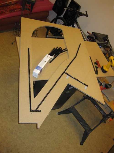

@ Frans, eerst opgeruimd en nu een kleine update  :mrgreen:
@ Peter de stofzuiger staat onder de baan en die blijft daar altijd makkelijk.

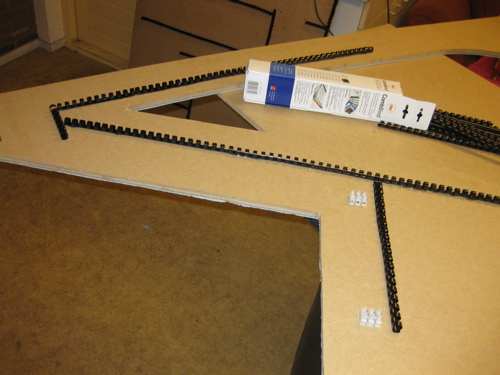

Een kleine update, er zijn nu weer een stel boekbinders op de onderkant geplakt.
Toch wel weer een voordeel als de plaat er los op komt te liggen.
De vierde doos boekbinders aangebroken  8) :shock:
Hier bij de kroonstenen komt een klein verdeelsysteem voor de spannings voorziening voor het sein  3 wissels en de ringleiding op drie punten.
Op de achtergrond een stukje van de oude verdieping  :shock: :? daarom zo snel door de boekbinders heen  :lol: :lol:
Morgen ga ik de rails er op leggen en dan vast lijmen, en dan op z'n kop alles aansluiten
Er gaan vier draden via een telefoonstekker naar de rest van de baan.
Een rode en bruine een gele en een blauwe voor het sein.
De trein zet via een schakelrails het wissel om, en als het sein op groen gezet wordt dan zet het andere schakelrails zet het sein weer op rood en het wissel weer terug, nou kan er nog een trein passeren als er een trein bij het station staat.

Werk jij ook met boekbinders  :D :) :D
Het heeft veel weg van de manier waarom ik mijn module's heb gebouwd :)
Heb je vakantie of zo?? iedere dag een grote vooruitgang.

hallo einte,
jij gaat ook best goed voruit met je baan,even een domme vraag hoe doe jij je draad door die boekbinders?? lijkt me ook wel fijn om het te gebruiken bij de volgende baan,want lijkt me veel ordelijker hoe ik het nu heb gedaan.helaas was ik te laat om het te gebruiken bij de deze baan.
ziet er weer allemaal netjes uit bij jou,ga zo door met je fijne update's blijf aandachtig kijken.

@ Peterke,
De boekbinders zijn aan een kant open je schuift het draad aan de zijkant zo naar binnen.
