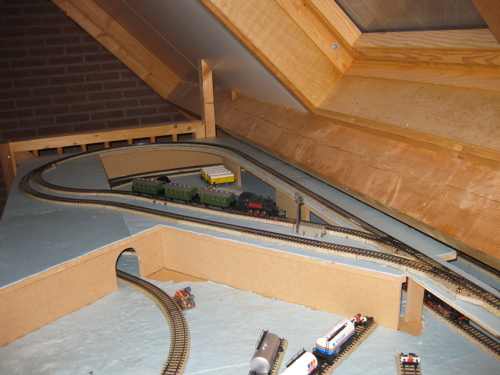

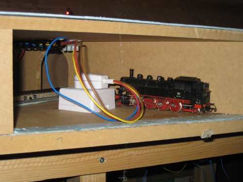

Vandaag de grote dag de plaat ligt weer op z'n plek, een telefoon stekker er tussen gemaakt,
voor als de plaat er af moet.
Toen ik ging test rijden deed een rails raar de trein stopte daar, er zit een ring leiding onder, maar dat heeft geen effect hier toen een nieuwe ingedaan nog niet werken  :? :shock:  toen doorgemeten alles komt door, toen met wasbenzine schoongemaakt nou gaat het iets beterder, na een aantal keer er over heen rijden. Mischien de puko's even licht schuren .
Hebben de M rails rijders mischien een hint voor mij??
Onder de plaat zit de stekker  8)
Is ook schaduw station  :mrgreen: :mrgreen:

ik zou eens kijken naar de lipjes van de middengeleiders van de rails die erop aansluiten.....

Onwillige secties M rails:
lipjes middencontact schoonmaken en andersom aansluiten (boven-onder)
pukko's met railgom licht schuren inderdaad
ietsje pietsje contactspray op de raillassen en paar keer los-vast-los-vast
rails zelf gommen, uiteraard.
Wissellampje: is vast niet stuk. Even plaatje lichten en aan lampje friemelen, doet ie het vast weer. 9 van de 10 keer, of meer zelfs.

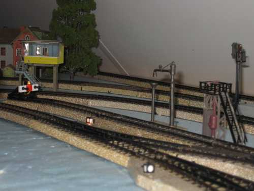

Re:Baan plan van Einte update: 14 dec. sein vervangen.
Hallo alemaal,
Vandaag het sein even vervangen  8)
En gelijk even mijn rangeerterein iets aangepast ivm met de nieuwe boven plaat, zo was het eerst en nu is het plan om het zo te maken.
Tips zie ik graag brand maar los  :lol: :lol:
En nu ziet het er zo uit, het is maar een idee alles  8)
En hier een plek voor de diesel loc met diesel olie en kraan tank is van een kapot gegaan wagon, mischien plaatsen op een sokkel.

Vandaag de verwarming aangesloten, en weer lekker kunnen werken  :D
Temperatuur van 11 graden begane grond was 2 graden.
Alleen ijsvoeten, de verwarming warmt alles boven de baan, maar onder de baan is het nog koud  :?
Ik ga bij de kringloop wat lakens kopen en dan een gordijn maken achter me  :shock:
Ook vandaag de wissels aangeloten en de stootblokken ook.
Ik heb er nog een bocht meer ingemaakt nou loopt het nog vloeiender  :D
Morgen de wisssels op de knoppen solderen.

Re:Baan plan van Einte update: 19 dec. Verwarming.
Nog een leuke foto, je kan zien dat er een dikke laag sneeuw op de ramen ligt  :?
Er staan geen locs op de baan die hebben een betere locatie gevonden  :mrgreen: :mrgreen:

Hoi Einte.
Is nog steeds een beetje spartaans, die temperatuur bij jou, maar het is beter uit te houden.
Met mijn baan op zolder mag ik niet klagen, lekker droog en een graad of 20.
Ik vind je opstelsporen er nu goed uitzien zo.
Als je toch naar de kringloop gaat kun je misschien beter kijken naar een oude gordijnen, stof is meestal wat zwaarder en houdt meer tocht tegen en warmte vast.
Citaat van: degeluidsman op maandag 21 december 2009, 21:45:58
Citaat van: Einte op maandag 21 december 2009, 20:58:52
De vorige winter heeft geen schade toe gebracht aan de BR86, die heeft daar overwintert  :shock:
:cry: :cry: Hij moest wel 2 grote beurten hebben om weer goed te rijden.
Ja maar de andere locs 2 keer BR81 die reden ook gewoon nog  8) , en een oude BR86 delta die doet het ook nog, alleen z'n aandrijvende wiel loopt er af  :?
Daarom staat de loc hier in het schaduw station.
