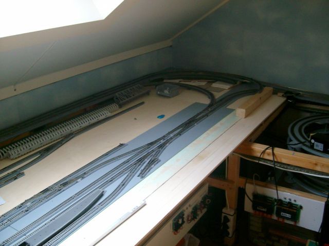

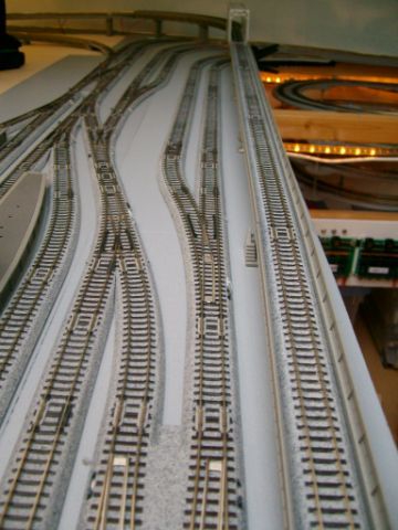

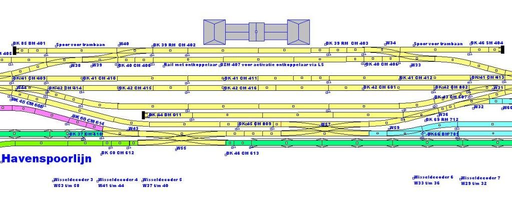

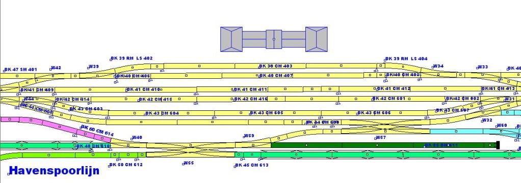

Re:Modelbaan De Dijk \ Aanpassen stations ontwerp
Beste spoorders,
Zoals geschreven ben ik bezig om mijn modelspoorbaan, te optimaliseren.
Hiervoor heb ik mijn bestaande baan (in proefstadium) moeten her-ontwerpen.
Dit ontwerp heb ik op mijn draadje getoond, en een klein tal reactie hierop gekregen. Gelukkig waren dit reacties waar ik iets mee kon en mij aan het denken heeft gezet.

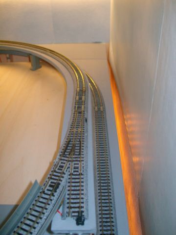

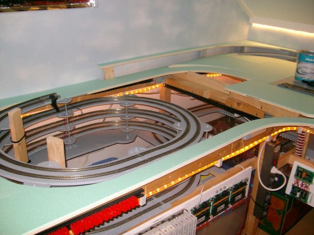

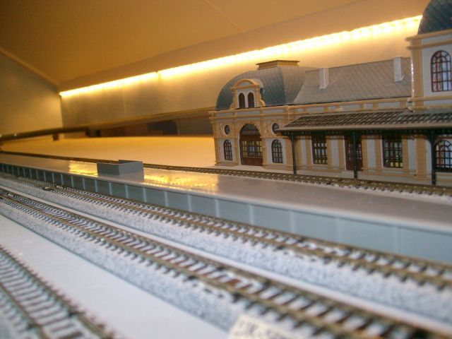

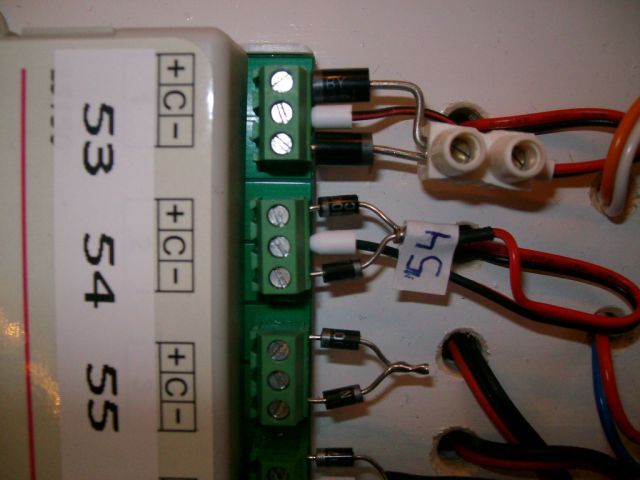

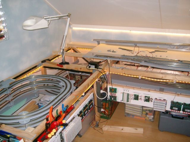

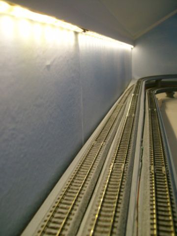

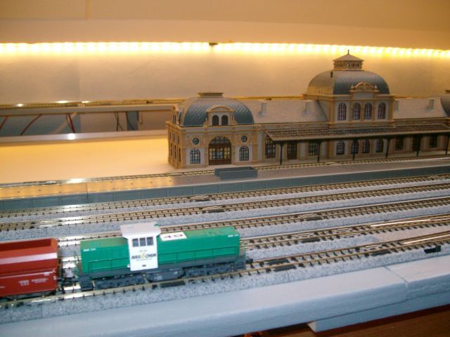

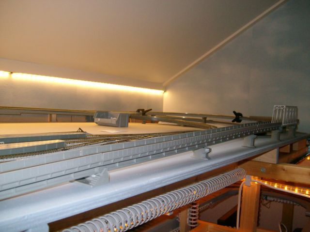

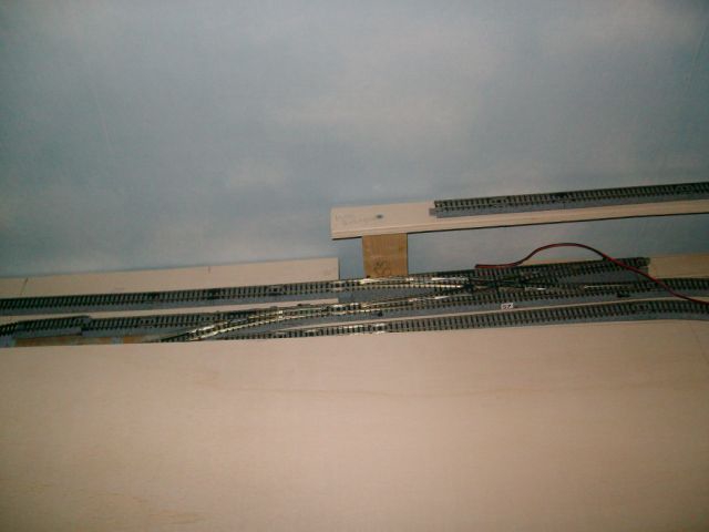

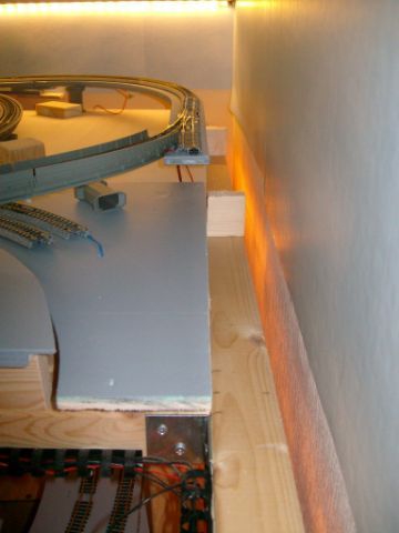

Aller eerst heb een probleem verholpen op mijn baan m.b.t. tot de verlichting.
Bij het kruidvat was de LED verlichting in de aanbieding. Hiervan heb ik 2x2m en 1x 1 m in lengte aangeschaft en op mijn baan aangebracht. Nu noodzakelijk om te kunnen werken en te testen. Na deze fase een deel van de dag en nacht voorziening welke wordt aangestuurd via de OC.
Zie de onderstaande foto's (wel een beetje overbelicht).
Na het toonbaar maken van mijn ontwerp in mijn draadje, kreeg ik de opmerking over de ruimte tussen de sporen voor mijn perrons. Deze opmerking heb ik ter harte genomen. Aangezien ik veel met KATO materiaal werk heb ik mijn oog laten vallen op de perron delen van KATO i.c.m. de loopbrug van KATO.

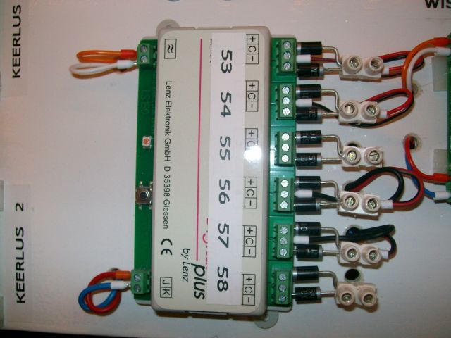

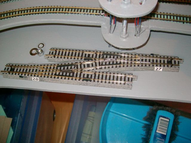

Na het verkrijgen van documentatie en tips van KATO.NL heb ik de sporen configuratie van mijn station kunnen vaststellen en kunnen meenemen ik mijn ontwerp voor het station gedeelte.
Zie onderstaande foto's:
Oude situatie met diode type 1N4007 DC en BY 251 A&:
Nieuwe situatie met diode type 1N5401 3A 100v:

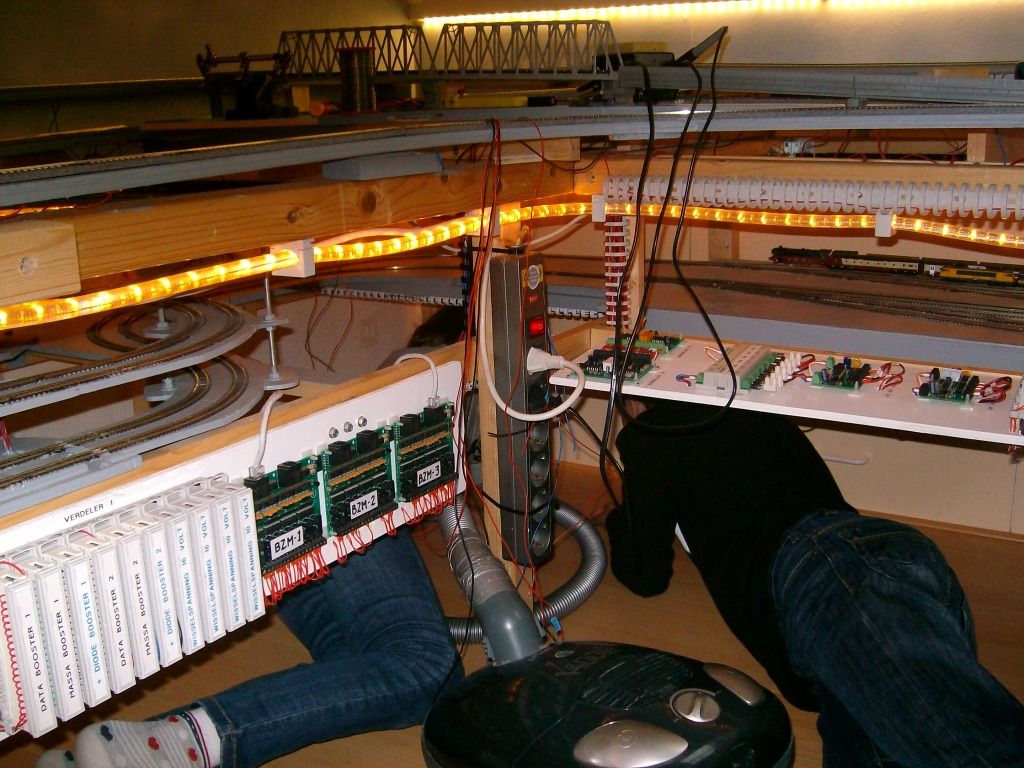

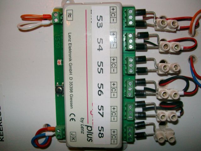

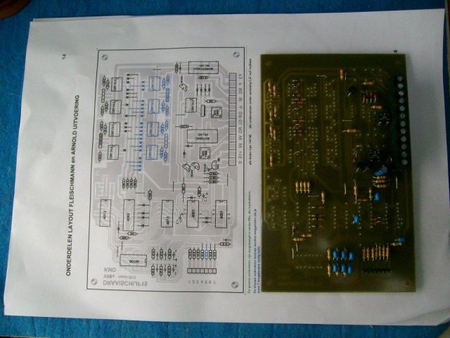

Aangezien ik ook nog steeds problemen heb met het aansturen van de dubbele kruiswissels van KATO met de Lenz LS150 decoder hoop ik dit probleem te kunnen tackelen door het aanbrengen van een andere type diode. Inmiddels ben ik bij type 3 van de diodes aangekomen.
Zie onderstaande foto's van de diverse diodes die ik inmiddels heb geprobeert.:
Huidige situatie:

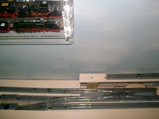

Na wat test rijden bleek er toch nog een wissel te weigeren, dit blijkt te gebeuren als koploper 2 dubbele kruiswissels achter een volgend moet schakelen. Dit betekend 2x 1,7A schakelen. Waarschijnlijk is dit het probleem waarbij de LENZ wisseldecoders op zijn kont gaat.
Het aansturen van de schakel opdrachten in koploper aangepast van 50ms naar 100ms, en tevens allen uitgangen van de lenz wisseldecoder voorzien van 3A diodes. Ik hoop nu eindelijk van dit probleem te zijn verlost (op voorhand bij KATO.NL 2 wisseldecoders aangeschaft voor het schakelen van de KATO dubbele kruiswissels).

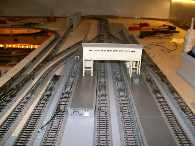

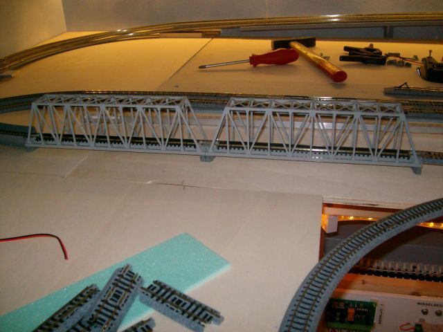

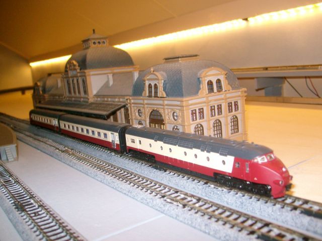

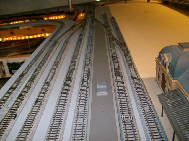

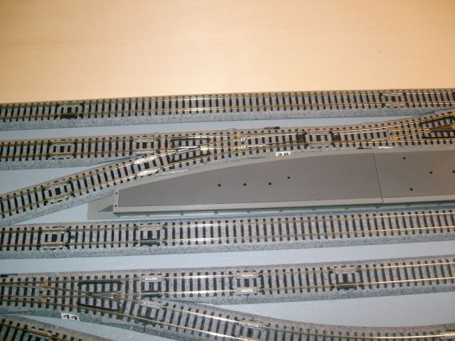

Afgelopen zaterdag in Houten een setje perron delen van KATO aangeschaft.
Afgelopen maandag het bovengedeelte (spoor 39 en 40) van het station omgebouwd naar het nieuwe ontwerp.
Morgen hoop ik de loopbrug met de wisseldecoders binnen te krijgen, zodat ik voor de sloop eerst kan passen en meten of mijn ontwerp overeenkomt met de daadwerkelijke maatvoering van de loopbrug.
Nu naar de foto's van de perron delen tussen spoor 40 en 41, dubbel perron deel tussen de ICE / IC spoor 41 en het lokale spoor 40.
Veel leesplezier en tot de volgende update.

Hoi Wim,
Het enige is dat je nog steeds door die rare slingers moet rijden om op spoor een (spoor 39 geloof ik) uit te komen.
Groetjes Peter
Re: Modelbaan De Dijk
De Dijk
Hoi Leo,
Bedankt voor je reactie, het aanleggen voor de bedrading / bekabeling heeft voor mij de eerste prioriteit gehad. Uit ervaring weet ik dat het hier als eerste mis gaat.
Hoi Peter,
Het is normaal dat je in een station een wisselcomplex aantreft om te zorgen dat je treinen bij verschillende stations kan komen. Dit is in het groot bedrijf ook een normale gang van zaken. Alleen ben ik hier wat beperkter in de aanvoerlijn van de treinen. Hier heb ik inmiddels bij mijn nieuwe ontwerp een uitbreiding op gemaakt.

Hopelijk zijn de schakel problemen met je kruiswissels hiermee opgelost want voor het wisselen van baan zijn deze in het station wel van cruciaal belang.
Hoi Wim,
wat ook goed werkt is om een langere tijd te zetten tussen de diverse schakelopdrachten. Dit kun je vinden onder "instellingen per database" tabblad "seinen/wissels" en vervolgens onder de kop "algemeen". Ik heb bij mij deze tijd gezet op 500ms.
PS: een goede voeding voor de wissels in onontbeerlijk.

Hoi Tilly,
Bedankt voor je tip.
Ik had inmiddels de tijd tussen de schakelopdrachten verhoogd. Helaas nog niet het resultaat kunnen zien omdat ik mijn bestaande baan voor de helft heb afgebroken.
Ik neem de tip in ieder geval mee naar mijn nieuwe baan. Inmiddels heb ik ook 2 originele wisseldecoders voor de dubbele kruiswissels gekregen. Ze hebben alleen 1 nadeel, de voeding wordt onttrokken uit de baan. Ze kunnen dus niet apart worden gevoed met een trafo.
Wat betreft de huidige lenz ls150 decoder, deze wordt geheel apart gevoed vanuit 1 trafo, met ruim voldoende vermogen.
Ik heb in ieder geval weer genoeg voer om dit probleem op te kunnen lossen.
Anders leg ik het wel weer voor in mijn draadje.

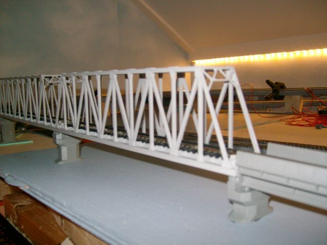

Re: Modelbaan De Dijk / ontwerp station en demonteren oude baan
Beste spoor vrienden,
De afgelopen weken niet stil gezeten m.b.t. het aanpassen van de bestaande baan de Dijk.
Allereerst zoals omschreven de perron's aangepast van enkele naar dubbele uitvoering.

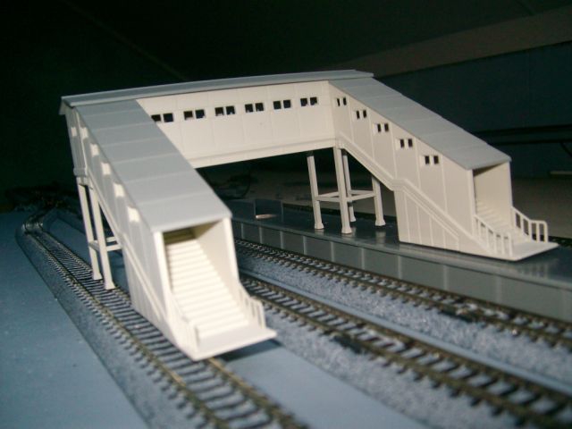

Om de passagiers van perron 1 naar 2 en 3 te kunnen laten lopen heb ik besloten om dit te gaan uitvoeren met 2 overdekte loopbruggen van KATO. Inmiddels is de eerste binnen en hierbij de foto's. Ook kun je zo goed zien dan deze precies in het midden van de perron's uitkomen.
Op onderstaande foto's kun je goed zien hoe de loopbruggen op de perron's komt te staan.
De aankleding komt in een latere fase.
Zoals ik al eerder heb aangegeven was ik nog niet helemaal tevreden over het ontwerp m.b.t het industrie gebied.
Inmiddels is hier de laatste hand aangelegd. Dit wordt 1 dubbel spoor met een omloop constructie, een kopie van de omloop op het loc depot.
Ook is hier een kopstation gekomen om de passagiers te kunnen vervoeren tussen het loc depot en het station de Dijk.
In middels ook gestart met de demontage van de linker zijde van van mijn oude baan, hier komen ook de meeste wijzigingen.
Het havenspoorlijntje blijft behouden. In het nieuwe ontwerp wordt de paradebaan uitgebreid met bruggen en viaducten, dit om het station de Dijk te ontlasten van de treinen die uit de helixen naar boven komen. De naar boven komende treinen kunnen nu vanuit elke helix kiezen uit 2 rijwegen, namelijk het station de Dijk of de paradebaan. Het ontwerpen van de bruggen en viaducten hebben nogal wat kopzorgen opgeleverd omdat ik te maken heb met de 3% regeling op een lengte van rond de 3 meter. tevens moet het treinverkeer wel onder de bruggen en viaducten door kunnen. Dit is gelukt maar dan wel met de pantografen naar beneden.
In ieder geval de start van de demontage van de bestaande baan de Dijk is begonnen.
Mijn doelstelling is om uiterlijk half juli weer te kunnen rijden, we zullen zien of we dit gaan halen.
Ik hou jullie de komende weken op de hoogte van de voortgang.
Groetjes Wim

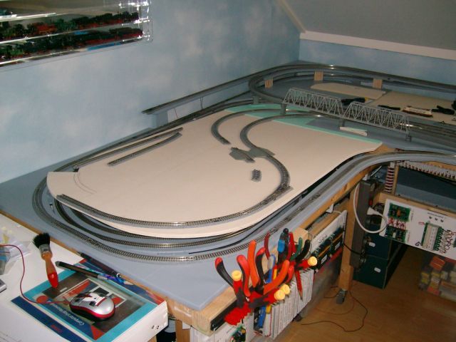

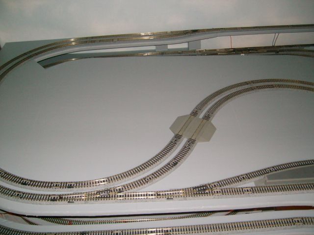

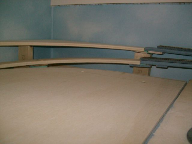

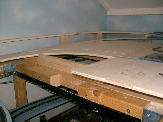

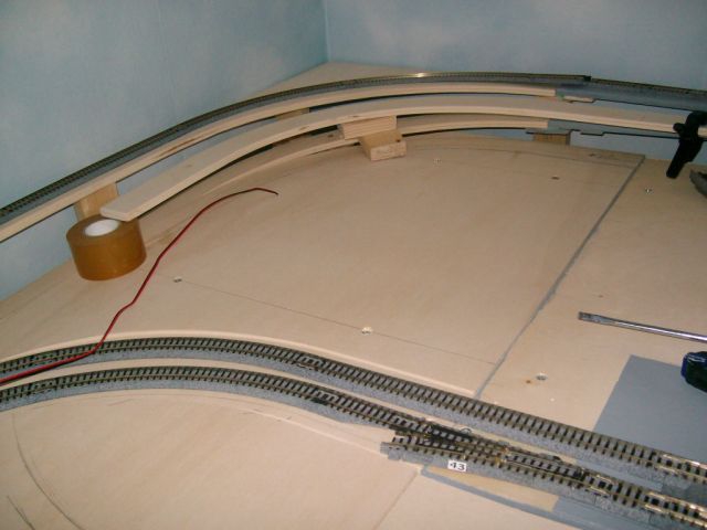

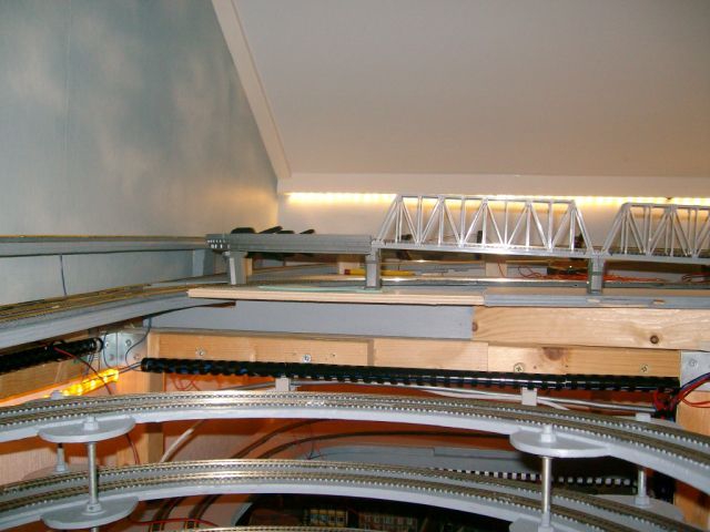

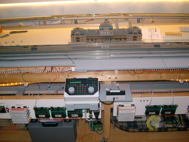

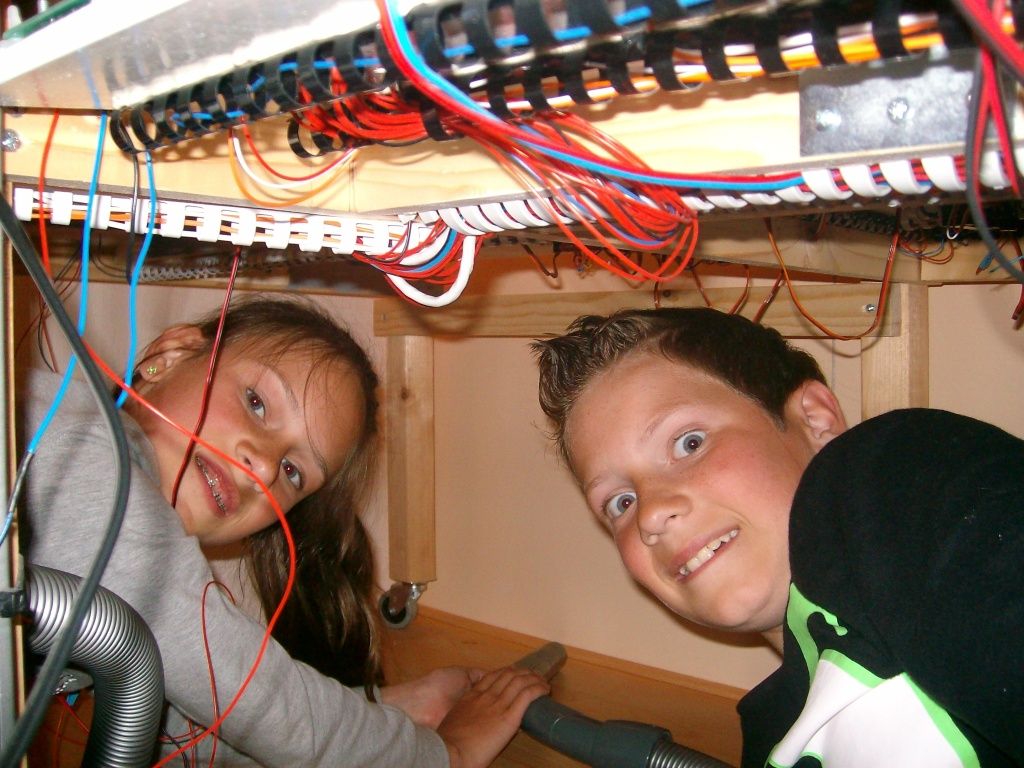

Re: Modelbaan De Dijk /Ruwbouw 2012

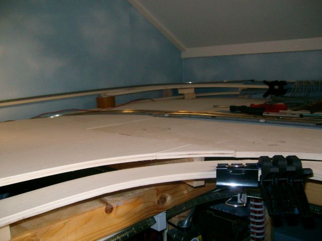

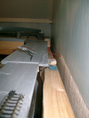

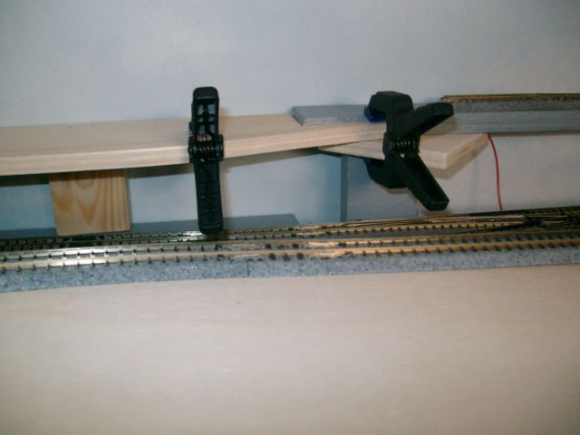

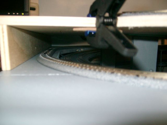

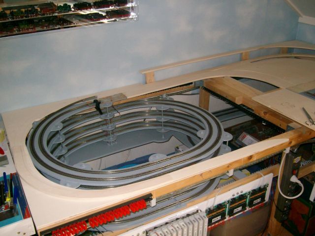

Deze week bezig geweest met de ruwbouw van mijn aangepaste spoorbaan.
Zie het verslag per foto
Volgende week gaan we de geluidsisolatie aan brengen op de houten platen.
Tot volgende week,

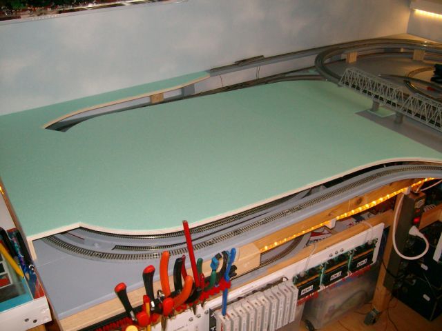

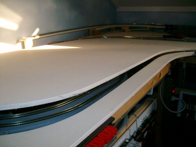

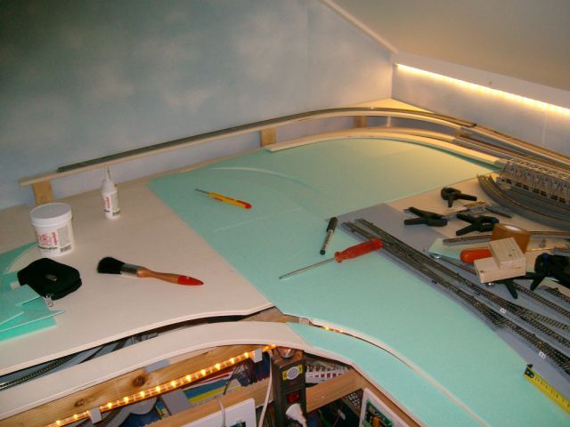

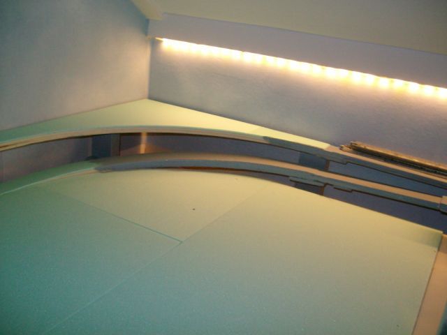

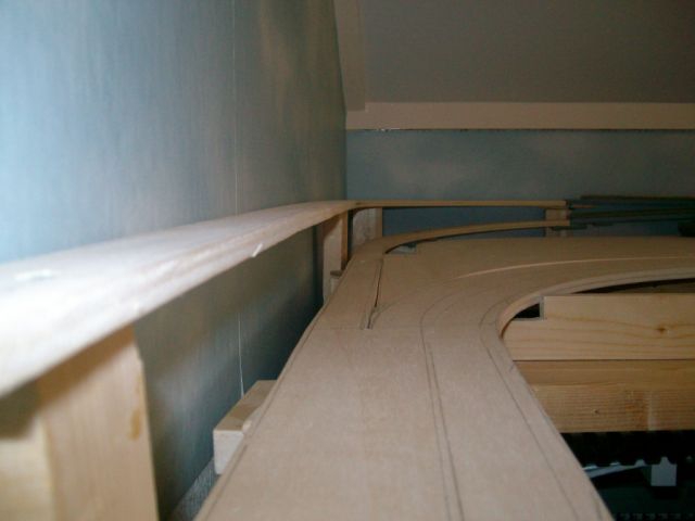

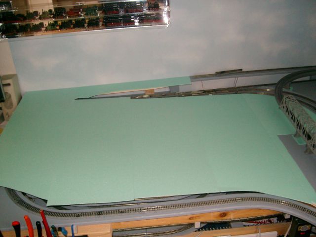

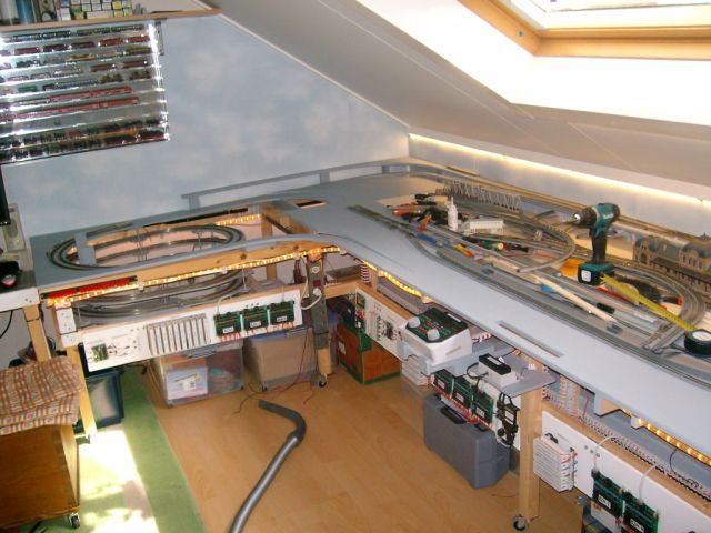

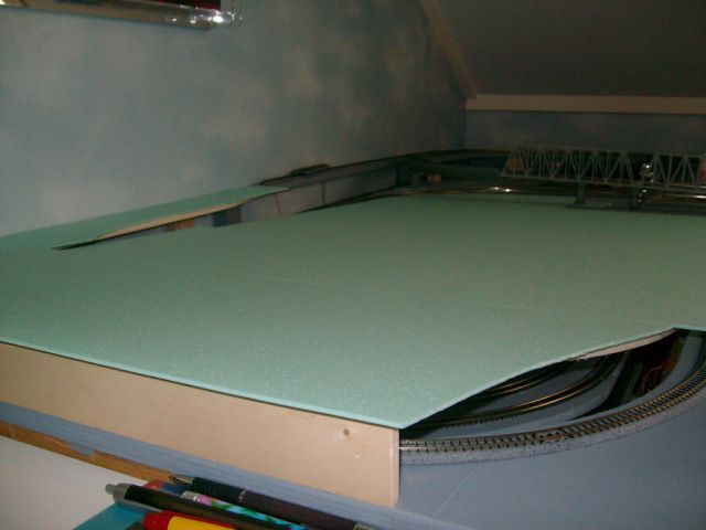

Re: Modelbaan De Dijk / aanbrengen geluidsisolatie

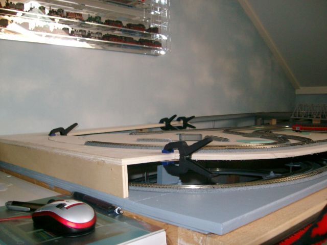

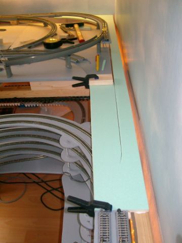

Hoi spoor lief hebbers,
Na het aanbrengen van de ruwbouw tijd om de geluidsisolatie aan te brengen op het hout werk.
Ik weet niet of het veel effect heeft, maar ik heb de indruk dat het goed helpt.
De platen worden vastgelijmd met boekbinders lijm van pipoos.
Deze lijm is flexibel en is oplosbaar door middel van het toevoegen van water.
Al met al een lijm soort die ik veel gebruik.
Zo dat was het weer van de week.
Volgende week alles netjes in de grijze grondverf zetten.
Veel leesplezier,
Wim van Dijk

Hoi Wim,
Je gaat toch niet de isolatie platen in de grondverf zetten ???
Als je dat doet dn worden deze platen star en zal de isolatie waarde erg naar beneden gaan.
De Dijk
Hoi Peter,
De isolatie platen gaan inderdaad in de grondverf.
Deze grondverf heeft de kleur v/d bedding.
Mis je dan stukjes bij het ballasten valt dit niet op.
Wat de toename van starheid betreft, dit zal wel meevallen omdat de verf laag maar heel erg dun is.
Ook zitten de platen nog eens vast met flexibele lijm.

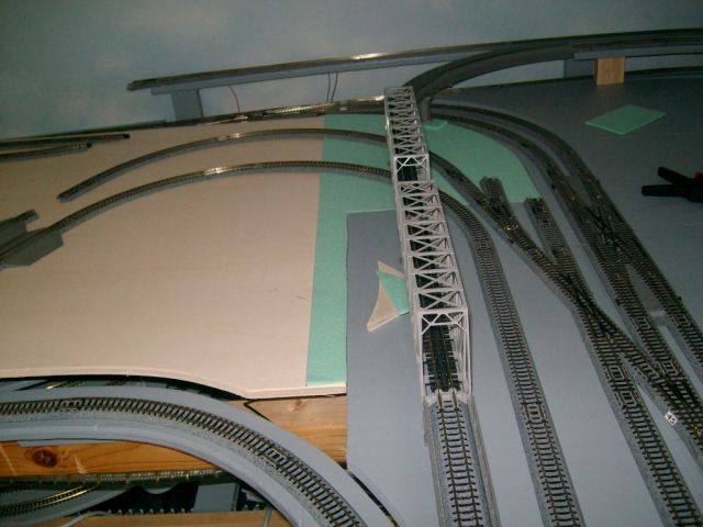

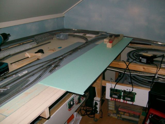

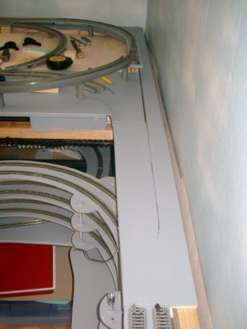

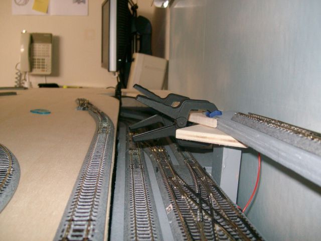

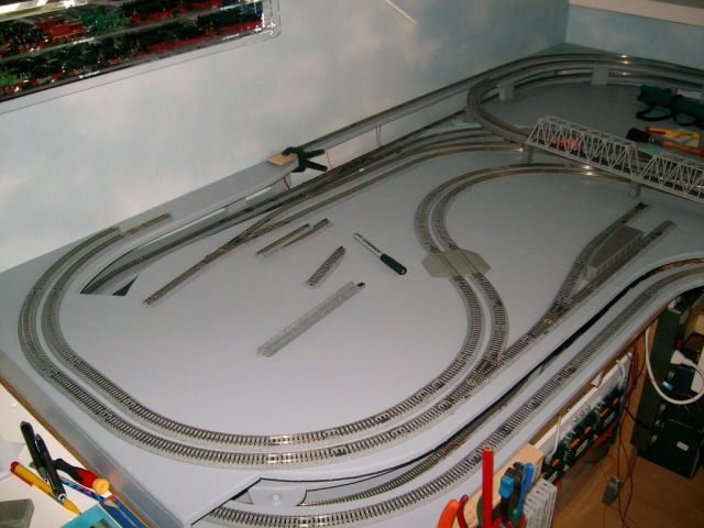

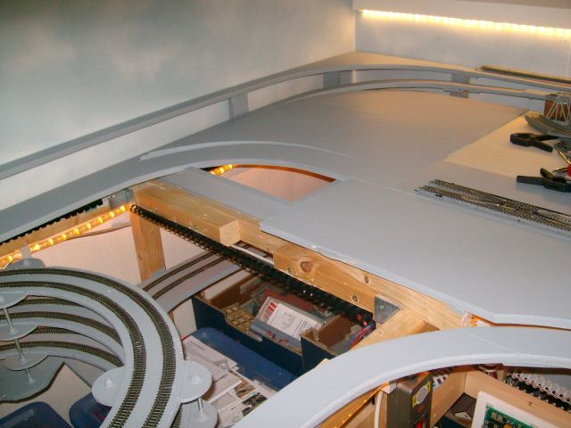

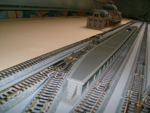

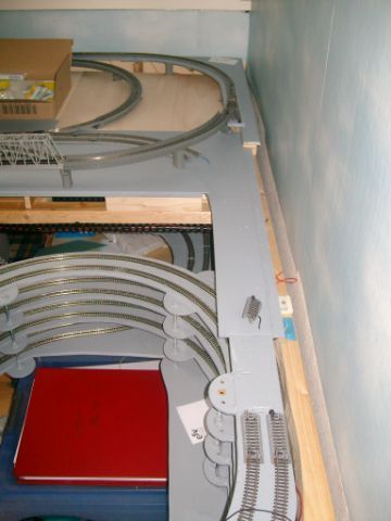

Re: Modelbaan De Dijk / aanbrengen grondverf

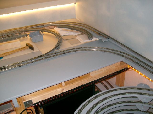

Hoi Spoor vrienden,
Afgelopen dagen de nieuwe baan in de grondverf gezet.
De grondverf heeft de kleur van de bedding van de KATO Rail.
Dit heeft als voordeel dat je tijdens het ballasten niet zo nauwkeurig hoeft te werken. Stel dat je tijdens het ballasten per ongeluk een stukje vergeet valt dit weg door de kleur van de grondverf (met dank aan de vrouw, ik ben n.l. kleuren "doof").
Verder geeft het natuurlijk een strakke uitstraling.
Hierbij de foto's van het resultaat
Zoals je op de foto's kunt zien heb ik ook al de aansluiting voor het industriegebied voorbereid. De houten platen worden gekoppeld middels lamellen (met dank aan de Krokodil). Op dit industrie gebied komen 2 industrie sporen, een aanvoer route met ontkoppelaar voor de wagons en een omloop voor de loc. Op deze wijze kan ik de wagons met loc A aanvoeren en met loc B afvoeren. Tevens is op de baan een koppeling gemaakt tussen het industriegebied en het loc depot. Hier is een kopie van bovenstaand gemaakt en kan er tussen het industriegebied en het loc depot goederen worden getransporteerd (bijv. kolen, zand en brandstof).
Tevens is er een kopstation met 2 sporen op het industriegebied gevestigd voor het vervoeren van personeel tussen station de dijk en het loc depot (hier is ook een kopstation met 2 sporen gesitueerd).
Over het industriegebied lopen ook nog 2 doorgaande sporen voor het doorgaande treinverkeer (koppeling tussen het station de Dijk, loc depot, industriegebied en de paradebaan.
Met het bouwen van het loc depot wordt nog ff gewacht, omdat eerst de overige sporen naar mijn zin moeten rijden.
Inmiddels ben ik al gestart met het aanbrengen van rails, wissels, elektronica en bedrading.
Hiervan volgende week het resultaat.

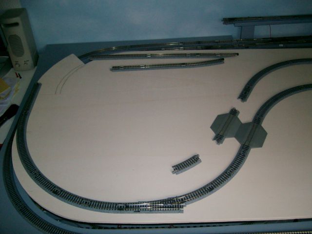

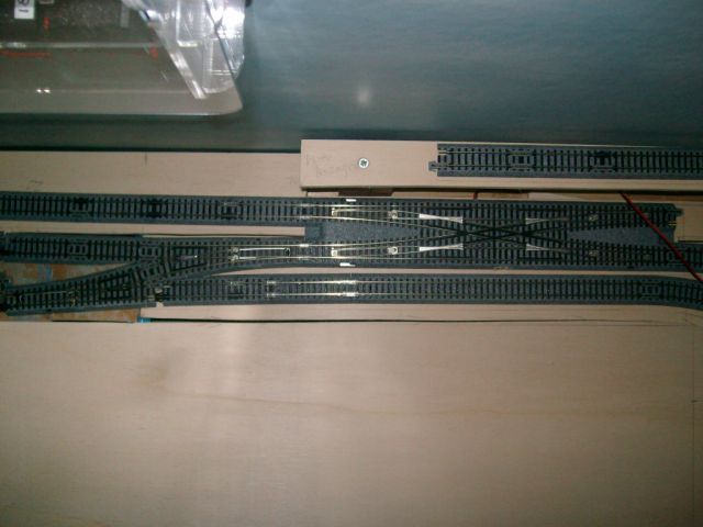

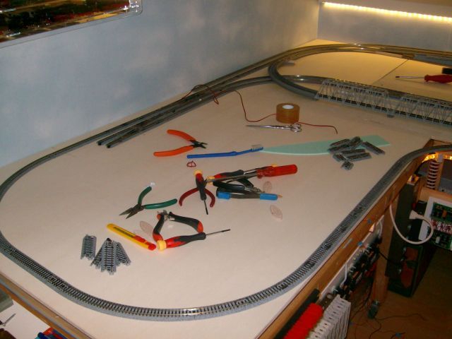

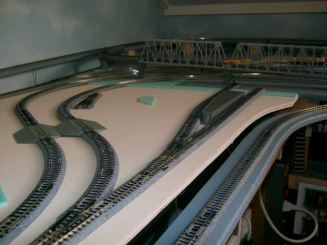

Re: Modelbaan De Dijk / aanbrengen sporen

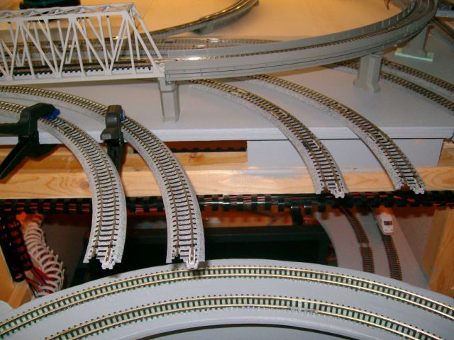

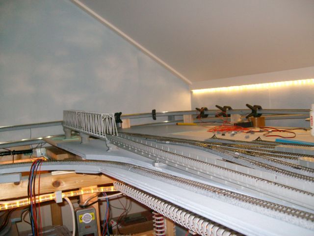

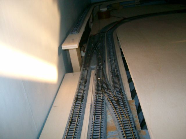

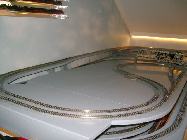

De grondverf is inmiddels opgedroogd, dus tijd om de sporen aan te brengen.
Zoals eerder vermeld is het station uitgebreid met 2 sporen (7 naar 9 sporen).
In het station is rekening gehouden met de wens van een klein tram baantje te laten rijden door het dorp, welek ook gebruik maakt van 1 spoor langs het station.
De paradebaan is ovaal vormige baan geworden met bruggen en viaducten. De sporen lopen nu over de bestaande sporen van de oude baan heen.
Ook heb ik rekening gehouden met de aansluiting van het industrie gebiedje. Het industriegebied bestaat 2 industrie sporen, 2 doorgaande sporen en een kopstation met 2 sporen.
Tijdens het leggen van de sporen heb ik nog wel hier en daar ff moeten knutselen om de hoogtes van de bruggen en viaducten in order te krijgen. Gelukkig is dit zonder al te veel problemen gelukt.
Op de foto's staan hier en daar de pilaren een beetje scheef ook dat ik goed gekomen.
Nu op naar de foto's.
Volgende week gaan we de boel aansluiten en de start maken voor de bouw van het industriegebied.
Tot volgende week.
Hallo Wim,
Dat is gelijk een heel ander gezicht met die bruggen zo  :D
Leuk man een tram, dat door je dorpje gaat rijden, je bent bijna klaar met de baan dus wordt het hoog tijd voor de scenery.

Re: Modelbaan De Dijk / Aanbrengen bekabeling
Beste spoorvrienden,
Afgelopen week druk bezig geweest om de bekabeling van de aangebrachte sporen aan te sluiten op de verdelers.
Gelukkig wel wat hulp gekregen van de kids, om de draadjes netjes weg te werken in de kabelgootjes.
Helaas deze week niet kunnen starten met het industriegebied omdat wij afscheid hebben moeten nemen van onze 15 jarige trouwe viervoeter.........
Volgende week dus de start met de aanleg van het industriegebied.

Hallo Wim,
Dat is wel handig een paar van die kleine helpers,
zij kunnen op plekken komen waar jij niet bij kan  >:-D
Dat is gewoon kinderen arbeid Wim, maar fijn dat ze willen / moeten helpen want zo te zien kom jij wat lastiger in deze ruimte,s.
Wat een draden hebben we toch nodig om een paar treinen te leten rijden.

Hoi Peter en Einte,
Gelukkig zijn de kids nog klein en helpen graag (anders krijgen ze geen eten meer).
Er zijn inderdaad veel draadjes nodig om de baan aan het rijden te krijgen.

Re: Modelbaan De Dijk / bouw industriegebied
Hallo spoorders,
Afgelopen week gestart met de bouw van het industriegebied.
Het industriegebied is gevestigd boven de linker helix.
Het industriegebied is gekoppeld met de paradebaan, station de Dijk en het loc depot.
Op het industriegebied komt een kolen en brandstof opslag voor de diesels en stoomloc's. Als het lukt komt er ook nog een hout opslag bij.
Bij het industriegebied is er nog een 2 sporig stationnetje voor de werkenden binnen het industriegebied. De loc's komen te pendelen tussen station de Dijk en het 2 sporig kop stationnetje bij het loc depot.
2 doorgaande sporen vanuit de paradebaan. 1 spoor richting station de Dijk en 1 spoor richting het loc depot.
Er komen 2 industrie sporen: 1 aanvoerroute met ontkoppel inrichting voor de loc. Deze loc kan dan omlopen en eventueel de volle wagons weer meenemen richting het loc depot. Ook kan een willekeurige andere loc de volle wagons meenemen naar het loc depot.
Op naar de foto's van de ruwbouw.
Het leggen van de sporen op het houtwerk.
Koppeling met station de Dijk en de industriesporen.
Het uitleggen van de sporen (2 doorgaande: spoor naar het station de Dijk en een spoor richting het loc depot).
De koppeling van de paradebaan met het industriegebied.
Even de juiste maatvoering vaststellen.
De onderdoorgang van de havenspoorlijn onder het industriegebied.
Dit wordt een tunnel doorgang met een stenen wal.
Veel leesplezier en tot volgende week dan gaan we de geluidsisolatie aanbrengen en als het lukt ook voorzien van een laagje grondverf.

Re: Modelbaan De Dijk / Afwerken industriegebied en aanpassen helling
Goedemiddag allemaal,
Een beetje een late update maar dat heeft te maken met het aanpassen van een helling die ik graag nog wilde meenemen in deze update.
Als eerste heb ik de afgelopen week het industriegebied zover klaar gemaakt op de 2 industrie sporen na. Deze liggen er wel maar moeten nog worden aangesloten.
De geluidsisolatie aangebracht op het industriegebied en in de basis grondverf gezet. Hierna de sporen teruggelegd en aangesloten.
Zie de fotoreportage:
Afgelopen weekend druk geweest om een probleem op te lossen bij de helling van het rechter spiraal naar het station de dijk en de paradebaan. Deze had een stijgingspercentage van 6% en dat vonden sommige loc's toch te veel van het goede zeker wanneer zij een sleep van 6 ICE rijtuigen naar boven moesten trekken.
Om te starten met het loc depot moest eerst dit probleem worden verholpen, dit i.v.m. de bereikbaarheid van de achterliggende sporen.
Zie onderstaande fotoreportage:
Voor alle duidelijkheid alle sporen op mijn baan liggen nog los. Dit omdat ik wil dat eerst alles naar wens rijd, zodat ik nog de mogelijkheid heb om de sporen makkelijk te kunnen verwijderen.
Als de test de komende weken goed verloopt ga ik de start maken met het loc depot.
Dus voor de volgende update moeten jullie ff geduld hebben.
Veel leesplezier.

Re: Modelbaan De Dijk / testrijden
Hoi Spoorvrienden,
Afgelopen week test gereden over mijn nieiwe baan.
Voordat alle loc's alle bezetmelders en sporen hebben bereden ben ik wel ff bezig.
De eerste problemen zijn al opgedkoen met het rijden met stoomloc's.
Bij verschillende wissels ontsporen de stoomvrienden, dit komt meerendeel door de voorste wielstel van de stoomloc's.
Omdat bij de enkelvoudige KATO wissels met de kleinste radius de veerspanning niet altijd optimaal is komen worden de tongen van de wissel bij rechtstand niet met voldoende druk tegen de spoorstaven gedrukt. Door nu de veerspanning in het wissel iets op te schroeven kan ik voorkomen dat het voorste wielstel tussen de tongen en de spoorstaven komt en kortsluiting veroorzaakt.
Nu is het alleen de kunst om de juiste veerspanning te vinden.
Uiteindelijk wel gelukt maar kost toch een paar avondjes (af en toe ben je in staat om het wissel in de container te gooien, maar helaas geen reserve op voorraad).
Ook is een wissel in het schaduwstation verlopen, gevoelige treinen ontsporen hier ook.
Dus nog ff wat werk aan de winkel.
Gelukkig zijn de problemen aan de rechterzijde van de helix opgelost door de constructie die ik heb aangebracht (zie vorige update). Dus over een paar weekjes kan ik starten met de het loc depot.

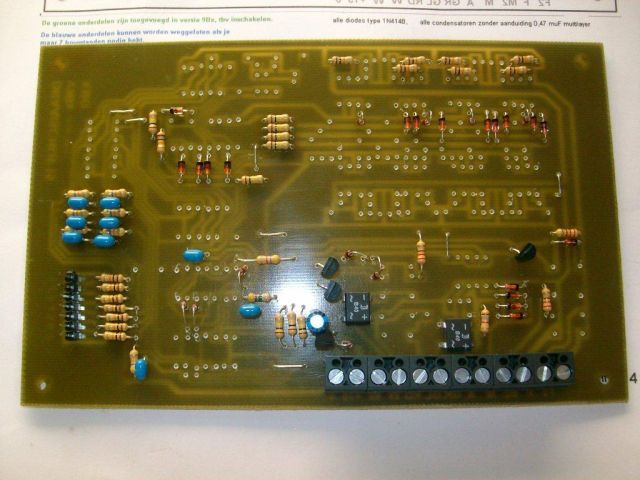

Re: Modelbaan De Dijk / bouw print draaischijf
Beste spoorders,
De afgelopen weken tijdens mijn vakantie bezig geweest met de bouw van de printplaat voor het digitaal aansturen van mijn arnold draaischijf.
De print is nog niet helemaal klaar (componenten ontbreken) maar hierbij alvast de eerste foto's.
Dit was het dan weer voor deze week.
Volgende week de start van de aanbouw van het loc depot en hopelijk kan ik de print voor de draaischijf af maken.
Veel leesplezier.
gr.

Hallo Wim,
Vraagje, doet de Weller het goed?
Ga maar rustig door met je baan, jou kennende komt het allemaal in orde.
Hans
Hallo Wim,
Dat is een behoorlijke print, is deze alleen maar voor de draaischijf ?
Zou wel mooi zijn als koploper deze aanstuurd, maar dat gaat jou wel lukken.
@ Hans, een Weller soldeerd altijd goed  :D

Hoi Peter,
Deze print is speciaal door Kees Moerman ontworpen om de arnold draaischijf aan te sturen m.b.v. koploper.
De laatste componenten zijn binnen van Conrad, dus ik kan de print afmaken met de Weller van Hans.
E.e.a. heeft nog wat voeten in de aarde omdat ik een overloop moet maken van KATO naar Arnold spoor.
Het loc depot moet nog worden gebouwd, gelukkig zijn de KATO sporen en wissels al op voorraad.
Komende weken dus aan de gang met het loc depot, en de laatste handelingen nog verrichten in het industriegebied.
Zie hier de voorbereidingen van het loc depot:
Overloop in het loc depot voor het aan en afvoeren van loc's die de kolen /zand en brandstoffen aanleveren vanuit het industriegebied. Via dit overloop kan de aan voerende loc, na het ontkoppelen van de wagons worden omgereden om de lege wagons weer te transporteren naar het industriegebied.
Heeft iemand nog een goede tip voor de aankopen van een nieuwe soldeerstation???? (solderen van printen en de bedrading voor aan het spoor). Budget tot ?100,--
Ik hoor het wel.
