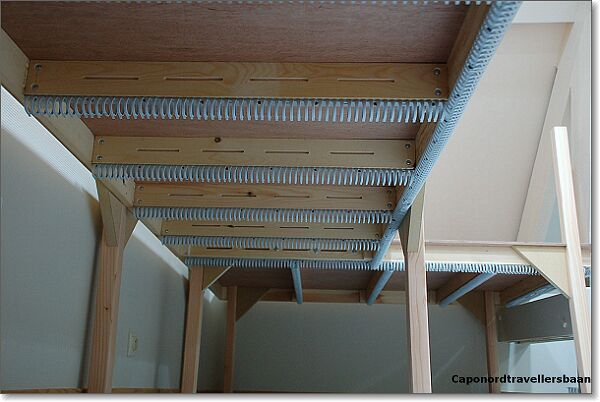

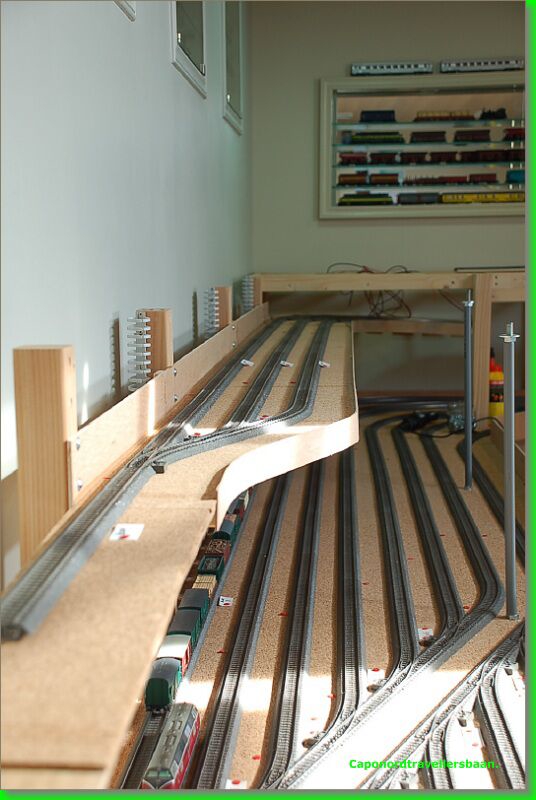

Re: Schaduwstation gebied C en regelbare pootjes ...
Citaat van: caponordtraveller op dinsdag 05 januari 2010, 20:40:01
Start gebied C van het schaduwstation:
een leger te gebruiken voetjes...
boor een gat van 12 mm met een diepte van 3 cm.
draai met een inbus de huls vast in je poot ...
regel je voetje af ...
Citaat van: Ferdi op vrijdag 22 juni 2012, 12:50:28
Hallo Steven,
Waar haal je deze voetjes met huls vandaan?
Ferdi.
@Beste Ferdi,
indien jullie ergens in de buurt beschikken over een profesessionele groot handelzaak voor meubelbeslag of standen bouw materiaal, zal deze zaak je kunnen verder helpen.
Meestal verkrijgbaar in bulk, echter soms met wat geluk per stuk.
Soms vind je een gelijkaardig principe in de betere doe-het-zelf zaak.
Spoorse groet, Steven.

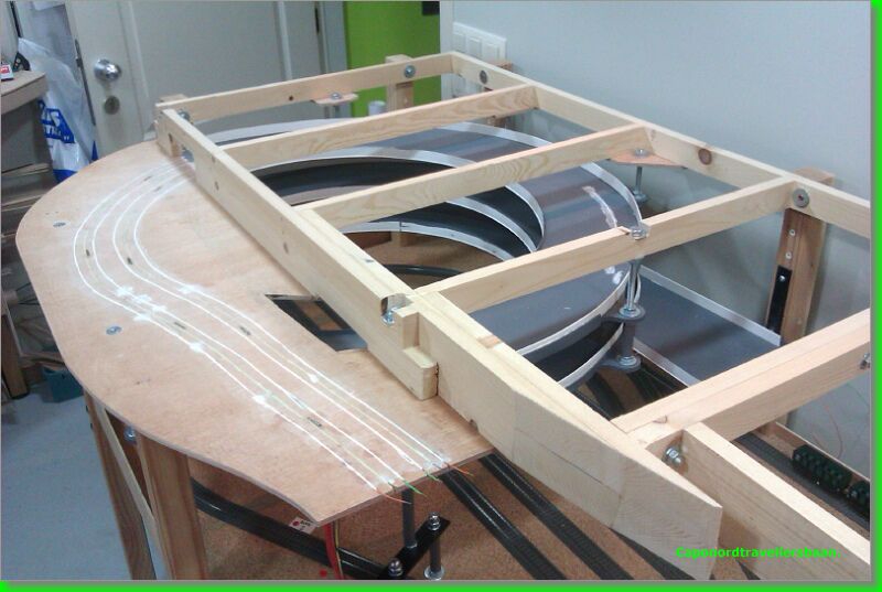

Caponordtraveller baan.. klimspiraal eruit
jullie dachten aan het groot klimspiraal eruit ? Neen, neen, het kleine FCS Faller Car Systeems klimspiraal is eruit.
Faller klimspiraal definitief einde verhaal!
Na uren en uren test rijden, aanpassingen aan voertuigen en aan de baan trajecten, is het haast een hopeloze taak ....  :-(
Hoofdzakelijk dat het continu draaien van de sleper nefast is om op zijn lijn te blijven.
Dus alle 5 verschillende voertuigen haalden een slechte score  :(
Sleper op de voertuigen werden aangepast, door een sterker neodium exemplaar te plaatsen.
Dit maakt al een uiterst beter resultaat, echter niet voor mij voldoende.
In elk geval de voorbije tijd de keus gemaakt om dit stuk eruit te gooien en een tweede kleine schaduwstation bij te maken.

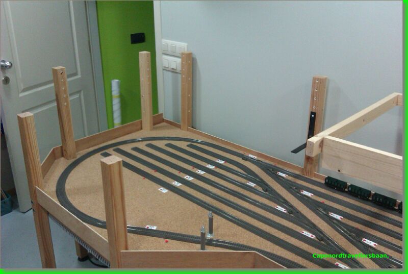

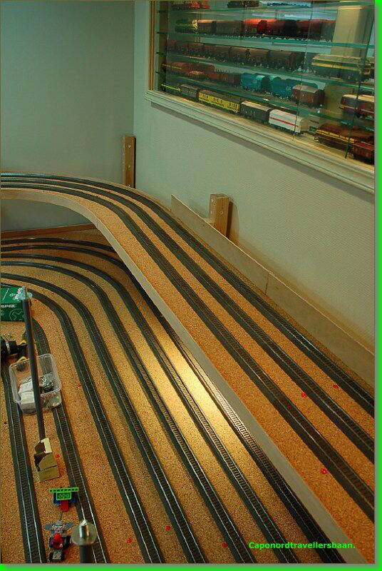

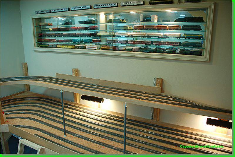

Caponordtraveller baan.. opbouw 2° klein schaduwstation
de werken aan het Faller klimspiraal zijn al redelijk verteerd  8)
Bijkomend schaduwstation, opstart werken.

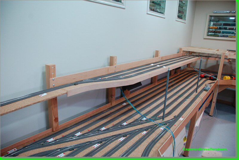

Meteen begonnen aan een extra schaduwstation.

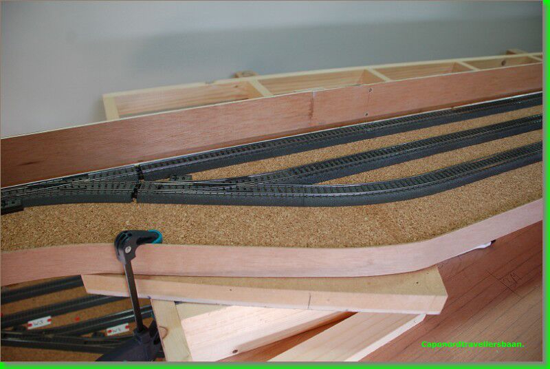

Basis is een doorrijbuffer te creëren van drie sporen, deze zijn onderverdeeld in twee blokken.
Hier zullen ongeveer een 6 treinen van 2m50 kunnen staan.
Alles word ook hier uitgevoerd met C-rails, vanwege het grote gemak om terugmelders te voorzien.
Inrijstuk bedraagt 3 maal de c-rail 24172, dan het stuk doorrijspoor van ongeveer 150 a 200cm, met aan het eind dan een remzone van terug 3 c-rails type 24172.
Hier werd meteen ook het middenste stuk voorzien van een bezetmelderfunctie.
Zo weet ik wanneer een wagonnetje de sporen nog bezet houd.
Hoe ? :

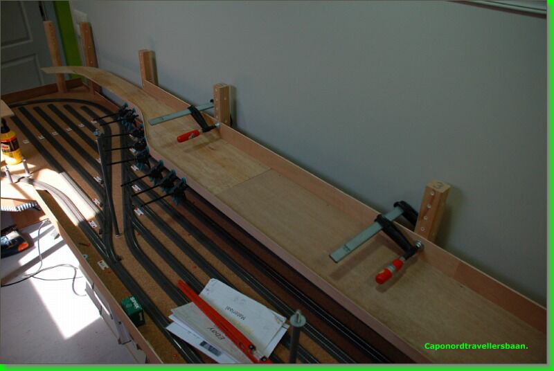

2 stukken multiplex van 2m20 aan elkaar verlijmen om een lengte te bekomen van ongeveer 450cm. Decoupeerzaag, schroeven, houtlijm en een portie zin maken het geheel af !  :thumbup:
Daarna 4mm kurk erop, vangrails uit multiplex van 3mm er tegen aan en een dagje laten drogen met de spanschroeven erop.  ;)
caponordtraveller

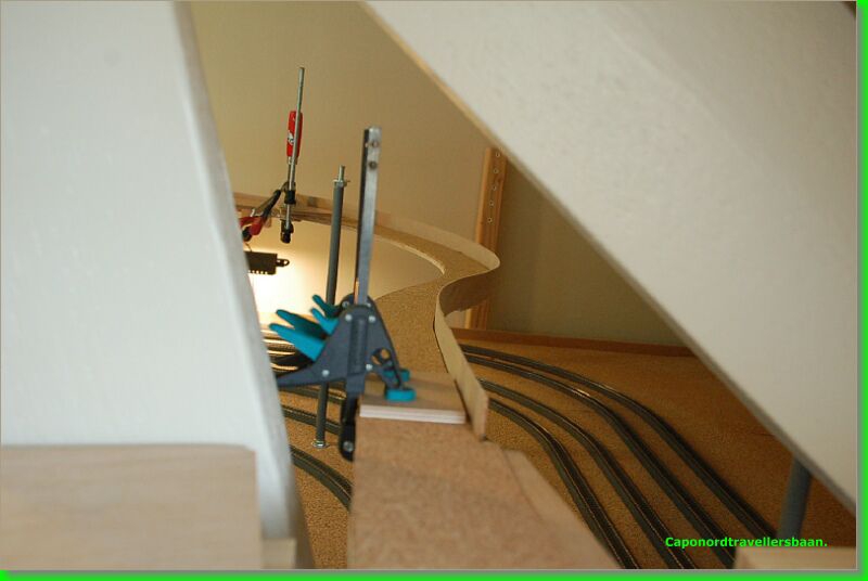

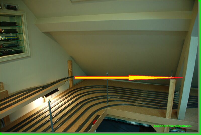

even positioneren boven het onderste schaduwstation, een dag of twee aanschouwen en veel bekijken of alles zal lukken en dan oordelen  ;)
Doe ik altijd bij definiteve werken waar je later niet meer bij kan.
Fouten eruit halen later zou moeilijk worden door de bereikbaarheid van dit groot stuk.
Spoorse groet,
Steven

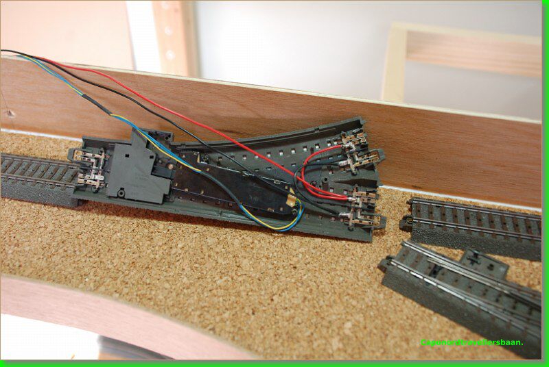

Caponordtraveller baan.. aansluiting voorbeeld van Marklin C wissels
even een foto genomen van hoe ik elke wissel aansluit de laatste jaren.
Om zeker te zijn dat er altijd voldoende stroom voorhanden is als een trein er over rijd of kruipt ....  :D
Rood = Baanstroom
Zwart = Massa zullen we maar zeggen.
Blauw / geel = wissel aansluitdraden .
Hopelijk hebben jullie er wat aan  ;)

Hoi Steven,
Ik tak meestal om de meter af richting de ringleiding maar nooit bij de wissels.
Op sommige wissels staat wel eens een trein stil, dus dit zou de oplossing kunnen zijn.
Nu liggen deze wissels in de ballast dus zal ik het nu niet meer veranderen, maar bij mijn volgende baan ga ik dit zeker toepassen.

Hoi Steven
Meestal moet je ook de wisselaansluitdraden verlengen, dan verleng ik de buitenste blauwe draad met een groene draad, weet je gelijk de juiste aansluiting op de decoder.

Hoi dag Peter, de ringleiding maakt dit super gemakkelijk om even snel twee draadjes bij te solderen !   :)
Die vijf minuutjes extra werk zullen het verschil zeker maken  ;)
Citaat van: KdeB op zaterdag 29 september 2012, 21:33:53
Hoi Steven,
Hoi dag KdeB, dat is een goeie tip !  :idea:
Dus de draad langs de buitenkant van je wissel is de rechtuitstand van je wissel ?
Juist ?
Groet Steven.

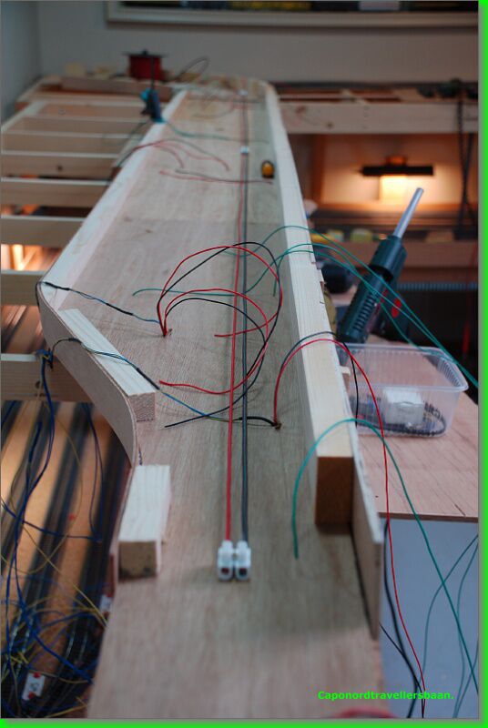

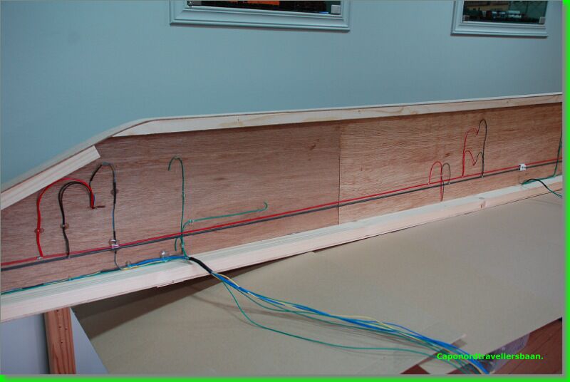

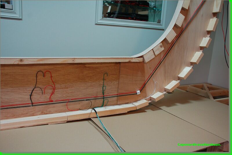

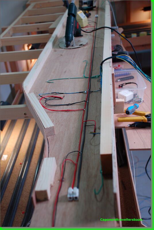

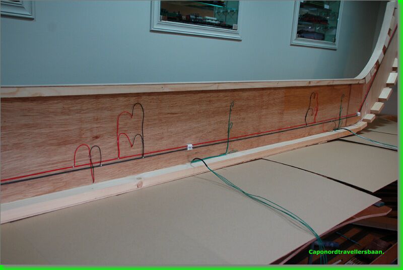

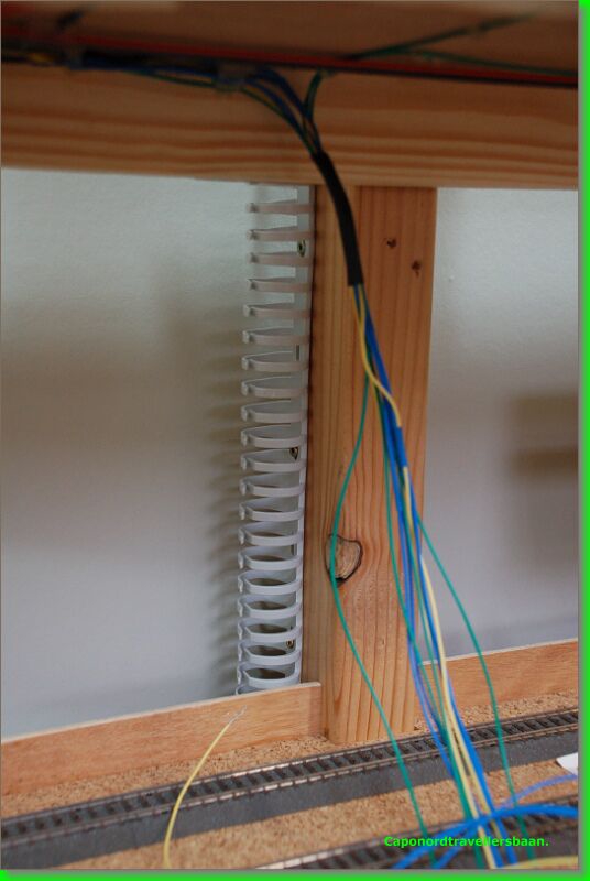

Afbeelding van de ringleiding op het kleine schaduwstation.
op deze foto zie je een duidelijke ringleiding voor baanstroom van je rails.
Probeer zoveel mogelijk storingen te vermijden door terugmeldingen gescheiden te houden van je voedingsdraden.
Let op de montage van de triplex vangrail.  ;)
Spoorse groet,
Steven.

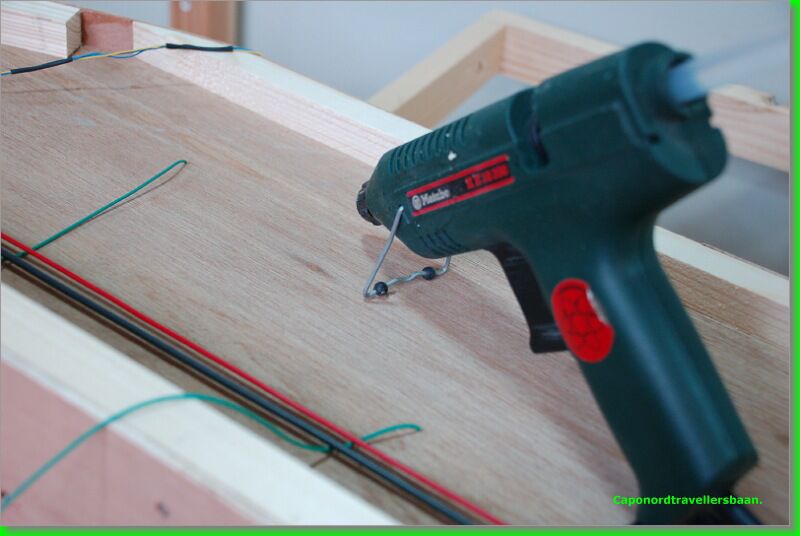

Bedrading vastleggen met warme lijm.
caponordtraveller
een handig middel om je draden vast te leggen is te werken met hotmelt.
Warme patronen in het lijmpistool zorgen voor de goede hechting.
De eerste aansluitingen van deze sporen kan je duidelijk zien op volgende foto, zorg voor voldoende afstand tussen je baanstromen. Rood / Zwart draden op de foto.
Steven.

Re: Caponordtraveller baan.. ringleiding op het kleine schaduwstation.
Hallo Steven,
Mooi idee de draadjes vast te lijmen, met hete lijm.
Doe dat met diodes in een kruiswissel, gelijk als isolatie,
kijk maar in mijn draadje  8o

Caponordtraveller baan.. overzicht van dit stukje spoor.
even snel een overzicht foto tonen van dit eerste stukje spoor.
Duidelijk de voedingspunten te zien van de baanstroom en de bezetmelders.
Tot binnenkort,
Steven.

Caponordtraveller baan.. draden proper wegwerken
De bedrading van het schaduwstation gaat terug ik de open klemmenstrook (of hoe noem je nu z'on ding  :?)
In elk geval een fotoke  ;)
Spoorse modelbouw groet, Steven.

Citaat van: C-Brian op vrijdag 05 oktober 2012, 14:05:42
Boekbinder of bindrug ;)
Hoi Brian, neen geen van beiden, dit is een onderdeel dat besteld kan worden in de groothandel als kabel kanaal.
Word verwerkt meestal in buro meubelen.
Info betreffende de draadkanalen : Merk :  Tehalit
Type : VK Flex 30
Best. nr. : 104395
Afmetingen :  H31 * B33 * L500 mm
Onderkant van mijn baan, een paar jaar terug  :D ;)

Caponordtraveller baan.. klein schaduwstation eerste stuk ligt vast...
dit eerste gedeelte ligt vast, bedrading ok, C-rails vast, wissels ok, dus een fotoke he  :)
Voila, aan allen een goei weekend !!!
Steven.

Wederom prachtig 8o
Wat zijn die buizen die het bovenste niveau omhooghouden?
Re: Caponordtraveller baan.. klein schaduwstation dit weekend af ???
draadeindes met electrabuis eroverheen.
ziet er netjes en stevig uit allemaal!
Roy

Caponordtraveller baan.. kurk patroon
Onder de rails ligt overal 4mm kurk.  Voor moeilijke vormen maak ik altijd eerst een éénvoudig model met karton (afval drukkerij).
Zo gaat er niets verloren van kurk.
Het uit te snijden model.
Patroon op de kurk.

Caponordtraveller baan.. klein schaduwstation af, nu de aansluiting verzorgen
Het aansluitend stuk voor het schaduwstation werd ondertussen afgewerkt en geplaatst.
Voeding van de c-rails werd aangesloten op de ringleiding, wissel voorzien van een aandrijving.
Alles waterpas hangen was een geduldig werkje ...  8) 8o >:-D
De twee stukken aan elkaar gelijmd met houtlijm, spanschroeven twee dagen erop en laten drogen.
Vangrail op de voorkant werd dan ter plaatste erop bevestigd.
Een overgangstuk dient nog gemaakt te worden om dit schaduwstation aansluitngen te geven op de zichtbare sporen.
De pijl toont duidelijk welk stuk te bouwen valt, sporen worden uitgelegt om een mooi aansluitend geheel te vormen.
Ondertussen is dit stukje (gebogen) verbindingstraject aan het drogen en zal binnenkort een testrit moeten kunnen plaatsvinden , YESSS !!!!!!!  :thumbup:

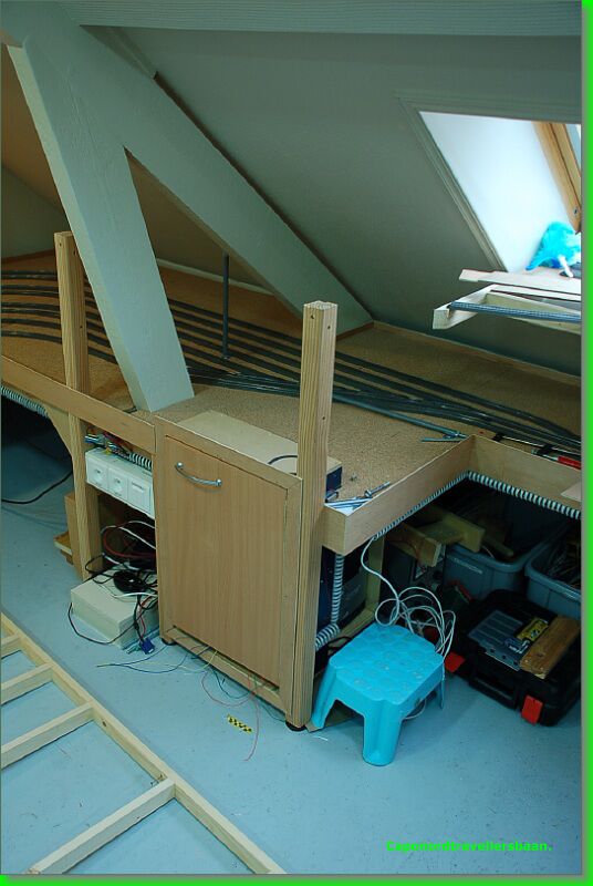

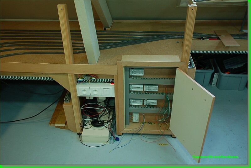

Ondertussen is meer en meer duidelijk dat dit hoekje op het onderste gedeelte van de baan eigenlijk overbodig is.
Er wordt stevig over na gedacht dit te wijzigen. Echter zal dit minimum één dag werk kosten.  :?
De complete bedrading wordt naar hier geleidt van alle bezetmelders...
De hoek zou weg moeten en dwarse plaatsing van het kastje zou eleganter zijn.
Het bezetmelders kastje en de hoofdbediening van het voedingsgedeelte van het onderste schaduwstation.
We gaan er nog eens moeten een weekje opslapen  ;)
Tot dan, Steven
eerste picture van de aansluitng, ziet er wijs uit langs deze balk van mijn dakconstructie.
Ondertussen is dit stukje aan het drogen, 3/4 van dag werk voor bijna 1.5meter spoor.... pfffffffffffffffff 8o
Maar het moet nu éénmaal perfect zijn !!!  O:-D
