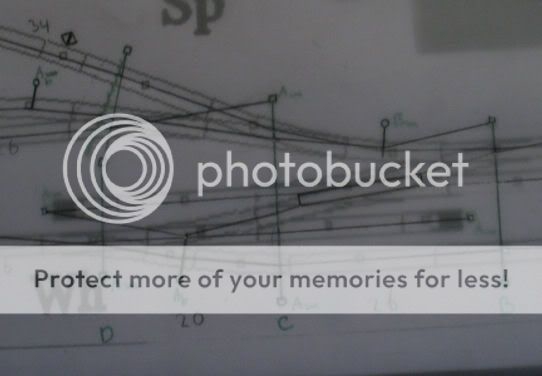

Ben afgelopen dagen bezig geweest met het intekenen van de bovenleiding. Hiervoor had ik het railplan (gemaakt met Wintrack) gekopiëerd, zodanig, dat het nieuwe plan in schaal 1:5 is. Hierop heb ik de overspanningen ingetekend. In de katalogus van Sommerfeldt heb ik even de rijdraad-lengtes opgezocht die leverbaar zijn en deze ook ingetekend. Hierbij heb ik een kleine marge ingecalculeerd, d.w.z. ik heb de maat tussen 2 overspanningen iets kleiner genomen dan de werkelijke maat, omdat je tijdens het inbouwen niet onverwacht een net te korte maat krijgt. Vervolgens heb ik hier overheen overtrek-papier geplakt (aan achterzijde vastgezet) en hierop wederom de overspanningen en nu ook de rijdraden ingetekend:
Hieronder een detail van het smalspoor-deel:
Het wazige railplan komt door het overtrek-papier, dat er overheen zit. Met potlood heb ik de bovenleiding en overspanningen ingetekend. De getallen onderaan geven de toegepaste rijdraadlengte aan. Tussen C en D komt een zgn. Bogenabzug te staan, een extra mast om de bovenleiding netjes boven het spoor te houden. In tegenstelling tot in het normaalspoor-deel, ligt hier boven de Engelse wissel een rechthoek in de bovenleiding.
Ik heb hier een foto van het grootbedrijf, dus het kwam zeker voor. Het ruitje met balk erin, linksboven, geeft aan, dat hier de bovenleiding eindigt (in dit geval, vanwege de laadkraan verderop. (niet zichtbaar op dit plan)
In de handleiding, die ik heb gekregen staat veel informatie over de toegepaste constructie van de overspanningen bij de SBB. Er zijn globaal 2 verschillende basistypes. Die zijn op hun beurt weer onderverdeeld op breedte en deels constructie. Tijdens mijn vakantie heb ik in Thun foto's kunnen maken van oude overspanningen. Voor een deel waren hier verbeteringen aangebracht maar die heb ik dus genegeerd, daarbij rekening gehouden met wat er op foto's in de verschillende uitgaven van Loki staat.
Het was een heel gepuzzel om een goede opbouw te krijgen van deze overspanningen, maar ik heb van enkele details een detail-tekening gemaakt:
Zoals jullie zien zit het grote verschil in de breedte van de overspanningen. Maten zijn in mm. Ik heb al een beetje nagedacht over de volgorde van solderen, maar dat is nu eigenlijk nog niet aan de orde. Heb er wel een idee over. Ga nu elke overspanning in 1:1 tekenen, zodat ik deze als leidraad kan gebruiken bij de bouw.
De benodigde profielen zal ik bij Hassler bestellen.
Harry

goed voorbereid hoor
ik ben heel erg benieuwd
succes
groet robert

Harry,
je bent het tot in detail aan het plannen. Prachtig, en zoals je weet is een goede voorbereiding het halve werk :D

Heb ik gisteren in Houten wat rails gekocht, blijkt er na wat gepuzzel en gestoei met die railstukken de kruising niet te maken. Verantwoordelijk voor dit is de kruising, in combinatie met de Engelse wissels. Zoals jullie wel hebben gelezen, heeft Menno een "Hosenträger" gebouwd met K-rails wissels en kruising. Dat is wel te doen.
Met Engelse wissels gaat dit niet. Dat komt, doordat de boog van de gewone wissels helemaal doorloopt van begin tot eind. Bij de Engelse wissels zit er een recht eindstuk aan, voordat de eigenlijke boog begint. M.a.w. ik kan niet een stukje van de boog verwijderen van de EW, als bij de gewone wissel. Dat resulteert in verschillende hoeken: 2x 14 graden (Engelse wissels) = 28 graden, terwijl de kruising 22 graden is. Ik heb wat zitten puzzelen met korte boogstukjes. Het kan wel, maar dan krijg je ongeveer dit:
(ik hoop, dat het een beetje duidelijk is)
Tussen EW en kruising moet een soort correctieboogje komen. En dat resulteert in een spoor, dat totaal niet om aan te zien is, die 2 knikken in het spoor. In het onderste deel is het goed te zien. Of ik zou zelf een kruising moeten bouwen. Ik mag dan wel een goede zelfbouwer zijn, maar dit gaat me nog wat te boven. Dus heb ik het iets anders opgelost en het plan dusdanig aangepast, dat i.p.v. kruising nu een normaal spoor ligt (van zijspoor naar 4 en 5) en verderop eveneens een stuk spoor van 2 naar 3.
Deze wijziging is er een, met de minste aanpassingen voor het bovenleidingsplan. Wel heb ik nu een EW liggen in spoor 3, waar de zijlijn dit spoor kruist.
Zie hier het gewijzigde plan:
Op dit plan is nog niet de EW in spoor 3 opgenomen. Qua overspanningen wordt de meest linkse nu iets langer, maar die wordt even lang als een andere, die ik al getekend had.

Re:bouw van diorama Grossquart
Harry,
Ziet er goed uit, jammer dat je nu ook je bovenleidingplan moet aanpassen. Ben vandaag zelf ook aan het stoeien geweest met het aanpassen van wissels, in mijn geval slanke wissels, engelse wissel en een meegebogen waar het in moet uitlopen. Ook daar het probleem van een knik. Heel klein weliswaar, maar storend genoeg om eerst maar even verder te overdenken.
Vind je perronoverkappingen geweldig. Kan me herinneren een dergelijke W-vorm ook in NL wel eens gezien te hebben. Ben benieuwd naar hoe het verder gaat.
Succes
Hallo Harry,
Ziet er heel netjes uit hoor, je nieuwe baanplan! :D
Ja, die knik. Ik weet precies wat je bedoeld. Ik ben zelf ook bezig met een Hosenträger met Engelse wissel en ik kwam er ook vrij snel achter dat je vreemde knikken krijgt in het afbuigende spoor. Het is gelukkig maar een kleine knik en ik hoop dat het ook niet al te veel zal opvallen.
Voor een diorama zoals de jouwe is het inderdaad niet zo mooi.
Ik zal mijn resultaten wel eens laten zien als ik er ooit aan toe kom om de wisselcombinatie te bouwen :P
Menno
