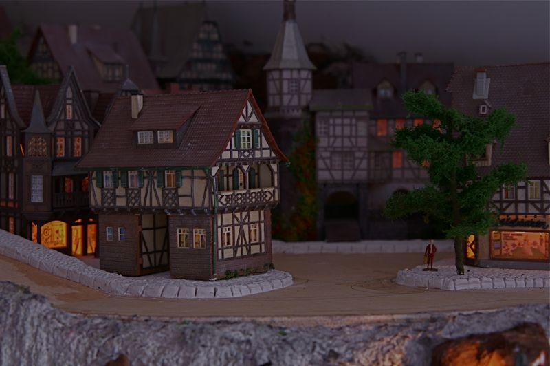

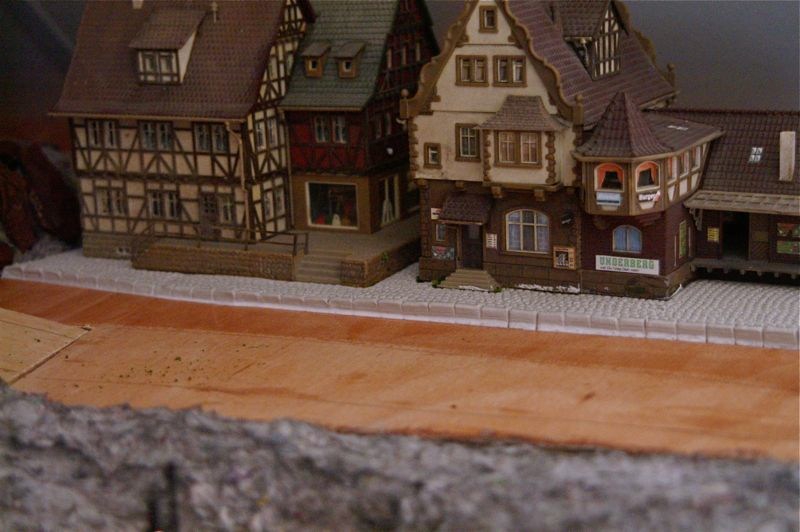

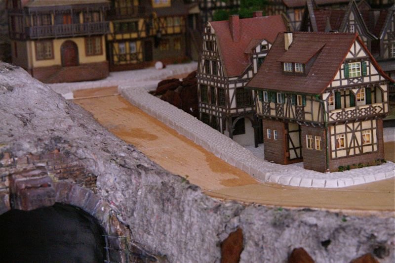

Re: Anton Pieck baan van Einte: 23 juni, Weer klei volgende deel, stoepje.
Vandaag het laatste deel gedaan met klei, en de stoep langs de helling omhoog gemaakt.
Er zit nog een raar hoekje aan de stoep onderaan, bij de bocht,  is nu verholpen.
En de laatste 2 grote panden op de stoep, dan wel weg gezet.
Er voor komen nog een paar parkeer plaatsen, voor auto's.
En hier bij de achteruitgang van dit huis ook nog een paadje gemaakt.

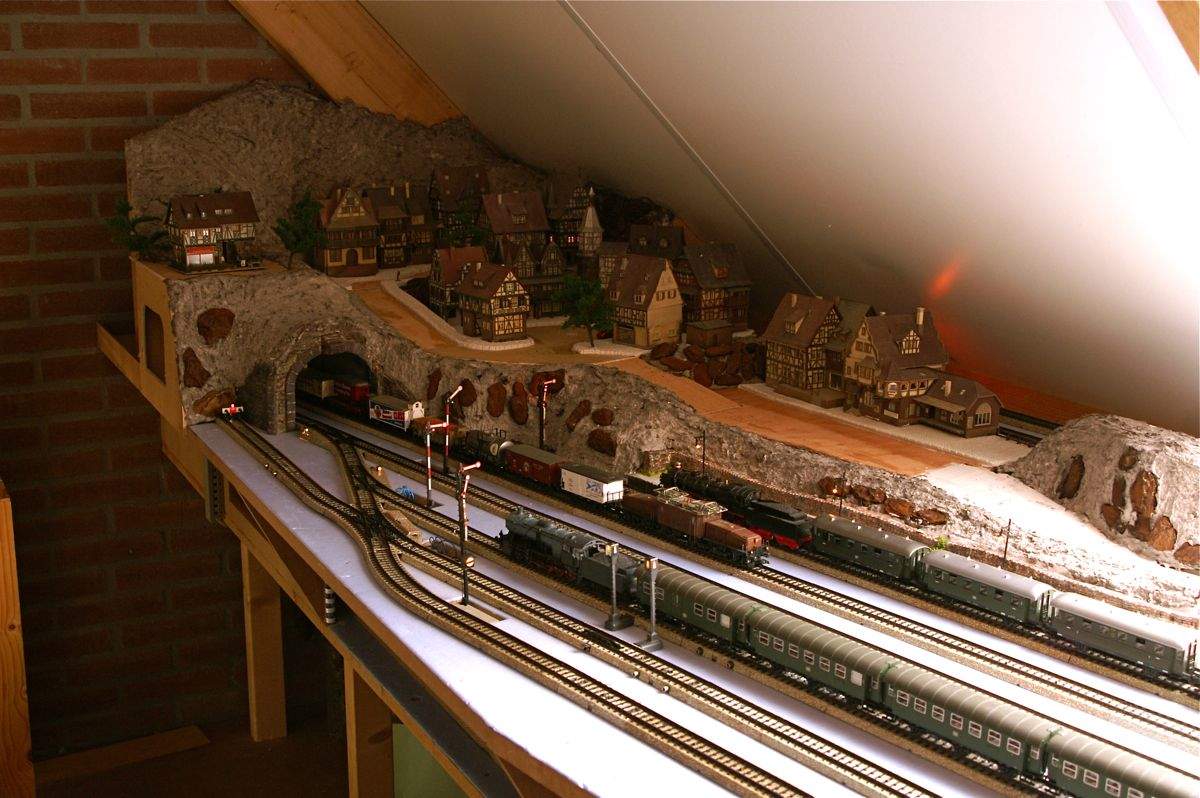

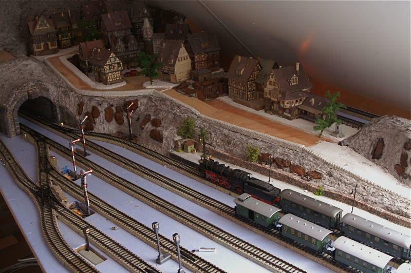

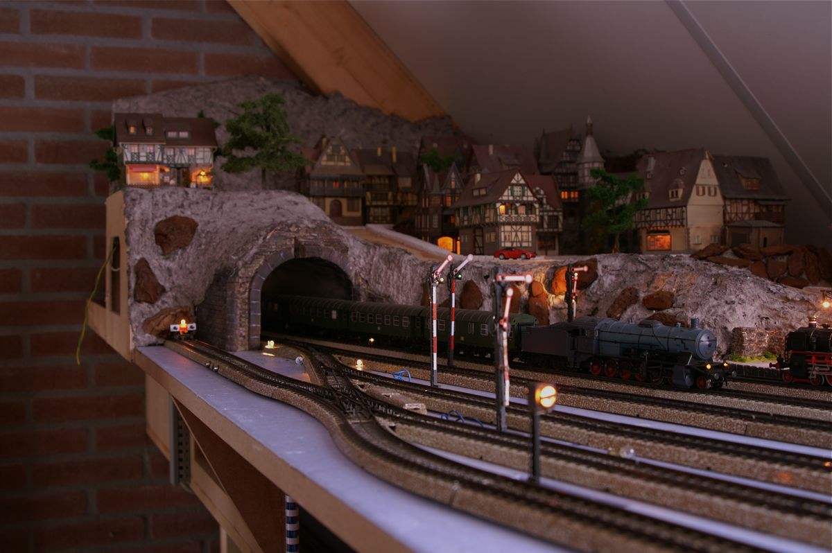

Overzicht foto  :)
Is aan-klikbaar 1200px  :)

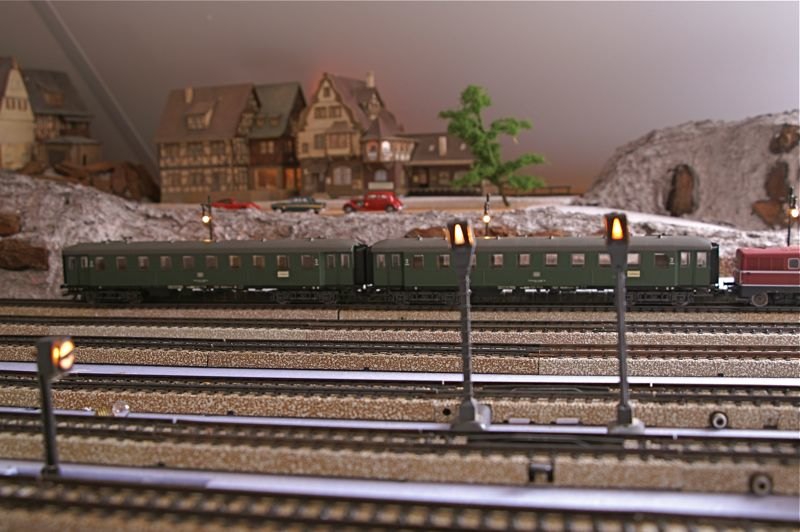

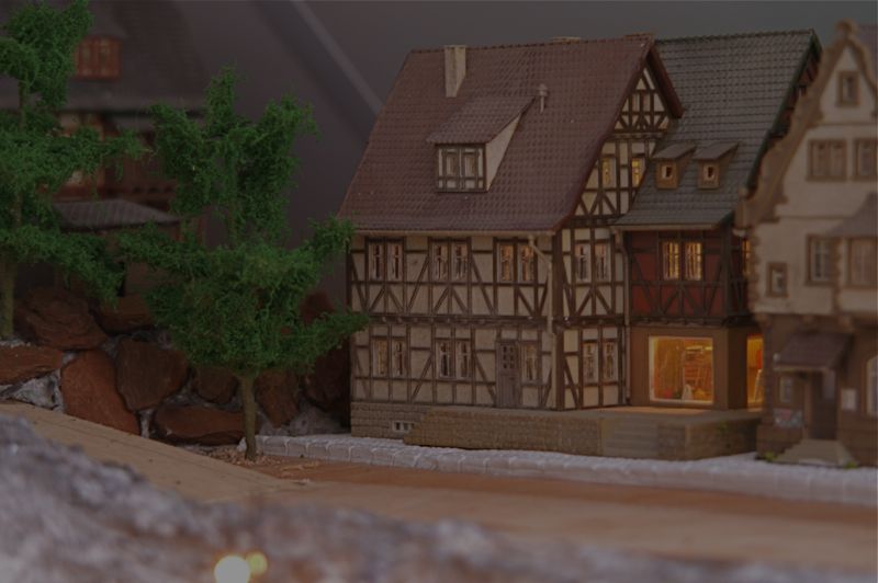

Hier het laatste gedeelte ook de verlichting gemaakt.
En nog een andere foto  B)

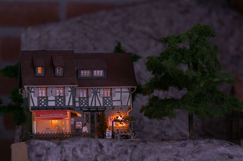

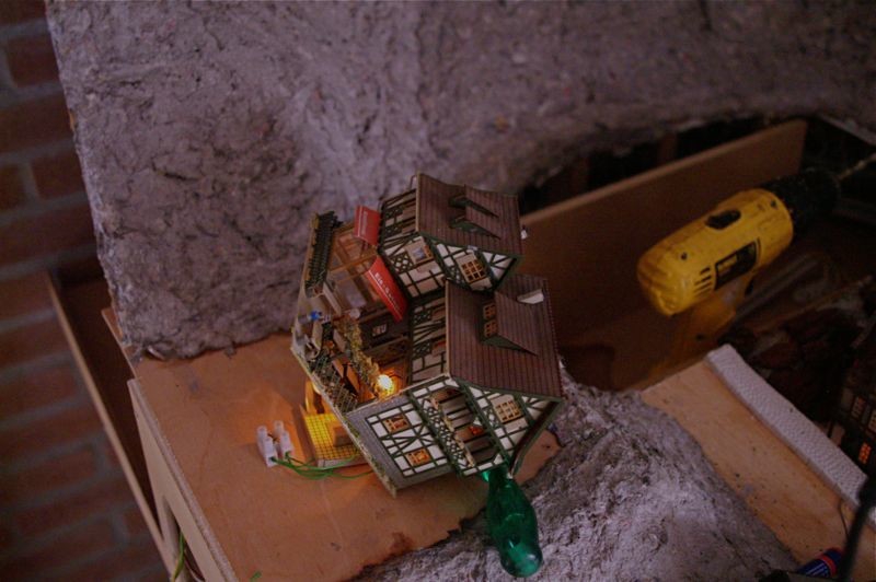

Re: Anton Pieck baan van Einte: 27 juni, Laatste huisje verlichting.

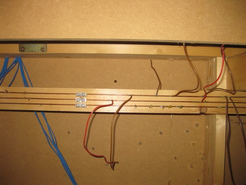

Het wordt saai al die foto's hier neer zetten over de vorderingen van mijn stadje,
maar het laatste huisje, restaurant, is aangesloten.
Moest er wel een kabel met vier aders voor trekken vanaf de ringleiding, waar de accutol staat :? 8o
Maar het resultaat mag er wezen  :)
En een overzichtje van alles  8o

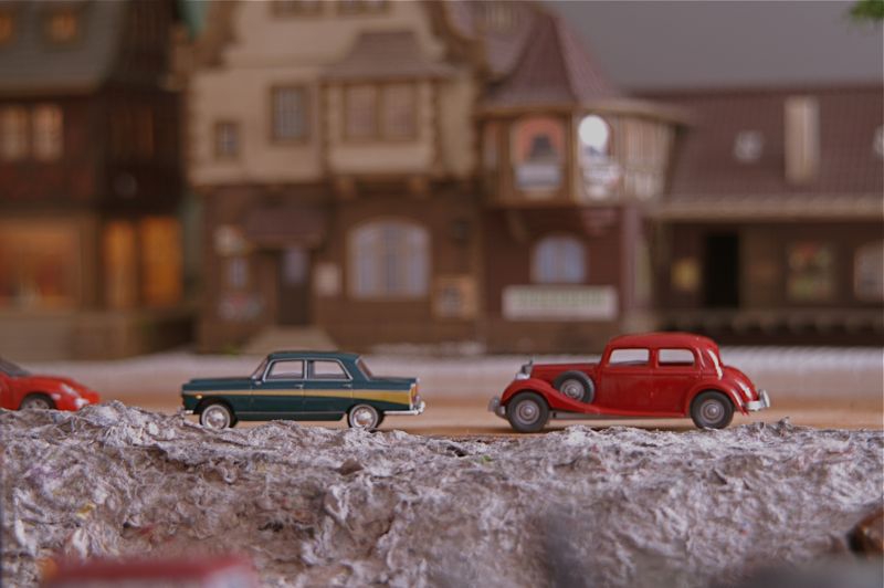

Re: Anton Pieck baan van Einte: 29 juni, Nieuwe aanwinsten Houten.
Vandaag naar houten geweest, en een paar leuke dingen op de kop weten te tikken.
Ten eerste 2 auto's van Wiking.
Ten tweede een aantal waterkranen en kleine hokjes.
En ten derde, 2 langere wagons type nr. 4277 voor 11 euro per stuk.
En nog wat strooi materiaal, van Jaap vriend,  een Brawa lantaarn voor 2 euro  8o :)

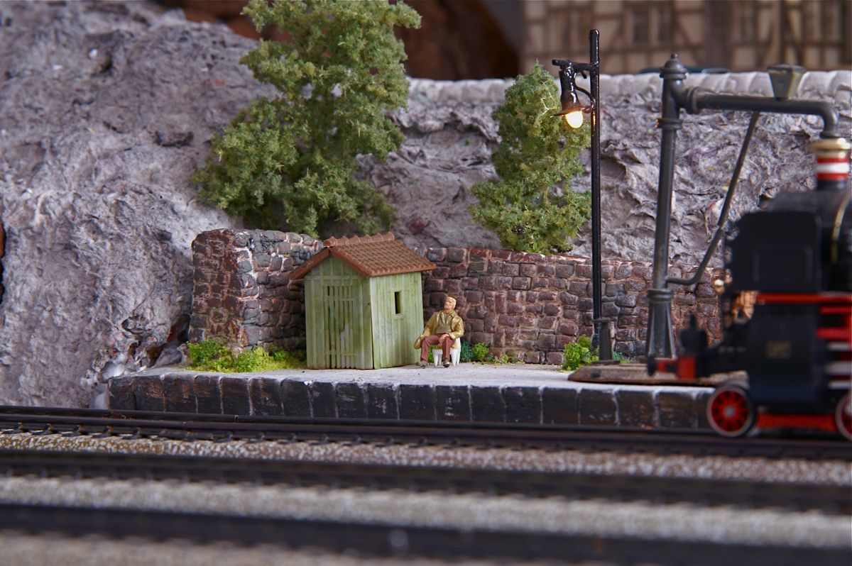

Re: Anton Pieck baan van Einte: 30 juni, muurtje van klei.
Vandaag het muurtje gemaakt van boven naar beneden.
Ik heb een malletje gemaakt van hout, 2 plankjes een stukje uit elkaar op een andere plank gelijmd.
Dan krijg je een gleuf ter breedte van de muur, de 2 balkjes bepalen de hoogte.
Dan doe je aluminium folie in die gleuf, beetje mooi strak er in proppen,
dan kun je de klei in een lange worst in de gleuf proppen  8o
En dan met de deegroller er goed in rollen.
Als dat gebeurt is kun je voorzichtig aan beide zijden aan het aluminium folie trekken, en dan komt de klei in een mooie vorm er uit  8o :)
Op zo'n manier kun je in een relatieve korte tijd een mooi strak muurtje maken en overal even hoog en breed.
Hier de foto's.
En nog een leuke van de waterpomp, misschien komt er wel hier een te staan.
Die struiken zijn een overblijfsel van de bomen van m'n oude baan  :P
Tot zo ver.

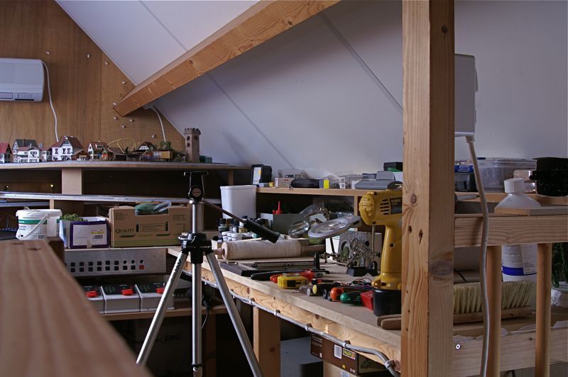

Iedereen bedankt voor de leuke berichten  :)
Heb vandaag maar eens opgeruimd op deze tafel, en plank er boven gemaakt, was een chaos daar  :? :O :)
Wat kun je een rommel verzamelen  :) :)

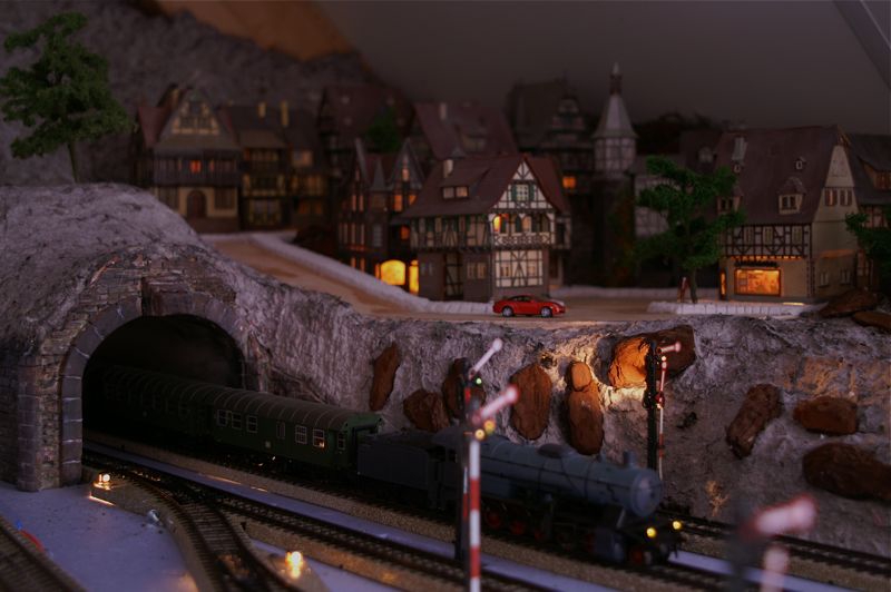

@ Ronald, eerst de weg maken, dan alles een kleurtje, ook de berg, dan de straat verlichting.

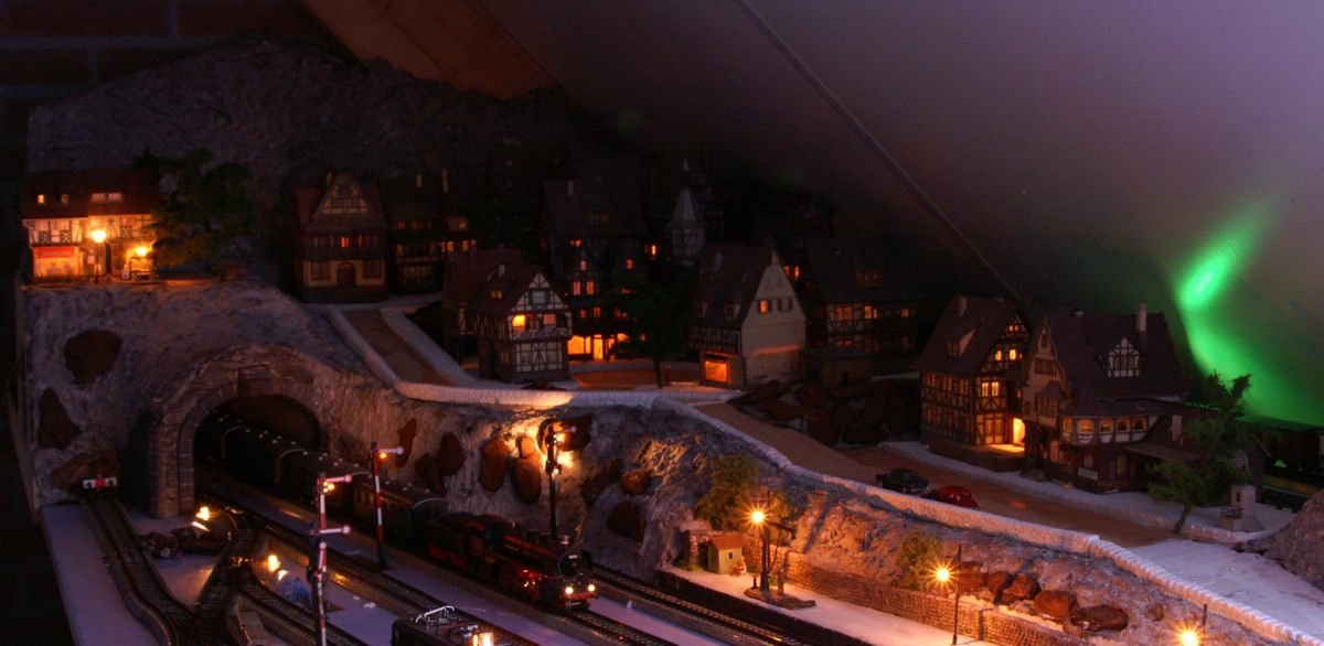

Een fotootje, overzicht als het donker is.
Dat groene licht is een sein  :O

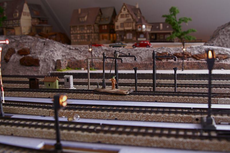

Re: Anton Pieck baan van Einte: 22 juli, onderhoud.
Helaas weinig tijd voor de baan  :? 8o
Onderhoud van het huis gaat voor  8o :) lekker kozijnen verfen, klein gaatje weg werken  :O :?
Wel vandaag gereden met de trein, was er 34 graden  8o
En een deel van de rails waar de zon op scheen was gloeiend heet  :)
Geen kromme railen, gelukkig ging alles goed, een schakelrails deed vanmiddag moeilijk, nu vanavond ging het weer goed.
Tot zo ver....

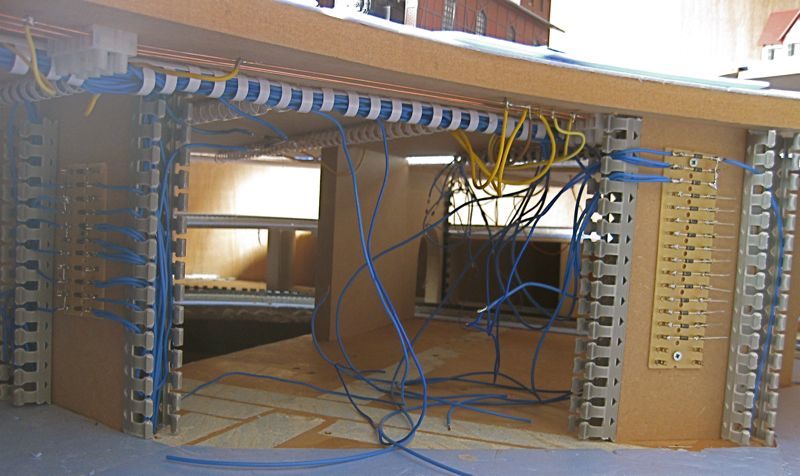

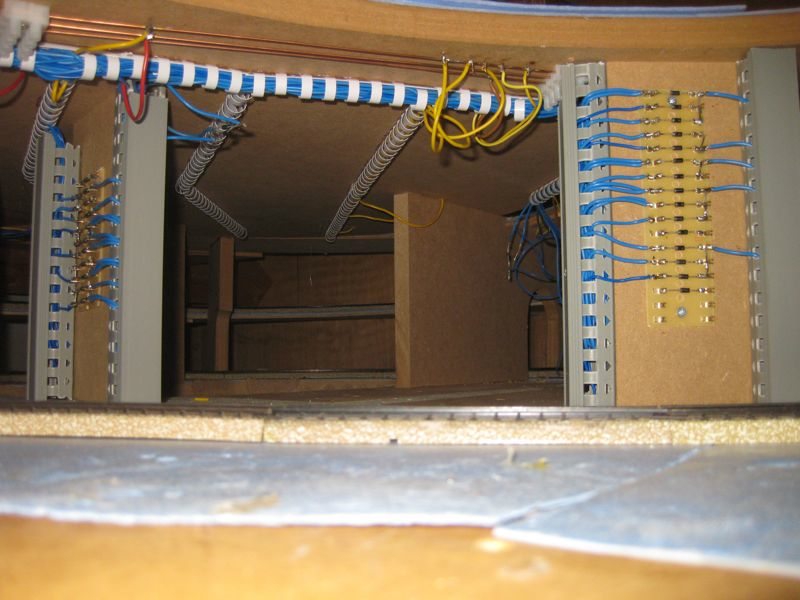

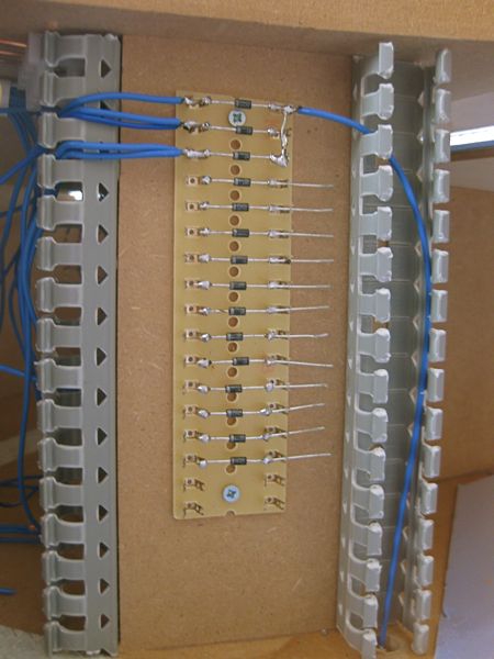

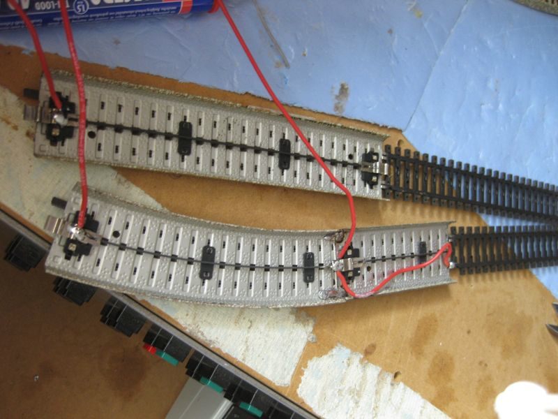

Ook een begin gemaakt om de losse draden van de wissels van het loc depot aan te sluiten, lag al een jaar los onder de baan  :(
Gootjes geplakt en een diodes gesoldeerd op een stripje
Een plaatje van dicht bij  :)

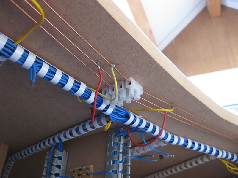

hallo einte
dat los je mooi op die draden, schroef je die kabelgoten vast of lijm je die ?
groeten
peter
Re: Anton Pieck baan van Einte: 1 sept. kleine update!

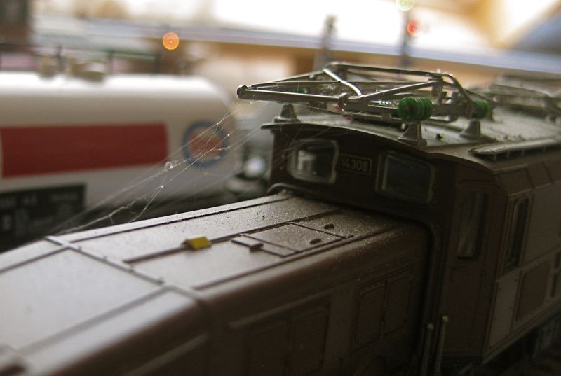

Spinnenwebben op een krokodil, dat kan toch niet hoor Einte, je moet duidelijk prioriteiten stellen!
Enne, een zachte kwast om het stof te verwijderen is ook niet gek  ;)

Tja, stof is het grootste plaagmonster wat we kunnen hebben :( afstoffen zoals hiervoor geschreven is, met een zacht kwastje en stozuiger erbij, anders moet jij weer niezen.. >:-D
Trouwens complimenten voor het wegwerken van je bedrading. Die diodes die zijn toch voor je bezetmelders bedoelt?
Waar dienen ze ook alweer voor?
Anders moet ik er ook nog zo'n 84 insolderen  8o
Groeten Ronald  :)
Dat ziet er mooi strak uit die bekabeling. Zelf ben ik nogal slordig in moet ik zeggen en dit werkt altijd tegen je. Voor het stof heb ik een wat grotere kwast stofzuiger erbij, hierna de lux stofzuiger over de rails en schoon is het weer. Maar het blijft een groot probleem. Ik heb ook van dt groene spul in een potje schijnt prima te werken op locs. Zelf nog niet gedaan omdat ik dat pas doe als ik klaar ben met zagen. Veel modelbaanplezier de komende tijd.
Gr henk

Vandaag de kozijnen af geverfd  :) ook geen tijd gehad om alles stof vrij te maken.
Rita heeft al wel beloofd zo'n borstel aan mij te geven  :) :D
Kon nog even wat solderen aan de diodes, voor de sturing van de wissels van het loc depot.
Kan nu met vijf knoppen de wissels besturen, van het laatste spoor naar alle vijf sporen van het loc depot  :)
Ook nog 2 rode draden gesoldeerd voor de sporen naar de locloods, liep niet zo lekker  8o , nu wel  :)
Onderkant van de baan de draden weer aangesloten op de ringleiding, de 2 rode draden.
En deksels op de goten geplaatst, nu is alles weer netjes onder de baan.
Citaat van: Varekamp op zondag 01 september 2013, 23:21:02
@ Ronald en Henk, onder mijn baan is niet alles netjes hoor  :O hier hangt alles los, dit zijn oa. de draden voor de wissels van het loc depot.
Deze foto is recht onder de baan waar op de rails liggen op de eerste foto  :? :)
Tot zo ver....
