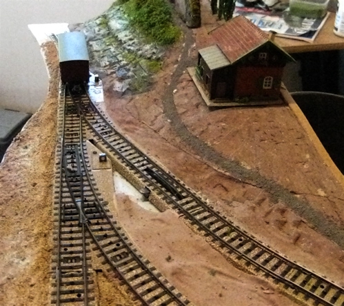

Na rijp beraad, ben ik tot de slot conclusie gekomen  :O om het kasteel te gaan gebruiken  :)
Nog een vraag waar kun je tempex platen kopen???
Het plan was om met die planken te gaan werken, maar dat wordt dan wel erg zwaar  :?
Dus als het zelfde idee als de berg van Hansje waar de watertoren op staat  :)
Gamma, Praxis ???

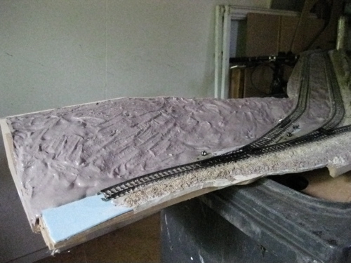

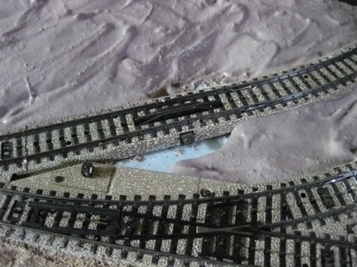

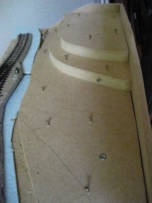

Re:Anton Pieck baan van Einte: 20 juni. Gips op de bergje!!
Hallo allemaal, en ook Rita  :)
Vandaag toch maar wat gedaan aan de berg, eerst de plankjes vast geschroefd.
En schroefjes in gedraaid om het gips vast te houden op de plank, als het droog is  8)
En toen een lading gips er over heen, die helaas te dun is uitgevallen  :-( :|
Gips was op  :O :?
Maar dat kunnen we altijd nog afbeitelen  :P :P
Het vult wel mooi tussen de rails, beter dan droog er op lepelen en dan nat maken.
Dit vult wel mooi uit.
En bij de ontkoppelrail ook maar wat weg gehouden ivm. de mast aan de achterkant, en de knop aan de voorkant.
Kan altijd wel wat groen voorziening geplaatst worden  :D
Nou eerst een paar dagen laten drogen  8o 8)
Ps. Hansje gedraag je  >:-D >:-D
Gaat de rails niet roesten van dat gips? Ik weet nog van vroeger toen we metalen rails hadden dat dat gips niet zo best was. Ga je trouwens ook nog wat rotsstukken maken op deze berg?
Veel succes verder.
gr. Henk
Einte, ik zal me verder voorbeeldig gedragen...alleen vanavond  :o)
Ik zou met dat dunne gips toch oppassen, het loopt op plaatsen waar je het helemaal misschien niet wilt hebben  8o
Ik gebruik modelgips, dit droogt al als je er naar kijkt  :D ...wat gebruik jij ??
Groeten en succes !!
Hans  ;)
Hoi Einte, je gaat ook maar door hè.
Ben benieuwd naar het eind resultaat.
Ben ook benieuwd naar de roestvorming. Heb wat jij doet in het verleden ook gedaan met als gevolg dat de rails toch wel aardig werd aangetast na verloop van tijd.
Ik heb wel eens ergens gelezen dat je de rails beter met tape kan afplakken.
Hallo Einte je bent weer goed bezig. Voor je het weet ben je door een baal gips heen :D
Wat Piet aangeeft is wel aan te raden. Eerst een tape langs de rail tot op de plaat plakken en dan gips. Zo krijgt het gips geen direct contact met de metalen rails.
Succes verder.
Inderdaad lekker bezig. Ga zo door, zou ik zeggen :thumbup:.
Maikel (RMW)
Dag Einte en Rita.
Citaat van: M.user op maandag 20 juni 2011, 22:37:20
Ik zou hier nog aan toe willen voegen dat het misschien een aanrader is om
voor het op te vullen gedeelte een soort bakje van aluminiumfolie te maken.
Dit is eenvoudig te vormen naar de bedding van de rails en zorgt ervoor dat
het gips zich er niet aan de rails hecht. Ben dat al vaker tegen gekomen.
Citaat van: Nieuwenhuis op dinsdag 21 juni 2011, 12:10:26
Klopt, maar pas op met M-rails want dit kan een sluiting veroorzaken. Aluminium geleidt stroom

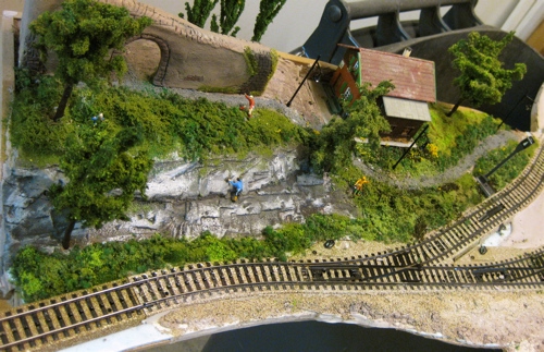

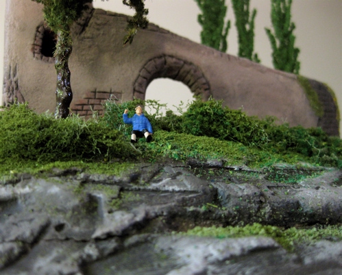

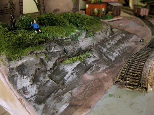

Re:Anton Pieck baan van Einte: 22 juni. Gips gehakt en weer groen!!
Vandaag weer met de beitel bezig geweest  :)
Zag er gelijk weer een stukje beter uit  :)
Ook een paar kleurtjes op een stukje rots, de rest wordt groen etc.
Ook een paadje uitgehakt en met grint bestrooit.
En weer wat groen voorziening  en rotsen geverfd  8)
En gelijk weer eens bezoek van een wandelaar, hij zwaaide zelfs naar mij  >:-D
Ik vind het aardig gelukt  8)
Ziet er goed uit, leuke sfeer met die wandelaar.
gr. Henk

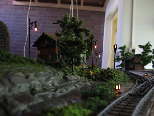

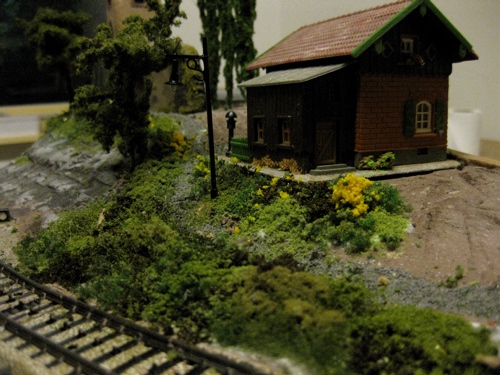

Re:Anton Pieck baan van Einte: 23 juni. Meer groen!!
Vandaag weer een stukje groen er bij gemaakt.
Ook nog 2 lantaarns er bij gezet, zijn er nu drie, dan kunnen ze in serie geschakeld worden en op de wissellantaarn spanning aangesloten worden.
Alleen achter het kasteel moet er nog wat groen komen.
Het geheel op de foto, die ballast langs de rails wordt hier en daar toch meer groen, ziet er mooier uit, vind ik  8)
Tot zo ver,

Mooi, lekker groen ook  :thumbup:
Succes met de rest van het groen  ;)
Einte het is weer een meester werk dat je hebt geleverd.
vr.gr. Günther.
Het ziet er heel deftig uit Einte, vr gr Arie
Wat een mooie zomerse knusse baan wordt het bij jou. Doet me ook al een beetje denken aan de dioarama hal in Kaatsheuvel!
Groeten Jake

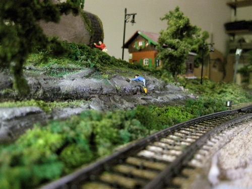

Hallo Einte,
Je hebt de smaak weer helemaal te pakken  :thumbup:
Het ziet er weer top uit, maar we verachten ook niets anders van jou  :) :)
Hoi Einte je bent weer goed bezig.
Kleed meteen mooi aan dat groen. Net als in het echt heeft alles buiten begroeiing nodig om goede sfeer te krijgen..
Het ziet er weer goed uit, die wandelaars en die lantaarn staan ook wel leuk.
Rob
Hallo Einte,
Mooie rotsen heb jij gemaakt zeg. Ook past al dat groen er prima tussen, met als leuk detail de wandelaar en lamp.
Staat prima, hoef je niks aan te veranderen.
Succes verder ;)
Vriendelijke Groet,
Elden.
Re:Anton Pieck baan van Einte: 29 juni. Verlichting!!

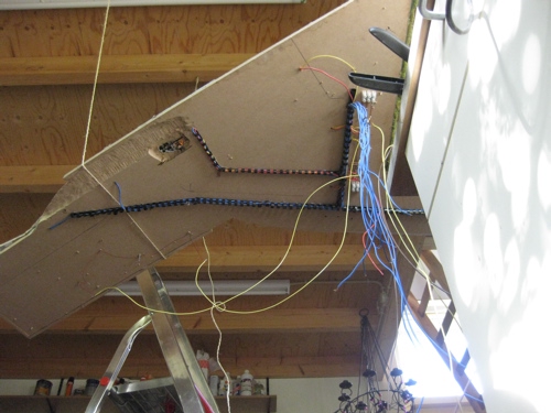

Na een drukke tijd in de prive sfeer weer even tijd om wat te doen aan de baan  8)

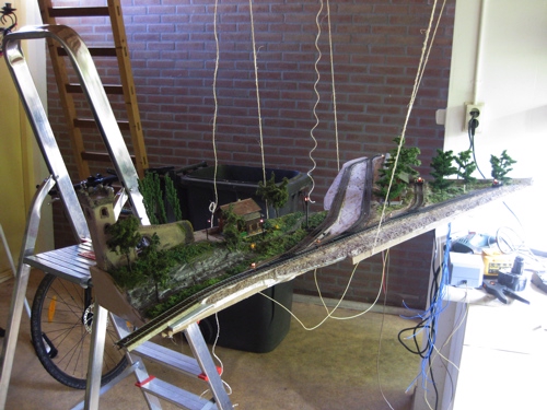

Het is een heel gedoe om onder het gedeelte te solderen als de plaat op de vuilnis bak staat  :?
Dus toen de boel aan touwtjes gehangen  8)
Hier de onderkant, kun je ook nog het gat zien onder het beruchte wissel  >:-D
Hier het resultaat de lampjes branden, eerst niet, eentje was kapot  :-(
Tot zover, volgende week weer even tijd, hoop ik  :-* :-*
