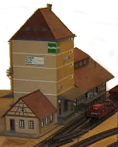

Onlangs liep ik dit draadje door, en het viel me op dat dit gebouw al heel lang op je baan staat:
of een detail uit een eerdere foto:
Waarschijnlijk heb je het al heel erg lang.
Bestaat het uit meerdere bouwpakketten, of is het zelfbouw?
Vooral die toren, dat is echt een vondst.
Re: mijn modelbaan in aanbouw
Dit was een pola bouwdoos , weet alleen niet meer of het 1 was of 3 losse dozen .
