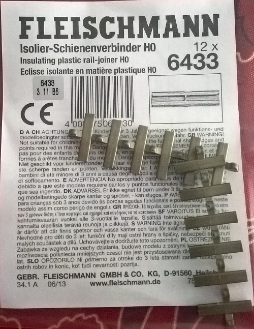

Ik gebruikte Fleischman profi-rail 6433 isolatie raillasjes; vullende lijm gebruiken vind ik achteraf beter.
Dat heeft te maken met de flexibele k-rails. De oudere 2205 (herkenbaar aan de koperen lipjes) hebben een fractie smallere spoorstaaf dan de nieuwere 2205 (met rvs-lipjes), en dat geldt ook voor slanke wissels. Dat ontdekte ik omdat de 6433 wel op de oude spoorstaven paste, maar niet op de nieuwe (het plastic lasje brak dan gewoon). Dat geldt ook voor de Piko-A raillasjes (55291). Op de oudere spoorstaven passen ze, op de nieuwere zijn ze er niet op te krijgen. Metalen raillasjes (55290) kun je nog iets uitbuigen, isolatie raillasjes (55291) niet.

De metalen raillasjes vervang ik door Peco SL-11 plastic raillasjes met isolatiestukje.
Ik heb ook van Fleischmann liggen maar die zijn grijs van kleur en de lasjes van Peco zijn doorzichtig en dat vindt toch mooier.
Bijkomend voordeel is dat ze maar de helft kosten.
De isolatie raillasjes van Piko-A (55291) zijn transparant, en die gebruik ik ook voor Piko-A code 100 rails, maar die rails heeft een smallere spoorstaaf dan die van de nieuwere K-rails, en passen daar dus niet omheen.

verwijdermethode is de juiste en soms kan je de lipjes hergebruiken.Ik gooi ze echter weg en neem als isolatie de FL 6433 die goed passen op k rail.Soms moet je wel de eerste plastiek raillip wegsnijden.Als connector railas gebruik ik de pico 55290.Werkt perfekt en je kan er ook makkelijk op solderen zonder flux te moeten gebruiken.
