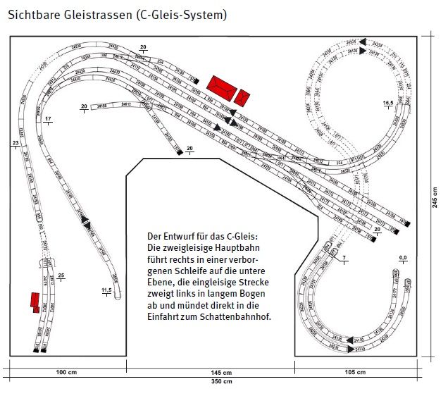

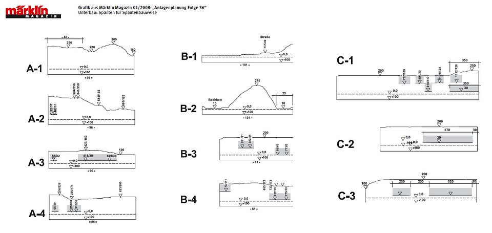

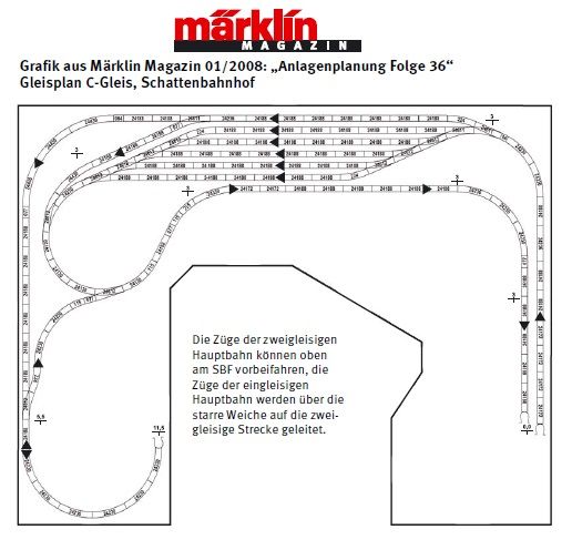

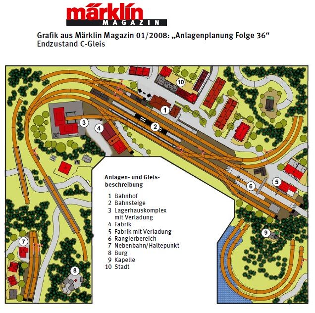

Nu met plaatjes, past prima in de schets die je meegeeft. O ja, ook de tafelbouw zit er bij.

Citaat van: Jan22 op zondag 20 augustus 2023, 12:15:23Het sterke punt, lijkt mij, is dat die keerlussen van enkelspoor afkomstig zijn.
Je zou het traject tussen de keerlussen natuurlijk ook nog dubbelsporig kunnen aanleggen: meer rijmogelijkheden met minder wissels. Je bespaart er in iedere keerlus eentje; aan de andere kant ga je die dan weer gebruiken om de enkelsporige aftakking naar het kopstation op het dubbelspoor aan te sluiten.
