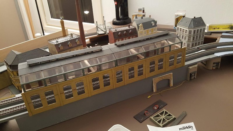

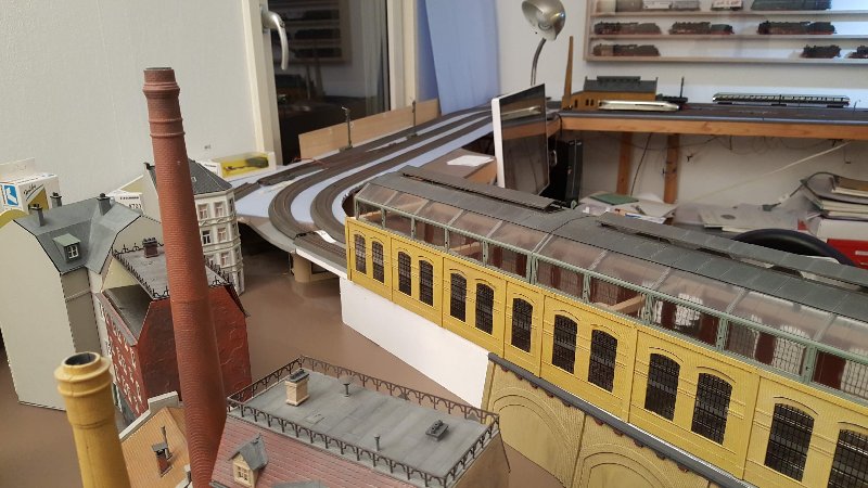

    als even aangekondigd, maar hier dan eindelijk een paar foto's van de Berliner Tempo baan in wording.
    Het gedeelte dat het meest gevorderd is, is het rangeerdeel/opstelterrein dat deels ingebouwd is in een wandrek. De sporen lopen daar op niveau +1
    Hier kijk je links van dat wandrek, daar loopt het rangeerdeel door en is natuurlijk normaal gesproken open. Als ik er niet mee bezig ben staat alles stofvrij dankzij een lichtgewichte kapconstructie van MDF met twee stevige handgrepen die ik makkelijk even over dat open gedeelte plaats:

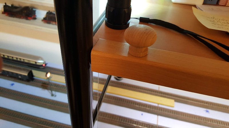

    In die kap heb ik voor de fun ronde raampjes gemaakt (van CD-hoesjes die ik achter de gaten gelijmd heb), in het donker kun je dan nog even wat zien. Meer Spielerei dan nuttig, maar toch
    Het deel in het rek sluit ik ook af, met dunne plexiglas "ramen". Die staan in een gootje en worden van boven af door een liggend latje met twee meubelknopjes vastgehouden. Zo kan ik binnen een paar minuten starten met de baan (2 kappen wegpakken, 2 plexiglas platen en kaar), en het scheelt gedoe met stof en tussendoor zie je nog wat van de baan.
    Op de achtergrond het open deel van het rangeer/opstelterrein op de voorgrond een stukje "Stadtbahn" op niveau +1 met mijn provisorische versie van Bahnhof Börse (tegenwoordig Hackescher Markt geheten). Het station heb ik gemaakt met fabriekswanden van Auhagen. Het glazen dak komt uit twee Faller bouwpakketten.
    Binnenkort een paar close ups van het rijdend materieel, maar deze mag op een Berlijnse baan niet ontbreken vind ik:

    Nou, best veelbelovend allemaal! Het station is het resultaat van kitbashing en scratchbuilding en dat vind ik vooral leuk, zowel om te doen als om te zien. Het levert immers een uniek resultaat op en dat is altijd mooi.
    Ik ben benieuwd naar je verdere bouwresultaten!

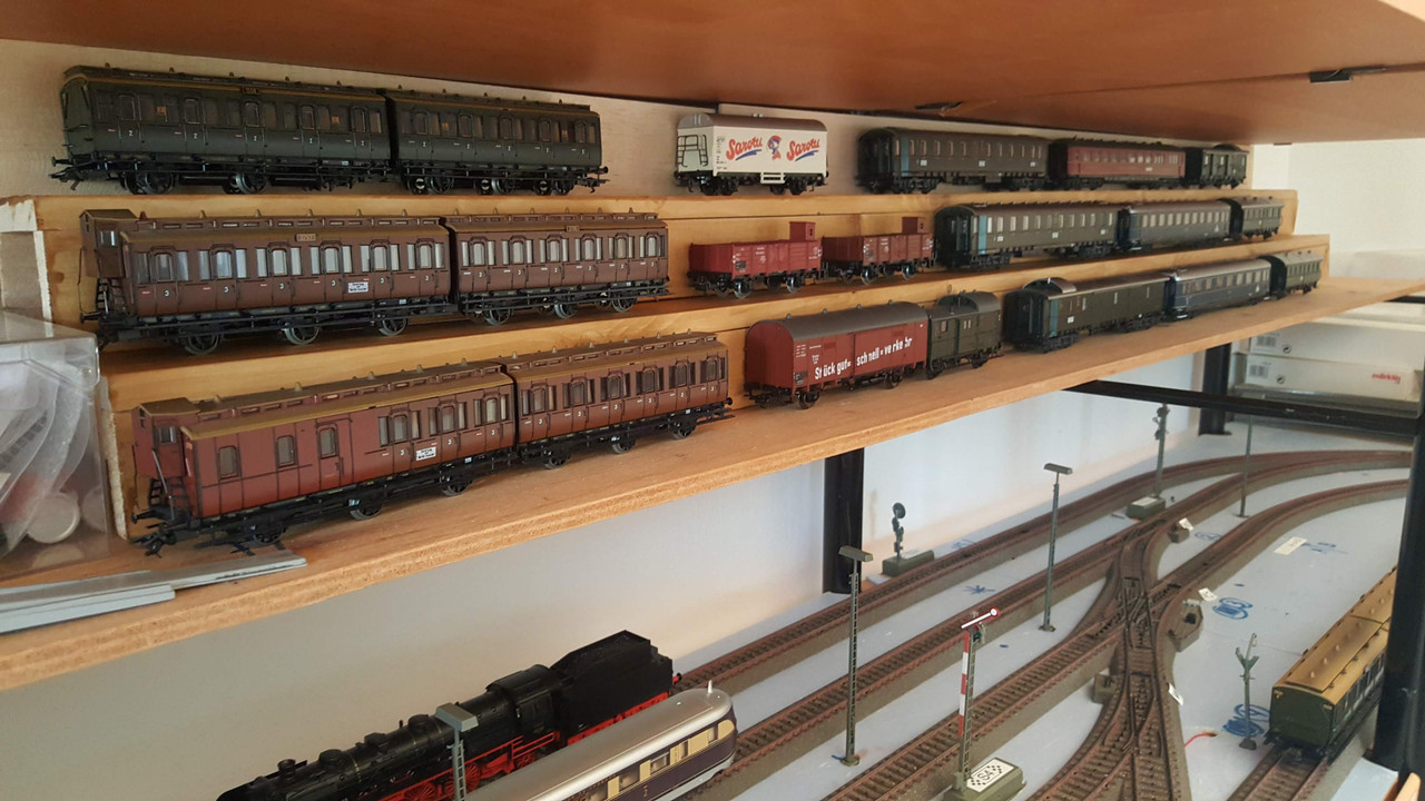

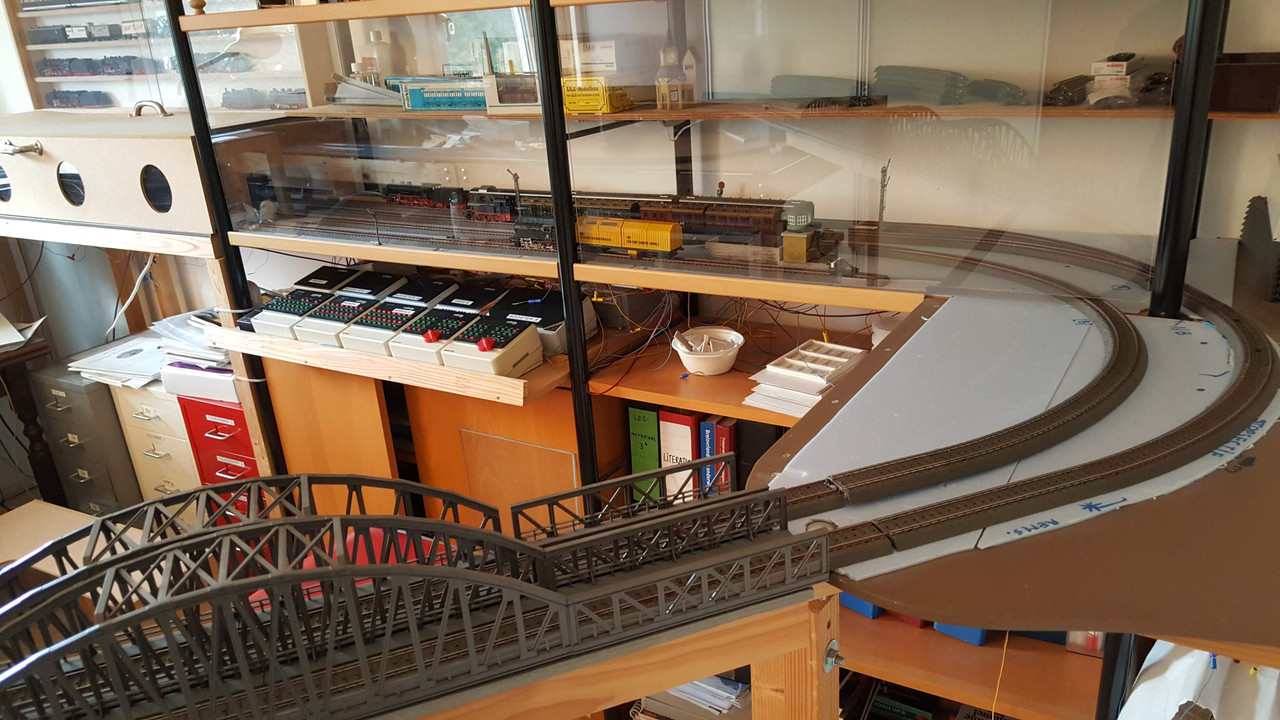

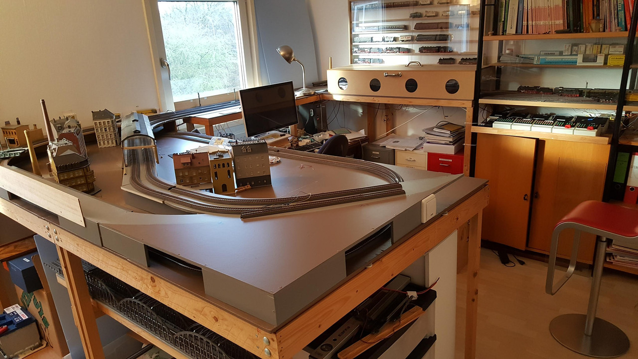

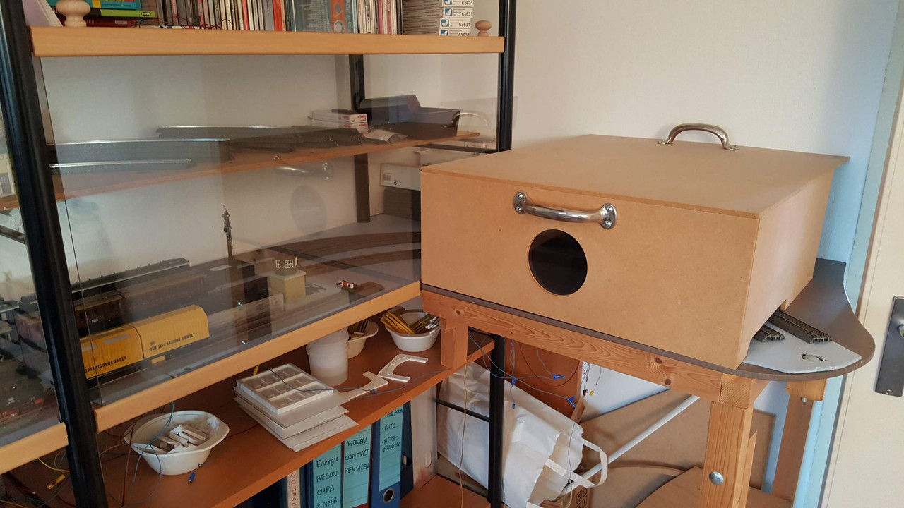

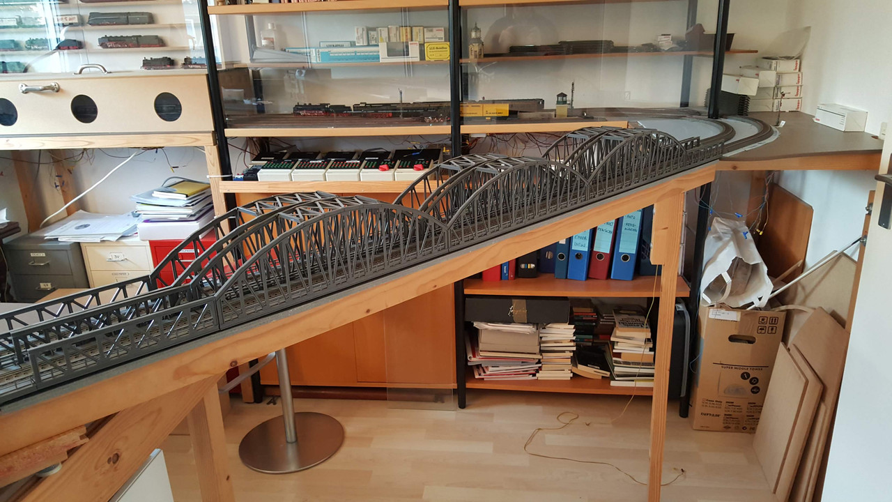

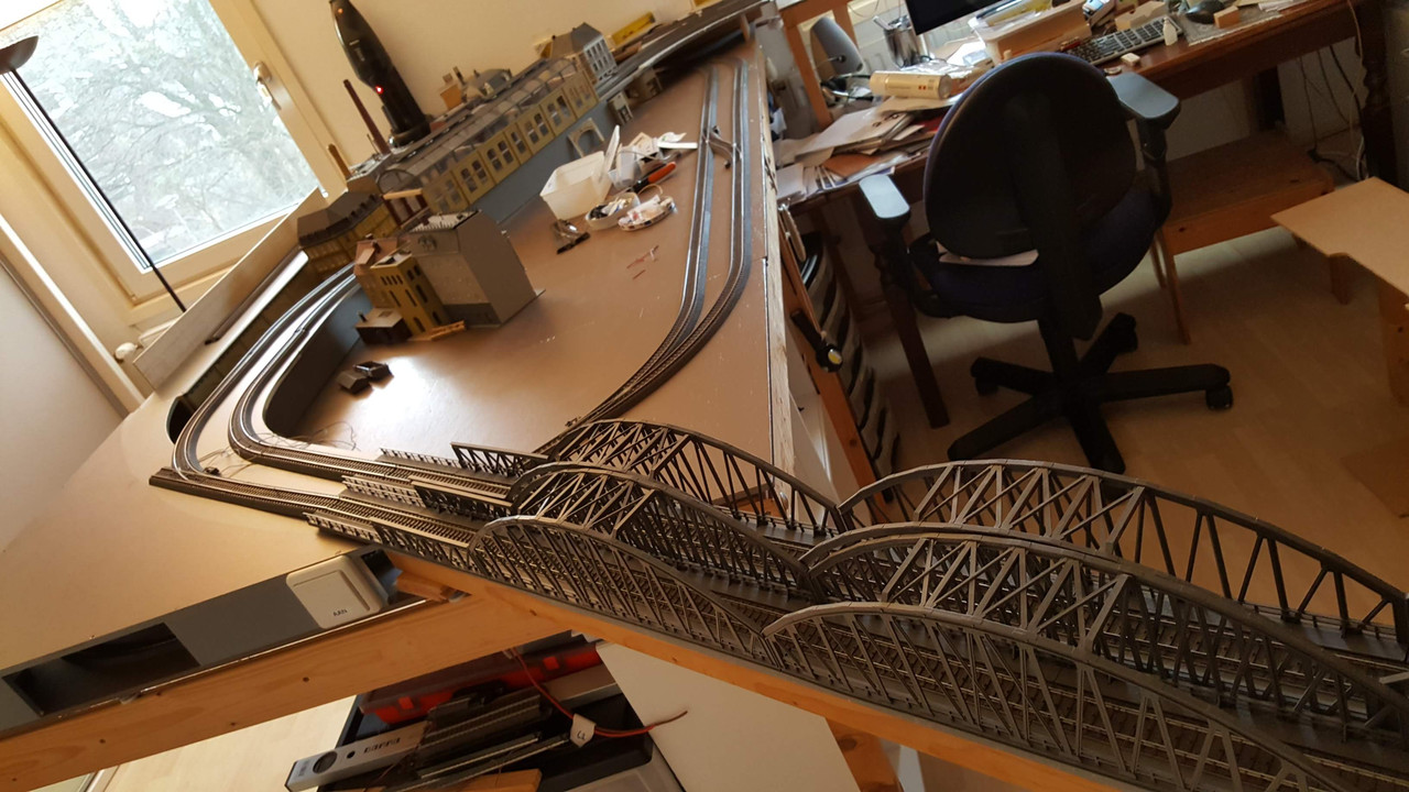

    UPDATE: Zo ziet de baan er uit op dit moment.
    Op de achtergrond het rangeerterrein (nu met de stofkap erop), dat voor een deel in mijn wandrek is ingebouwd. Links langs het raam rijdt de boel verder naar de stad, waar je provisorisch rails ziet liggen die nog niet aangesloten is. Onderin op de foto zie je de grote brug al liggen, die is nodig want anders kunnen de treinen niet helemaal rondrijden.
    Hier heb ik de brug (mijn Yorckbrücken zal ik maar zeggen...  ;) ) er voor de foto even ingehangen, die de verbinding vormt naar het rangeerterrein. Op maaihoogte in de stad heb ik simpelweg een rondje gelegd, waarvan je maar de helft ziet, omdat die links en rechts even uit zicht is. Dit is bedoeld als een soort lokaal goederenvervoer. Op de voorgrond komt dan - mooi binnen handbereik - een kleine laad-losplek in de stad. Ik moet nog even kijken dat ik dit visueel goed gaat afgrenzen van de sfeer van het centrum van Berlijn in de jaren '20. Waarschijnlijk wordt het iets met wat "huurkazernes" ertussen.
    En hier de aansluiting op het terrein. Duidelijker dan gisteren zie je hier hoe ik voor demontabele "raampjes" heb gekozen om het rangeerterrein met al die wissels, seinen en verlichting zo stofvrij mogelijk te houden als de baan niet in gebruik is.
    De aansluiting op het rangeerdeel is met een grote draaibare "pal" gemaakt, die onder de plaat wegdraait als de brug niet in gebruik is:
    Zo wil ik rijden/ planning
    Ik houd van mooie lange trajecten voor getrokken materieel zoals bijv. de Henschel Wegmanzug, de BR17 en BR03 D-treinen en ga zo maar door, Maar ook de Fliegender Hamburger mag daar losgaan. Die rijden straks enkelsporig "linksom" op flinke snelheden op de buitenbaan, over de bruggen en na de bocht naar het rangeerterrein weer door naar het raam. Op de binnenbaan stoomt de Stadtbahnzug met zijn Abteilwagen straks rondjes. (Of de S-Bahn natuurlijk!)

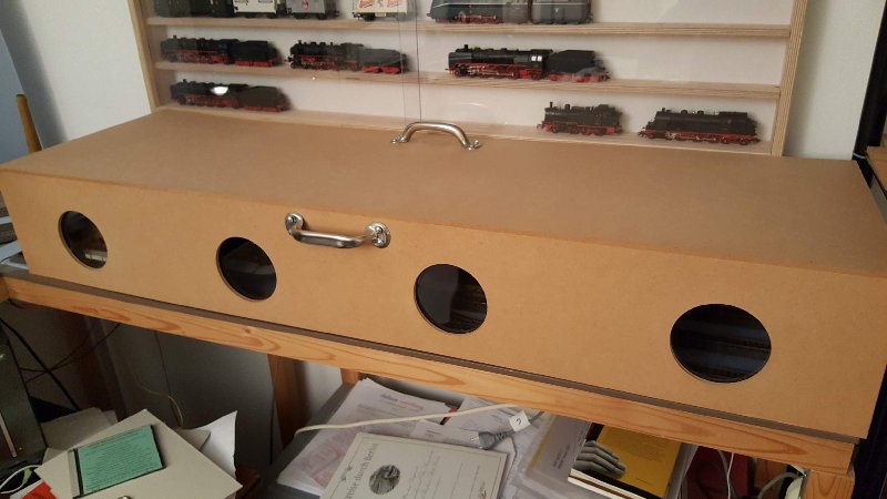

    Hier zie je een vergelijkvare stofkap op dit stukje net voor het wandrek. De deur kan - als de baan in bedrijf is (met brug) - altijd open, want die draait nèt voor de brug open.
    Het gaat nog even duren voordat het allemaal zover is. Prio 1 is een suffe klus: alle rails met een penseeltje van roest voorzien. Ik ben een heel eind, maar geduld is een schone zaak. Daarna het stadsdeel elekrisch helemaal aansluiten, rails van stroompunten voorzien, seinen aansluiten. Ondertussen verder huizen bouwen en er net zo lang mee schuiven tot ik mooie "zichtlijnen" heb en dan.... ooit.... de straten maken en alles mooi aankleden met de talloze bussen, auto's en voetgangers enz. van het Berlijn van de jaren '20. Ik kan je verzekeren: dat gaat nog wel even duren  :D

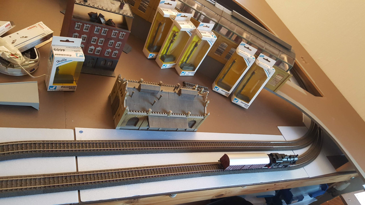

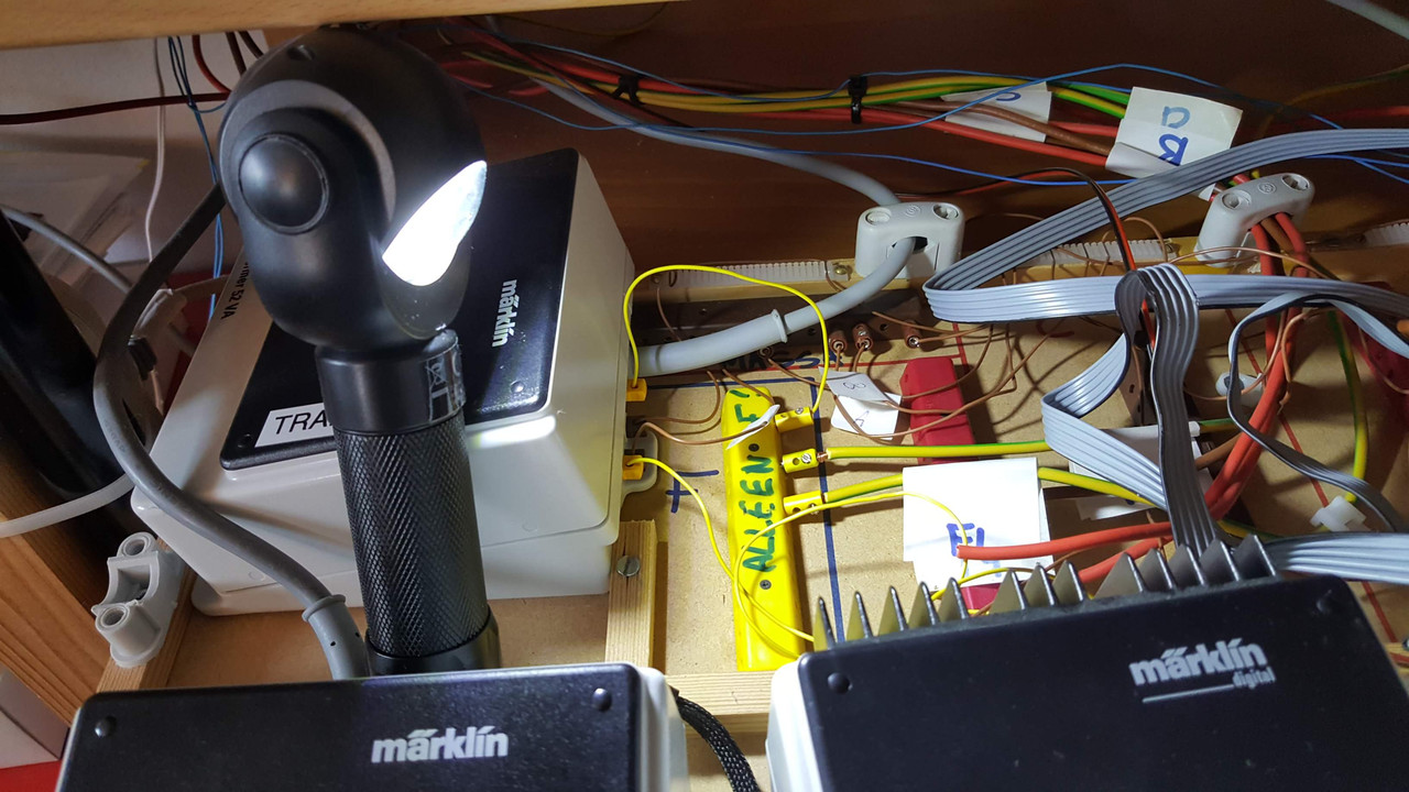

    Aan de achterzijde van de baan (ik kan er van 3 kanten bij) heb ik ruimte gelaten om een eventuele haperende trein bij zijn kladden te kunnen pakken
    Ondertussen veel plezier gehade van dit LED-zaklampje van de A**ion. Hij heeft een magneetvoet en de lichtbundel is kantelbaar. Ideaal voor de zware momenten onder de modelbaan, waar je met weinig licht soms boven je hoofd zit te werken (spierpijnverslag volgt... ;o)
    Hier het iets vereenvoudigde sporenplan, waardoor links vooraan (net buiten beeld, sorry, even niet aan gedacht bij het maken van de foto) meer ruimte ontstaat voor de stad om dat het daar naar enkelspoor overgaat. Het wordt de uitdaging om een paar mooie zichtlijnen te krijgen van levendige straten, die je doen vergeten dat eigenlijk vlak bij het station een laad-losspoor ligt. Maar goed: het Görlitzer Bahnhof eindigde ook midden tussen de huizen van Kreuzberg, dus...
    De twee "beruchte" seinen, net na hun inbouw. Na het eerste sein zat ik er weer helemaal in met alle kabeltjes en dacht "mooi, dan meteen die laatste 2 erachteraan". Alles geïnstalleerd, maar helaas, behalve de verlichting geen beweging in te krijgen. Ze komen niet in de programmeerstand voor mijn 6021. Het gaat om Viessmann seinen van de 4700 serie, die normaal gesproken prima hun werk doen. "Oneindig vaak" voor mijn gevoel weer onder de baan gekropen, kabeltjes weer nagelopen, op zoek naar een eventuele fout... Ik kom er niet uit. Volgend weekend weer een kans, maar nu was het even op. Maakt niet uit, maar wel jammer om zo na twee mooie seinen te kijken waarvan alleen de verlichting het doet. Ik kom er ongetwijfeld een keer achter wat het is, wordt vervolgd!

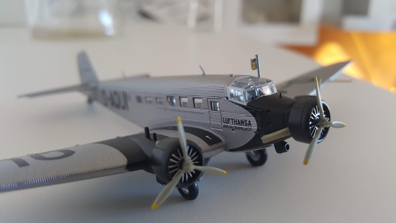

    Om toch nog wat fijner te eindigen: Ondertussen is er een nieuwe aanwinst op de baan, misschien wel het vreemdste voertuig uit Tijdperk II? De Schienenzeppelin.

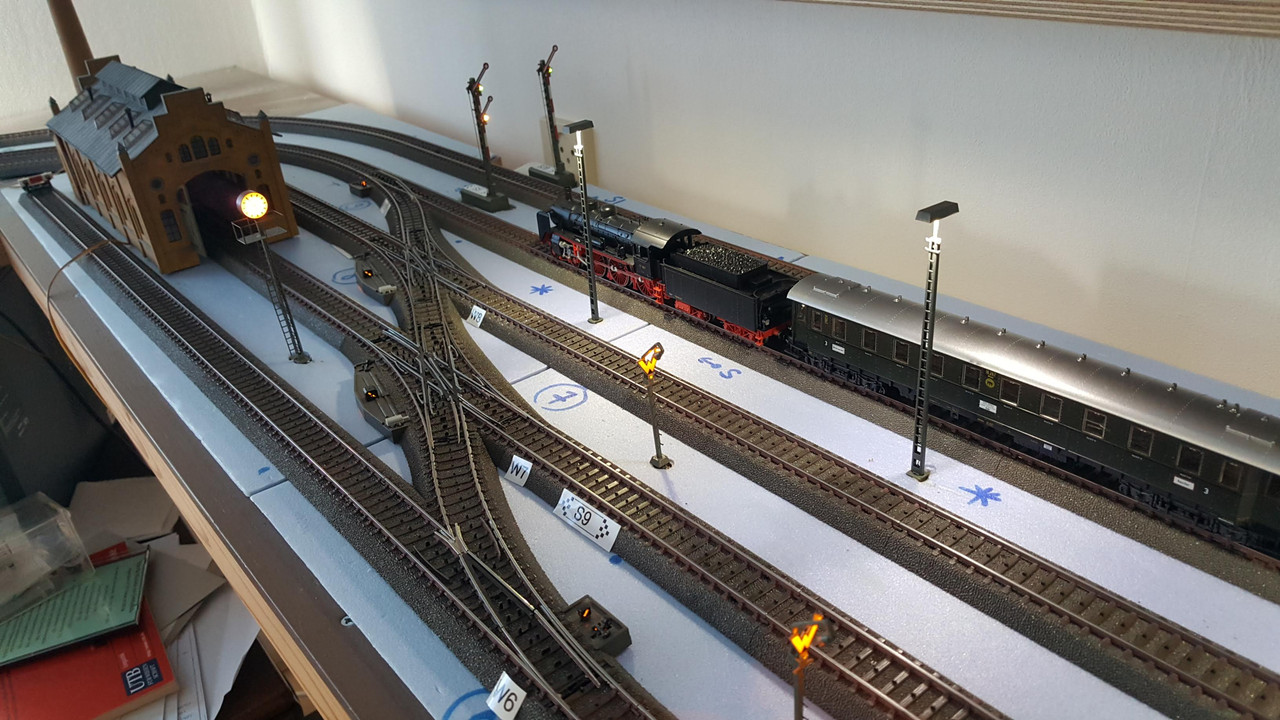

    Het rangeerterrein heeft nu 8 lichtmasten! Het zijn LED-lichtmasten van Viessmann die je ook na montage als een soort stekker er even uit kunt halen. GENIAAL!
    Nog even de andere kant op kijkend

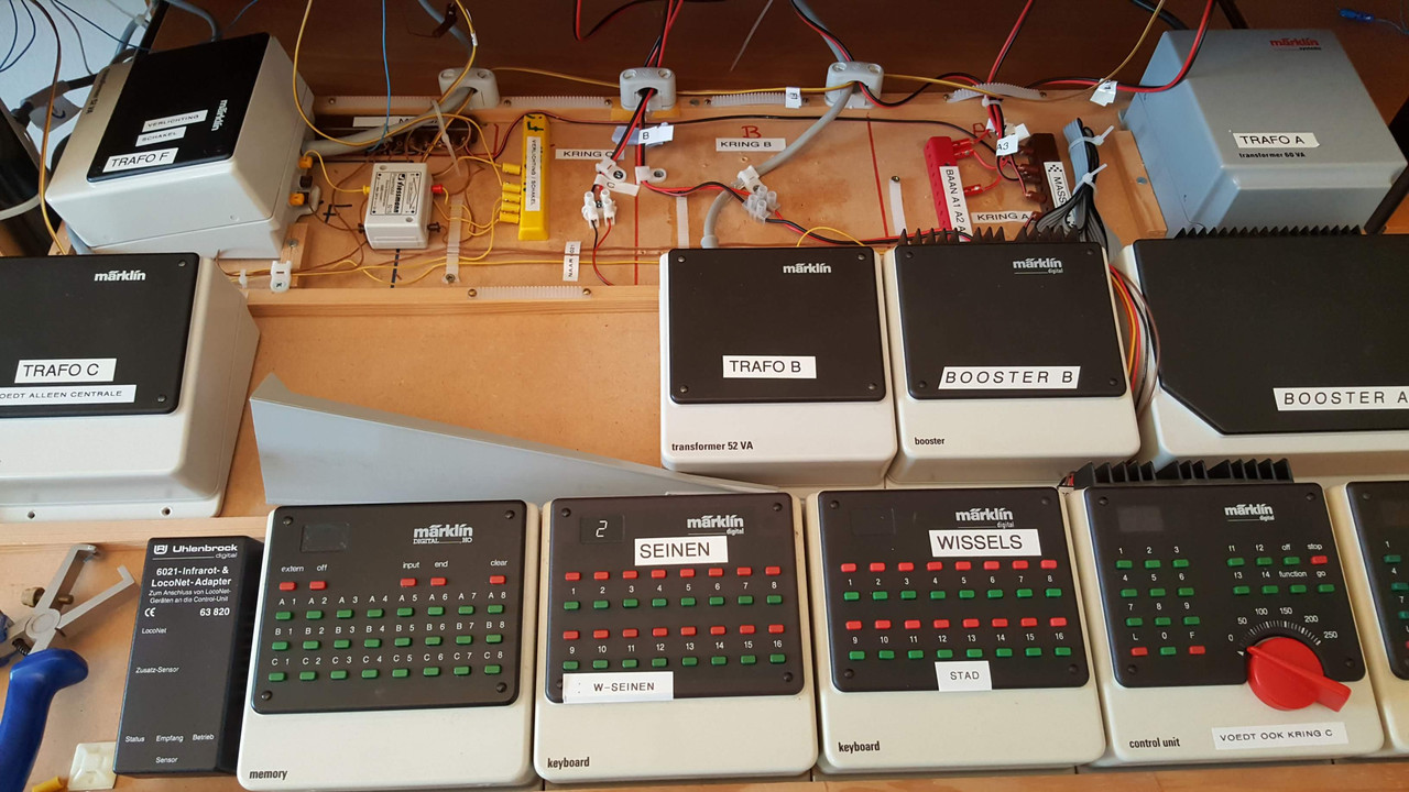

    Bekabelvreugde...
    Helaas, door een irritante kortsluiting ben ik dagen bezig geweest om - "en ach, laten we het dan ook maar meteen goed doen" - de bekabeling van mijn complete rangeerterrein te vervangen. Meteen de onhandige installatiedraad (te stijf, past niet goed in de stekkertjes) vervangen door luidsprekerdraad (0,75mm2). Alles werkt nu prima!
    Verder een PowerModule van Viessmann in de strijd geworpen, en alle kabeltjes nu eindelijk op goede lengte aangesloten.

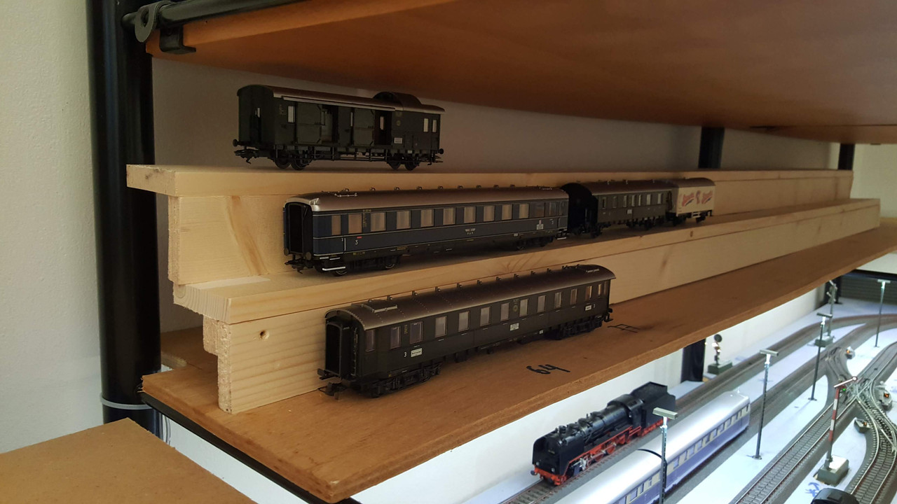

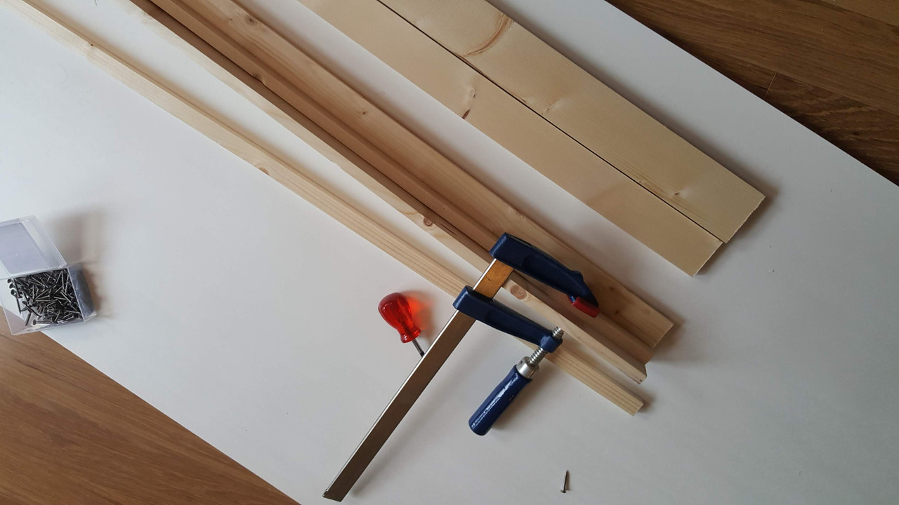

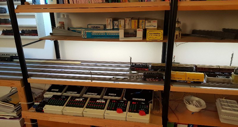

    Telkens mijn wagons en rijtuigen in en uit de verpakkingen doen of ergens neerzetten en laten verstoffen? Nee, dat kan beter.
    Ik had boven het rangeerterrein al een "schap" waar ik allerlei spul onder handbereik even in kwijt kon.

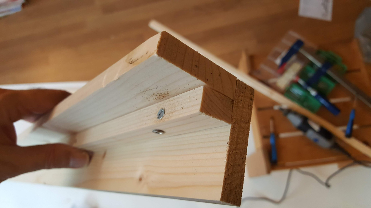

    Ik heb een paar latjes gekocht...
    Aan de achterzijde met schroeven verbonden tot een soort trapje. En dat twee keer.
    Vervolgens even getest of het zo werkte als ik wil
    Het vurenhout nog even van een likje verf voorzien
    E voilà! Ik heb bewust niet de hele breedte van het rek genomen, zodat ik links van het materieel nog wat dingen voor het grijpen kan leggen, bijv. rookvloeistof, olie enz.

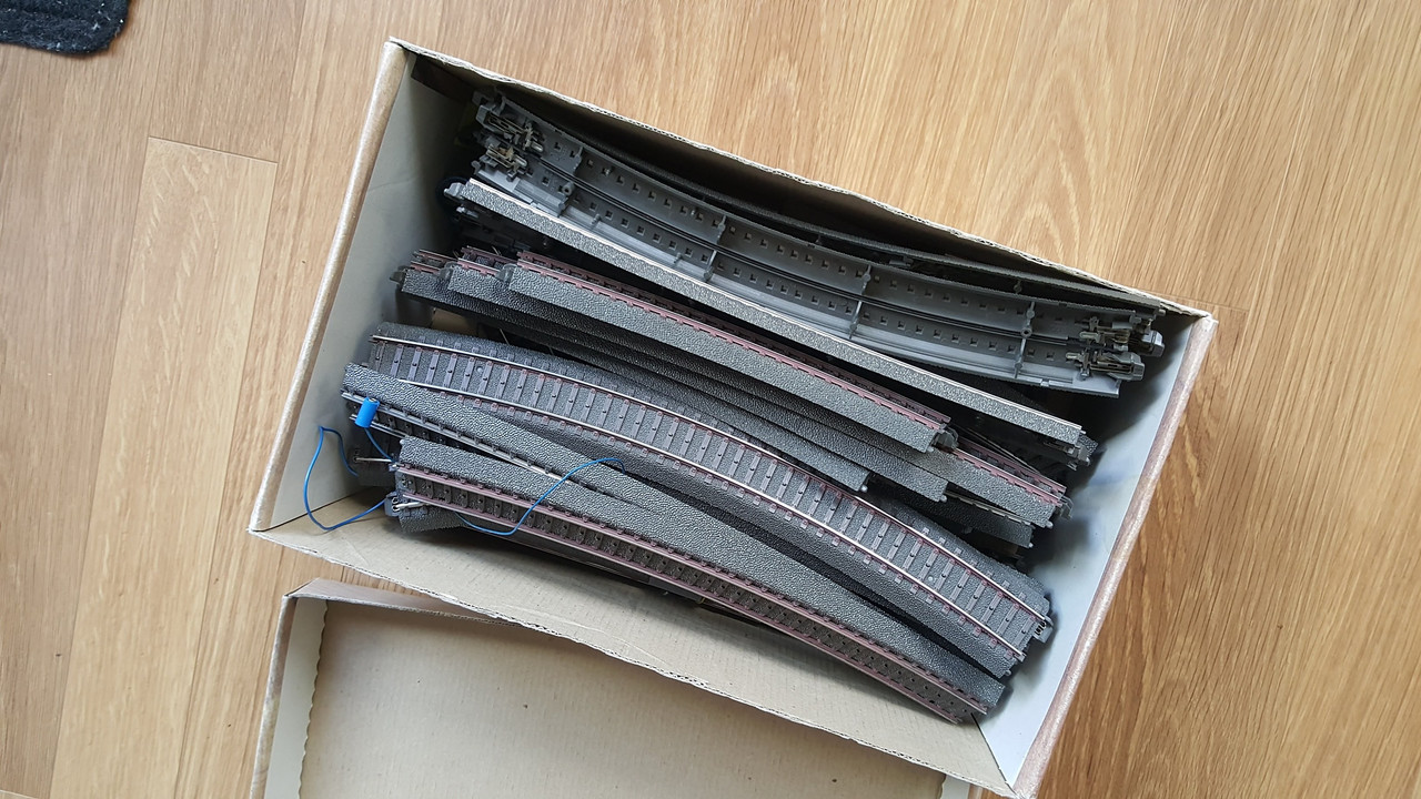

    Nu alleen nog "even" de railstaven van deze rails (= de rails van het laatste deel van de baan!!!) van een mooie roestverflaagje voorzien. Een klusje voor tussendoor de komende weken...

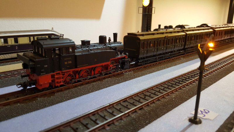

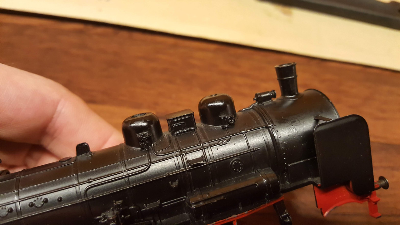

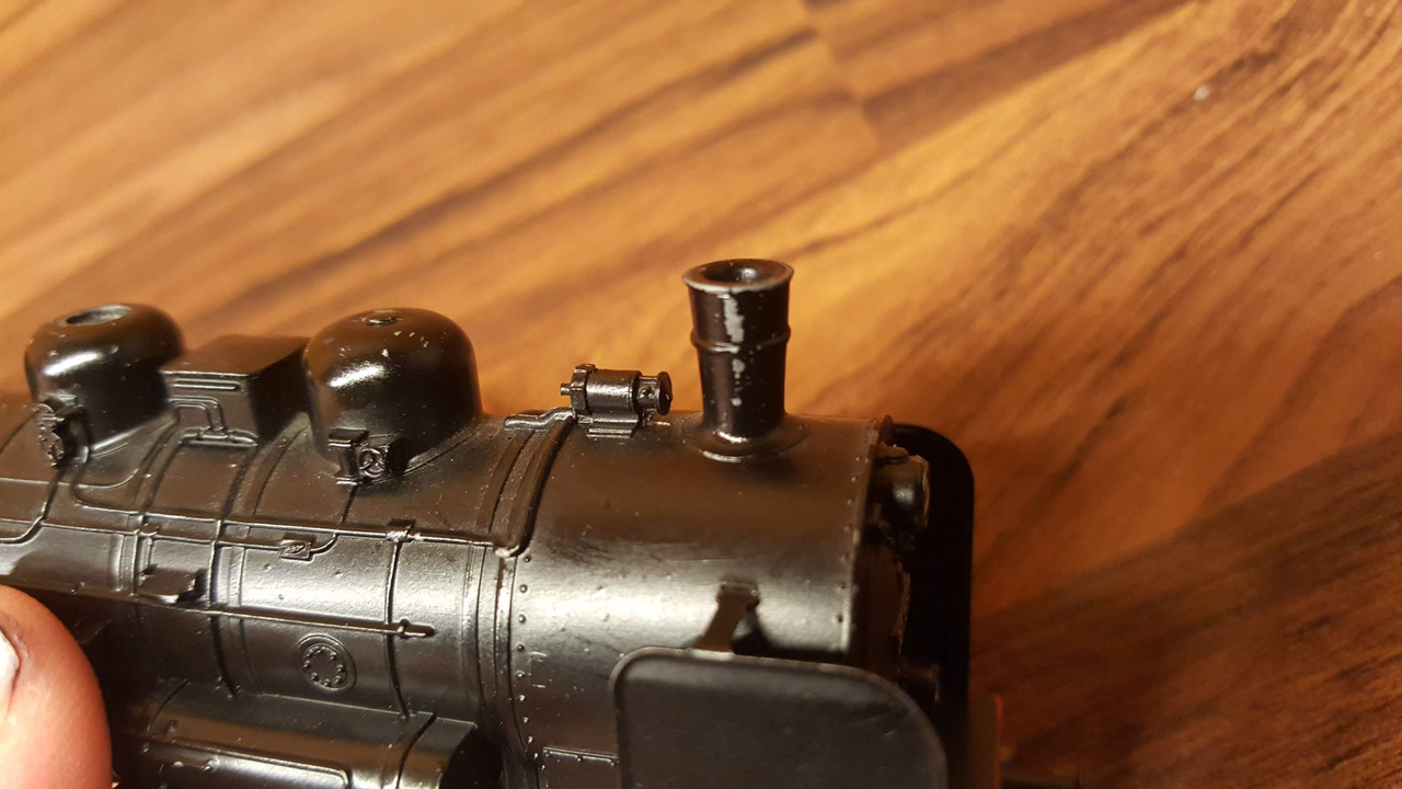

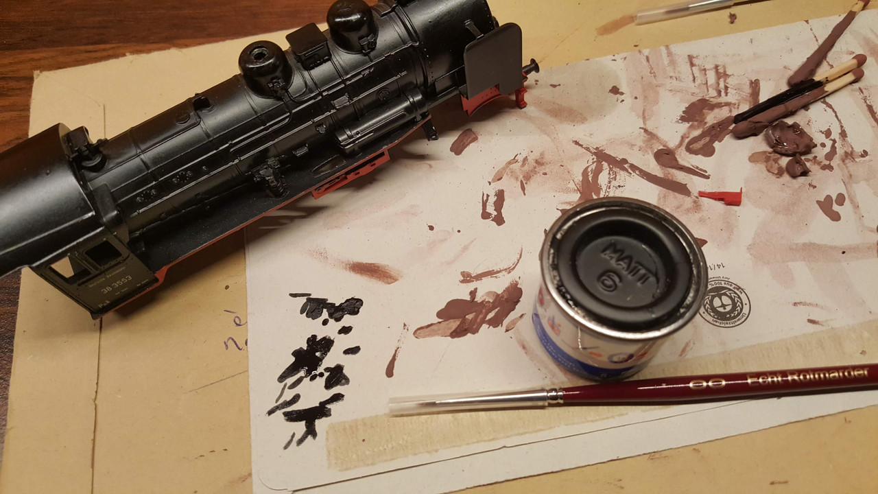

    De nieuwe aanwinst BR38/P8 had na al die jaren hier en daar kleine lakschades.
    Die bij de schoorsteen viel het meest in het oog.
    Hiervoor heb ik penseeltje 00 en de kleur Matt 6 van Revell gebruikt.
    Na afloop. Ben zelf tevreden over de kleur, die komt heel dicht bij het origineel lijkt het.

    Het grote - nogal prominent aanwezige - tandwiel van mijn oude P8 heb ik ooit in een stoutmoedige bui verwijderd.
    De loc rijdt na deze schoonheidsbehandeling nog steeds uitstekend en heeft ook nog steeds voldoende trekkracht !
    Is maar een ideetje/suggestie  ;)

    SEINEN, DRAADJES EN NOG MEER DRAADJES
    De laatste tijd druk bezig geweest met inbouw van de laatste 6 seinen (puzzelen waar komt ie precies, gaatje boren, draadjes naar beneden friemelen, aan de onderkant onder de tafel boven je hoofd stekkertjes vastmaken... je kent het wel... Ik verheug me er nu al op dat het einde daarvan in zo langzaam in zicht is.

    De grote brug (ca. 150 m lang, dubbelspoor) naar het rangeerterrein mocht voor de definitieve inbouw wel een verfje hebben. Met dank aan een mooie tip in mijn vraagdraadje "Welke kleur voor de brug? " heb ik in de bouwmarkt een potje verf RAL 6031 rietgroen in extra mat laten maken. Ze hebben er een hechtmiddel voor kunststof aan toegevoegd (heb er geen verstand van, maar ik had verteld dat ik er plastic mee ging schilderen). Ik vind de kleur ronduit prachtig. Als de klus geklaard is gaat er nog een heel lichte weathering overeen, een vleugje roest. Enfin, elke dag een uurtje schilderen, ik ben ongeveer op de helft...
    De verf is hier nog nat dus je ziet de kleur nog niet zo goed, maar even om het verschil aan te geven
    De looppaden heb ik lichtbruin geschilderd, maar ze kwamen me nog wat "te clean" over. Bij de "afvoerputjes" heb ik een een druppel donkerbruine verf gebruikt die ik heel sterk verdund heb. Vervolgens met een vinger een beetje uitsmeerd, waardoor het idee van plassen water moet ontstaan.

    De Zeppelin heeft gezelschap van de Junker Ju-52, ook wel "Tante Ju" genoemd:
    Met de Junkers Ju-52 nam het lijnverkeer van de "Luft Hansa" een grote vlucht. Het stond bekend als een een degelijk en betrouwbaar vliegtuig. Het was ontworpen in opdracht van het Duitse leger om als bommenwerper dienst te kunnen doen, maar was ook inzetbaar als civiel lijnvliegtuig. Waarschijnlijk (maar dat zou ik moeten opzoeken) om zo de opgelegde beperkingen aan het Duitse leger te ontduiken die met de Vrede van Versailles ingesteld werden.
    Het metalen model is van Herpa (nummer 019040) (schaal 1: 160) en beeldt de Berlin-Tempelhof versie af, die vanaf 1986 tot begin 2019 rondvluchten verzorgde, eerste vanaf Tempelhof en na de sluiting daarvan vanuit Hannover. Uiteindelijk werd dit te bekostelijk voor de Lufthansa. Nu ligt het vliegtuig gedemonteerd ergens in een hal, in afwachting van betere tijden.
