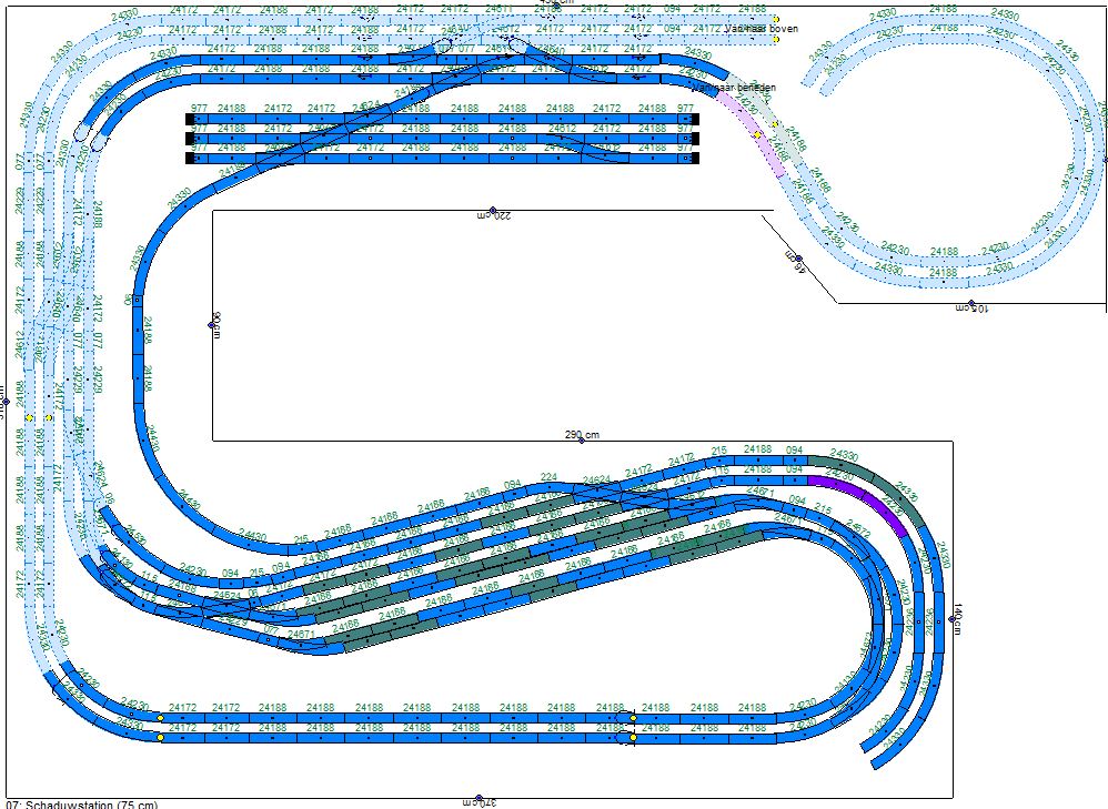

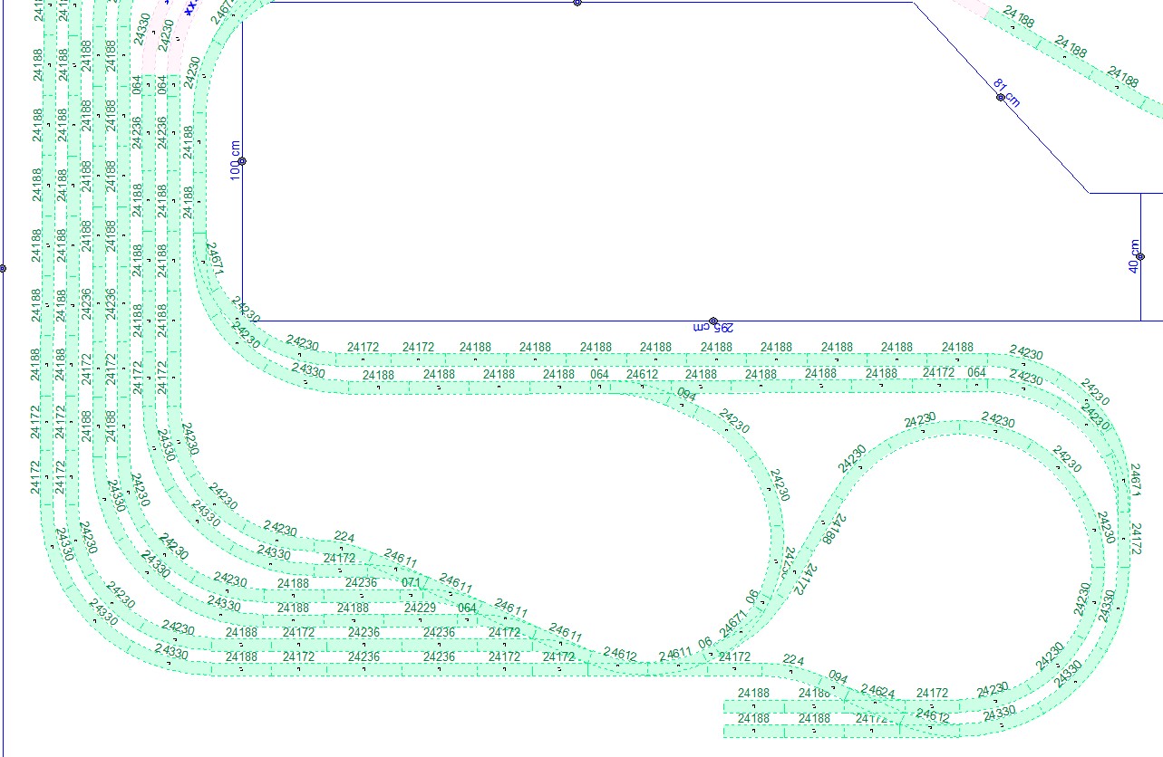

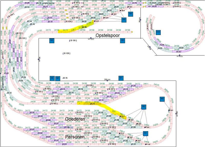

Ik heb dus een ruimte van 4.5 x 4 m ter beschikking, waar ik een baan van 4,5 x 3 m in wil zetten (wordt wellicht iets van 4 bij 3 en op wieltjes, zodat ik nog overal een beetje aankan in geval van nood), in U-formaat.
Ik beginnen "spelen" met WinTrack, en aan de hand van een aantal voorbeelden hier op het forum aan een schaduwstation begonnen. En dan heb je al direct een aantal beperkingen / keuzes; ga ik voor mooi en technisch leuk, of ga ik voor capaciteit.
Ik heb dan 2 schaduwstations uitgewerkt.
Is optie 1 de beste ...
... die wat mooier oogt, geen korte bochten, en met een doorloopspoor in het midden, maar "slechts" blokken van 2 m heeft.
Of beter optie 2 ...
... waar veel meer op kan (3 m ongeveer, dus wellicht 2 blokken van 1,5), maar waar er wel korte bochten en gebogen wissels inzitten, en ik 1 blok als doorloopspoor zal moeten gebruiken
Graag jullie mening
PS: de keerlussen staan er maar op om de boel te laten passen, want worden later helixen wslk

Ik vind de eerste wel mooi, maar ja het is afhankelijk van hoe lang je je treinen maakt en of dat het genoeg is.
Ik heb bijvoorbeeld op mijn baan de langste trein van  lok met 5 personen wagons daar is de hele baan op gemaakt
dus al mijn blokken, schaduw stations en perrons
dus ik denk dat dat de afweging is die je moet maken
gr Ed
Re: Grobbentals - Schaduwstation - de eerste keuzes
Ik mis optie 3 links en rechts een paar opstelsporen.
Vooral als je links de keerlus in t stukje naast de u legt kan dit de mooiste optie zijn.
Bij optie 1 kun je de wisselstraat nog inkorten door als eerste bochtstuk  een wissel te nemen.
Je splitst dan gelijk in 2 setjes van 3 sporen. Dan neemt je lengte gelijk flink toe.
Bij optie 2 kan je ook de helft van de sporen aan t buitenste baan deel hangen.
Dan heb je geen omloopdeel meer nodig.
Denk ook een beetje aan de bereikbaarheid. 11 sporen achter elkaar is een flink stuk om overheen te hangen.
Waar ben je van plan om naar boven te komen?  Waar nu je keerlussen liggen?
Robin

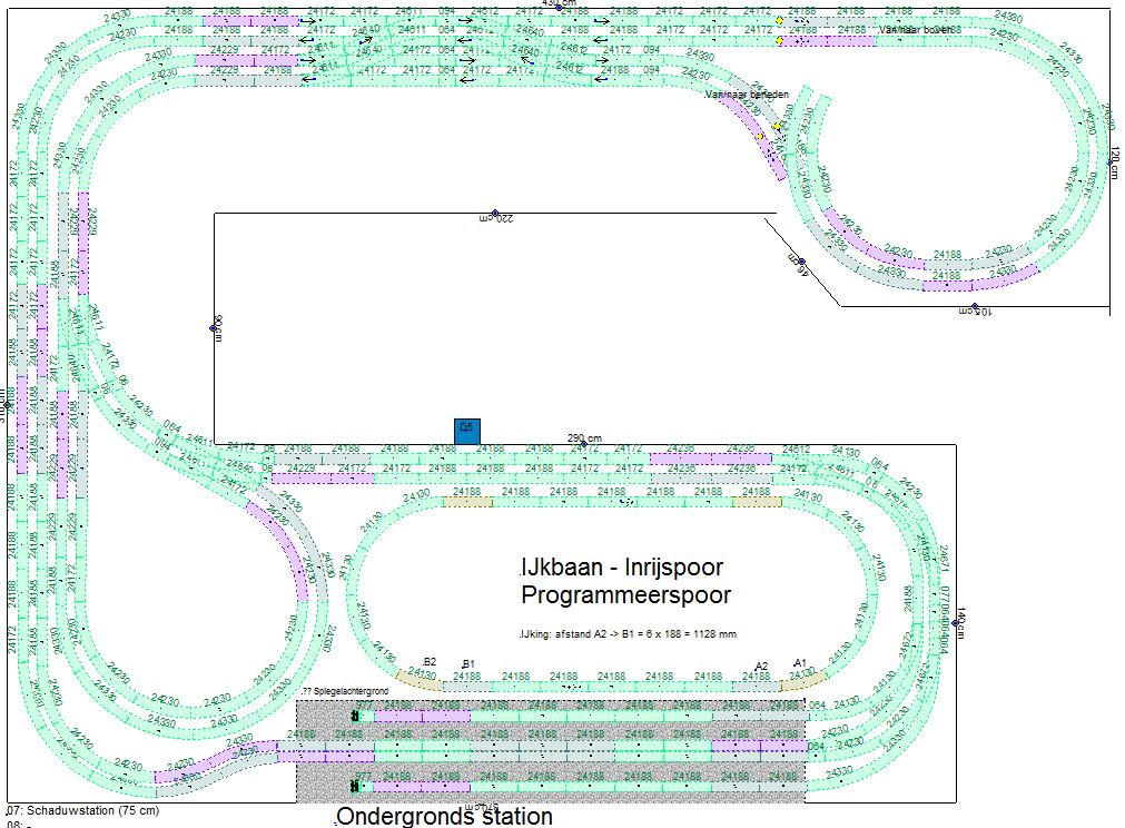

Re: Grobbentals - Nu op 4 niveaus

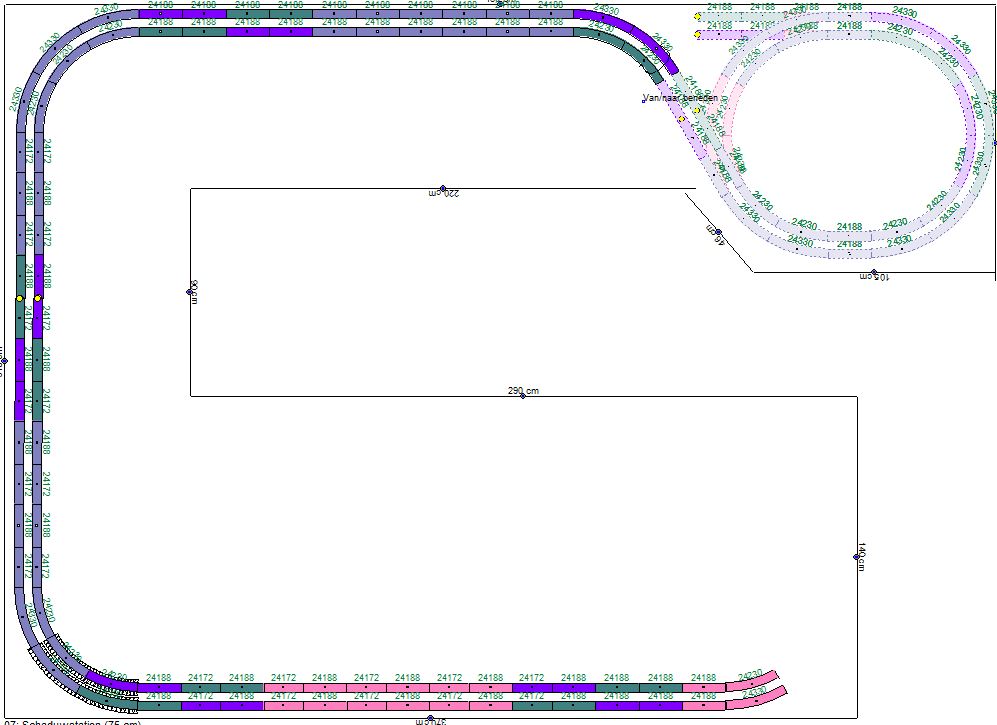

Na maanden van sponzen, testen, puzzelen, plannen, veranderde inzichten en opnieuw beginnen dan nu toch op een moment gekomen waarbij tenminste een deel van de baan redelijk lijkt.
Het gaat om een TP V-VI baan, Belgisch (dus we rijden links).
Bloklengte is een 180 a 200 cm. Bedoeling is om met treinen van 1.5 m plus/minus te rijden. Enkel de Thalys is wat langer, dus daar moeten we dan nog iets op verzinnen.
We beginnen op ongeveer 75 cm met het schaduwstation
Dan via keerlus naar 100 cm, waar een ondergronds station komt (bedoeling is dat je dit ook ziet)
Daarna naar het eigenlijke zichtbare gedeelte op 125 cm met een redelijk station, en een kleine industriezone (nog niet zeker of die blijft, want ligt er beetje knullig bij).
En tot slot de paradebaan, die op 140 cm begint, om aan te sluiten op het station op 125 cm.
Zoals altijd is alle feedback welkom.
Je moet nog eens kritisch naar de groene laag kijken.
Aller eerst is een verbinding om zo de ijkbaan op te rijden wel handig.
Ik zie in je keerlus daar mogelijkheden die je nooit zal gebruiken.
Uit schaduw station terug naar schaduw station?  Daar zie ik het nut niet van in.
Maar als je die keerlus op de baan die van boven af komt aansluit kan dat hele blok wissels bij je spiraal verdwijnen.
Ik zou die twee overloop mogelijkheden proberen te combineren.
Verder heb je sommige rails wel heel dicht bij elkaar liggen.(na bocht wissels) Realiseer je dat treinen elkaar daar gaan raken.
Zonde dat je paradebaan zo tegen de achtergrond is weggedrukt.
Misschien kun je hem links boven de hoek af laten snijden? Dat doorbreekt de rechte lijnen wat.Maar is een kwestie van smaak natuurlijk.
Mvg,Robin
Robin,
met dank voor je feedback.
CiteerAller eerst is een verbinding om zo de ijkbaan op te rijden wel handig.
Idd - zat er in den beginne is, maar ben ik blijkbaar uit het oog verloren toen ik een paar moeilijk bereikbare wissels naar voren heb gehaald.
CiteerUit schaduw station terug naar schaduw station?  Daar zie ik het nut niet van in.
Eerst was die keerlus verbonden met het achterste (linkste) deel, maar dan kwamen de wissels te ver tegen de muur te zitten, waardoor ik er praktisch niet meer aankon. Oplossing was dan die keerlus naar voren halen, waardoor je deze constructie krijgr. Maar wellicht dat er een oplossing is die toch bereikbaar is, en dit deel optimaliseert.
Citeersommige rails wel heel dicht bij elkaar
Vind ik mooi, maar heb ik nog niet in "het echt" kunnen proberen op mijn testbaan. Is dus duidelijk iets wat ik nog moet uitproberen.
CiteerZonde dat je paradebaan zo tegen de achtergrond is weggedrukt
Zelf vind ik het wel mooi om de treinen helemaal rond te zien rijden tegen de achtergrond, maar je hebt gelijk dat een beetje meer variatie dat wellicht nog mooier kan maken. Misschien met een of andere brug-constructie.
Bedankt voor je tips - doe ik wat mee.

Hallo Hans,
Kijk eens goed naar de bereikbaarheid van je schaduwsporen. Je hebt wel een goede hoogte tussen de schaduwstations maar 1,40 meter diep? Je kan daar mogelijk niet bijkomen.
Groet ronald.

Ronald,
Aan "de onderkant" heb ik een doorloop van 90 cm naar een andere ruimte in de kelder, dus ik hoef maar tot op 70 cm te geraken. Zou voldoende moeten zijn.
Ah... Daarom dat je dat "ondergronds station" kan bouwen. Dat verduidelijk de boel  :thumbup: 70cm moet je wel kunnen halen.
Groet Ronald.

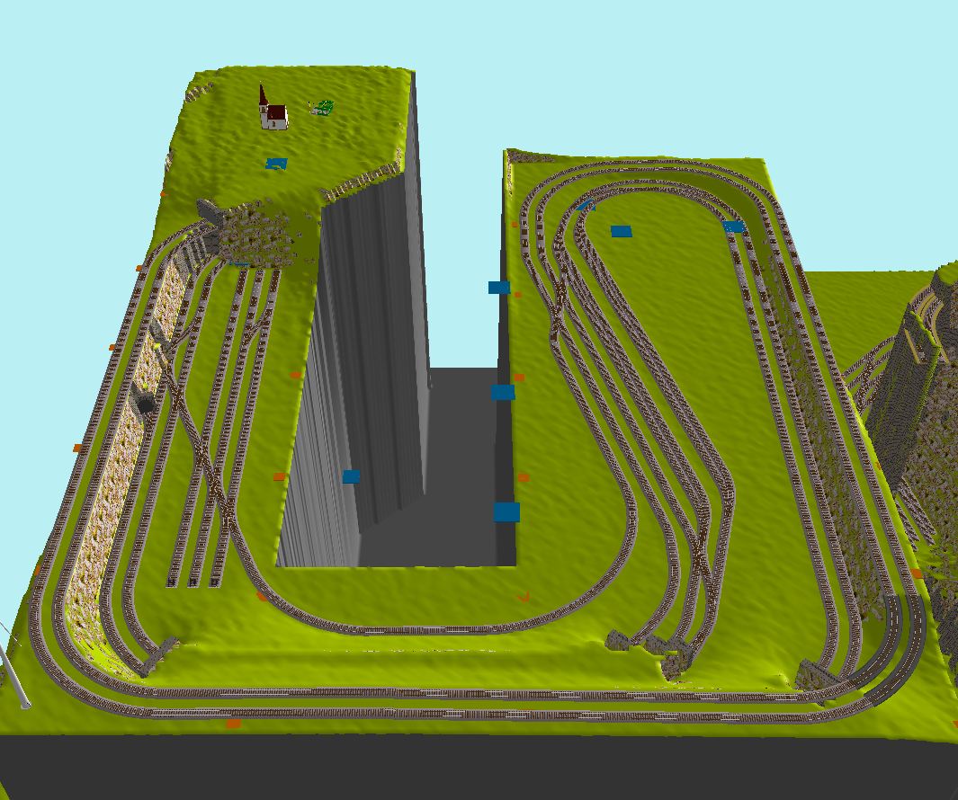

Misschien dat dit een idee geeft van het zichtbare gedeelte
Linksboven wordt een dorpje, links midden industrie en rechts station / stad.
Ik ga nog proberen om met een aantal straten van het station naar het dorpje te geraken, maar ook daar weet ik nog niet goed hoe (want ik zit daar met de in/uitgang van de helix en een heus hoogteverschil
De bocht links onder moet ik nog veranderen (tip van Robin) naar een grotere straal samen met een brug constructie o.i.d. Wellicht dat de auto's daar dan een plaats kunnen vinden.

Hoi Hans !
Ik heb dit draadje al een stel keer bekeken en pas nu in 3D zie ik hoe je het mooier kunt maken, zonder je spoorplan geweld aan te doen. Ik heb in paint met rood de rails verlegd en met groen de rotsen/berg aangegeven , waar de rail (zgn Noodgedwongen omheen moet. Ziet natuurlijker uit en -hoofdzaak- je treinen komen beter uit. Met de bogen R4 en R5 zou je zo een mooie paradestrecke hebben en je komt altijd weer 'recht' uit.
Is uit de losse paintpols gedaan, beter kan ik niet :P

Hej Tony,
met dank voor je artistieke inbreng  ;), en ik begrijp de bedoeling.
Voornaamste doelstelling voor dat traject was om m'n Thalys is volle glorie (en redelijke snelheid) te kunnen laten zien. Met een glooing in de baan en wat vaste punten op de achtergrond zal dat wslk mooier / beter gaan (ref The Aviator, waarblij vliegen tegen een blauwe lucht weinig effect geeft).
Ik ga het zo zeker uitproberen.

Dat wat Tony zegt is eigenlijk ook wat ik een beetje bedoel.
R4 en R5 in de bocht en op het rechte stuk zou ik R9 nemen. Dan slinger je een beetje zodat de strakke rechte lijn weg is zonder gelijk heel schuin te gaan.(R9 =12')
Robin

Hoi Hans (en Robin) !
Ik had R4 en R5 gedacht , omdat er geen R8 is om parallel met R9 (tegenboog slanke wissel) te lopen. Gemiste kans van M*  :-(
Zou idd nog mooier zijn...

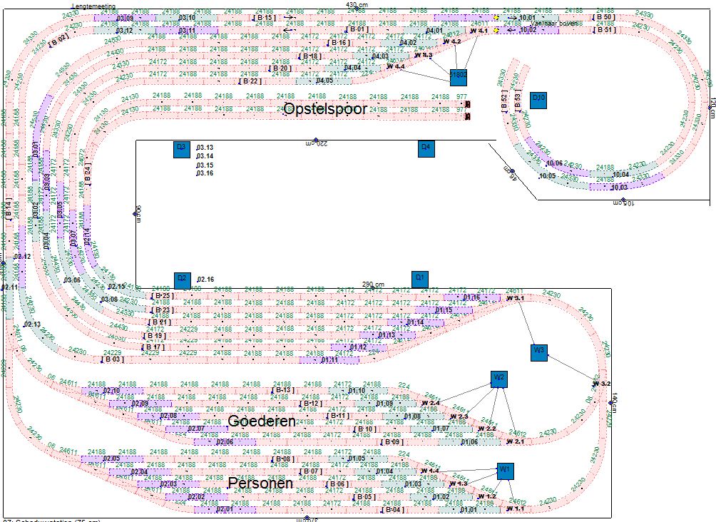

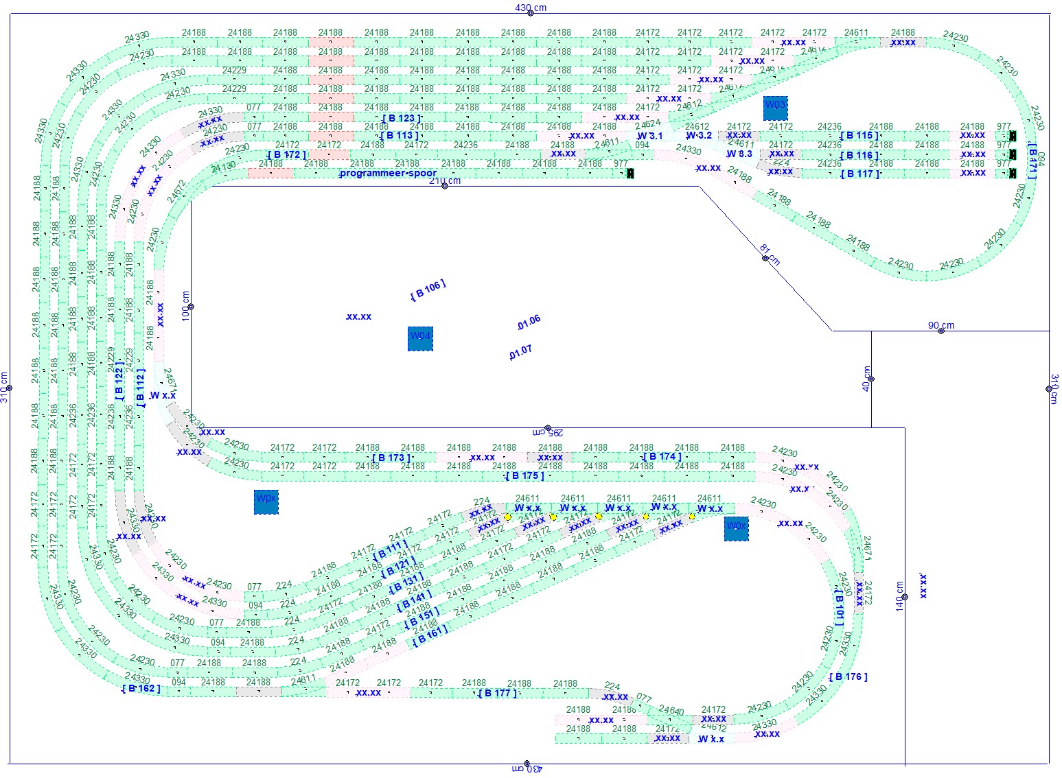

Re: Grobbentals - Aanpassen 75L
Ik ben dus begonnen met het leggen van het eerste deel, en het programmeren van Koploper, en dan kom je zoals iedereen waarschijnlijk een aantal foutjes en mogelijkheden voor verbetering tegen.
Zo had ik in het oorspronkelijke plan 3.70m x 1,40m vooorzien voor 75L. Om praktische redenen is dat 3.66m geworden (platen van 1.22m), en 1,39m (foutje bij het zagen - bij de winkel waren ze de dikte van het zaagblad vergeten). Ook gebruik ik balkjes van 44mm x 44mm met een kabelgoot en uiteraard kunnen er waar die komen geen balkjes komen voor het volgende verdiep. En dus ook geen sporen (dom dom dom  :?). En het zijn dan misschien maar een paar cm, maar het kan het plan toch mooi overhoop gooien.
Daarnaast kon ik perfect vanuit uit de opstelsporen vertrekken naar de baan, maar om terug op de opstelsporen te geraken vanop de baan moest in ik principe keren. Vond ik niet echt leuk, en tijdens het spelen met Koploper heb ik dan ook een inrijmogelijkheid voorzien.
Verder heb ik nog een aantal kleinere blokken toegevoegd die ik d.m.v. optimale lengte vanuit Koploper aanstuur. Mijn bloklengte is gemiddeld een kleine 2 m (nog niet alles gemeten), maar niet alle treinen zullen die lengte hebben. 2 loks op 4 meter spoor ziet er niet uit vind ik, en daarnaast is zo'n doorschuifmecanisme wel leuk, dus een deel van de blokken zijn nu kleiner gemaakt (B20, B24 en vervolgblokken). Een lengtemeeting in Koploper zorgt voor de routing.
Zo ziet 75 er nu uit op papier. In het echt natuurlijk veel anders  8) , maar dat is voor een andere keer & een andere plaats

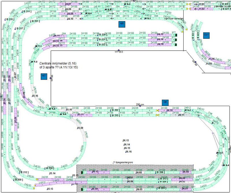

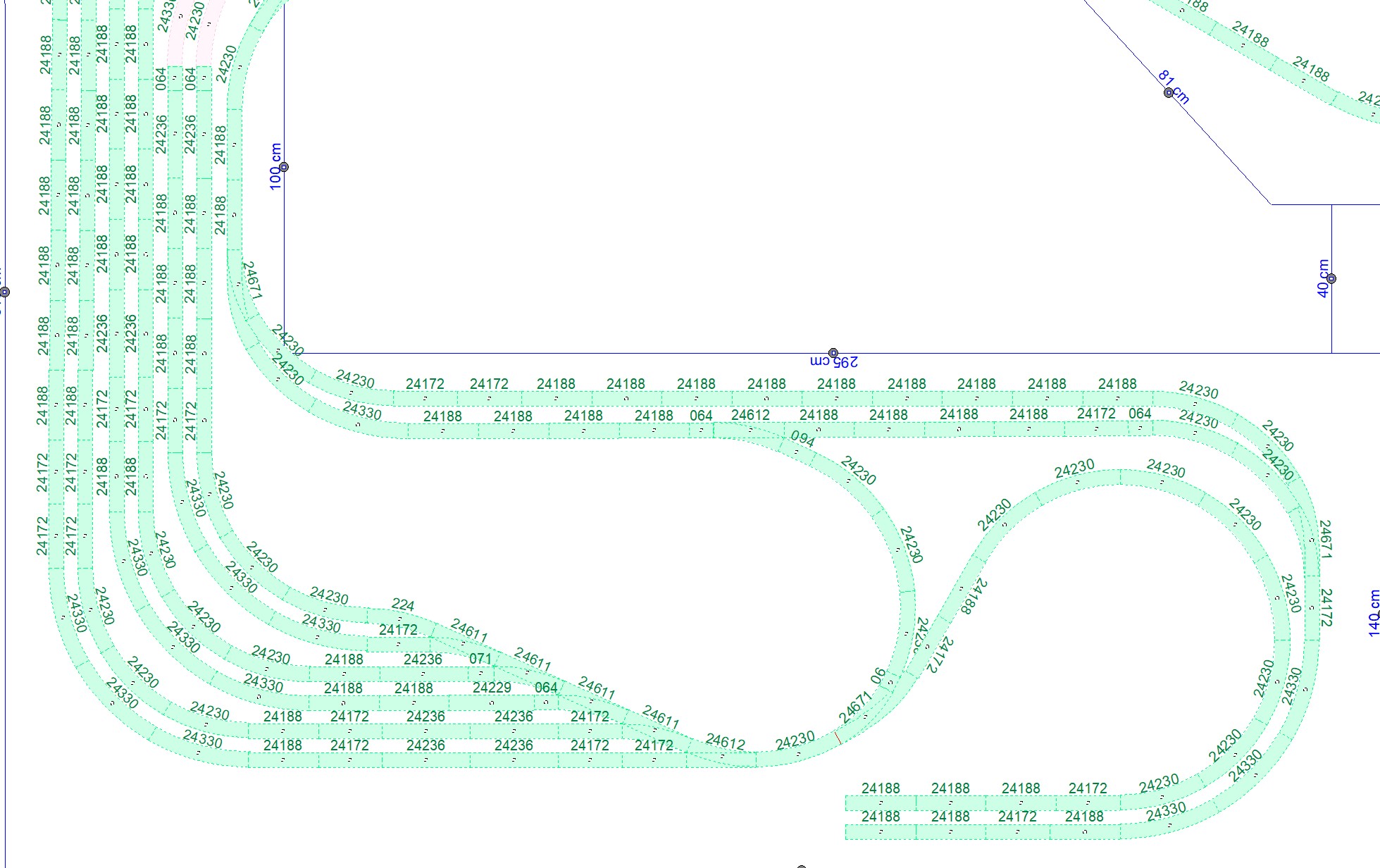

Re: Grobbentals - Paradespoor beetje ronder
De afgelopen weken stonden vooral in het teken van het cleanen van m'n sporen, aanpassingen in Koploper, en voorbereidingen van de klimspiraal.
Voor het banenplan vond ik het geronde paradespoor veel beter dan mijn vroegere 90°-recht-op-hoek, maar ik was nog niet helemaal tevreden omdat er een paar rechte stukjes inzaten die denk ik een rare flow geven imho). Dus beetje zitten spelen, en nu een paradespoor met geen rechten meer in het achterste gedeelte.
't Scheelt niet zo veel, maar 't voelt wel beter  :D
Hans
Het loopt fraaier / vloeiender als je de 071 verplaatst naar het midden : 2 x 912 - 1 x 071 - 2 x 912
Kom je in de boog linksonder geen ruimte te kort ?
Zo te zien zit je aan/over de rand van de onderbouw
Succes met de bouw
Cees
Citaat van: BR98-10 op dinsdag 02 september 2014, 19:16:20
Cees,
dank voor de tip - heb het aangepast en loopt idd net iets beter.
Voor de plaats linksonder moet ik eerst nog zien hoe een en ander aan elkaar zal aansluiten. Moest het niet passen kan ik wslk alles een paar cm naar rechts verschuiven, of in het andere geval een aantal 24188 vervangen voor 24172. Voorlopig maak ik me daar nog niet al te veel zorgen over, wat dit deel staat op de planning voor 2016 :-)

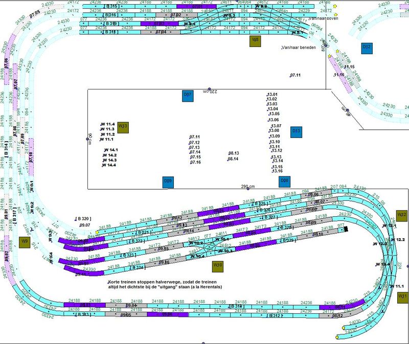

Re: Grobbentals - 75 en 100 aanpassingen
Bij het bouwen en rijden kom je automatisch zaken tegen die anders en/of beter kunnen. In Grobbentals is dat niet anders
Op nivo 75 had ik eerst een inrij-mogelijkheid voorzien, die tegen de richting in het opstelspoor bereikt (blok 129). Op zich werkte dit OK, maar gaf als resultaat dat de trein omgekeerd stond, en dus in principe in z'n achteruit terug op het inrij-gedeelte moest geraken (blok 103), want uiteraard allemaal kan, maar niet echt praktisch is, en niet vlot overkomt.
Ik heb dan bij het uitkomen van de helix een wissel toegevoegd, die de trein in de juiste richting naar het opstelspoor brengt (vaste route in koploper), en eenmaal alles klaar is z'n weg kan vervolgen zonder extra bewegingen.
Waar ik nog wel een probleempje heb, is dat bij het opstellen van een nieuwe trein ik deze niet automatisch kan laten rijden (blauwe pijl voor de kenners), omdat koploper teveel keuzemogeijkheden heeft. Moet ik dus nog iets voor verzinnen (extra blok misschien). Tips & trics van hoe jullie die oplossen zijn altijd welkom.
Op nivo 100 had ik eerst ruimte voorzien voor een testopstelling voor het Faller Car System. Echter blijkt in de praktijk dat 20 cm nuttige hoogte niet echt handig werkt. Daarbij kwam nog dat ik weliswaar in het station op nivo 100 kopsporen voorzie voor treinstellen, maar dat de opstelsporen voor deze op nivo 75 zijn - ook niet echt handig.
Daar heb ik dus de ruimte van het FCS-gedeelte gebruikt om een aanstel opstelsporen bij te creeeren.
O ja - en het programmeer-/ijk-/test-spoor op nivo 100 is ook verdwenen. Programmeer-spoor is nu het opstelspoor op nivo 75 geworden, en ijken doe ik in m'n schaduwstation (waar 1 spoor altijd vrij blijft), omdat je met koploper niet kan rijden en ijken tegelijkertijd (bij mijn weten).
En hoe het er in het echt uit ziet, kan je zien op mijn bouw-draadje

Het plan is beetje aangepast ondertussen, omwille van een gevoel van overcomplexiteit van wissels en sporen, gecombineerd met weinig ruimte voor scenery. Nu is het voor sommige wellicht beetje saai, maar ik ben nog van het type dat zonder problemen gefascineerd kan kijken naar het afrijden van het ijs :-)
Aangepast plan:
En dat geeft dit in 3D:
En OK - die hosentrager is msschien beetje overkill - maar is wel een leuk ding :-)
Hans

Na veel jaren van inactiviteit vanwege geen tijd, geen zin, andere besognes is het ondertussen terug beginnen kriebelen en ben ik weer aan de slag gegaan met Grobbentals - versie 3 dus.
Ik had een helix - had - want die is er ondertussen tussenuit gesloopt en ik wil nu verder met een helling, maar om daar de maximale lengte te krijgen (ik moet iets van 30 cm omhoog) heb ik e.e.a. moeten omgooien.
De basis voor het schaduwstation was er (dacht ik) maar toen met leggen en koploper begonnen en toen merkte ik dat een van mijn basis-regels (op elk niveau kunnen rondrijden) wel lukte, maar slechts op 1 spoor (op het plaatje van blok 176 naar blok 177. Op zich geen probleem maar wel zonde (PS: 't is nog steeds Belgisch dus we rijden links)
Plaatje van de uitgangspositie van het schaduwstation.
Dus nu ben ik aan het kijken naar alternatieven waar ik alle blokken kan bereiken en heb ik al deze kunnen "verzinnen"
Variant 1 - waarbij ik vanuit zowel blok 173-174 als ook blok 175 kan keren
Variant 2 - waarbij ik alleen vanuit blok 175 kan keren maar wel vroeger aan de helling kan beginnen
Maar zoals zo vaak wslk last van tunnel-visie waardoor ik andere mogelijkheden waarschijnlijk niet meer zie, vandaar de vraag dan ook aan het forum of de soep de kolen wel waard is (over-engineering en een verlies van 6 blokken van +/- 1,5m) en of jullie andere mogelijkheden/voordelen/nadelen zien.
Alvast bedankt voor het meedenken.

Ondertussen heb ik Variant 2 gelegd en dat valt me voorlopig niet tegen. Er rijdt manueel een loc rond om te kijken of alles lukt/loopt wat hier er daar voor kleine aanpassingen zorgt. Volgende stap is met een langere sleep van 1,5m om te zien of dat allemaal werkt. Het zal misschien niet altijd een schoonheidsprijs hebben met soms de vele bochten maar in een schaduwstation moet dat kunnen vind ik.
Citaat van: BlikkenTinus op zaterdag 20 juli 2024, 13:26:15Maar ik vraag me wel af hoe leuk dit is om te bouwen en dus om gemotiveerd te blijven. Acht jaar lang is er niets mee gebeurd en als ik het zo zie, moet je hieraan minstens een paar jaar rails knippen, draden solderen, rails leggen, draden trekken, decoders aansluiten, test rijden... Voordat er er echt treinverkeer in de geplande stations plaats gaat hebben.
Vandaar dat ik de regel hanteer dat ik op elke niveau wil kunnen rijden. In den beginne met de helix (zie vroegere bouwsels) moest ik heel de helix af hebben om pas dan via een niveau hoger terug naar beneden te kunnen. En dat is idd niet zo leuk. Nu ben ik pakweg een paar dagen bezig en kan ik manueel al rijden. En ondertussen kan ik met excel de blok-lengtes bepalen en alles in koploper beginnen zetten en zien of geautomatiseerd proef-draaien ook lukt.
Eenmaal dat allemaal in orde is idd rails knippen, bezetmelders aansluiten, servo's installeren,.. wat normaal gezien op dit niveau op een paar maand zeker klaar moet zijn.

Voor de zichtbaarheid heb ik het voordeel dat ik midden in de baan zit en op beide niveaus een zicht heb dus niet hoef te wachten tot er eens een trein tevoorschijn komt.
Citaat van: BlikkenTinus op zaterdag 20 juli 2024, 13:26:15Kijk nog eens goed naar het zichtbare deel. Is dat nog steeds wat je wilt? Qua lengte kun je mooi slanke wissels gebruiken. Dat ziet er echt fraaier uit! Het scheelt wel wat in beschikbare spoorlengte, maar is dat een drama?
Het zichtbare gedeelte ben ik nog niet uit hoe dat moet gaan lopen. Wslk een variant van een vroeger plan met ook hier idd down-sizing (bijv zonder hozentrager meer) zodat er zeker plaats is voor scenery.
