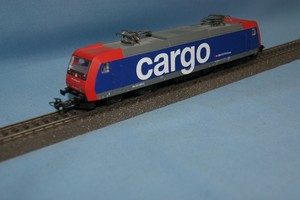

Ook ga ik binnenkort een Marklin SBB Cargo hobbylok ombouwen met een setje van Luessi.
Het gaat over onderstaande lok.

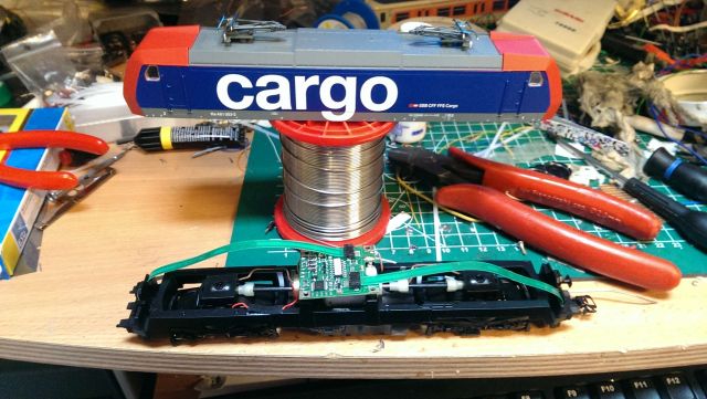

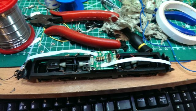

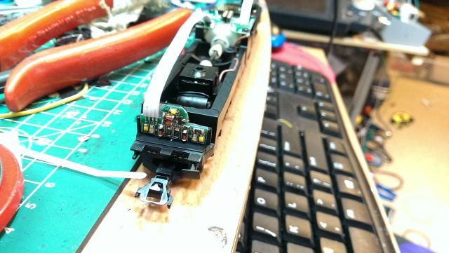

Hoi allemaal,

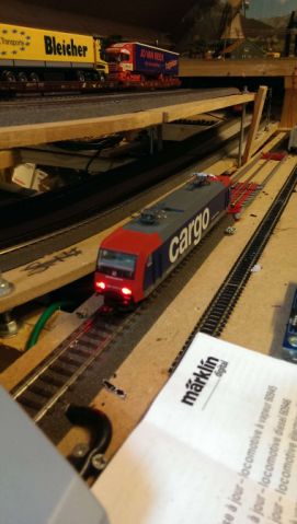

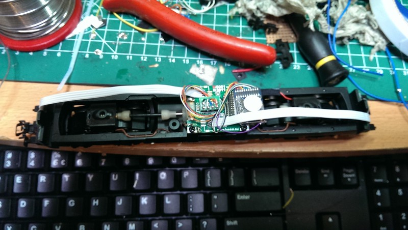

vanmiddag toen ik thuis kwam lag er een enveloppe van Rainer Lüssi op de mat.
Hierin zat het bestelde lichtsetje. Dus meteen maar naar zolder gegaan en het setje ingebouwd >:-D.
We beginnen met de lok open te halen en alle draadjes los solderen.
Vervolgens heb ik de originele print en verlichting eruit gehaald.
Ik heb trouwens de decoder en een verlichtingsprintje over, dus al hier een liefhebber voor is stuur maar een PB.inmiddels vergeven.
Op de print zit een 21MTC connector. Aangezien ik een decoder heb met een NEM652, 8 polige stekker, heb ik maar een NEM652 connector op de print gesoldeerd. Deze is al voorbereid, alleen niet geplaatst.
Daarna de print in de lok gemonteerd.
Toen de print op zijn plek zat, heb ik de verlichtingsprintjes gemonteerd. Dit heb ik met dubbelzijdige tape gedaan, zodat ze ook weer los kunnen mocht dit nodig zijn.
Daarna is het een kwestie van de decoder inprikken en de kap monteren.
Vervolgens de lok op de lokprogrammer gezet en de decoder geprogrammeerd en getest.
Met F1 wordt de Zwitserse lichtwissel geschakeld.
En als F1 uitstaat,kan je met F2 rode sluitverlichting inschakelen.
Aangezien alle functie nu gebruikt zijn, ga ik geen cabineverlichting meer toevoegen.
Of ik moet toch een 21 polige decoder plaatsen en dan F3 hiervoor gaan gebruiken.
Maar voorlopig ben ik al dik tevreden.
Wel komt van de week nog wat nieuwe buffers binnen, zodat de lok weer helemaal tiptop is.
Groeten Sander

Dat is een snelle en makkelijke ombouw Sander!!! En met de post alles goed gegaan 'ohne weiteres'?? ;-)
Re: Baan van Sander(Seinwezen) / Ombouw Marklin SBB Hobbylok
Hoi Henk,
ja dit ging lekker snel en goed.
De post is prima gegaan.
Geen problemen met heffingen enzo.
Groeten Sander

Ondanks de waarschuwingen van Alex ben ik toch even wezen kijken  :)
De verlichting knalt uit de loc  :thumbup: ook de sluitverlichting is mooi om te zien.

Sander,
Een enkel ledje kun je ook direct op de f3 en F4 uitgang van je decoder zetten. (tussen de F uitgang en de decodermassa)
Wel een voorschakelweerstand gebruiken natuurlijk.En houd er rekening mee dat de spanning maar 5 volt is.
Mvg Robin

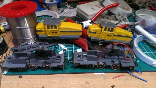

Vandaag zijn de buffers binnen gekomen, dus deze lok is helemaal klaar om mee te gaan rijden in de dienstregeling.
Alleen nog effe ijken en dan kan koploper hem netjes gaan aansturen.
Vandaag weer begonnen met de ombouw van de volgende lok.
Dit is een gele railbus met bijwagen die als Indusi meetwagen is uitgebracht.
http://abload.de/img/p1100954kjukl.jpg
Marklin 3013.
Hierbij bouw in LED verlchting in en LED binnenverlichting.
De bijwagen krijgt rode sluitverlichting met LED's en LED binnenverlichting.
Als deze ombouw klaar is, zal ik wat foto's plaatsen van het eindresultaat.
Groeten Sander

Dit is geen probleem, als je er een decoder op doet met een 21 polige connector.
Echter had ik al een decoder liggen met een 8 polige connector.
Hier moest ik dan nog wel F2 op de printjes solderen.
Dus wil je het gemakkelijk, bestel de print en een esu met 21 polige connector.
Deze hoef je dan alleen erop te drukken en het werkt.
Groeten Sander.

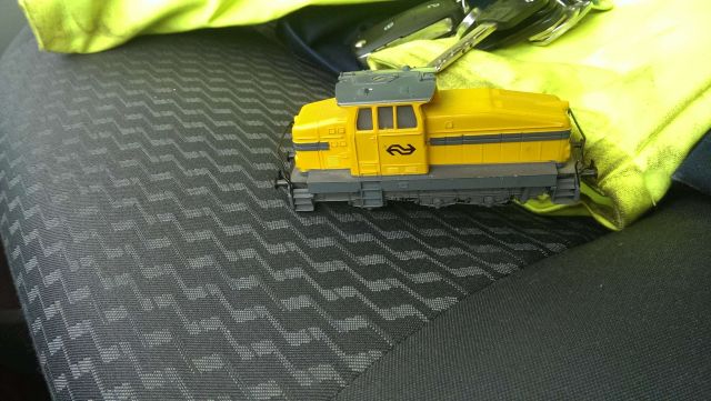

Afgelopen week had ik een zoekertje geplaatst voor een Marklin DHG lokje.
Vrijdag heb ik van Nico(Vogeltje) een in goede staat verkerende lok gekregen :thumbup:.

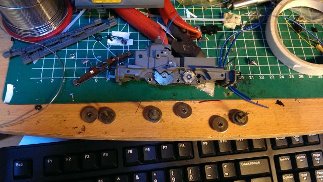

Ik heb besloten om van twee loks, een goed rijdend model te maken.
Mij lijkt het leuk als deze dan verlichting met LED's, sluitverlichting met LED's en een rangeersein krijgt.
Maar eerst even de lok helemaal gestript en in de koudontvetter gedaan.
Hierdoor is al het oude vet eraf en kan ik weer gaan opbouwen.
Van de week komt er wat glasvezel met een diameter van 1,5mm binnen.
Deze kan ik gaan gebruiken voor de sluitverlichting.
Voor de gewone verlichting heb ik al 2,0mm glasvezel.
Zodra er weer vorderingen zijn meld ik mij weer :D.

Leuk dat je op deze manier aan een tweede loc bent gekomen Sander, om van twee loc,s een goede te maken is jou wel toevertrouwd.
Jou kennende rijd hij van de week de eerste rondjes op de baan  :)

Hallo Sander,
Leuke reportage over de Cargo loc SBB. Ik heb zelf ook deze loc en ik gebruik hem meer als werkpaard op de baan. Mijn Lux set heb ik erachter en ik gebruik hem om testrondjes te rijden.
Maar erg leuk om te zien dat je met een setje deze loc weer meer mogelijkheden kan geven.  :thumbup:
Groeten Ronald  :)

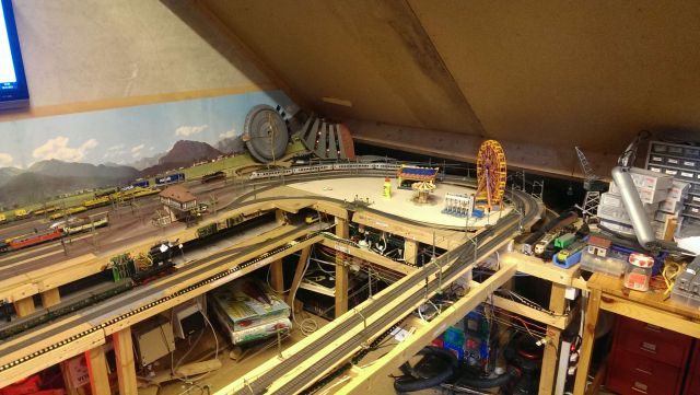

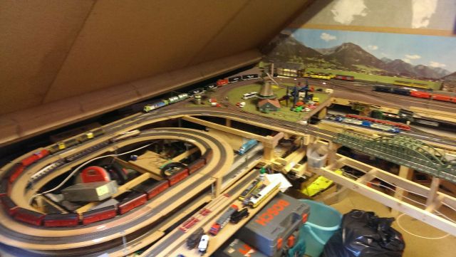

Allemaal bedankt voor de reacties :thumbup:
Aangezien de filmpjes wel erg kort waren, vandaag een wat langere film gemaakt.
En tenslotte wat overzichtsfoto's zodat jullie een idee hebben van mijn baan.
Groeten Sander

Hoi Sander,
Net de filmpjes bekeken van je nieuwe aanwinsten, maar ik mis hierin je allerlaatste aanwinst de Class 66.
Tracteer ons eens op een filmpje van deze prachtige loc  :)
Re: Baan van Sander(Seinwezen) / Nieuwe aanwinsten
Nou vooruit dan >:-D.
Is wel niet die van mij, maar je krijgt een goede indruk.
Ik heb wel bij die van mij de verlichting aangepast zodat de cabine niet verlicht is.
Groeten Sander

Hoi Sander,
Eindelijk  :D wel jammer dat het niet jouw exemplaar is maar die kom ik van de week in het echt bekijken.
Het geluid klinkt precies als mijn Esu class 77.
Heb je dezelfde kleurstelling als de gene in het filmpje?
Leuk dat je mijn draadje gaat volgen :thumbup:
Peter, dat is inderdaad de kleurstelling zoals ik hem heb.
Je kan hem morgenb bewonderen :D .
