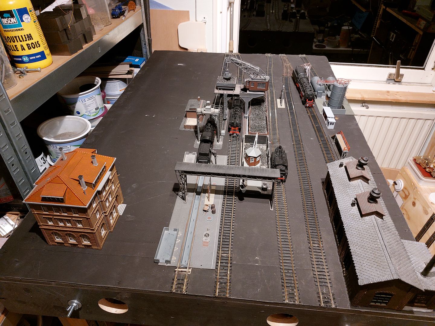

Bak 1 staat nog op de kamer:
Draaischijf alvast gemonteerd en de loods en andere gebouwen alvast neergezet. In de loods staat de 5 delige Rheingold i.v.m. ruimtegebrek.

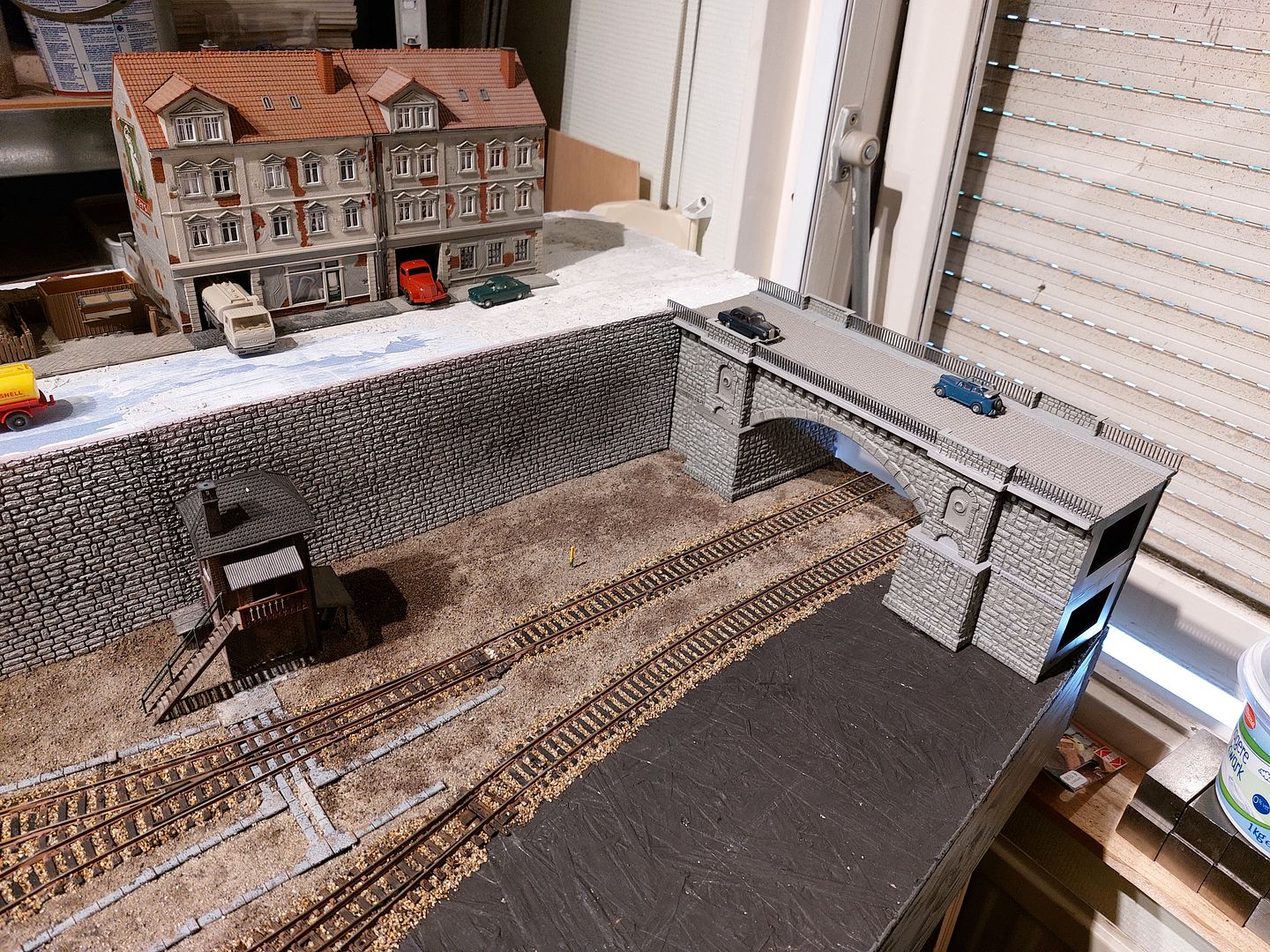

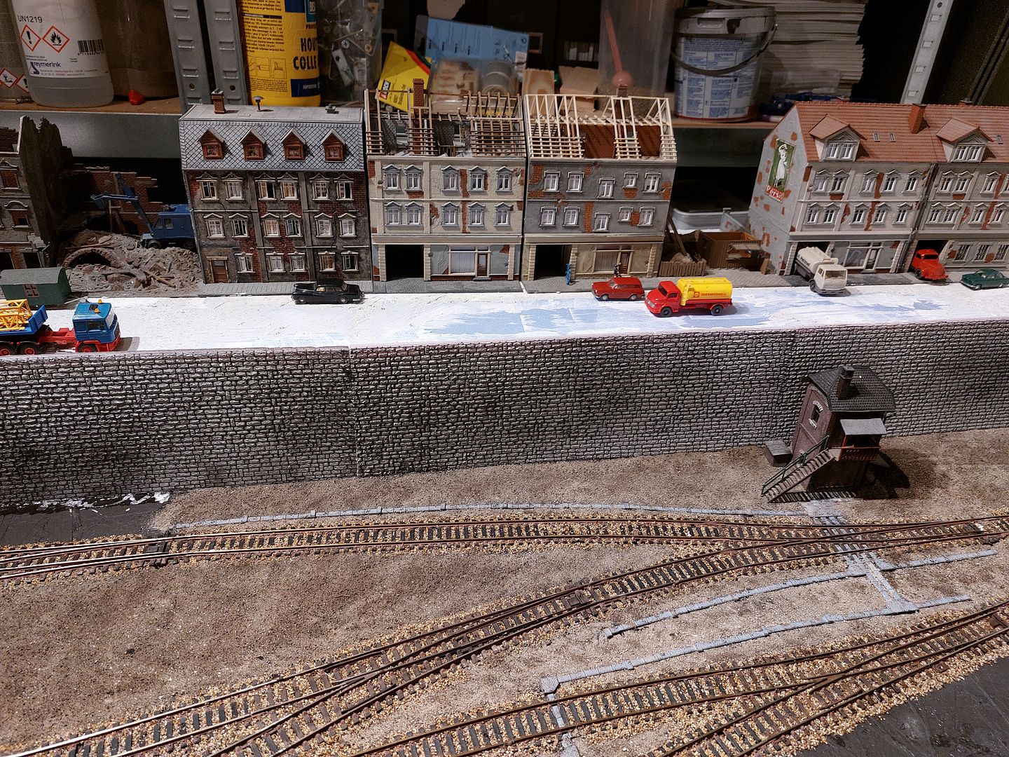

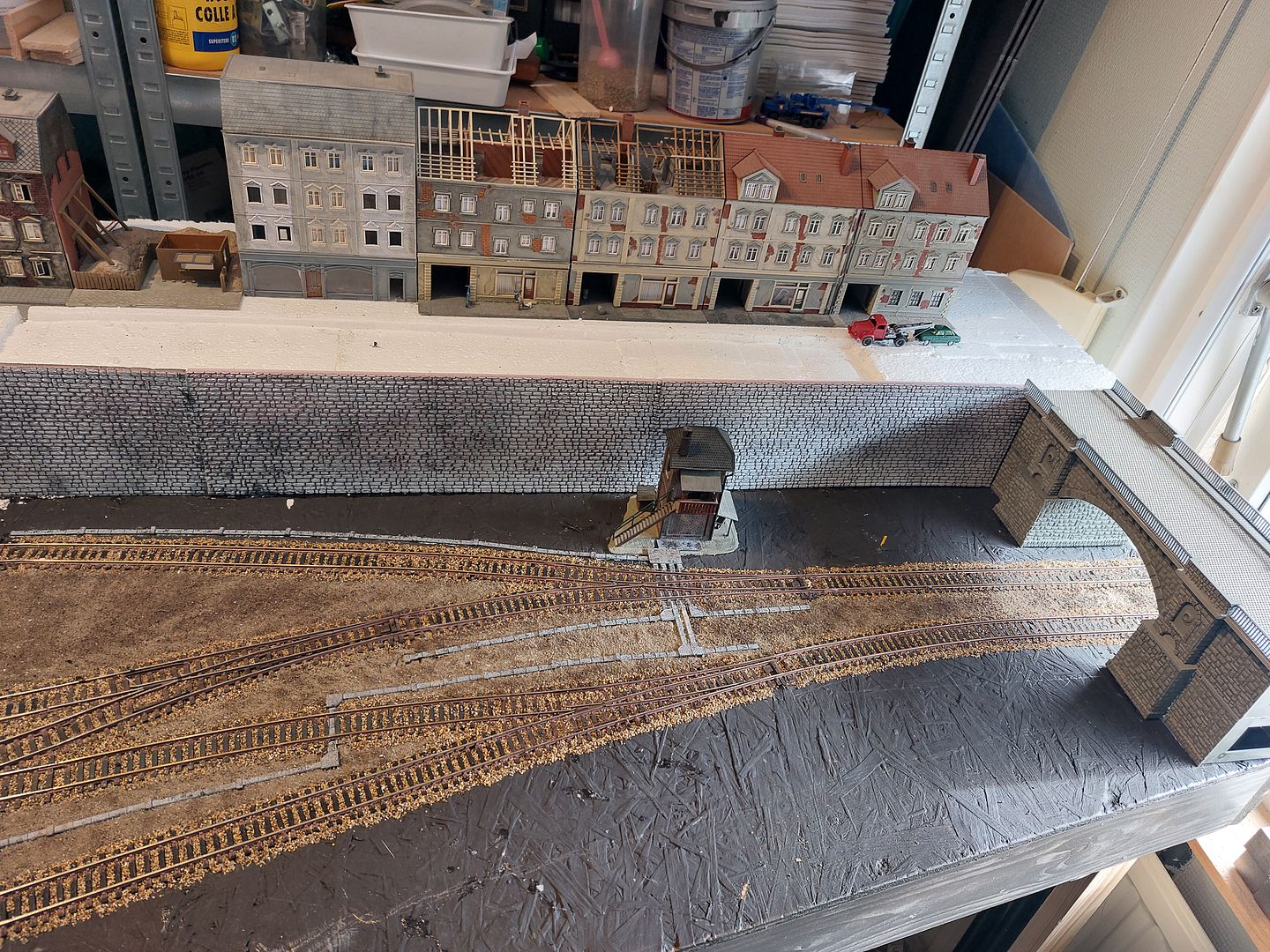

Bak 3 met als afsluiter de Eisenbahnbrücke / Straßenbrücke van Pola(621). Zo te zien moet er aan de rechterkant en stuk eraf gehaald worden, komt goed, daar hebben we een zaag voor.
Het Stellwerk van Faller(120117) staat een beetje eenzaam in de leegte.
Nogmaals bak 3.

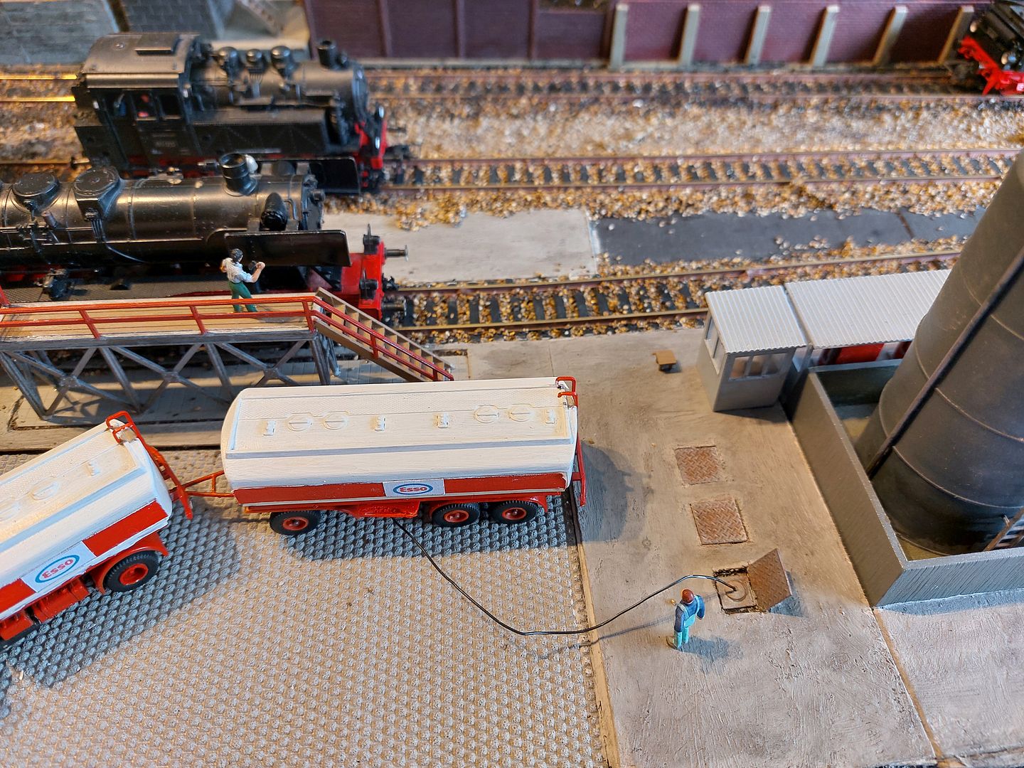

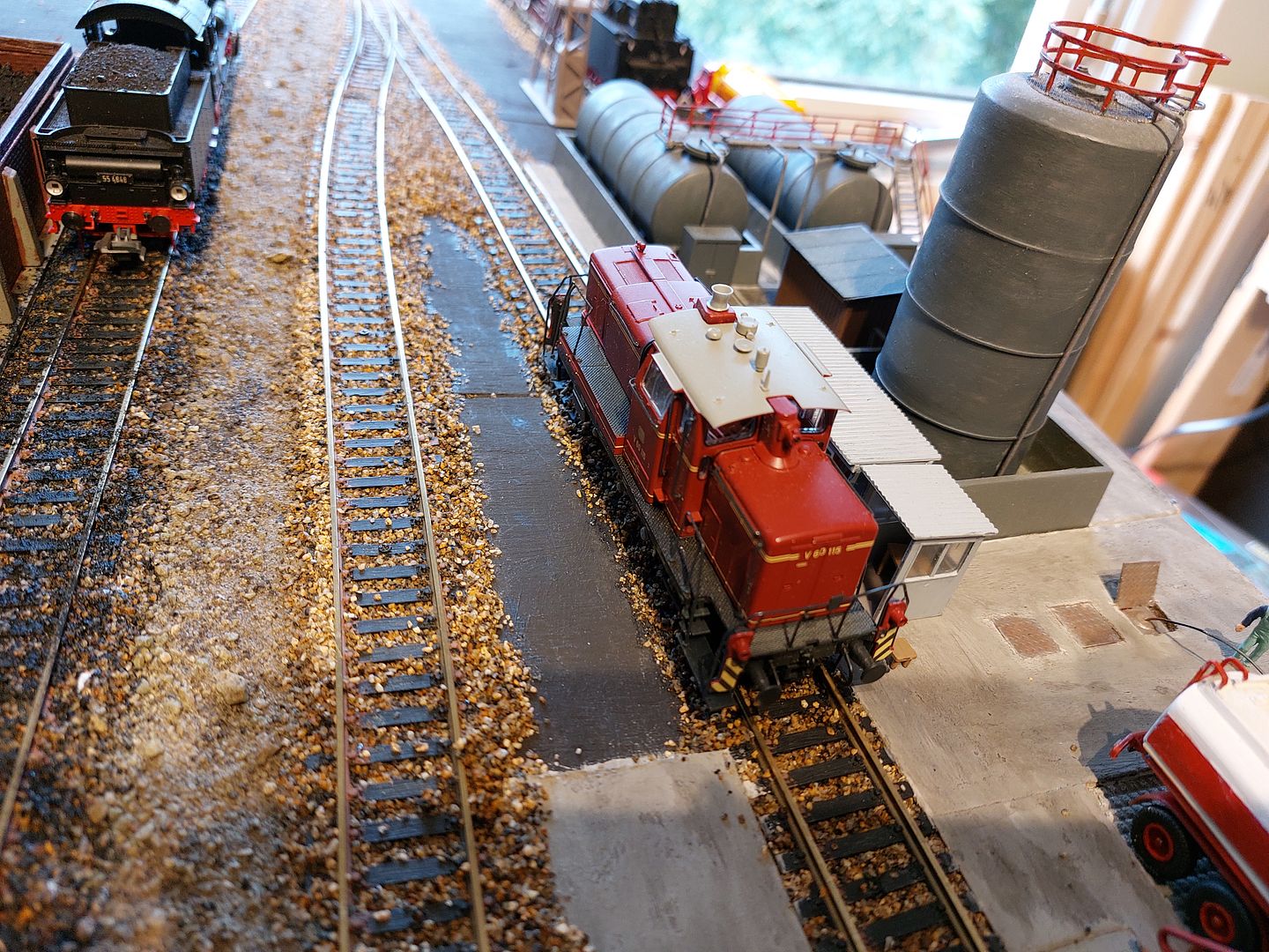

Intussen ben ik bezig met de Diesel/Öltankstelle.
Ook nu weer enkele onderdelen vervangen voor de "spatdeksel" roosters. Bruin zijn de originele onderdelen.

Gestaag gaan we verder, ook de trap voorzien van roosters en tevens onder de kasten waar de leidingen in gaan.

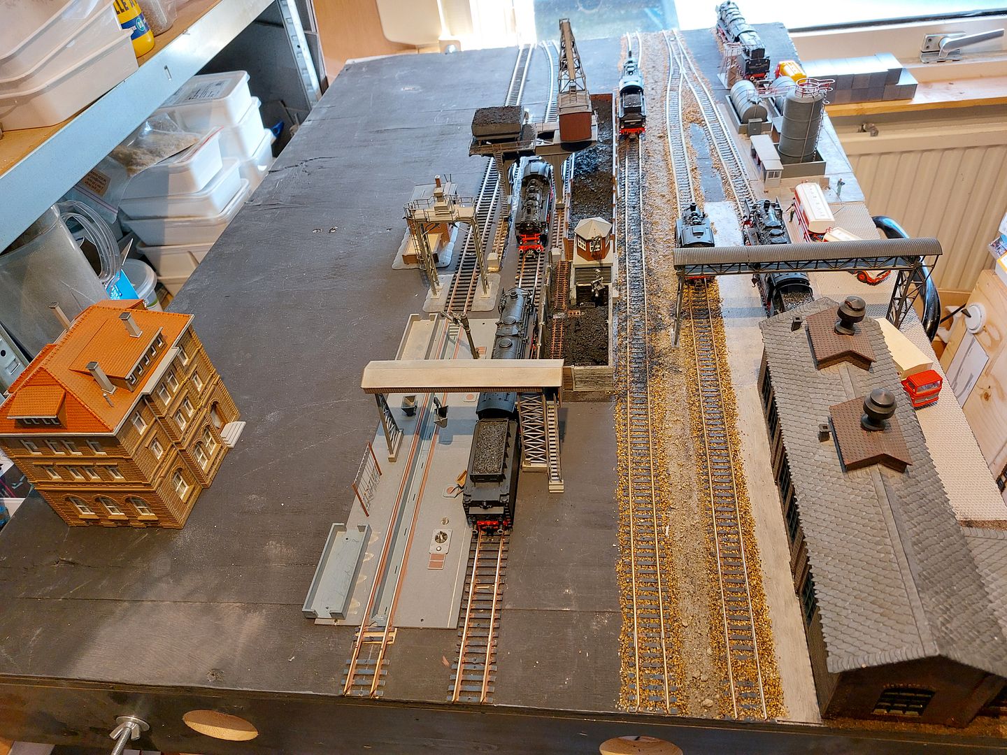

Zo, dat is een tijdje geleden dat ik iets gepost heb maar ik ga rustig verder.
Stand van zaken tot nu toe. Alle Untersuchungsgrube zijn geplaatst en de sporen van de loods zijn bedraad.

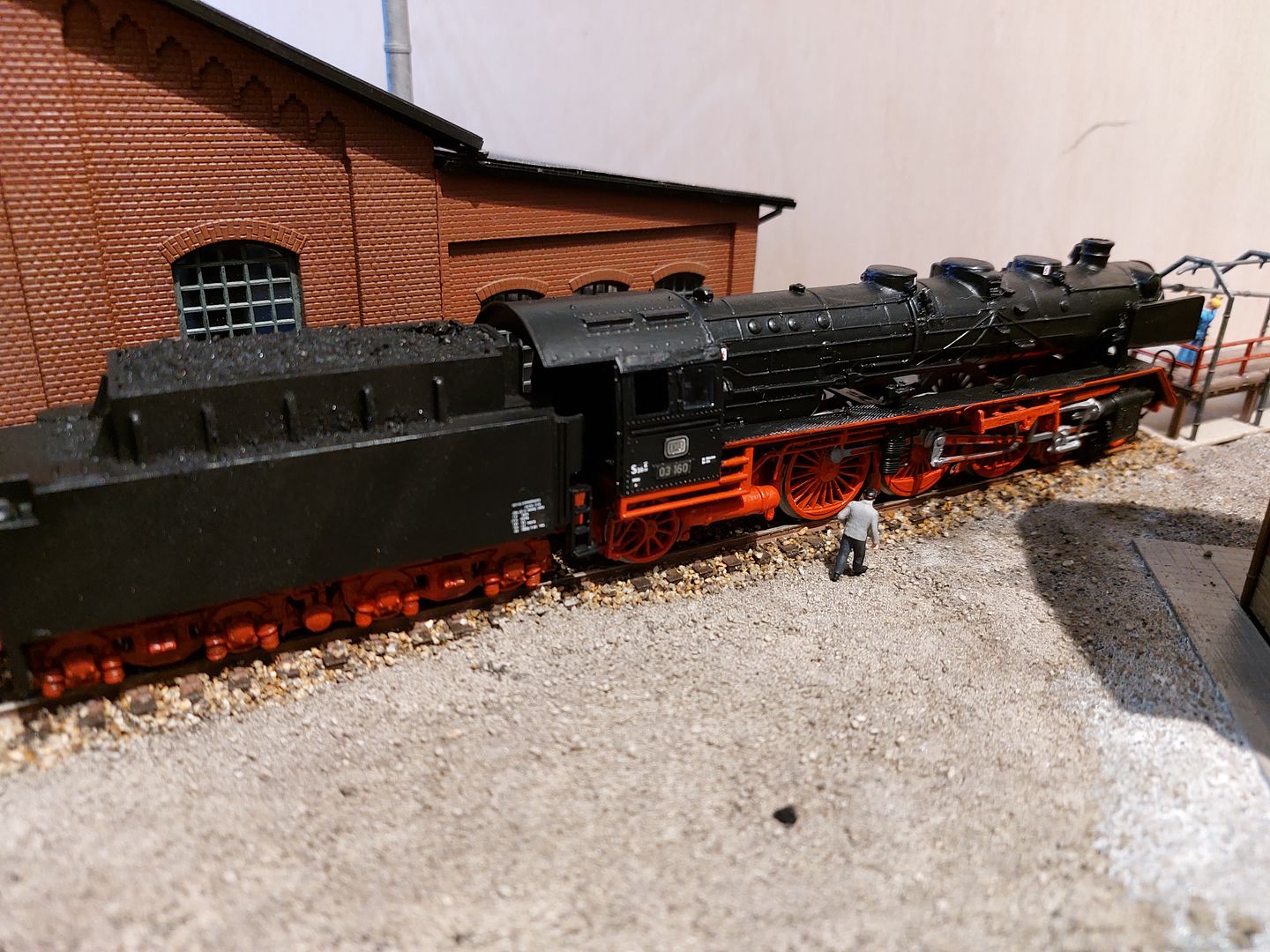

Vandaag maar eens een rijdagje ingepland, om er echt zeker van te zijn dat alles goed functioneert. En dat heeft het gedaan.
De "commandopost". Alles binnen handbereik. Alleen nog iets verzinnen voor de stroomvoorziening van de draaischijfschakelaar, wordt nu nog gevoed door een knots van een Fleischmann regelaar 6750.
Op de opstelsporen van de schuiflade staan v.l.n.r.: BR V200 029, BR V200 026, BR 86 519, BR 01 1086, BR 38 2964, BR 78 444 en BR V160 137.

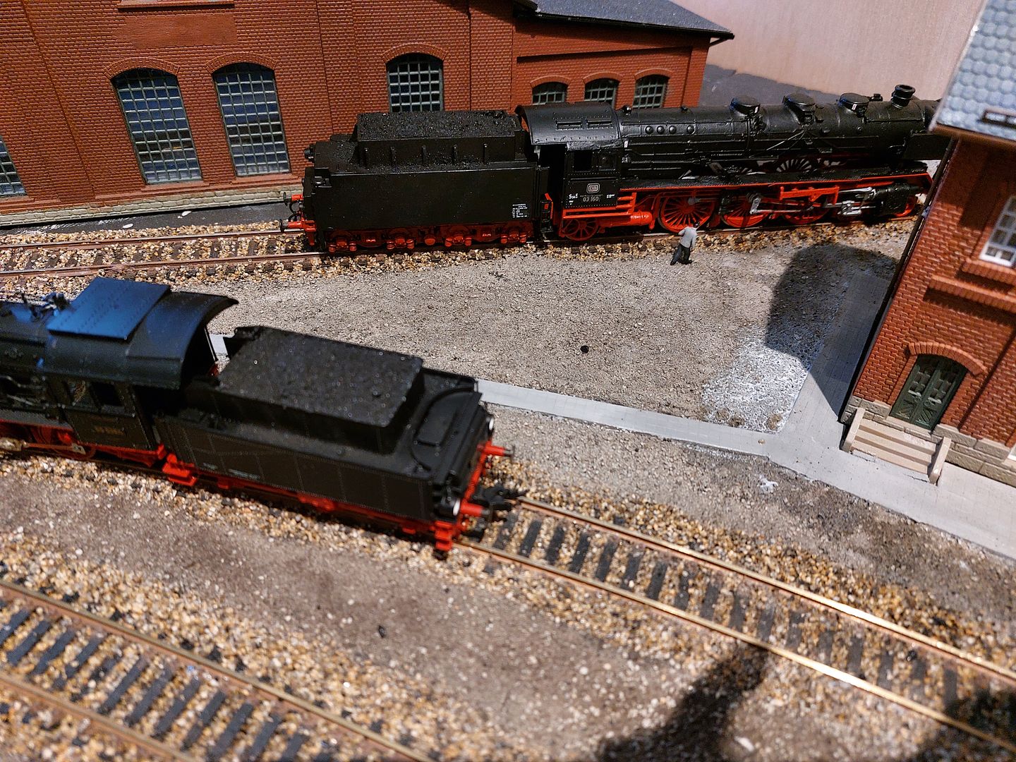

BR 78 444 en 38 2964 staan op de plek van het toekomstige kolenpark, BR 86 519 staat op het spoor langs de slakkenput. Br V160 137 staat op het spoor naar de reparatieloods.
BR V100 2023 staat op de plaats van de toekomstige lokloods, betonnen funderingen zijn inmiddels gestort net zoals de onderzoeksputten.
BR 01 1086 staat op de brug van de draaischijf en staat op het punt om gedraaid te worden richting loods sporen.

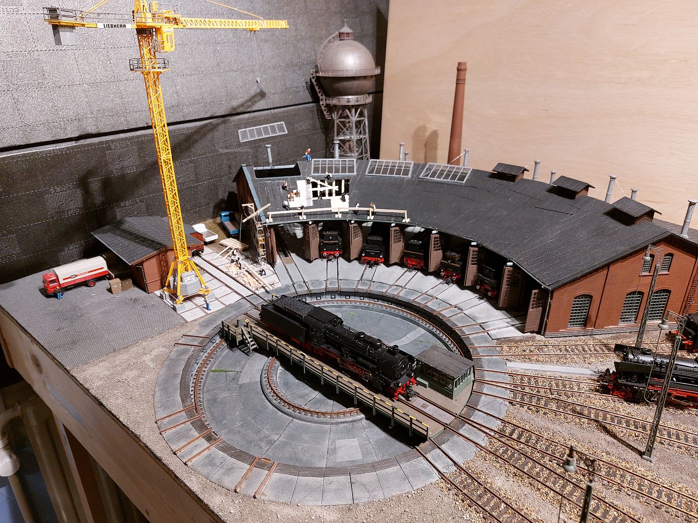

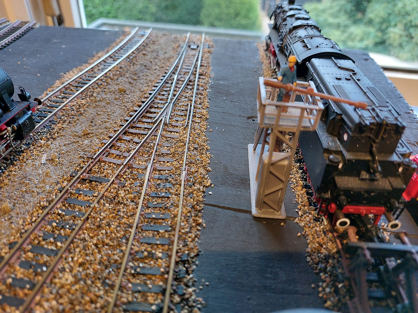

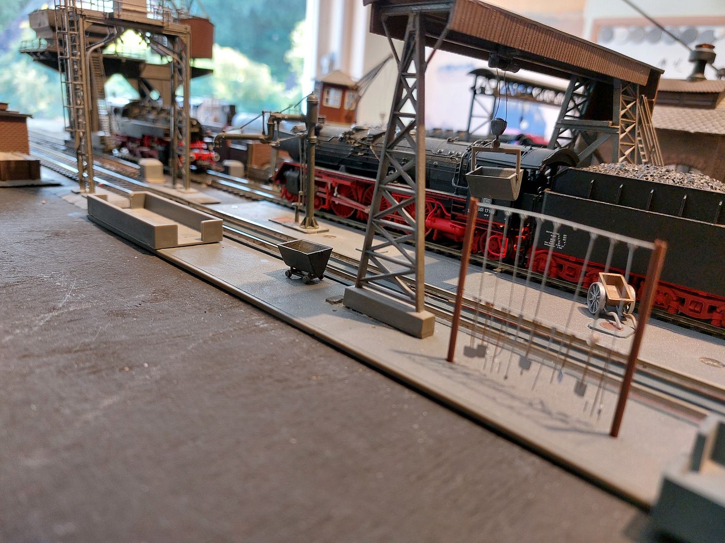

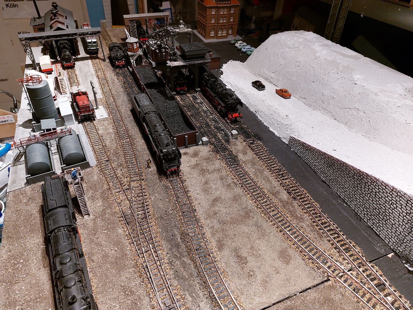

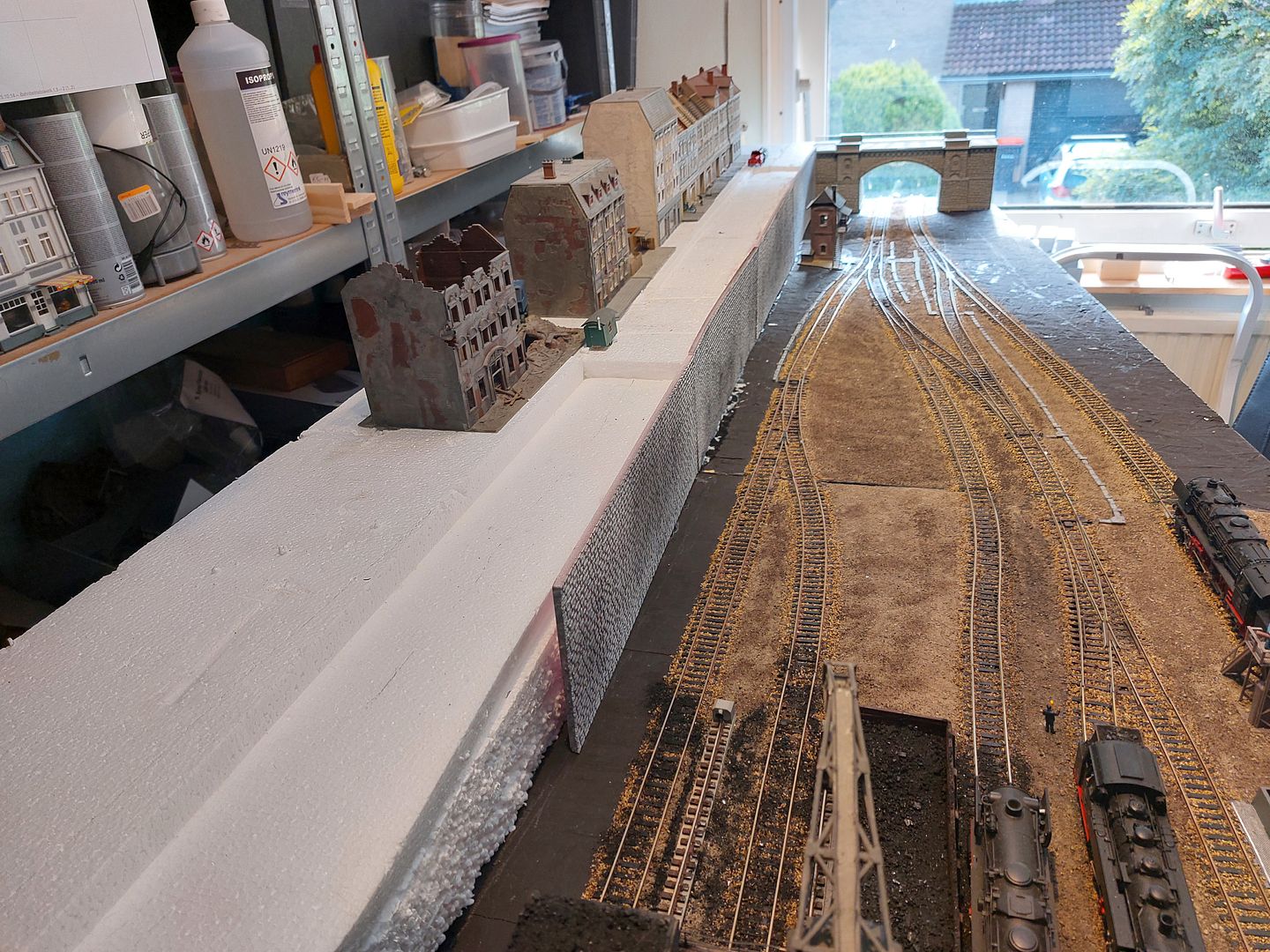

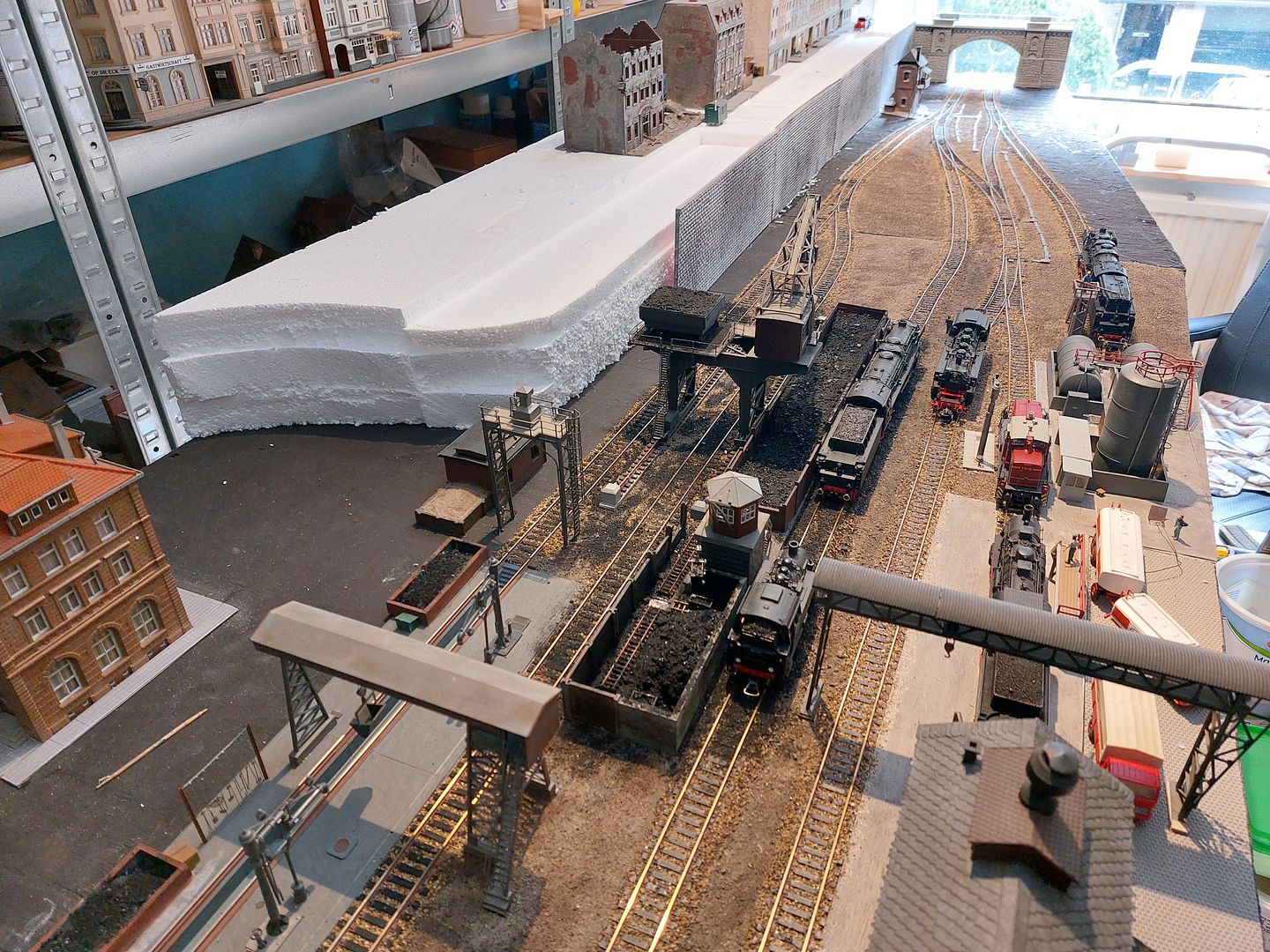

In de tussentijd heb ik niet stil gezeten en gaat het werk gestaag door. 1 van de nieuwe aanwinsten heeft zijn plekje gekregen nl. de Liebherr turmdrehkrane. De loodsen zijn bijna afgebouwd en de gebouwen staan op hun plaats.

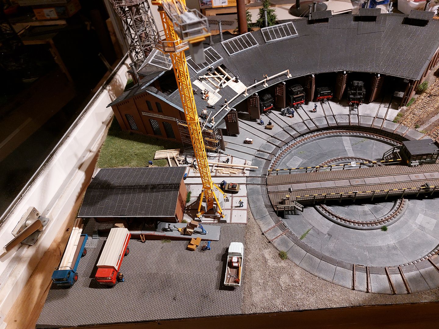

Blik op de loods. In de gaten komen balken, planken en gedeeltelijk geplaatste dakleer om zo de renovatie uit te beelden. Het leistenen dak gaat plaatsmaken voor dakleer om zo eenheid te verkrijgen.

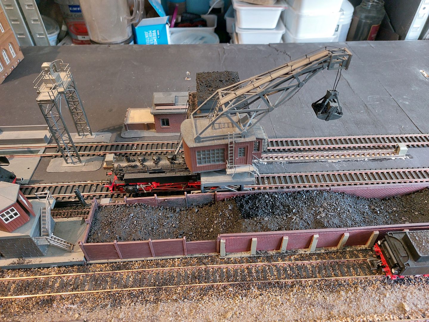

Blik op de vlampijpreinigingsinstallatie waar de BR 38 klaar staat om gereinigd te worden. Ook staat het gebouw van de lokleitung op zijn plek.
Blik op het ketelhuis. Het spoortje voor de aanvoer van de kolen heeft zijn plek gekregen. Op het aanvoerspoortje staat een beladen Om met verse steenkolen. De Fuchskran die nodig is om de wagon te lossen staat op het lijstje van de aan te schaffen spullen.

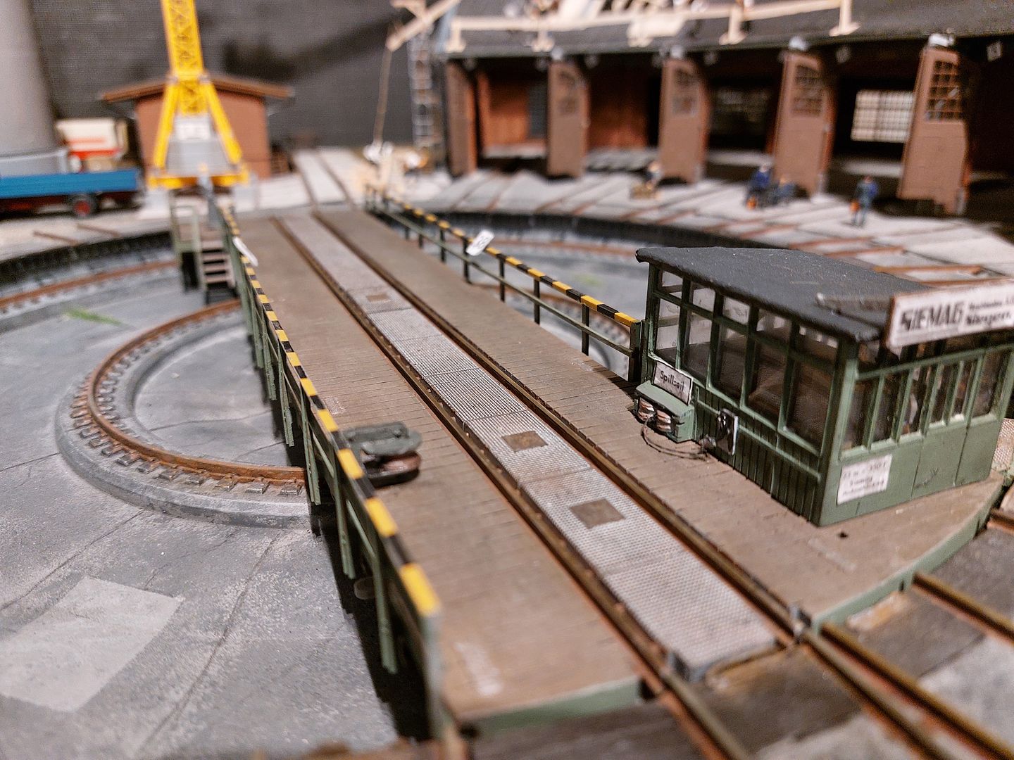

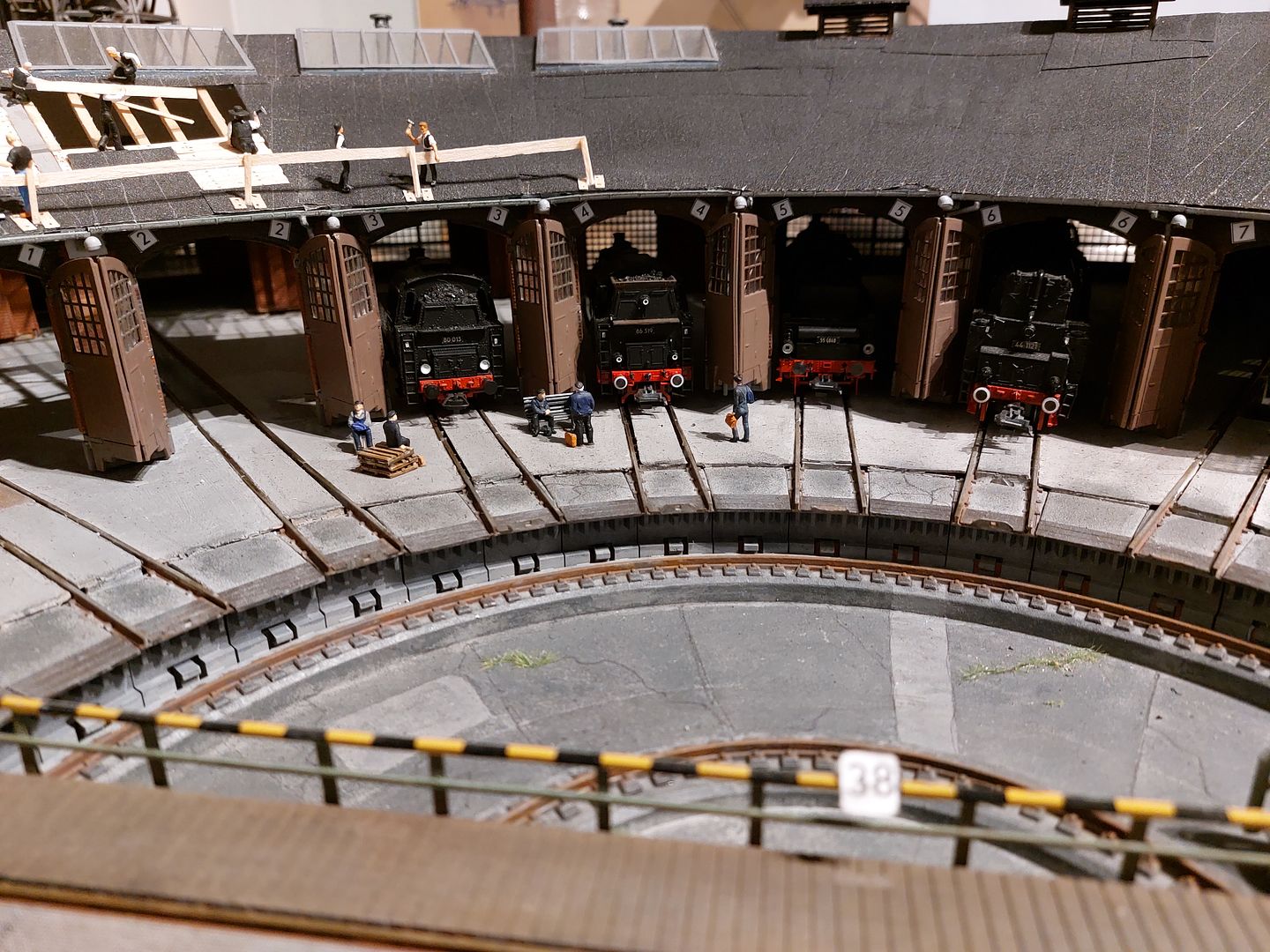

Het nieuwe jaar is allang weer begonnen en zo ook de verdere bouw.

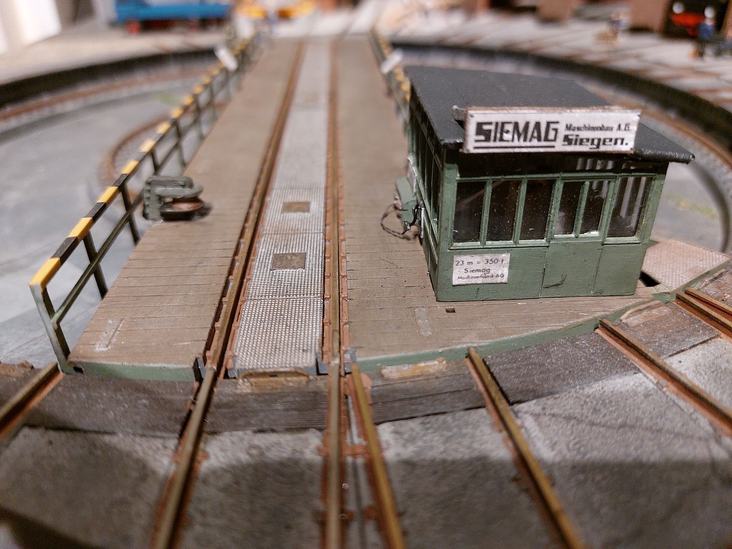

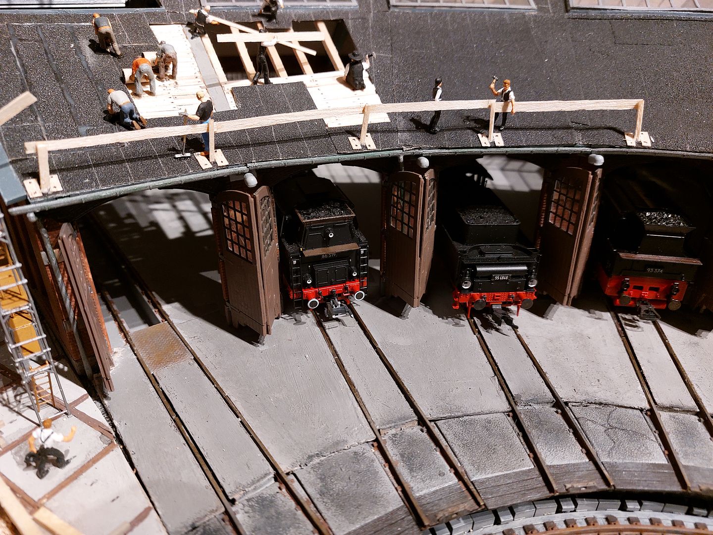

De brug van de draaischijf heeft ook een kleurtje gekregen.
Het bordje met nr. 38 aan weerszijden van de reling verwijst naar onderstaande YouTube video en het hoe en waarom.

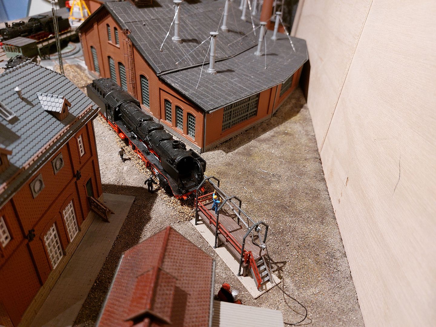

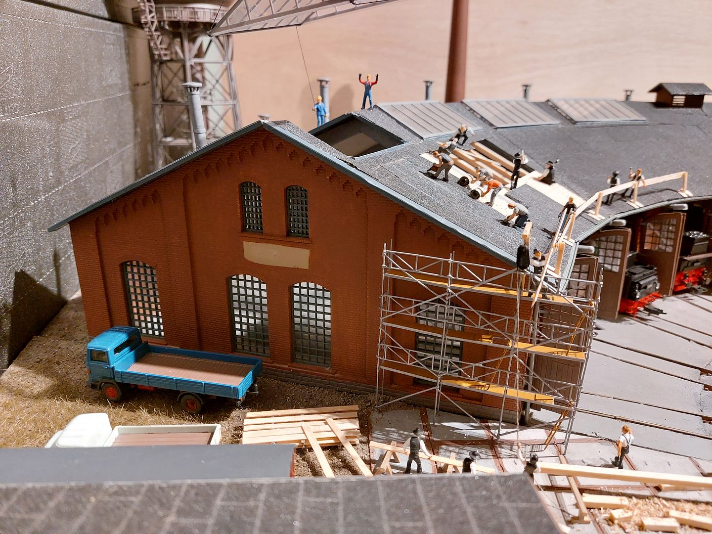

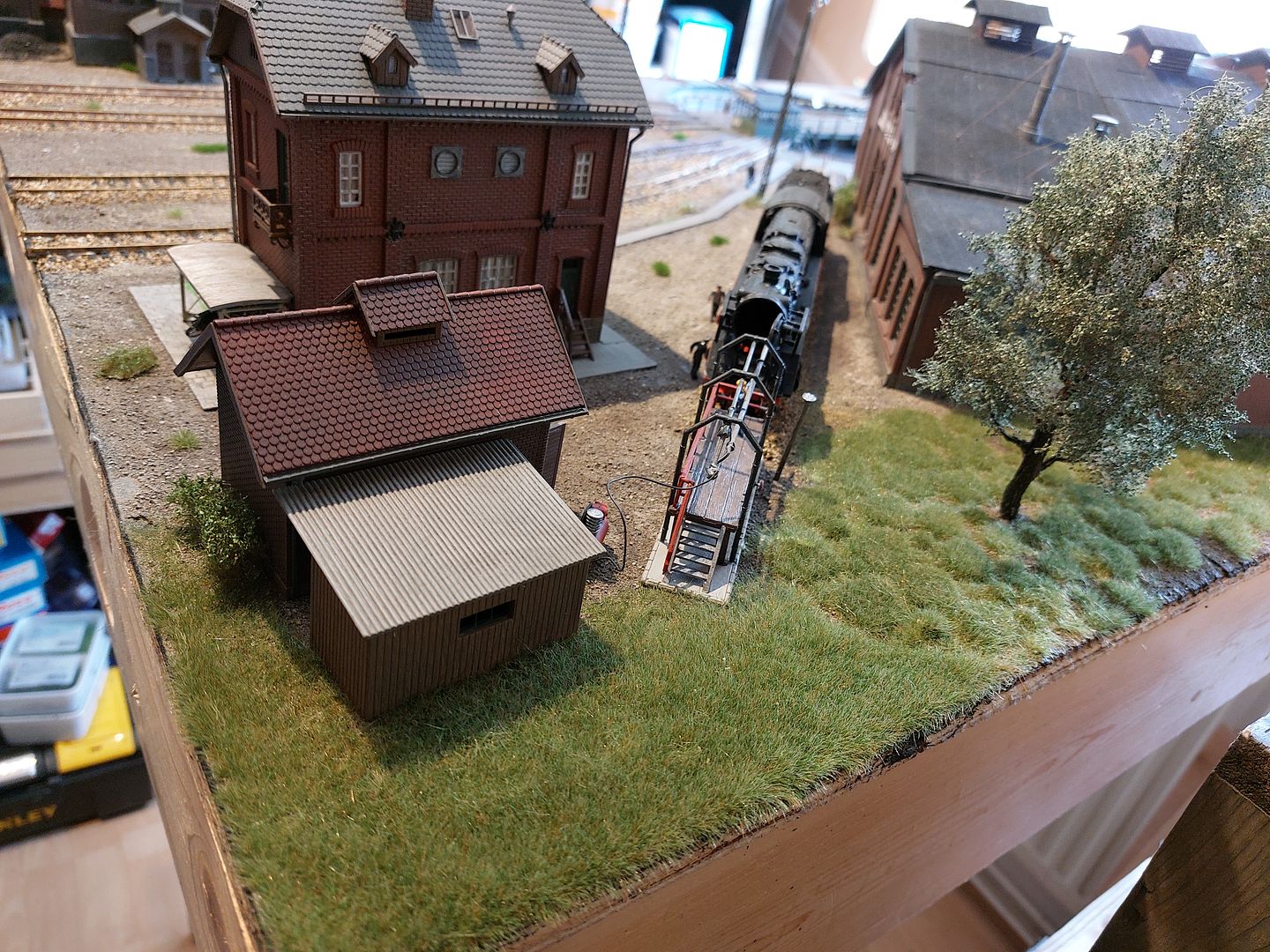

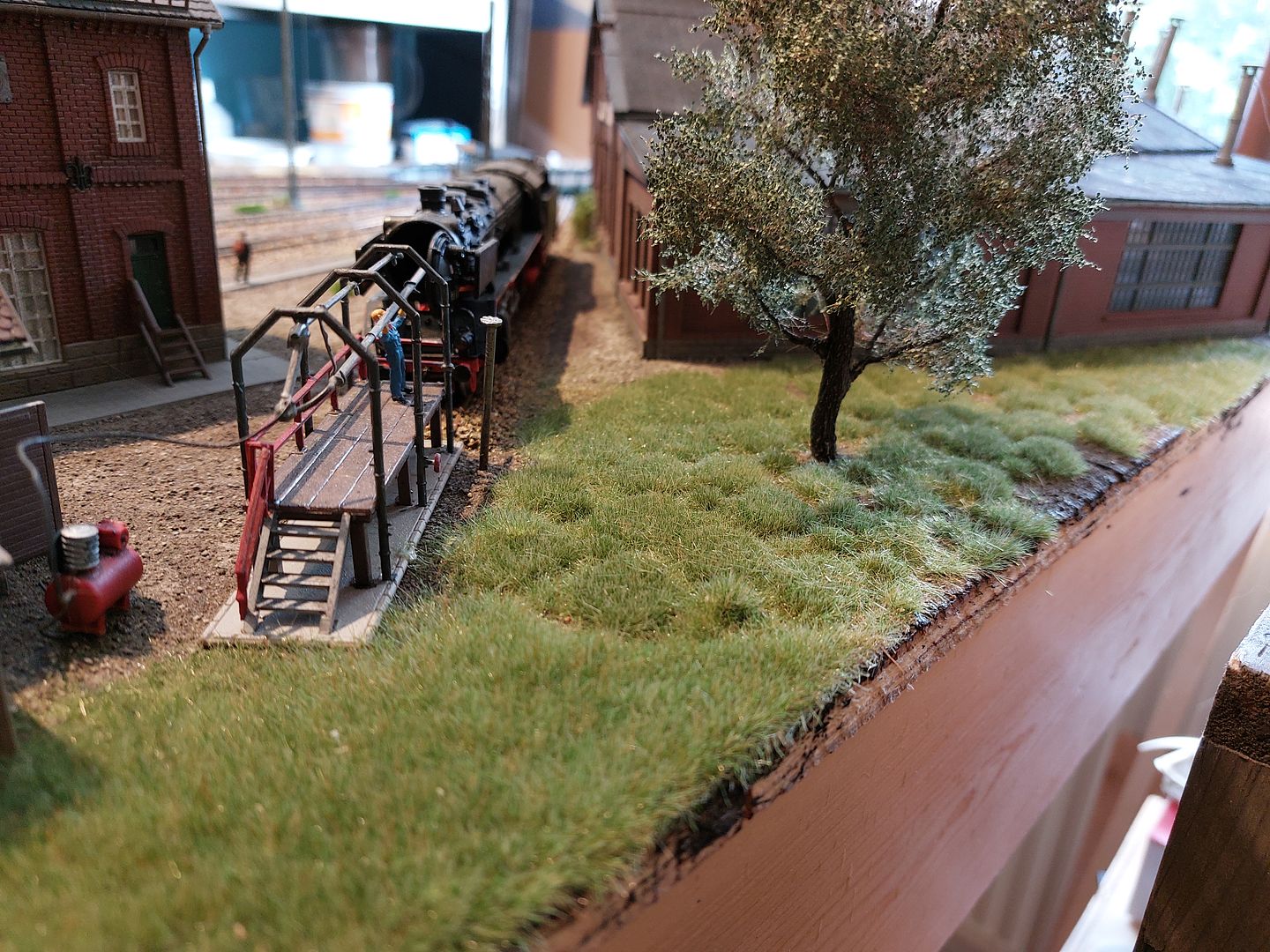

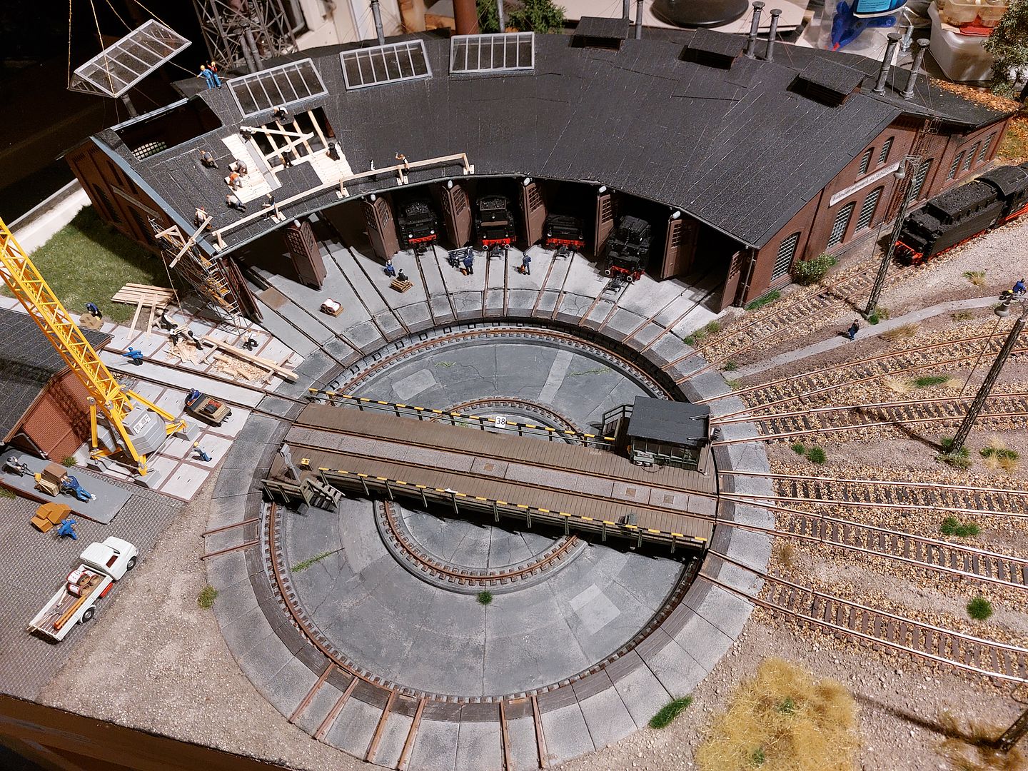

De Geräteschuppen staat op zijn definitieve plek en ben aan het experimenteren met zelfgemaakte Stelconplaten uit karton. De eerste herstelwerkzaamheden aan het dak zijn begonnen.

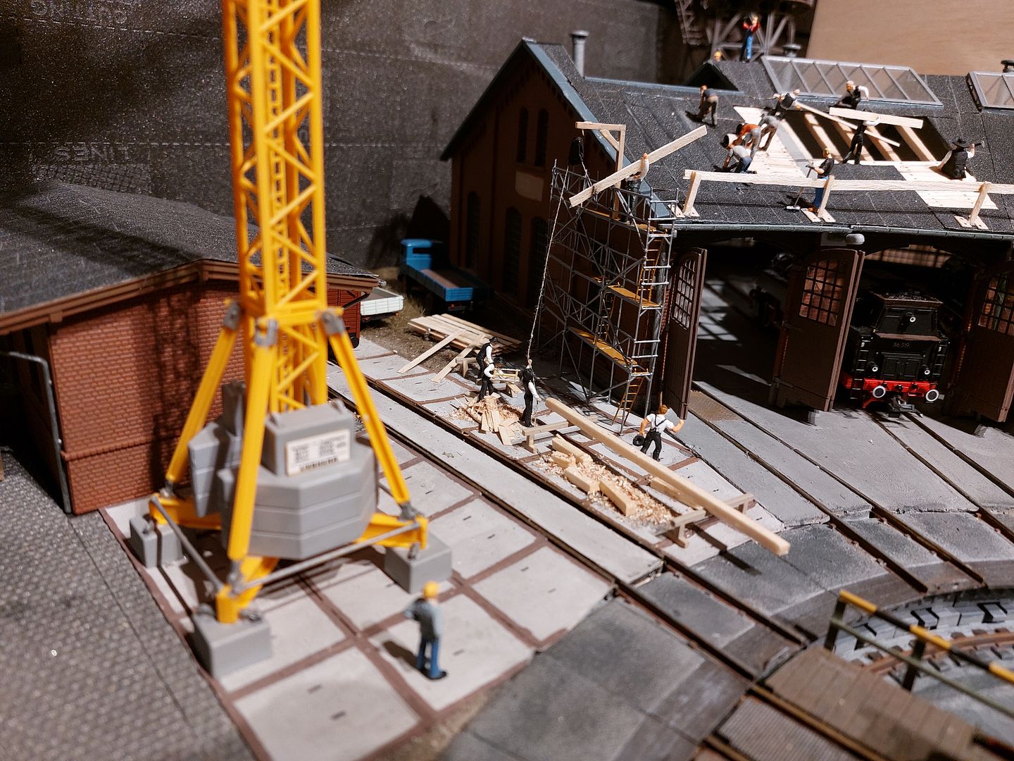

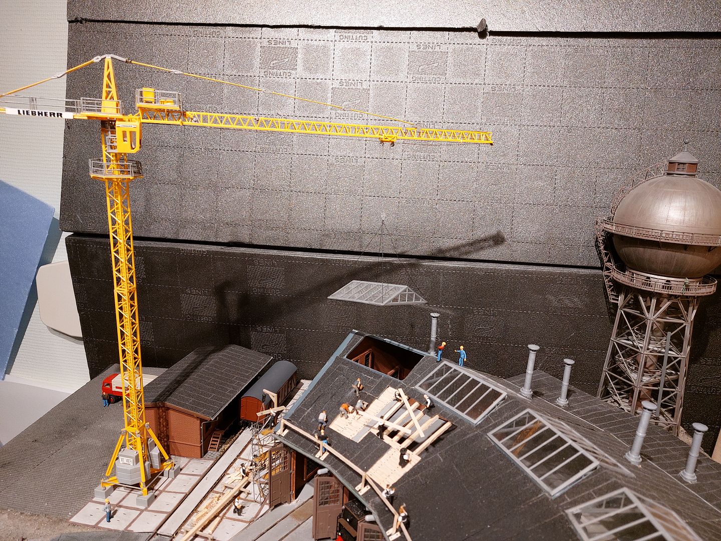

De kraan is bezig om het nieuwe daklicht in te hijsen. Op de achtergrond zijn de timmerlieden en dakdekkers bezig.
Close-up van de dakdekkers.
Eerste ballast en grond zijn gestrooid en gelijmd. Het is nog zeiknat en morgen even een nieuwe foto plaatsen van het droge strooisel.

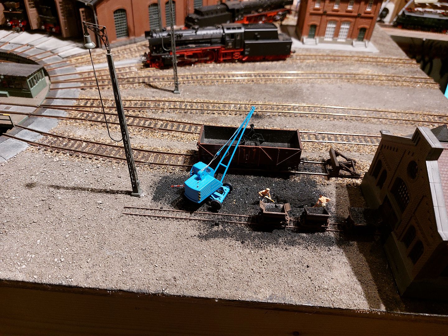

Ook ben ik met deze scene begonnen, de heren zijn druk bezig om de kiplorries te vullen met steenkool voor het stookhuis. Nu nog opzoek naar een Fuchskraan die deze heren van een verse hoop steenkool kan voorzien.

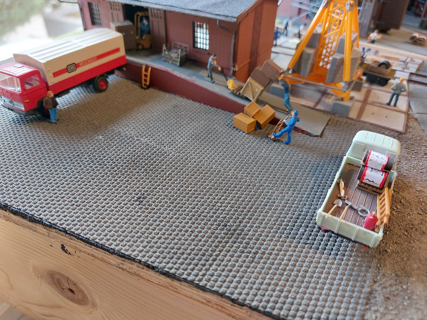

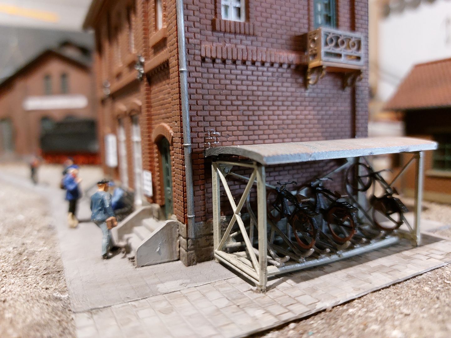

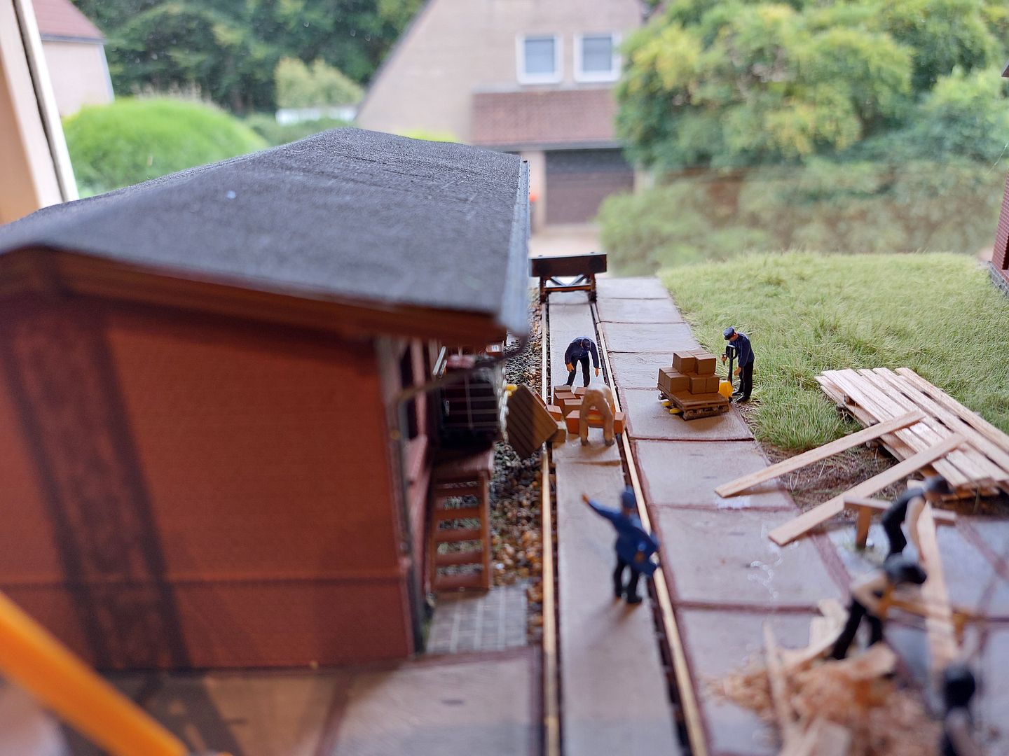

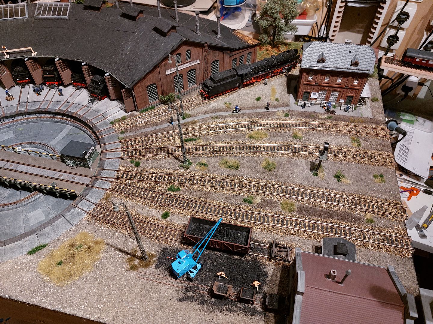

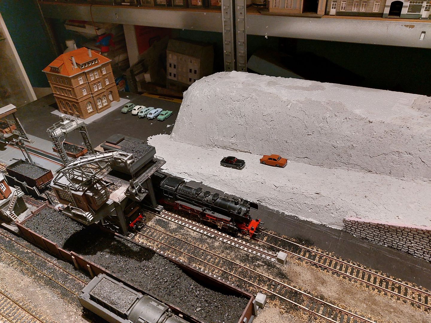

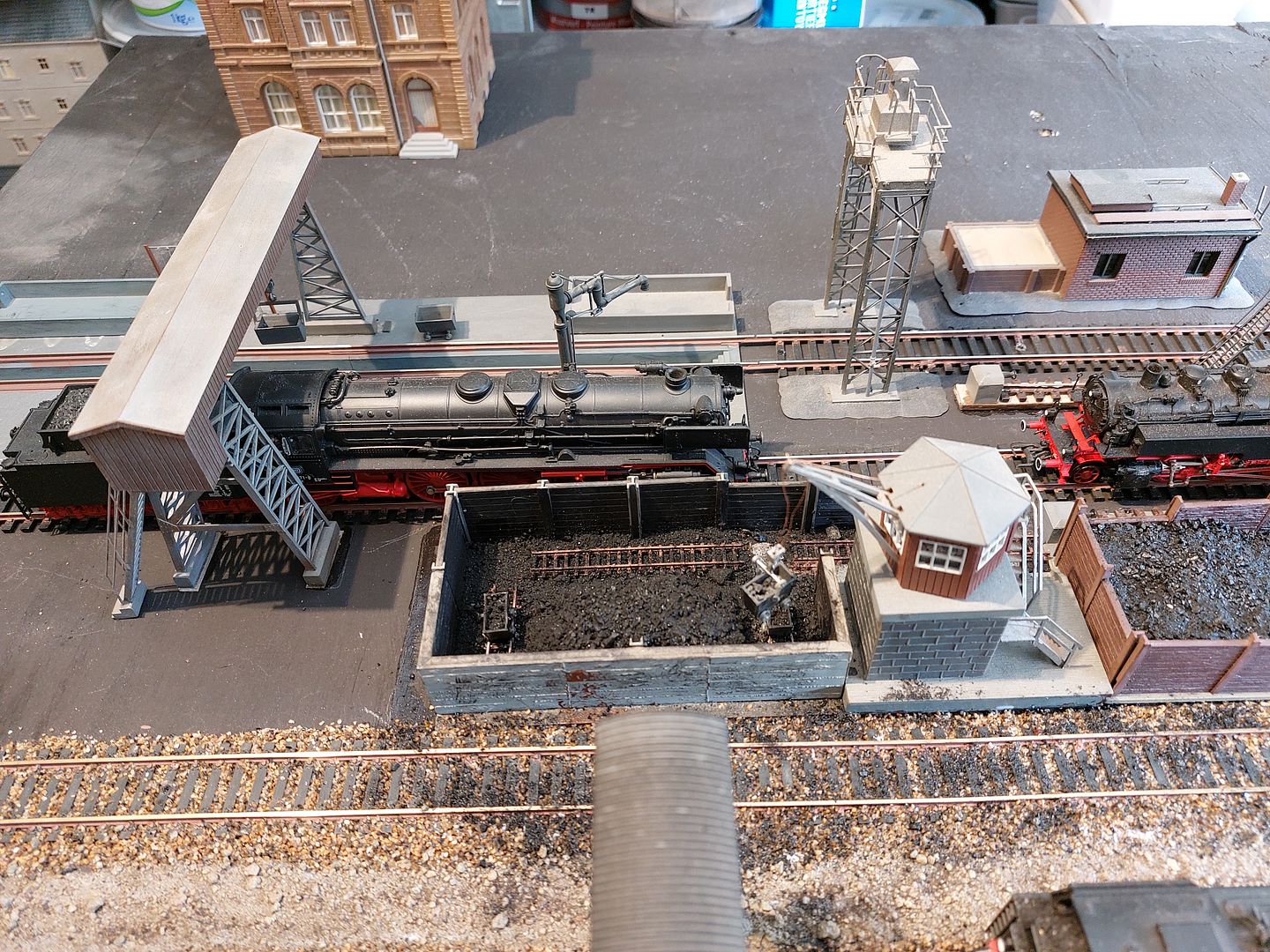

Euhh, morgen werd dus vandaag(23-1) met gelijk maar een verdere update en het beloofde plaatje:

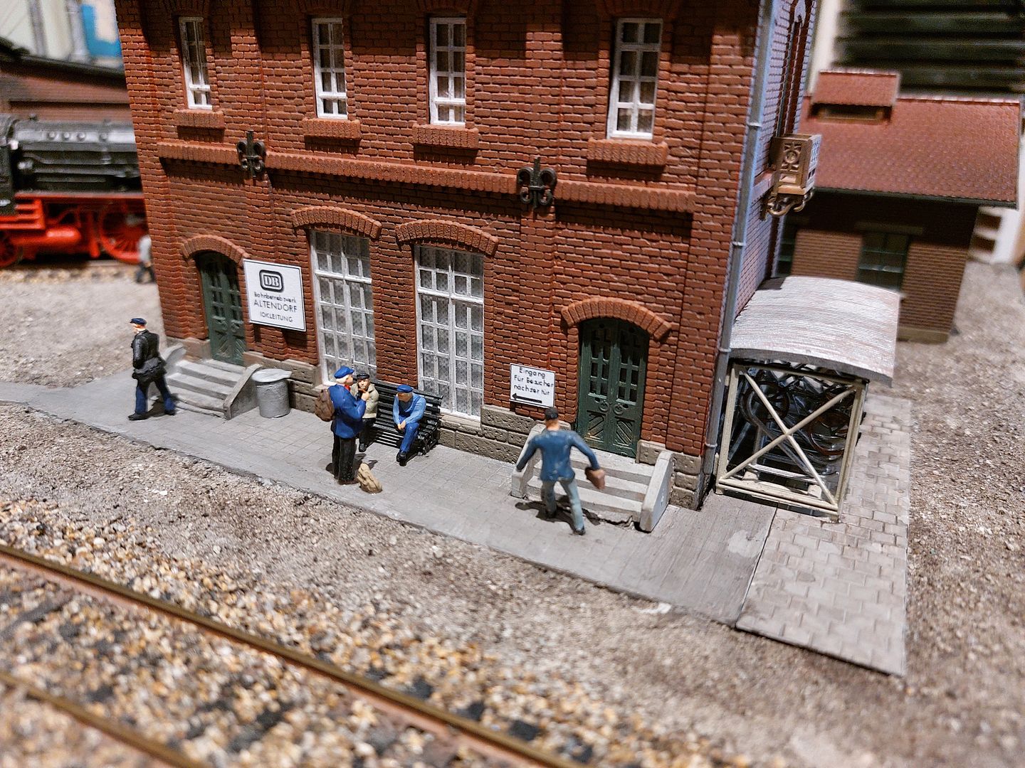

Tevens het tegelpad rondom de Lokleitung en de tegelpad richting loods aangelegd. Tussen tegelpad en het spoor komt nog een hek o.i.d.
De heren hebben bij het kolenscheppen hulp gekregen van de kraan, dit is een Auhagen T 170(art. nr. 41 674) geworden.

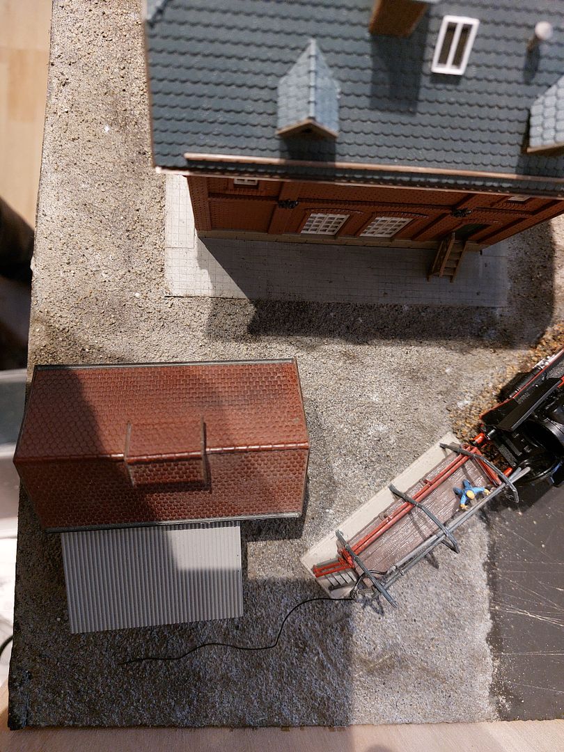

Ook is het gebied rondom de Geräteschuppen verder "aangekleed" met Kopfsteinpflaster van Busch en Stelconplaten(zelf gemaakt uit karton)

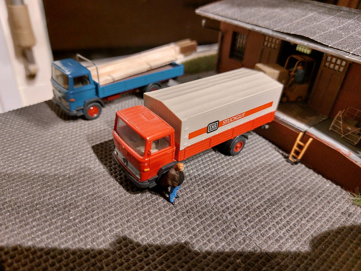

De voertuigen zijn ook nieuw. Links de MB 1317(Wiking) die het hout levert, midden de MB LAK 2624(Kibri) voor de nodige takelwerkzaamheden en rechts de Opel Blitz Kurzhauber B van het dakdekkersbedrijf.

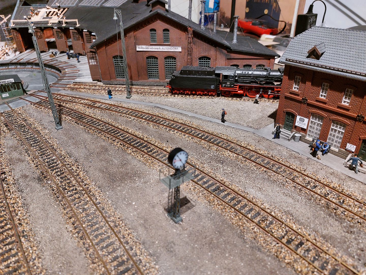

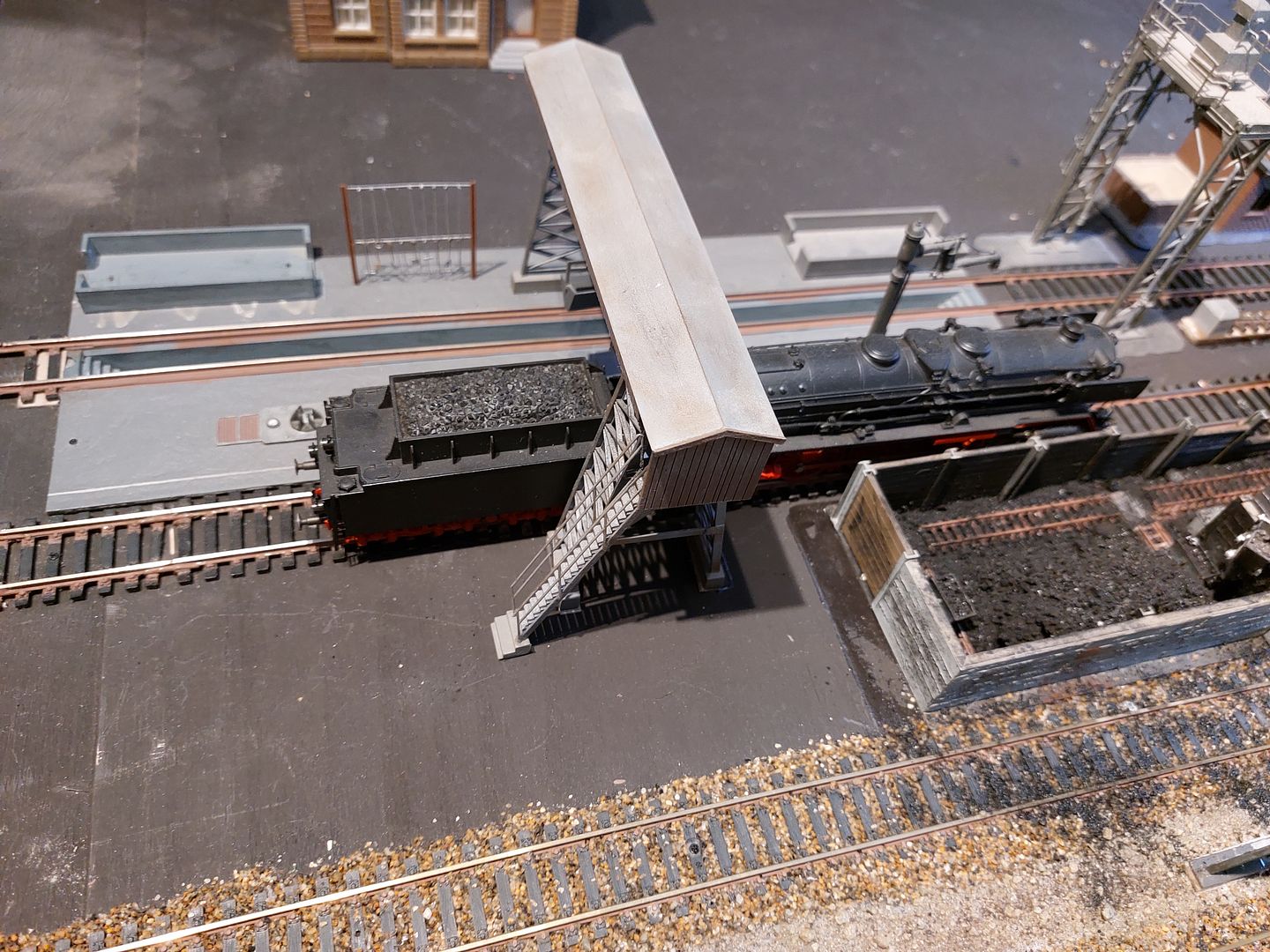

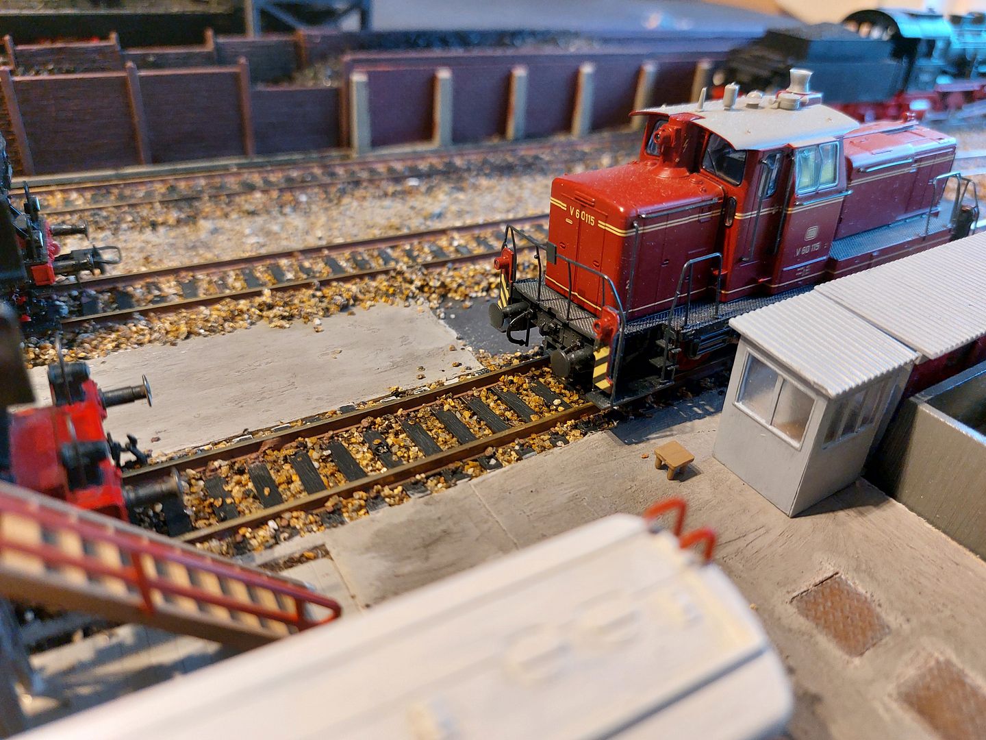

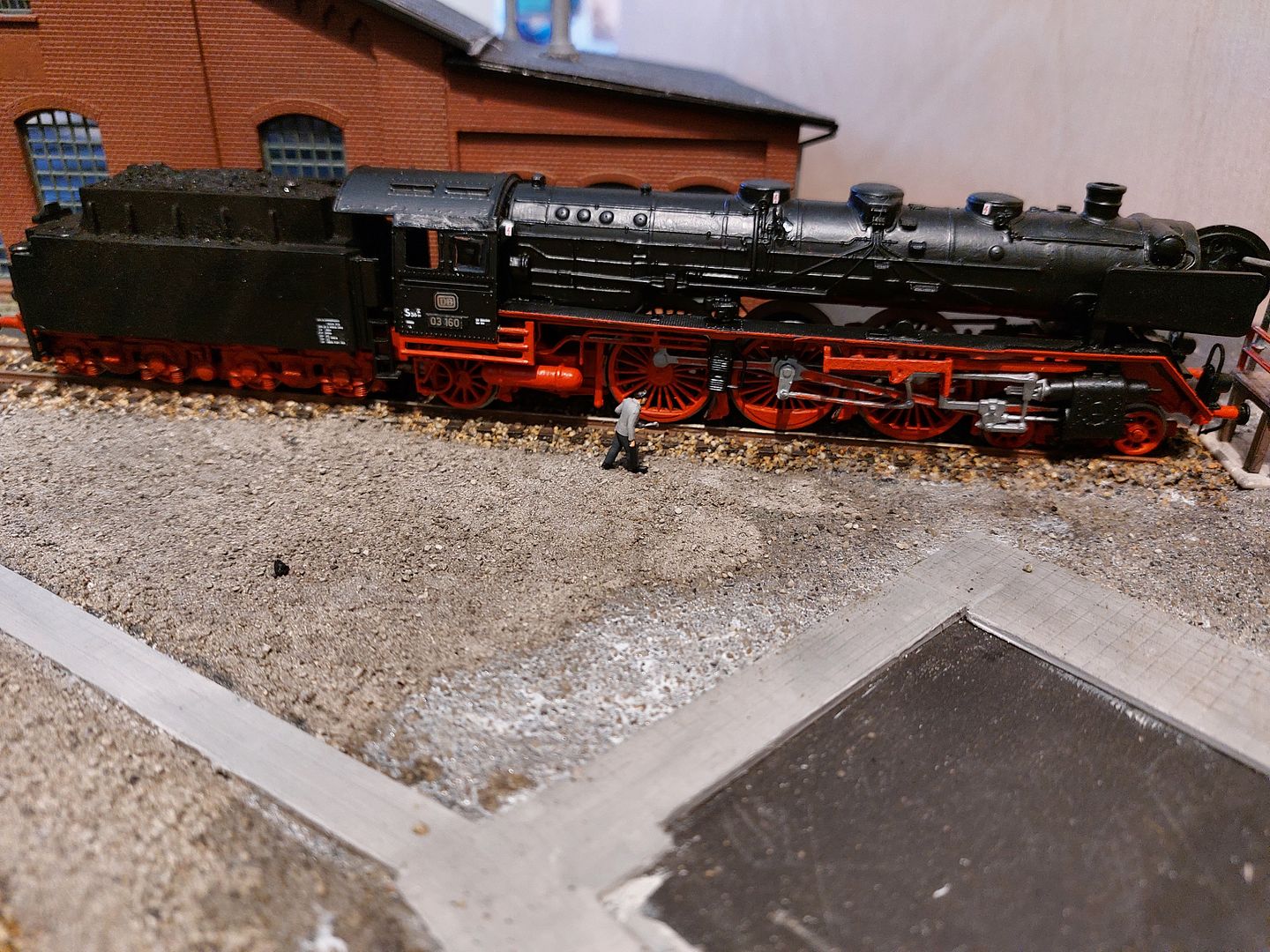

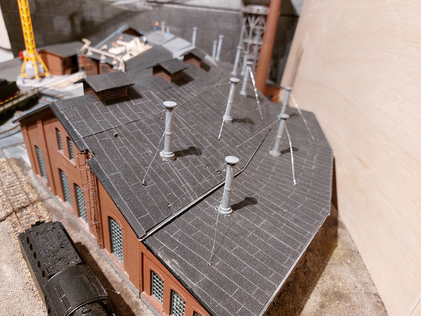

De betonplaten bij de lokloods hebben een wash gekregen en de tweede foto geeft een kijk in de loods met o.a. de onderhoudsputten.
Vogelvlucht over het dak van de loods. Alle schoorstenen hebben nu de juiste kleur gekregen. Volgende werkzaamheden zijn de banen van het dakleer inkrassen en verweren en de tuidraden aan de schoorstenen maken en roestig maken.

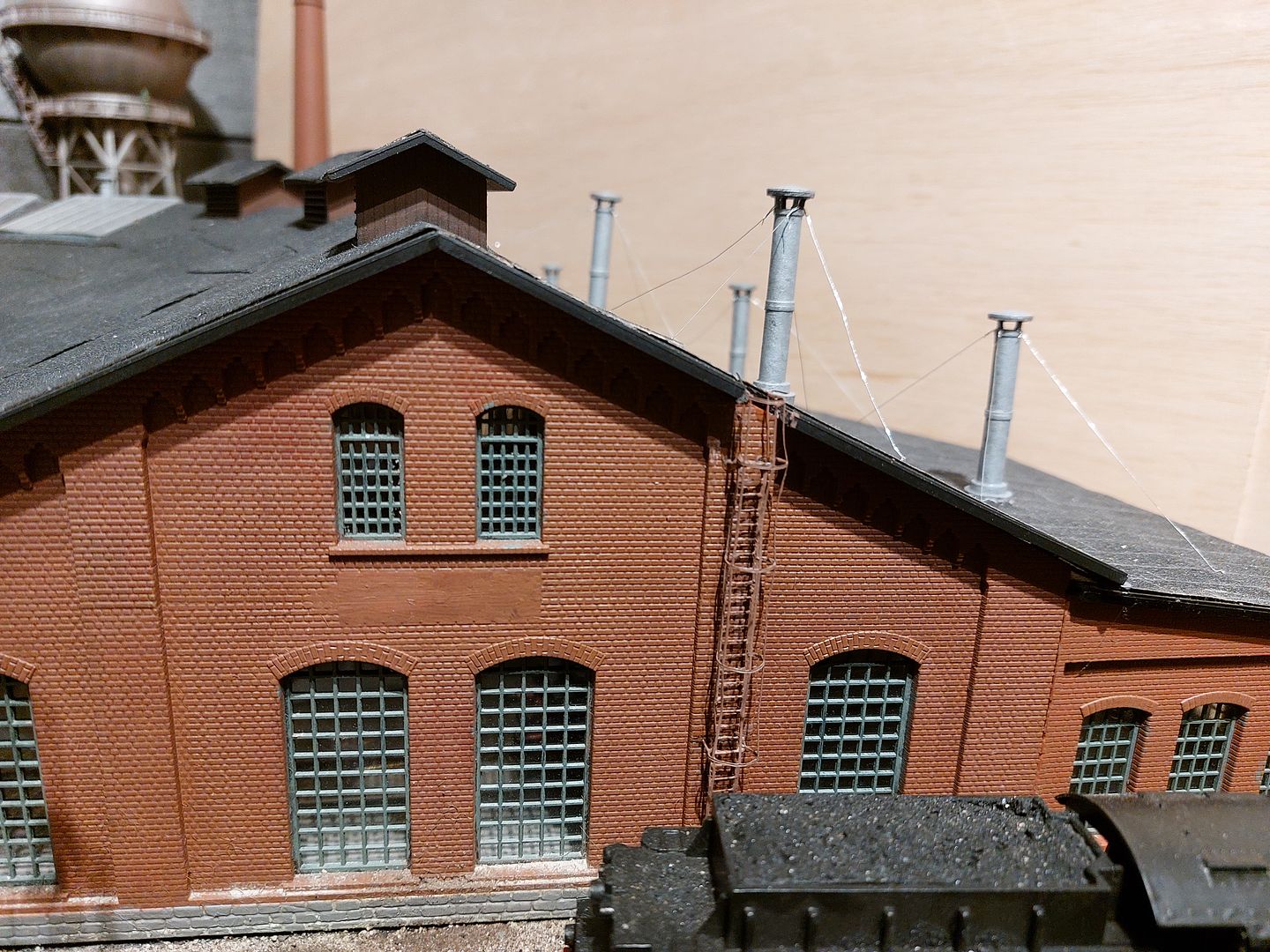

Citaat van: DB69 op dinsdag 23 januari 2024, 11:00:08de tuidraden aan de schoorstenen maken en roestig maken.
Die tuidraden zijn prima maar net een nieuw dak en dan al roestig, dat gaat wel erg vlug daaro.
En een kolenwagen op een spoortje dat alleen vanaf de draaischijf te bereiken is zie je niet vaak. Ga je nu iedere kolenwagen draaien of wat?
Re: Bahnbetriebswerk "Altendorf".
Henk,
Dak wordt niet roestig, alleen de schoorstenen krijgen een roestige wash. Het dak bij de daklichten krijgt een renovatie, de rest niet en wordt verouderd. Hier en daar zijn er vroegere reparaties te zien wat blijkt uit de kleine en grote stukken "dakleer" die er bovenop liggen. Hieronder een paar foto's hoe ik het bedacht had m.b.t. de kolenwagen.

De BR 03 van Revell en BR 55 van Fleischmann heb ik voorzien van echte kolen.
Rohrblastgerüst op zijn plek gezet en voorzien van een arbeider.
Tevens de omgeving ingestrooid met een grondmengsel(gemalen kattebakvulling/zand(uit eigen tuin) en tegelvoegmiddel). Moet alleen nog even de compressor plaatsen bij het compressorhuis.
De lokführer is in de weer met de oliekan.

Update zien van de afgelopen weken van de  werkzaamheden aan de module.
Overzichtsplaatje van de omgeving met centraal de draaischijf en daarachter de loods. De kraan heeft zijn definitieve plaats op de module gekregen.
De timmerlieden zijn druk aan het werk met het zagen op maat van de planken, het naar boven takelen van de planken en het op de plaats monteren van de planken. De dakdekkers zijn alvast begonnen met het plaatsen van de dakleer. Ze moeten niet te snel gaan want anders zitten ze de timmerlieden in de weg.
Mooi overzichtje van de steiger met hijsinrichting. Op de achtergrond zijn ze bezig om het daklicht in te hijsen.
Nogmaals een kijk op het in hijsen van het daklicht.
Een blik op het beladen met steenkool van de kiepkarren die naar het ketelhuis gaan. De bakwagen is zo goed als leeg dus zal er weldra een volle aangeleverd moeten worden. Op de achtergrond wacht een 23er om naar de draaischijf en loods te gaan zodra deze vrij is. Nog verder naar achteren staat een 03 voor de vlampijpreiniger.
Dat is hier mooi te zien. Het personeel van de 03 is bezig met het nalopen en smeren van het drijfwerk.
De afgelopen tijd ben ik bezig geweest met het maken van de tuidraden die aan de schoorstenen behoren te zitten. Best wel een ##@$%^&&*%$ tijdrovend klusje maar het einde is inzicht, nog 5 te gaan van de 12. Als alles eraan zit dan kan de kwast erover voor de nodige versmering en vervuiling.
Ook de kooiladder heeft een plekje gekregen aan de gevel. Deze is hier te verkrijgen: https://www.krueger-modellbau.de/kmb/index.php?p=details.ho99180-03

De aflossing maakt nog even een praatje met de collega's voordat zij zich naar de loods begeven.
Fietsenstalling met fietsen. deze zijn te verkrijgen bij MO.Visser
De "Bahnhofsuhr" heeft een plekje gekregen en wel t.o. de Lokleitung.
Ook bij de loods is de aflossing gearriveerd en maakt nog even een praatje. De nummering is ook aangebracht.

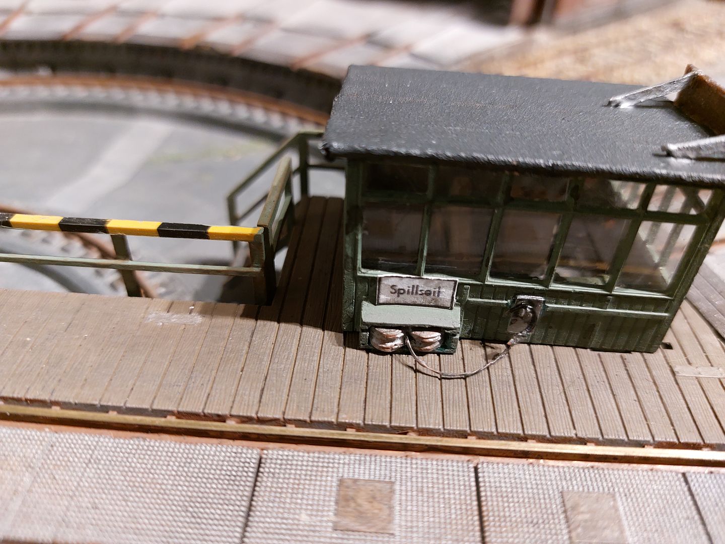

Op het huisje op de draaischijf is het bord van de fabrikant geplaatst en het bord voor lengte en tonnage van de schijf. De katrol staat ook op de schijf.
De kabel voor het op de draaischijf trekken van "koude" locs is nu zichtbaar gemaakt samen met het bord.

Het depot in vogelvlucht.

De eerste gebouwen staan op module 2:
Voor het verwaltungsgebäude komt straks het verhoogde gedeelte met de weg richting huizen en de brug over het emplacement.(op de derde modulebak)

De werkzaamheden tot nu toe. De open plek tegenover de tankplaats is gereserveerd voor een waterkraan.
Omgeving van het kolenpark en zandtoren.
Slakkenput.
V60 en BR44(oliestook) bij de tankplaats.
10. Oct. 2024
Weer een stukje verder.
Module 2 en 3 samengevoegd.
11. Oct. 2024
De piepschuimen bult is ingesmeerd met Mifoshape© en wordt later met de diverse strooiseltjes verder afgewerkt.
De weg bij de huizen en naar het Bw en de omgeving van het "Verwaltungsgebäude" worden t.z.t. ook nog aangepakt.

21. Okt. 2024

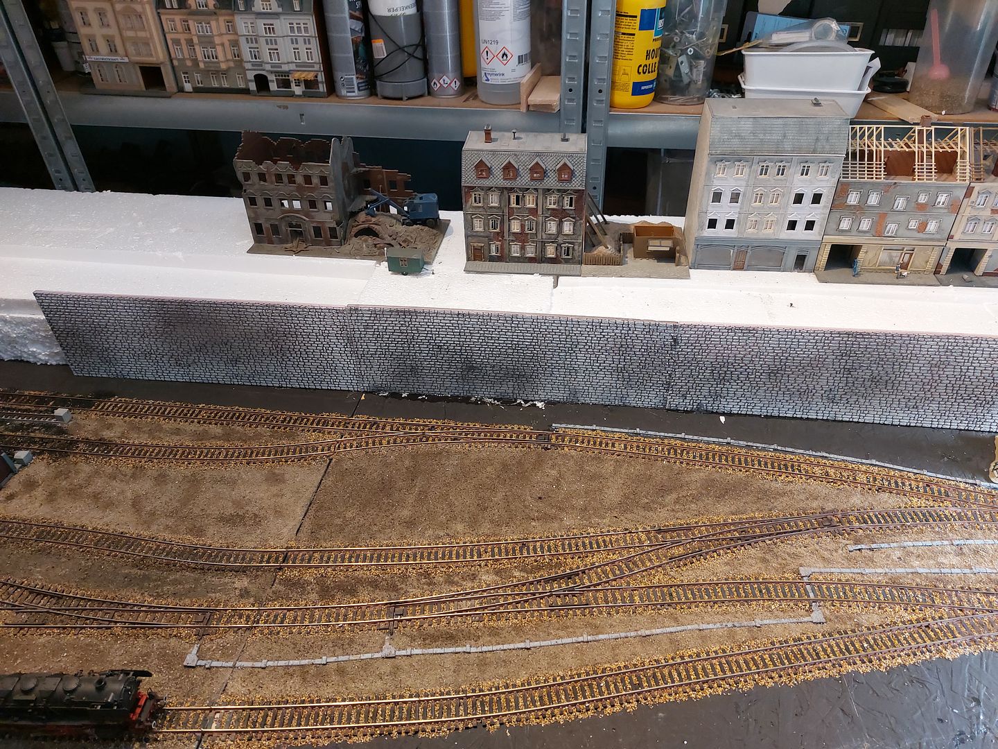

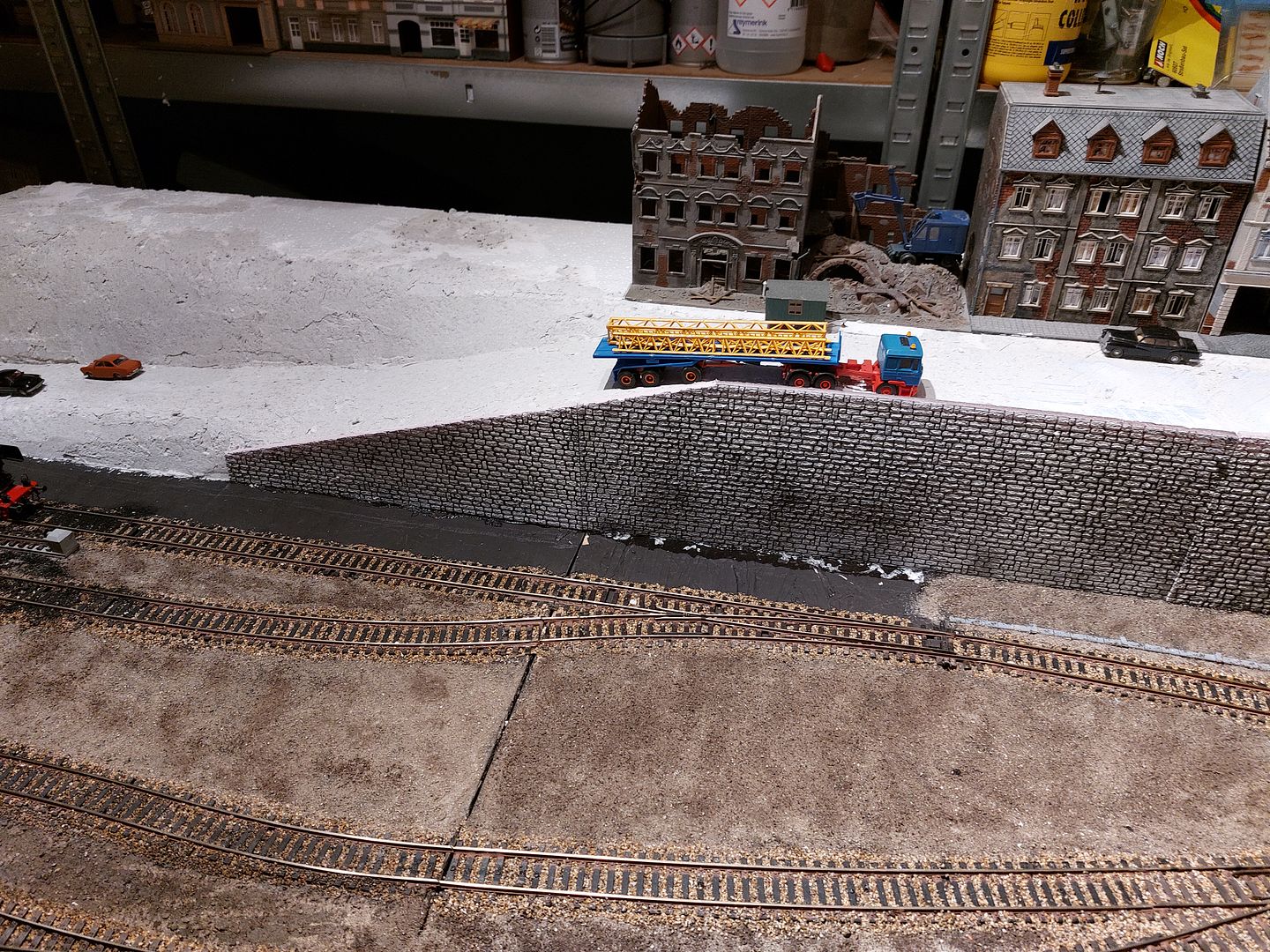

Ook ben ik begonnen met de verhoging aan de zichtkant van de baan. Deze is gemaakt met XPS van de eerste generatie en "bekleed" met Mifoshape. Ik ben alvast begonnen met het schilderen met RAL 8022 zwartbruin.
De achterkant van de baan schiet ook al aardig op. Wegdek en trottoirs zijn gemaakt, de heuvel is bestrooid met (echte) bosgrond.
Omgeving van het Verwaltungsgebäude is ook aangepakt.

Op de brug vinden herstelwerkzaamheden plaats. Er moeten nog wel extra borden gemaakt/geplaatst worden.
De agitiepolenten zijn ook aanwezig. 1 regelt het verkeer en de ander houd zich bezig met belangrijker zaken.
De postbode heeft andere zorgen. Rotmormel!
Hij regelt het verkeer aan deze kant. Bij Erna is het ook druk, ze heeft zojuist de verse oogst binnen.
Op de bouwplaats is het ook druk. De uitvoerder legt het nog eens een keer uit. Harry vind het allemaal best, hij heeft alleen dorst.
