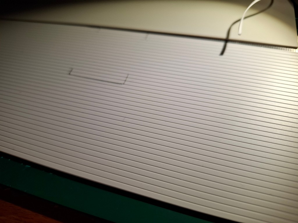

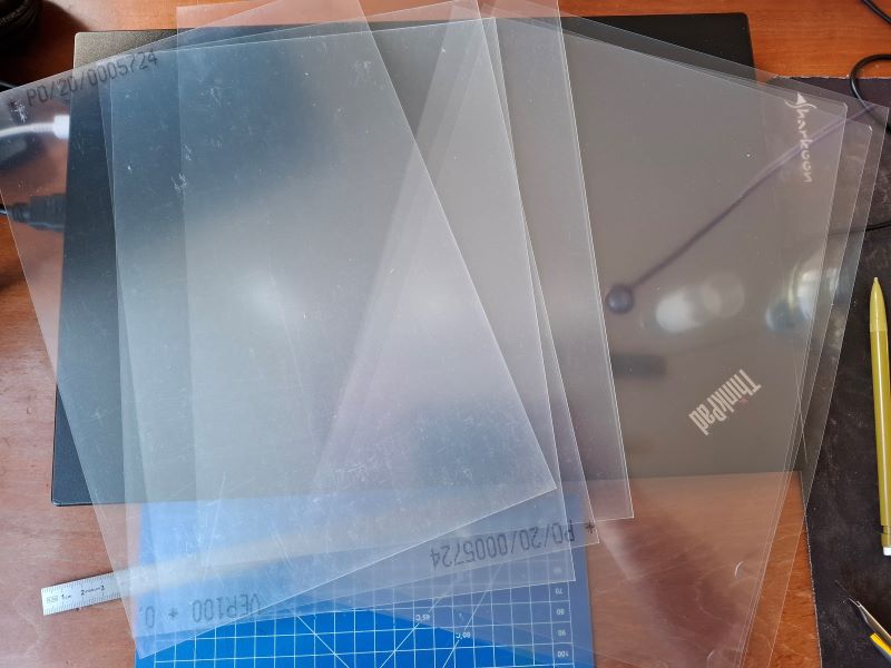

12. Zoals ik eind oktober al liet zien in het draadje Show je nieuwste modelspoor aanwinsten - 2024 heb ik een aantal platen doorzichtig Vivak plaat besteld.
Van de 0,8 mm dikke plaat heb ik een aantal stukjes afgesneden die als ramen/vensters kunnen dienen.
Tip: snij dit spul vooral niet met een afbreekmesje, maar pak een scherp hobbymesje of scalpel om langs een stalen liniaal een mooie rechte snede te krijgen. Met een afbreekmesje ging het bij mij toch wat rafelen (zie de linkerkant van het plaatje) en werd het niet mooi strak. Het gerafelde stukje kon ik echter wel mooi wegwerken, dus je ziet er straks gewoon helemaal niks van.
De genoemde 0,8 mm dikke variant heeft aan beide zijden een dun beschermlaagje, dus voordat je daar iets op kunt lijmen, moet die er eerst af. Dit brengt wel wat gepriegel met zich mee....
13. Twee van deze plaatjes op maat geven een beetje het idee wat het moet worden.

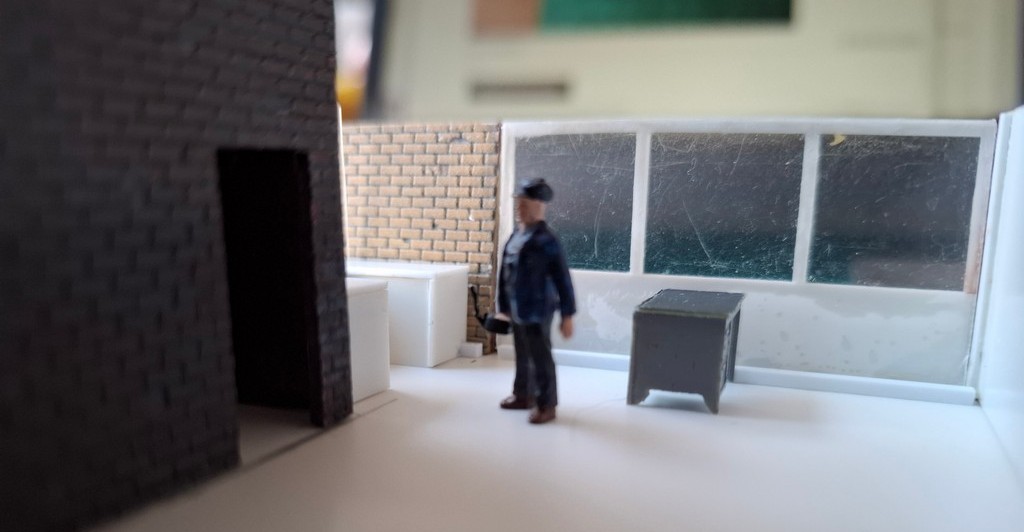

18. Het eerste resultaat. De ramen zijn nog niet helder doorzichtig omdat aan de achterkant de beschermfolie er nog op zit.
19. En het wandje geplaatst tussen twee stukjes steenplaat. Dit wordt het gedeelte van de personeelsruimte met onder meer de balie waar de kaarten gekocht konden worden. Dit zit verstopt achter het muurtje rechts. Links in de ruimte zaten een opbergruimte en (openbaar) toilet.
20. En close-up. Duidelijk is hier te zien, dat de folie al deels is losgetrokken.

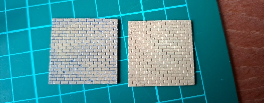

32. Door met het vervolg van een en ander op kleur brengen: Vallejo kleuren wit en geel met een snufje zadelbruin gemengd, zodat het een geelbeige steen wordt en daarmee een en ander in de verf gezet. Twee plaatjes, die te zijner tijd met de ruggen tegen elkaar geplakt worden om zowel binnen als buiten dezelfde steen te laten zien.
33. En hetzelfde bij daglicht.

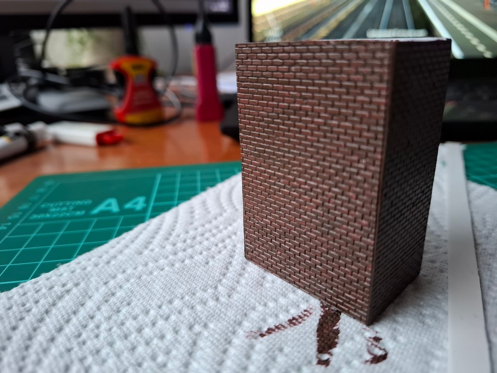

34. Bij diverse stations in het echt is de toren opgemetseld in een donkere steensoort. Bij andere weer in dezelfde gele steensoort als de andere muren. Ik wilde dus uiteraard zo'n donkere steen imiteren, maar welke kleur is daar nou voor geschikt? Diverse pogingen om een kleur te mengen, gaven niet het gewenste resultaat.
Maar ik heb ook een doosje van Action met daarin 12 tubetjes verf, waaronder de kleur 'burned umber'. Daar een proefstukje mee behandeld en dat leek me wel wat, al moest het iets donkerder. Dus daarom een flinke klodder van die kleur met een paar drupjes zwart (van dezelfde soort verf) gemengd en daarmee de toren geverfd.
En ik ben zeer tevreden met het resultaat!

47.
48. En als Jan zich er met z'n oliekan tegen aan bemoeit, klopt de maat wel aardig.
49. Een bureau (over van het seinhuis) laat ook zien dat de maatvoering wel aardig klopt. De ramen zijn hier nog niet doorzichtig, omdat er aan deze kant nog een beschermende folie overheen zit. Ook moet hier aan het kozijn nog wat afwerking plaats vinden.
