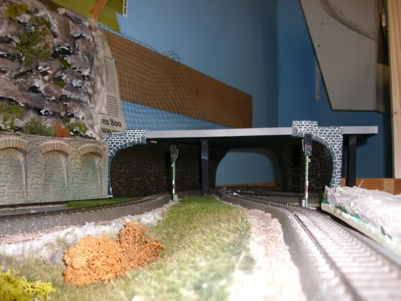

Ik probeer zoveel mogelijk de bochten in het baanontwerp zo ruim mogelijk te houden. Op dit stuk van de baan is dat niet helemaal gelukt, vandaar dat ik probeer om het zicht op de rails wat weg te trekken met een tunnel en een overkapping

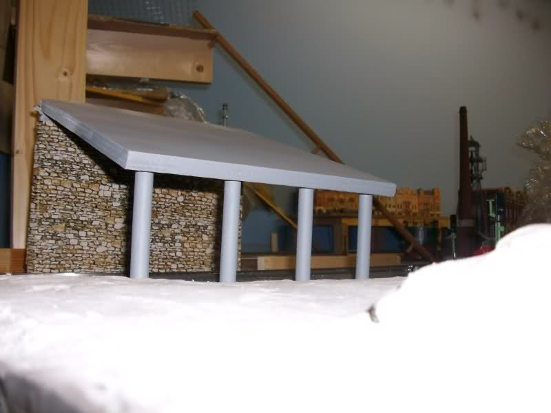

Daarnaast, met enige tussenruimte, ook nog een overkapping
Vervolgens het geheel ingepakt in gaas, maar dat geloven we allemaal wel...

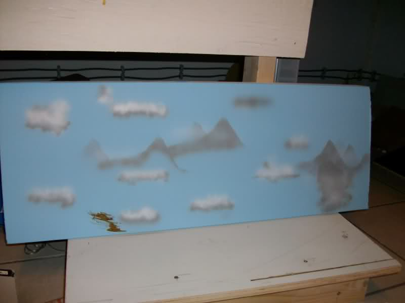

De volgende uitdaging is het aanbrengen van wat wolken en bergschaduwen op de achtergrond. Daar het nodige over gelezen en uiteindelijk geprobeerd. Gewoon een stuk hout genomen, blauw geschilderd en oefenen maar...
Dat ziet er dan als volgt uit
De wolken zijn tamelijk eenvoudig te maken: Begin met een grijze streep van ongeveer 8 cm breed en ga met de paintbrush in een soort zigzaggende beweging terug.
Op de foto rechtsbovenin het (tussen)resultaat.
Breng vervolgens met witte verf over het grijze een wolk aan, waarbij je steeds een draaiende beweging blijft houden en de afstand tussen de airbrush en de muur ca. 3 cm is. Omdat dit erg dicht bij is, ´vervliegt´ de witte verf en gaat op in het blauw.
Normaal werk je met de airbrush van licht naar donker, bij wolken is dat dus net andersom..
Voor het maken van de bergen heb ik uit een A3 papier een soort mal gescheurd en steeds verder gebruikt. Veel diepte krijg je door eerst een wat donkerder rij aan te brengen en dan vervolgens een daarop volgende rij, maar wat minder verf. Vervolgens als laatste met wit nog even wat schaduwen aanbrengen.
De mal ziet er als volgt uit
En waar dat dan toe leidt:
Gister geen tijd meer om ook nog het bruin bij te airbrushen, maar het begint er al wel wat op te lijken. Nog veel werk te doen, maar ach het is en blijft zo´n leuke hobby...

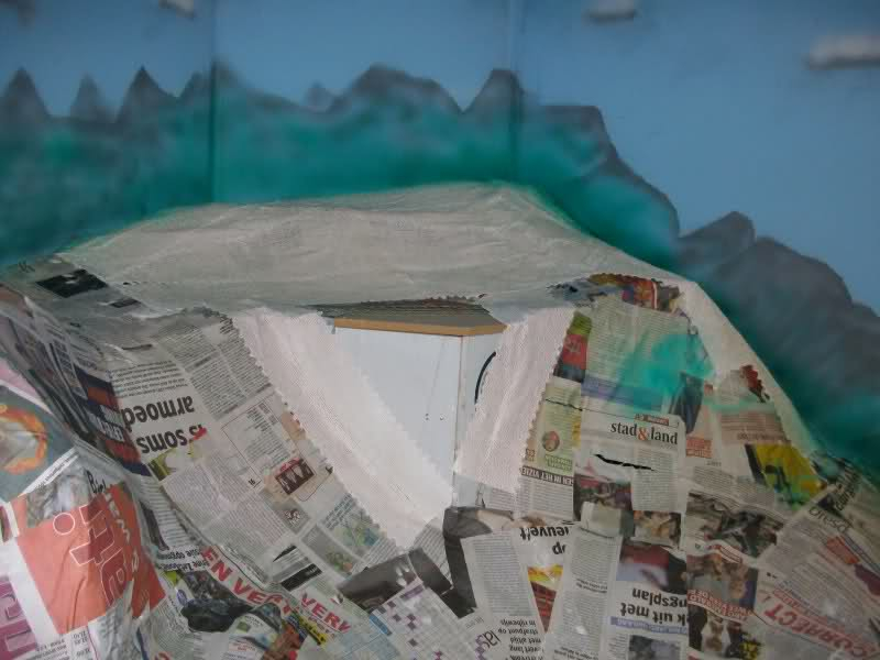

Re:Elbi´s bouwverslag (20110522 Kranten worden gips)
Hier even het vervolg in twee delen, omdat per deel maar 4 foto's kunnen ;-)
Allereerst, het geheel van kranten voorzien van een laagje rigips, wat bv bij de Gamma gewoon verkrijgbaar is. Ik ben zelf al sinds jaar en dag zeer verslaafd aan de methode om om met Lotus Maistro keukenpapier (wat zo lekker sterk is), gedompeld in een badje van gips een laagjes model te maken. Dat lekker te laten drogen en vervolgens de rotsen daar op aan te brengen..
Lees en (hopelijk) geniet...
Leendert

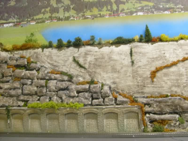

Re:Elbi´s bouwverslag (20110616) Foto vorderingen toegevoegd)
Deze keer kleine update toegevoegd. Dank voor alle reacties, ik ga er mee aan de slag.
Nog even verder met het vullen van de berg richting de stad (foto 1). Ik blijf het leuk vinden dat gepruts met gips en met mallen..
Op de andere foto is de steunmuur beter te zien.
Ook alvast een deel van de stuwdam. De basis is MFD dat onder een hoek van 3 graden gezaagd is (zodat een soort trapezium ontstaat( en deze alvast verlijmd. Ook de basis van het meer (wat nu nog grijs is) gezaagd en onder verstek de sparing waar de muur van de stuwdam in valt.
Met een beetje geluk zaterdag nog wat tijd om het geheel op kleur te brengen en de stuwdam verder in elkaar te zetten en af te vlakken. Ook nog betonkleurig maken en de persbuizen richtinng de centrale.. Nog zoveel te doen dus..

Op zich valt dit mee: als je de trapezium met de lange kant naar boven legt, en dat voor alle stukken doet, zet je de naden vast met een stuk breed schilderstape in de lengte richting. Vervolges keer je de zaak om en laat dan in de naad voorzichting houtlijm lopen. So far so good. De truuk zet hem dan in: zet het rechtop, keer het een slag zodat het geheel zich aanspant. Door het gewicht van het hout ontstaat er genoeg druk voor een stevige verbinding. De schilderstape (daarom de brede uitvoering) voorkomt doorknikken...
Citaat van: ArjanM op vrijdag 17 juni 2011, 09:51:07
Succes zaterdag, het ziet er veelbelovend uit.
Twee 'tussenstand'  plaatjes: het geheel op kleur gebracht en gras aangebracht. Bomen en struiken, komen als dit geheel doog is.

Zo mooi die reacties op de dingen die hier op het forum komen. Een van de reacties die ik kreeg was op de ingang van de tunnel op een van de vorige foto's. En ik heb een kleine aanpassing gedaan om het geheel wat beter te maken. Zie hier het resultaat.
Daarnaast ook het olmenhout gepland in het stuk dat de bosbrand na moet bootsen. Ik zie dat de flits hier veel roet in het eten gooit, maar zo gaat dat bij een brand  :D
Nu ook verder met de stad op de heuvel. Vast wat losse opstellen met de huizen, om te zien hoe het een beetje goed komt te staan en onderwijl de ingang van de tunnel dichtgemaakt met gipsverband.
En natuurlijk een foto van de tunnelportaal die ik voor 1 euro gescoord heb, opgeknapt en verweerd heb. Vind hem op dat plekje leuk uitkomen. Het is zo'n prachtig ding.
Daarnaast ook nog bezig geweest met Koploper om een zo goed mogelijke treinenloop te krijgen. Daartoe een peron opgeofferd en wat gespeeld met treintypes. Van dat alles zie je niet zoveel, tenzij ik een heeeel lang filmpje laad, maar dat is wat veel van het goede.

Hier weer een update rondom de aankleding van de heuvel richting de stad (een zonder en een met flits) en tevens het meer bij de stuwdam.
De stuwdam staat hier in de grondverf. Akelig wit natuurlijk... Ervoor staat de om te bouwen centrale en ervoor komt nog een groot tranfsormatorplein.
Omdat plaatjes meer zeggen dan mijn gewauwel  :-), hier de plaatjes. Adviezen, tips?? Graag reageren hoor!
