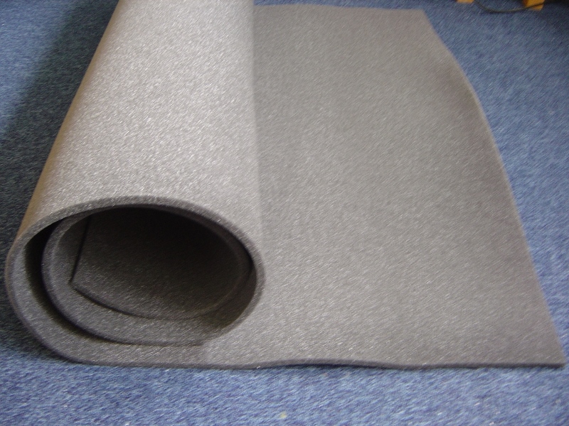

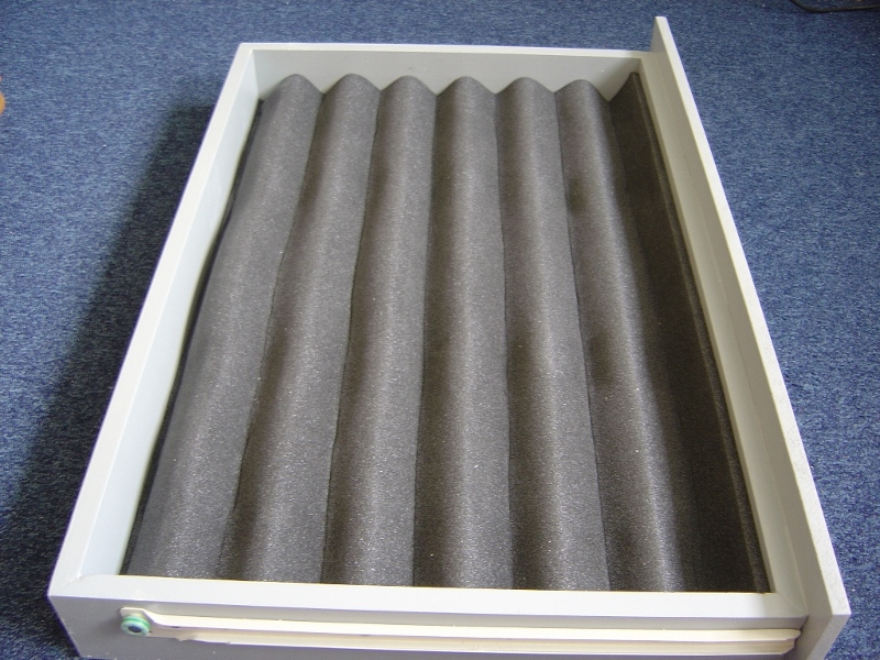

Hoe heb je dat schuimrubber gemaakt? Heeft het gewoon die vorm (en waar heb je het dan vandaan) of zit er nog iets van een frame / hout onder?

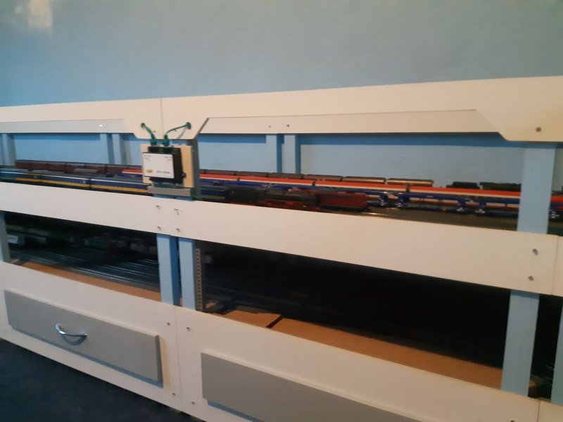

Ook ik heb genoten van de mooie updates van je mooie baan in wording.
Alles mooi en netjes op orde.
De opberglades vind ik echt een TOP-idee.
Dit ga ik mij eens goed bestuderen om zoiets op termijn bij mijn baan ook gaan toe te passen.

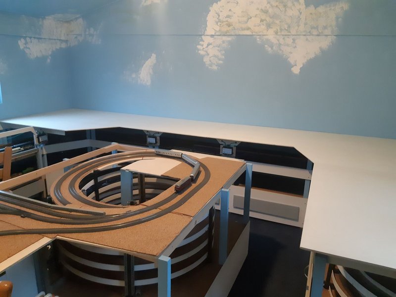

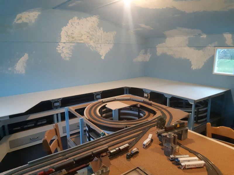

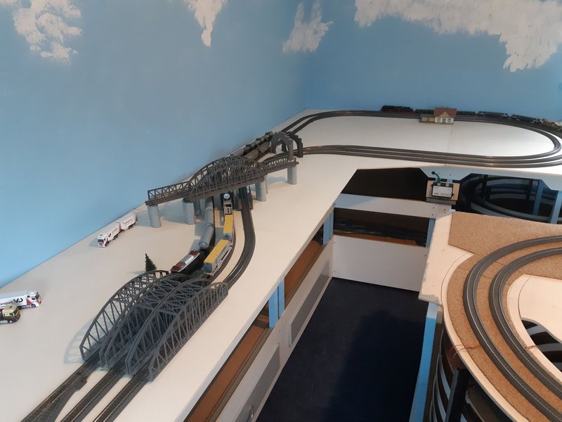

Dit is en blijft een bijzondere baan, mooi!
Vraag: komt er tzt. nog scenery? Het is zo wel erg kaal.

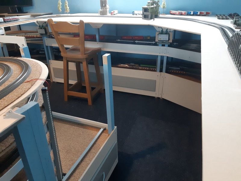

Hoi Wim,
Tot hiero ziet het er allemaal goed en doordacht uit  :thumbup:
Maar ik wacht vooral - en met spanning - op het scenerycabaret !
Ben daar namelijk erg benieuwd naar  :P

Heel doordacht en heel ordelijk...👍🏻; bij mij is het "iets" chaotischer...😬

Verder zien je lade's er schitterend uit met al het mooie materiaal wat er in legt ja er mogen wel een aantal hier komen rijden hoor in Michelstadt. :D
Het idee van de lade's is zeer doordacht en makkelijk dit ga ik zeker ook toepassen mocht ik ooit weer een andere baan gaan maken.
Je weet nooit Michel kan zo maar is gebeuren dat het materiaal bij jou te zien is. een soort ruilmomentje.  :thumbup: ;) :)
Een goeie opbergruimte is een must. Zo`n Ikea kast met lade´s en daarin foam is ook een oplossing wieltjes eronder en dat is het geheel nog verrijdbaar ook. Enne niet te bukken.  :thumbup: ;) :)

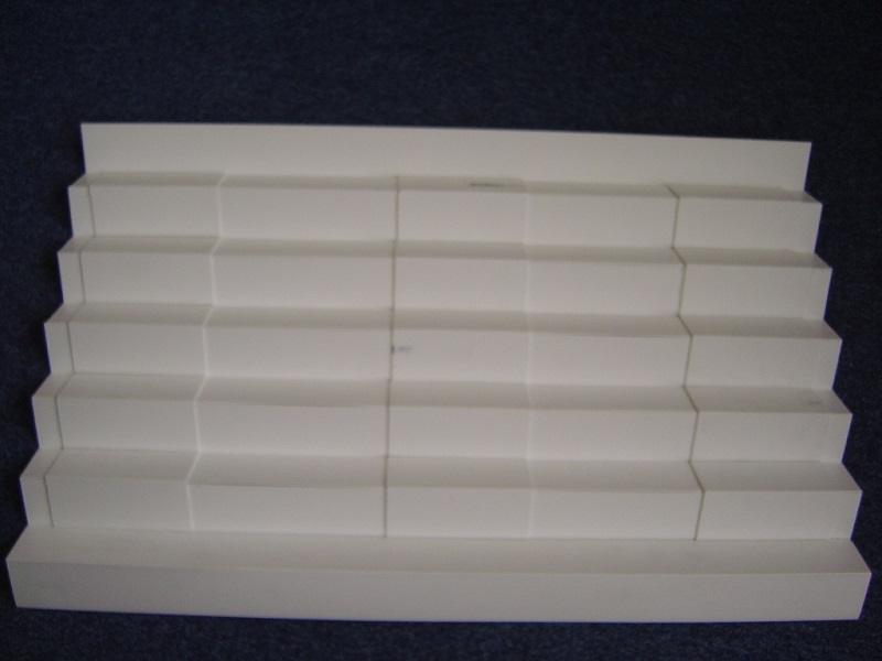

Hallo Hans,
Witte kunststof hoekprofielen van 5x5 cm zal nog een foto van de onderzijde plaatsen.  :thumbup:
mvg Hans
Dank je wel Hans voor je compliment, ja komt zekers nog scenery maar een goeie onderbouw kost gewoon veel extra tijd.

Hallo Hanzi,
Hierbij enkele Foto's van het aanbrengen van de kunststof hoekprofielen.
De kuststof profielen heb ik met bison kit aan elkaar vastgelijmd. Bedoel hiermee de kleine stukjes profiel.
Het foam is vrij gemakkelijk buigzaam
Met behulp van een balkje druk ik de foam in de juiste hoek op het kunststof profiel.
Het foam heb ik met behulp van tegellijm vastgelijmd

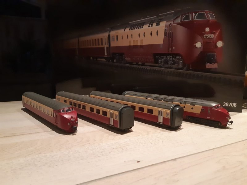

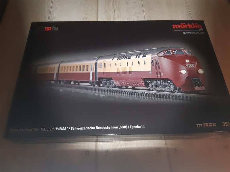

Hallo Forumleden,
Ook hier is de RAm Tee "EDELWEISSE" al even terug gearriveerd en al de nodige meter gereden een wel schitterend Marklin exemplaar. de geluiden de details zekers geen spijt.

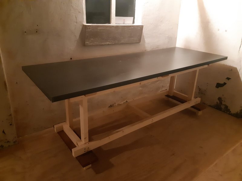

Ook een nieuwe aanwinst wordt de timmerwerkplaats waar de ruwbouw van de modelbaan in elkaar gezet kan gaan worden.
Een verrijdbare werktafel mag zeker niet ontbreken handig voor in het voorjaar heerlijk buiten kunnen werken. :thumbup:
In de wanden komen plexiglas ramen daar de timmerwerkplaats in een gedeelte van een koeienstal gebouwd gaan worden, zaagstof niet de gehele koeienstal wil hebben.
Het begin is er.
Het gedeelte ernaast zal ook nog de vloer gelijk gemaakt moeten worden en ook daar een wand met een deur, dus wordt vervolgd.

Man, man, man wat ben je weer druk bezig.
Een eigen timmerwerkplaats, wat een luxe om daar het grove werk van de baanbouw voor te bereiden en dan ook in de zomer er mee in de wei kunnen werken.

Die werktafel die ziet er "sterk" uit, zelf heb ik er ooit een in onze schuur gebouwd met zaagtafel, kolomboormachine ect.
Dus wel steeds van de zolder twee trappen op en neer,  maar daar blijf je jong bij.   :D

Blijft een mooi ding deze Ram-1 TEE Edelweiss.
Re: Modelleisenbahn vier Länder ( nieuwe aanwinst de RAm TEE "EDELWEISSE" )
Voor mij een van de mooiste treinstellen Wim, veel plezier ermee.

Complimenten ook voor de werkbank, lekker stevig dus die kan wel wat hebben!

Hoi Wim,
De eerste gebruikssporen zitten er al op geweldig heel handig kannie wachten om met de bovenbouw te gaan beginnen. :thumbup:

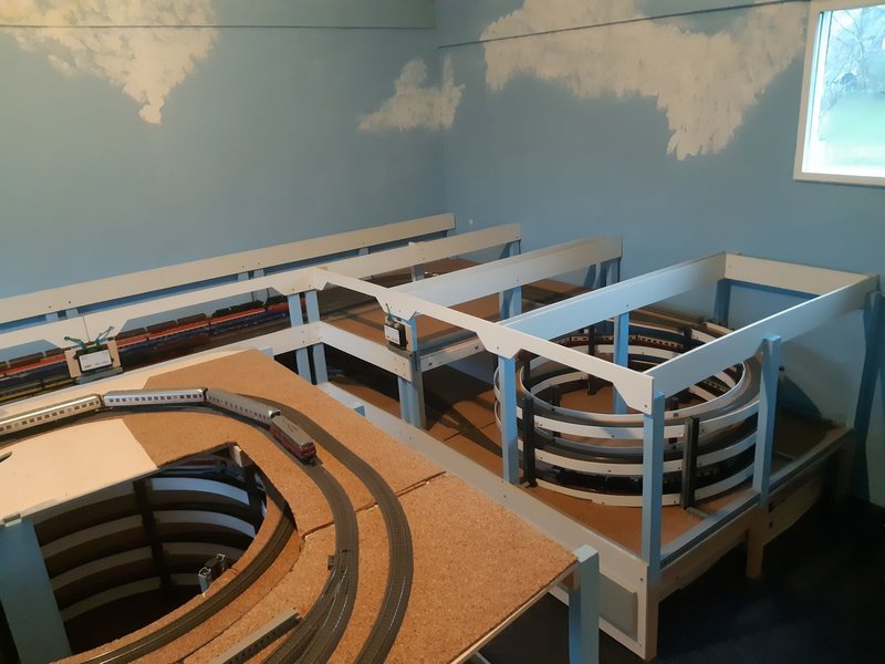

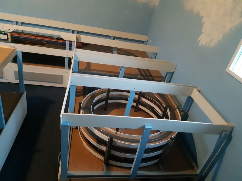

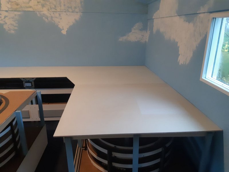

Hallo Forumleden,
Eindelijk net voor de deadline die ik zelf voor ogen had maar this eindelijk gelukt om voor het eind van het jaar een gedeelte van de bovenbouw zo ver te krijgen dat er verder gereden kan gaan worden. :thumbup: :thumbup: Er liggen nu populieren platen van 9mm over de geraamte heen om daar eerst een railplan op uit te gaan  leggen om aansluitend losse modules te gaan toepassen. ja ja demontabel blijft mijn streven.
Foto's zeggen meer dus bij deze.
Voor de stroken waarop de losse modules moeten gaan komen is gekozen voor stroken gegronde witte populieren hout.
De houten staanders waren aan een iets te korte kant daar ik de hoogte tussen de twee niveau's  het zelfde wilden houden.
Te tafel is op prima hoogte goed vanaf een barkruk straks de rijdende treinen en scenery te mogen aanschouwen.
Re: Modelleisenbahn vier Länder ( Eindelijk de eerste stukjes van de bovenbouw. )
Zoals altijd DIK voor elkaar Wim, nog even en de treinen kunnen hun gang gaan  :thumbup: :thumbup:
De niet gegronde platen zijn ook van populierenhout.
Een vlag voor de hoogste punt ontbreekt vandaar maar even iets anders als alternatief. :thumbup:
De deadline of er treinen dit aankomend weekend er overheen kunnen rijden das nog een raadsel aankomende week komt er een nieuwe hout voorraad voor de timmerwerkplaats, dus moet even kijken wat eerst belangrijkste is. cabaret cabaret,

Hoi Wim,
Ik heb met veel plezier en waardering je updates gelezen en bekeken  ;)  :thumbup:
Maar ik heb wel een advies ( nu het nog "makkelijk" kan ); maak je hele achtergrond egaal blauw, dat geeft straks met de scenery erbij een veel rustiger en mooier beeld.
Die wolken leiden flink af.

Hallo Wim,
Ook ik mag graag dromerig naar wolken staren dus misschien heeft Tony gelijk, maar ze zijn wel mooi!  O:-D
Weer mooie vooruitgang. Vooral de foto's van de kunstwerken met bruggen en rails die nergens vandaan komen en nergens heen gaan vindt ik geweldig!

Citaat van: Tony op zondag 20 december 2020, 17:46:27
Hoi Wim,
Hallo Tony,
Ben over het resultaat ook nog niet tevreden maar zit nog iets in mijn hoofd en dat gaat voor een mooier resultaat leiden.
Citaat van: narwal op zondag 20 december 2020, 19:04:58
Hallo Wim,
Hallo Marcel,
Komt goed anders het dak er maar af.  :thumbup: :) :)

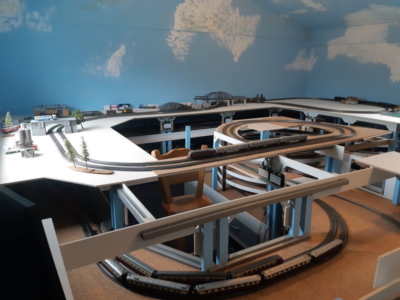

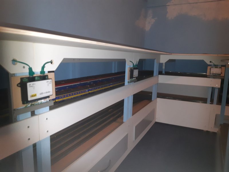

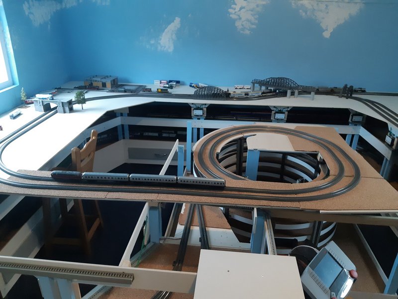

Hallo Forumleden,
This toch gelukt. want in december 2020 reden de treinen de eerste rondjes op het vernieuwde spoortracé bedoel heirmee de keerlus.
Nu kunnen gemakkelijker de laatste stukjes opstelspoor in het schaduwstation aangelegen gaan worden. maar ook de ontbrekende voorfronten achter de lade's aangebracht worden.
Dat was het voor nu effe.  :thumbup: :thumbup:
Re: Modelleisenbahn vier Länder ( aanpassing spoortracé (keerlus). )
Wim,
Van harte gefeliciteerd met de mijlpaal dat de eerste treinen door de keerlus zijn gereden. :)
Ook heb ik weer heerlijk zeg maar verlekkerd naar je foto update gekeken het ziet er allemaal mooi en strak uit.
De kruk staat al klaar waar je heerlijk onderuit kan genieten van het langsrijdende treinverkeer. :P
