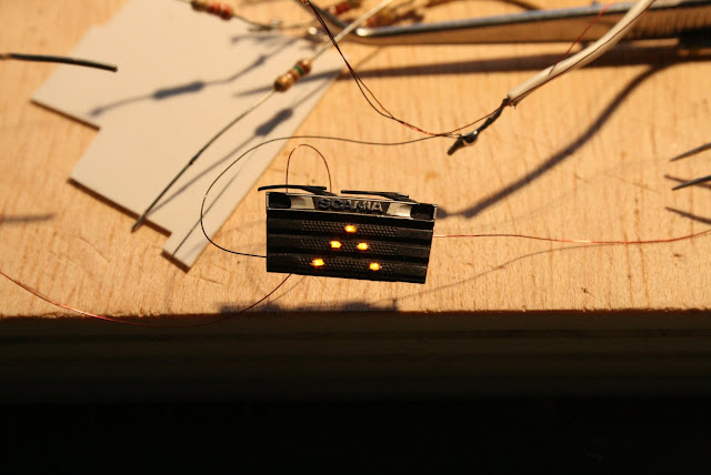

De lichtbak dunner gemaakt zodat het plastic licht doorlaat. De lampjes boven de lichtbak zijn er ook al:
De Led's geplaatst
de Gril

@ Brian ik wil er wel meer opzetten, maar wat wil je zien? ik zet er al in stappen op wat ik doe......
de top lichtjes op de cabine:

Hier dan een totaal plaatje:

en toen..............knetter............rook............
kan de gril weer overnieuw..............

Kortsluiting........
onvoorzichtig met de 12V zodat er een weerstand werd overbrugd......

Die lakdraad maak ik met de soldeerbout vast aan de LED's waarna ik de draadjes naar binnen boor. Achter de LED's zit dus één doorvoer gaatje.
Soms verzink ik de LED ook nog.
