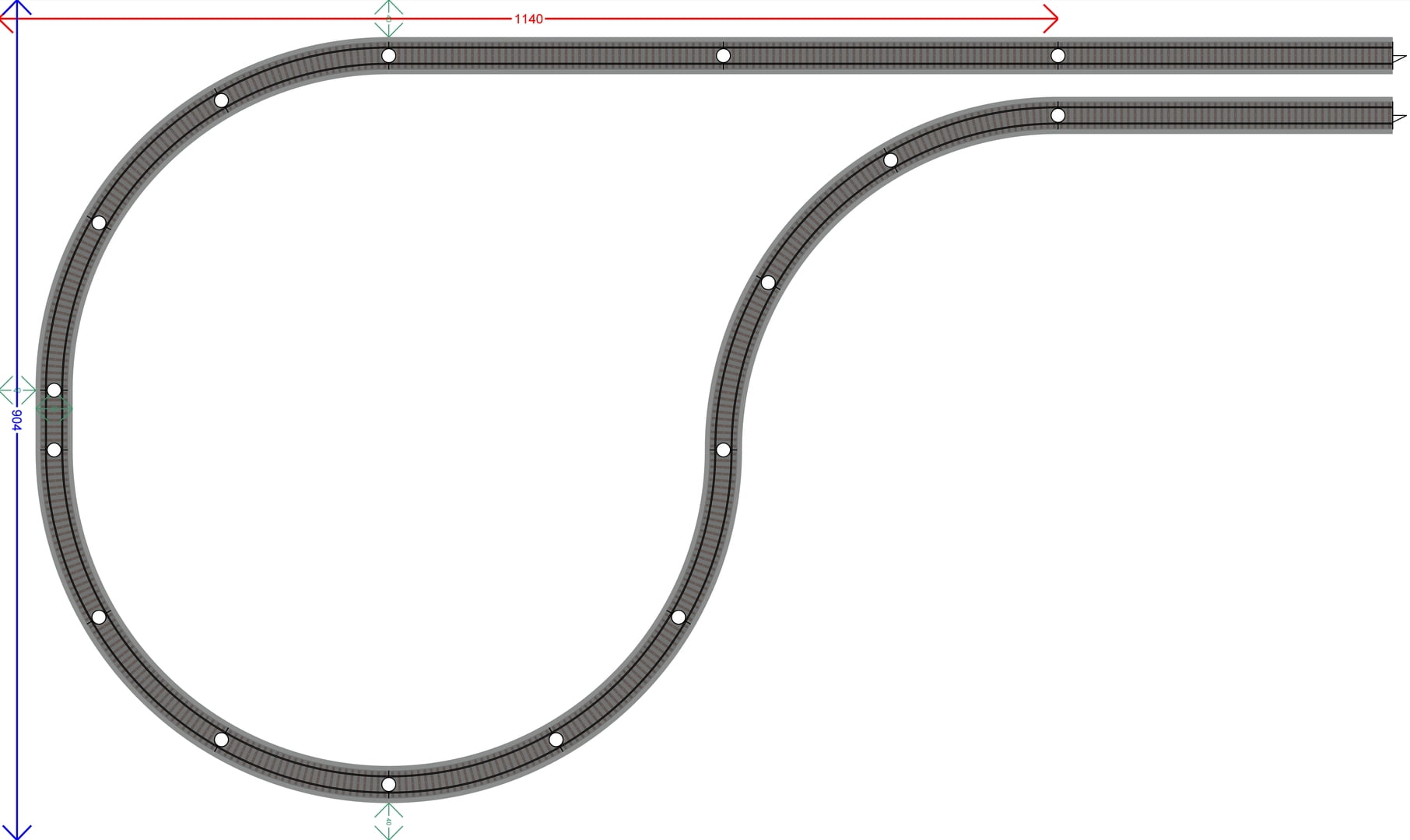

Als je voor het dubbele paradespoor 20 cm rekent en gebruik maakt van de 24130 dan kom je voor de keerlus op hart-op-hart 72 cm. De rail is 4 cm breed. Dan is het verstandig om in de bogen ruimte te reserveren voor het uitzwaaien. Neem hiervoor 4c m aan beide zijden. Dan heb je nog, dat er ingebogen moet worden voor de keerlus en dat is dan 36 hart-op-hart + 2 (halve spoorbreedte) en 4 voor uitzwaaien en dan zit het oppervlak van de keerlus op 114 x 90,4 cm.
Hierbij liggen de sporen hart-op-hart op 64 mm van elkaar. Als je de 24094 gebruikt, komt er 3 cm bij.

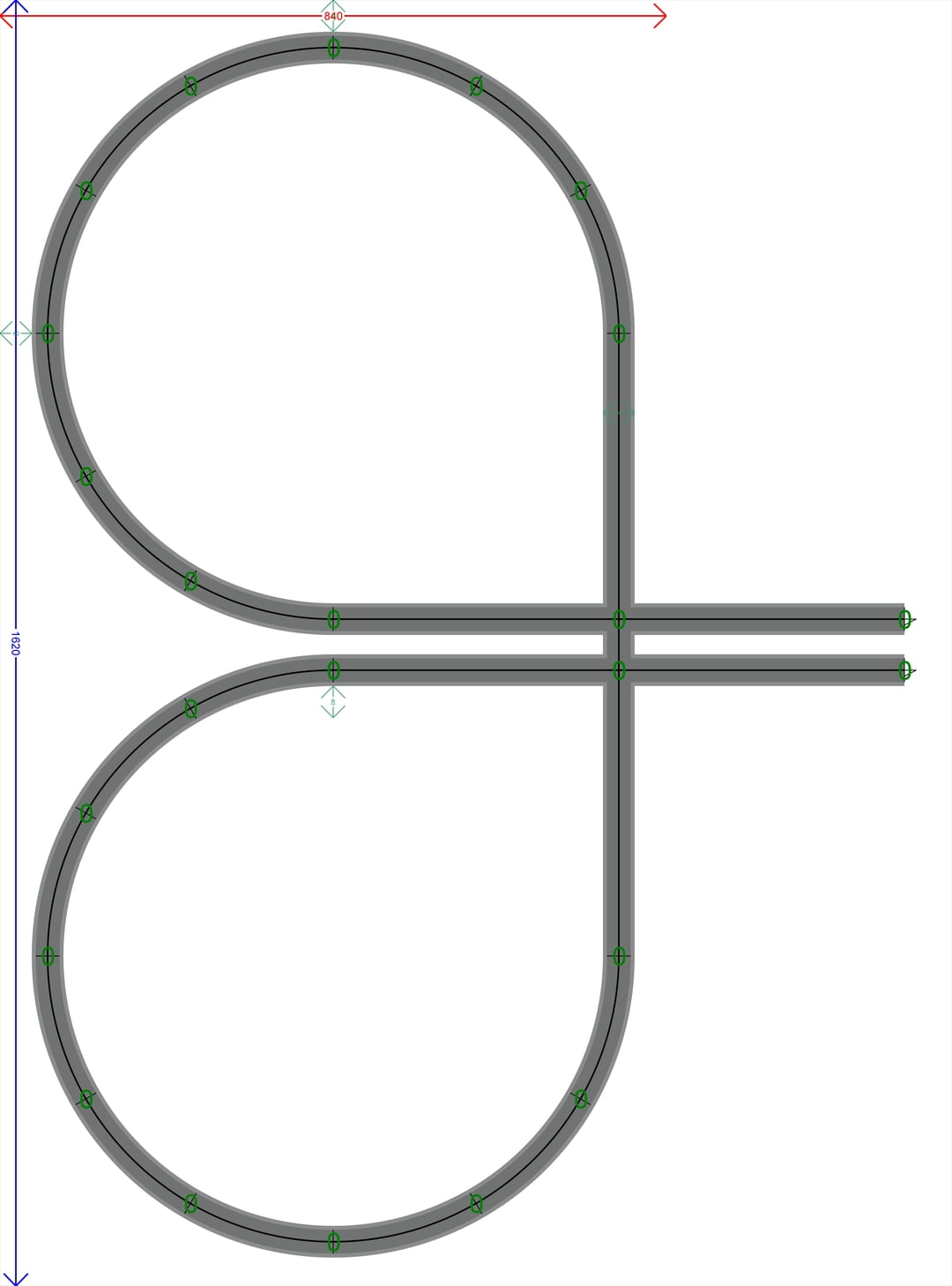

als ik goed lees is wat je wil helemaal niet mogelijk want voorste spoor naar links afdraaien kruis je simpel het achterste spoor onmiddellijk. Omgekeerd bij uitrijden net hetzelfde

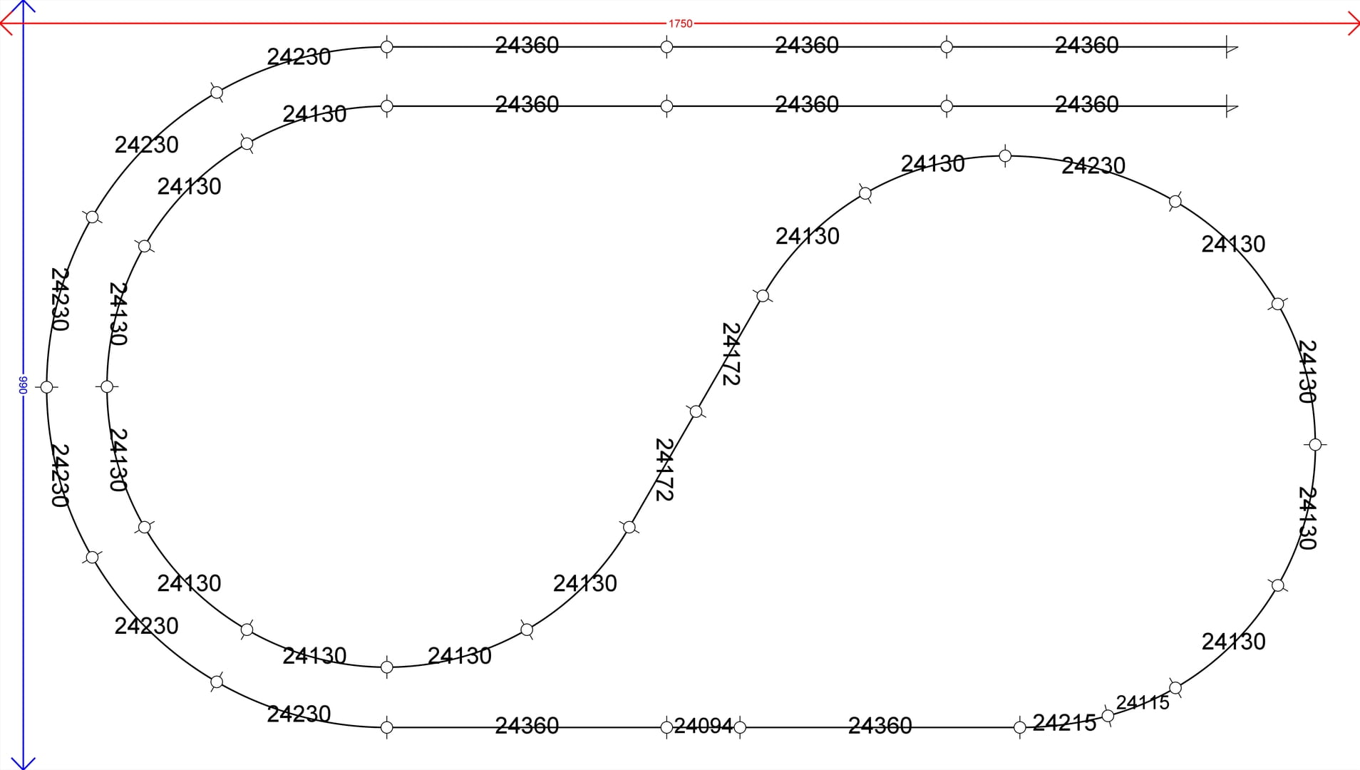

Bedoel je dit:
Re: Keerlus achter paradetracé C-rails
Nee, eigenlijk bedoel dat beide sporen naar links afbuigen (een bocht van 180 graden in dubbelspoor) en dat daarna de keerlus volgt.
Volgens mij wordt dit bedoeld?
Ja, dat blijkt nu uit de laatste beschrijving van Jilger. De minimale maten zijn dan 164 x 106 cm.
Ja! Dat is wat ik zocht. Heel erg bedankt!

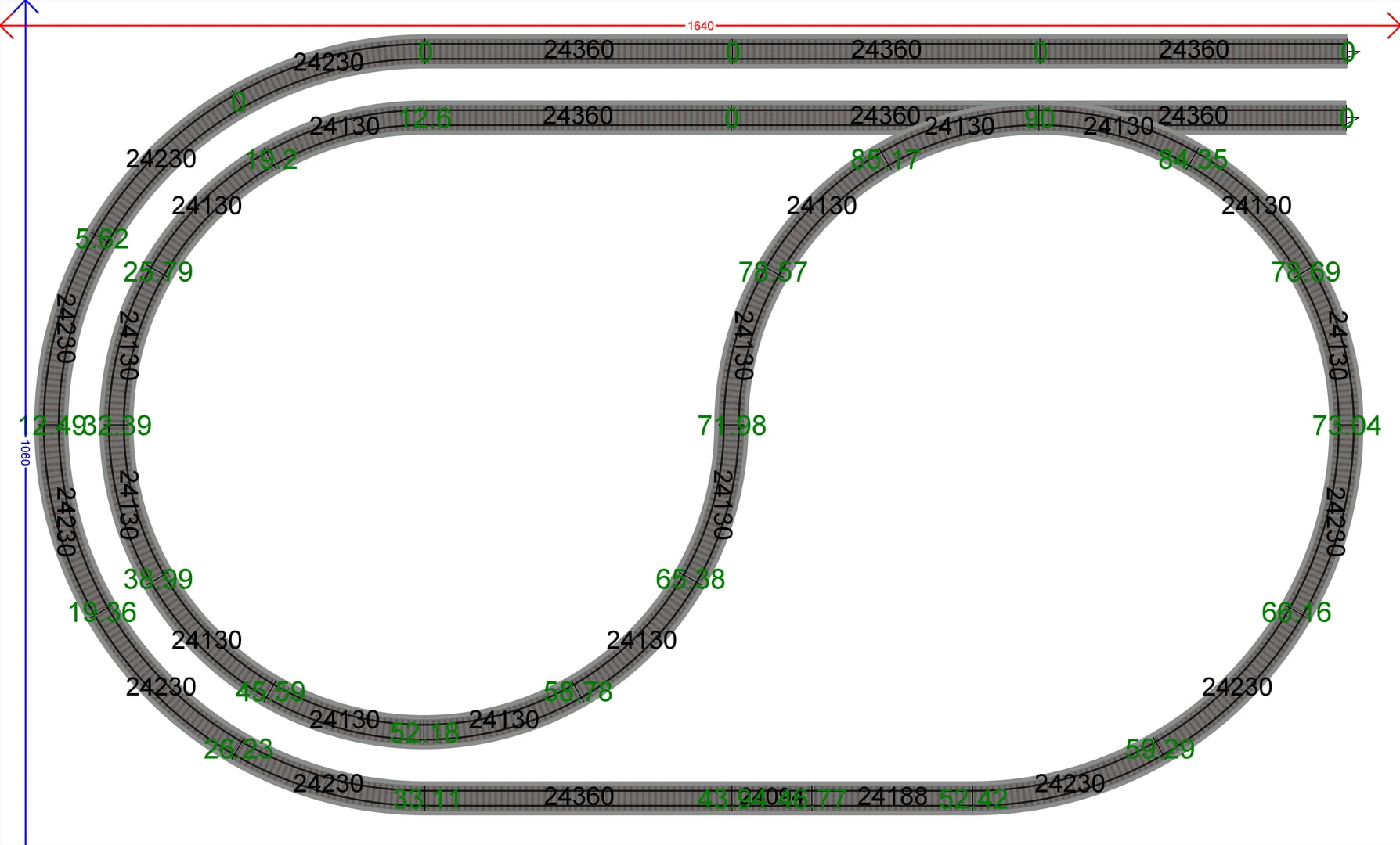

En zo sluit het ook met zekerheid:
Een paar mm smokkelen is geen enkel probleem:
Wel dure oplossing met al die passtukjes.

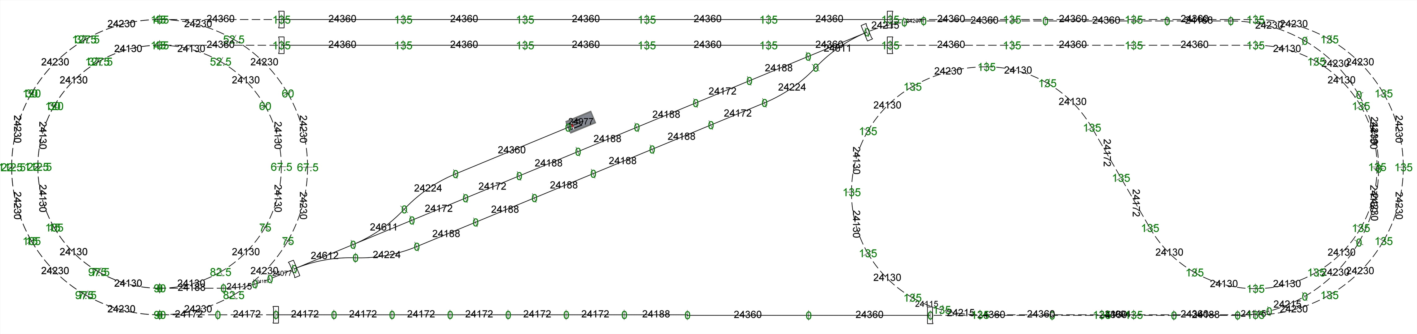

Het kan nog iets compacter met een helling, als 3,5% geen bezwaar is. Dan wordt de afmeting 164 bij 99 cm. Dan heb je alleen nog een 24094 als passtukje.

Citaat van: Cor op dinsdag 18 augustus 2026, 18:09:47Wel dure oplossing met al die passtukjes.
Meen je dat nu echt?
Waar zie jij onnodige passtukjes? Jij gebruikt toch ook halve railtjes?
Het is de enige oplossing om het zo smal te krijgen en tegelijk die klote R1 tegenbocht wat te temperen.
Compacter en beter berijdbaar, maar je moet het willen zien natuurlijk.
Ik heb het over je voorbeeld van 18 augustus 17:30. Daar heb je er 5. Bij mijn weten had ik er maar één, maar kan me vergissen.
Het temperen van de tegenbocht is altijd goed, maar hoe je het ook wend of keert, ideaal is een dergelijke constructie van verre. Het is gewoon vragen om problemen. Voor mij is het belangrijk om niet te hoeven 'wringen'. Maar dat kost vaak weer ruimte.
Nog iets mooier en vermoedelijk minder problematisch is - denk ik - deze:
Maar goed, dan wel drie 'passtukjes' en 1 mm wringen. In de breedte wordt het dan 9 cm langer en in de diepte 7 cm minder.

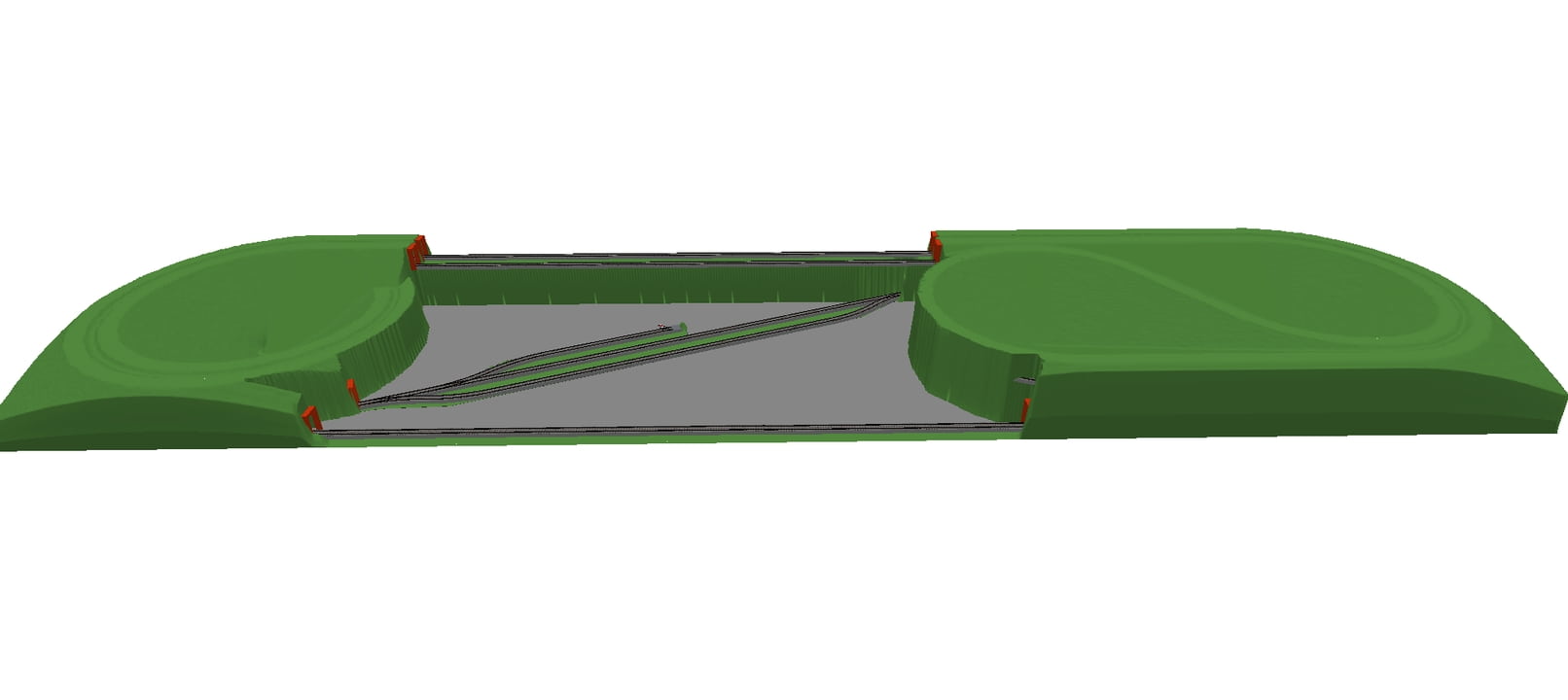

Persoonlijk zou ik het omkeren, station onder en paraderen achter. Dan zit het station als het ware in een soort van vallei.
Baan zou dan zo worden:
En als je station laag doet dit:

Met keerlus voor de paradebaan wordt de paradebaan wel heel kort, je halveert ze zowat, jammer, want die kan aan de voorkant veel langer zijn.

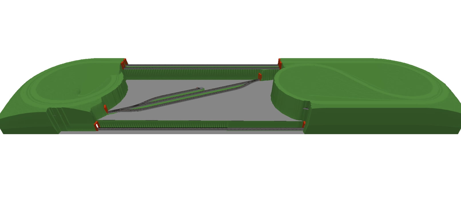

Met de baan van het station terug verlaag, krijg je dit beeld:
In feite twee paradesporen.
:reactie:
Dat is waar, maar hij is nog 1,8 m lang en geeft links en rechts de mogelijkheid voor zinvol landschapsbouw.
Maar Jilger is degene, die knopen doorhakt.

Bovenstaande is ook leuk, maar dan rijst bij mij de vraag: "Hoe komen de mensen bij het station?" In het eerdere voorstel kan een overweg worden opgenomen in het voorste paradespoor, waarmee het staion geloofwaardig bereikbaar wordt. In de versie met een verlaagd voorste spoor, ligt het station ingeklemd tussen twee hogere delen én het verdiepte, voorste spoor.
