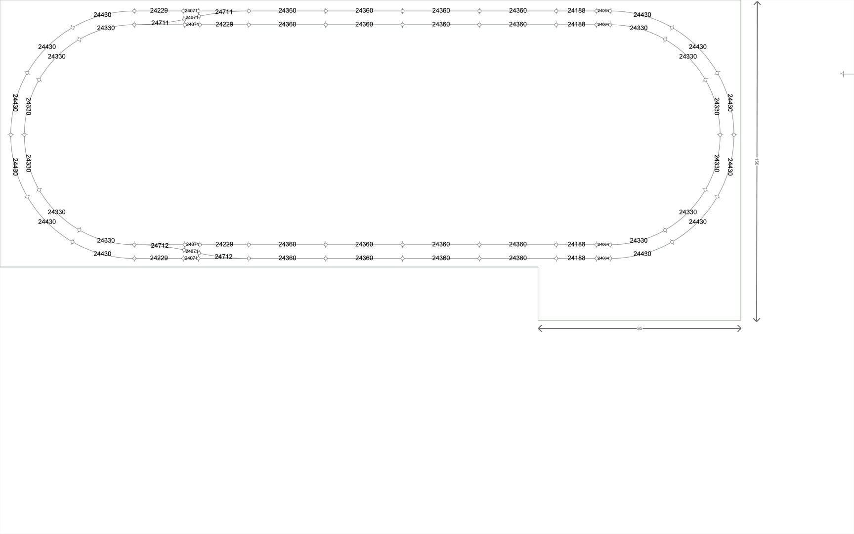

Kwa ruimte ben ik van gedachten verander ik wil de baan nu maken aan de andere kant we hebben de optie over dacht.
nu ben ik begonnen om die kant te tekenen maar ik heb een probleem
wie ziet het ik kan het niet voor mekaar krijgen
wie kan me helpen?
groet Luuk

Luuk, als je de 24440 en 24330 wilt gebruiken, zal je ook de slanke wissels 24711/24712 moeten gebruiken met de 24071.
Re: baanplan ontwerp
Lid sinds: 2025
Zo dus.
Hou er wel rekening mee, dat deze wisselcombinatie minimaal twee keer zo duur is als een combi 24611/24612

Daarom raad ik deze combi ook niet aan. Gewone wissels zijn wel bruikbaar voor de 24230 24330

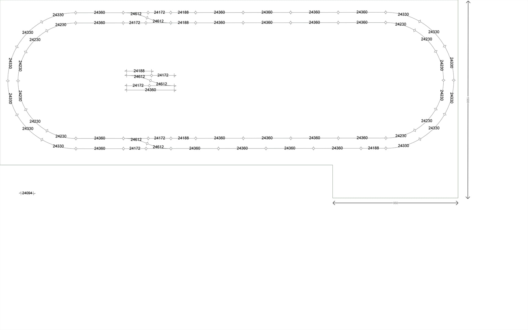

dankje voor het opleten Cor en Adriaan
ik was er mee verder gegaan maar ik kom toch niet uit ik denk dat het aan me zelf ligt maar wie kan mij helpen met het bovenste wissel.
groet luu

:reactie:
wat precies lukt dan niet?

beste Ruud,
links boven het wissel aan maken ik zou willen dat het bovenste wissel er aan komen en dan die binste ronde dicht maken dat ze aan allebei de kanten even ver ervan elkaar liggen.
Luuk

Luuk op dit rondje heb je helemaal geen passtukjes nodig. Als je alleen 24172, 24188 en 24360 voor de lange zijdes gebruikt dan past het prima. En een wissel is even lang als een 24172.

Wico,
vraagje een ik gebruik nu een 24612 die is toch even lang als de 24188 of niet
luuk

wico als u wilt zou u dan miss links boven en rechts onder een wissels in willen leggen
ik krijg het niet voor mekaar
luuk

Luuk, als je twee wissels met de gebogen kant tegen elkaar doet, dan moet je het rechte deel met een 24172 doen.
Zie hieronder in het midden.

Luuk dat klopt, ik was niet duidelijk. Cor heeft het inmiddels goed uitgelegd.
