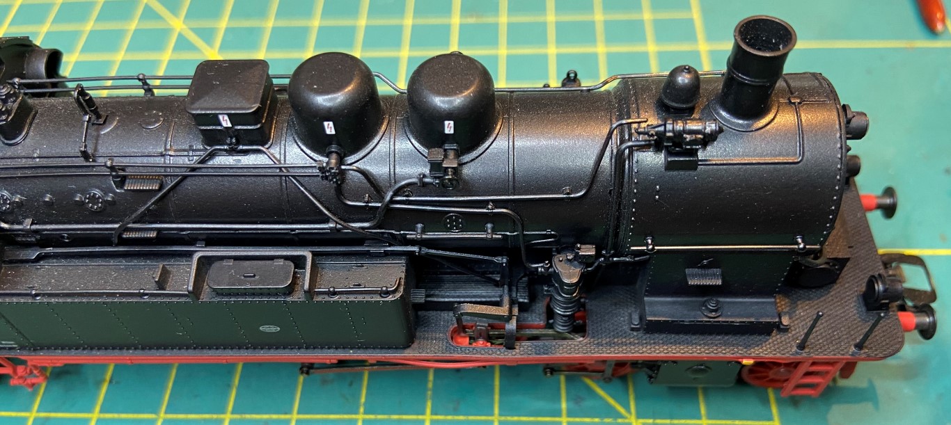

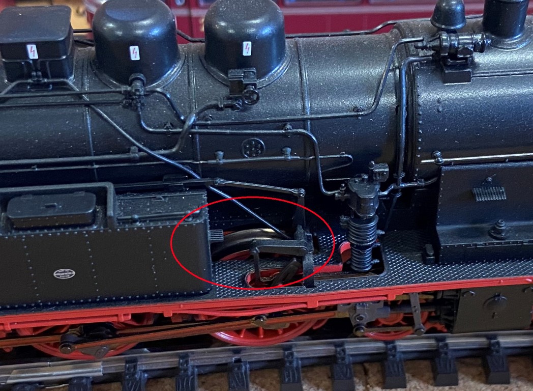

Ik ben al een tijdje in het bezit van de 39787, Br 78 TP III en onlangs las kwam ik te weten dat Märklin hier een fout(blunder?) bij dit model heeft gemaakt.
Het proleem is dat de wielen van de voorste drijfas zichtbaar zijn door een opening in de omloop van de ketel, wat bij het origineel niet het geval is.
De omloop hoort boven het voorste drijfwiel een gesloten kast te hebben, die het drijfwiel volledig afdekt.

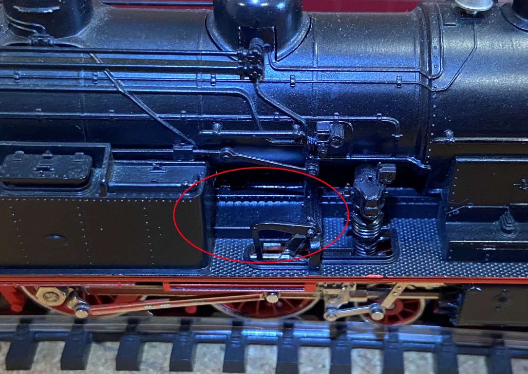

Hieronder een vergelijk met mijn oude 3106, waarbij de gesloten kast wel is nagebouwd.
Voorste drijfas bij de 39787 zichtbaar door de omloop.
En bij mijn oude Br 78 3106.

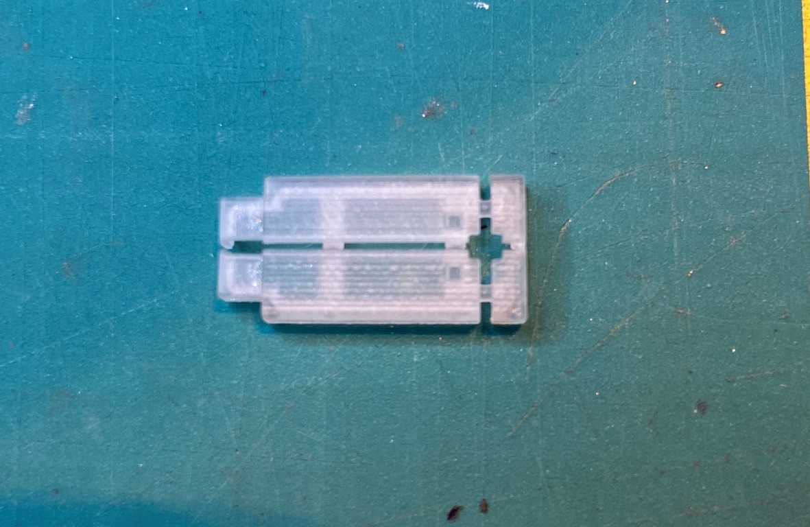

Vanmorgen een brief ontvangen van Mobadapter, met daarin:

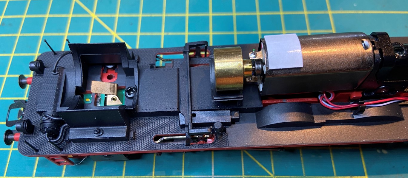

Het slachtoffer, met de nog ontblote voorste drijfaswielen:

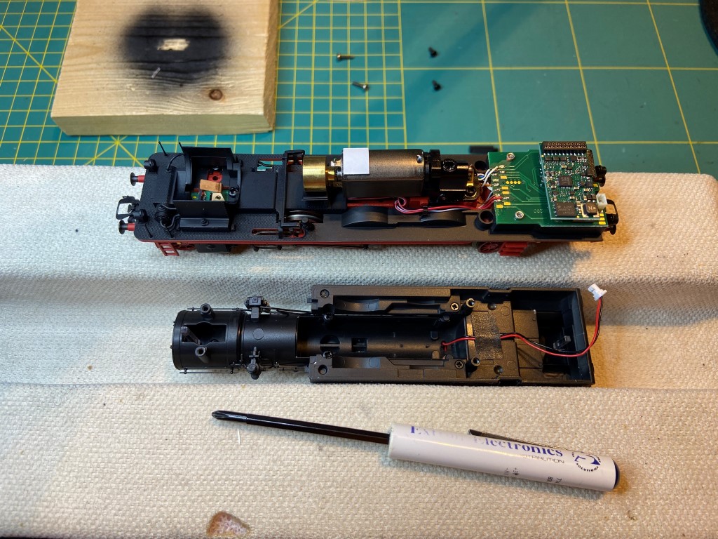

De loc open geschroef, twee schroeven onder het machinistenhuis en twee schroeven tussen de stoomcilinders.
Pas ook het kabeltje van de speaker, dus de kap voorzichtig afnemen en het stekkertje even los trekken.
Ik doe dat met een puntige pincet onder het randje bovenaan het stekkertje.

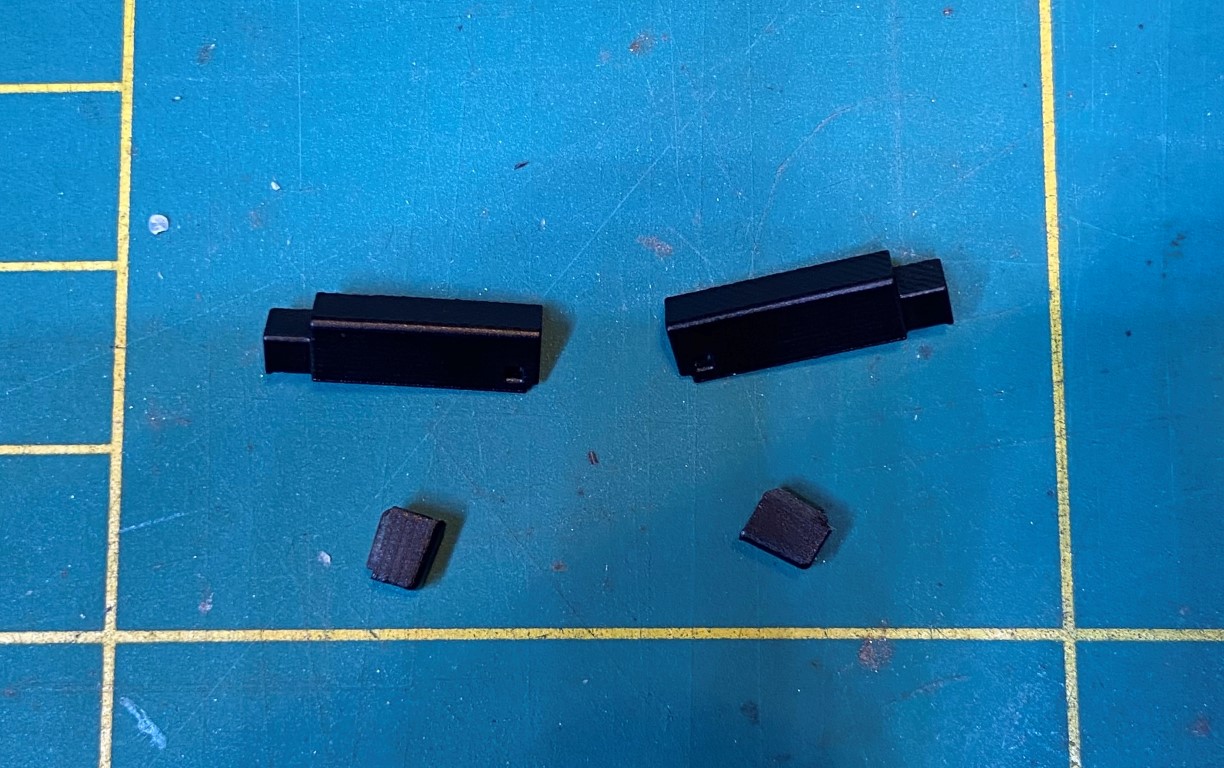

Daarna de 3-D geprinte afdekkingen op hun plaats gezet met een pincet.
Dat was wel even pielen, want de kleine stukjes moest ik nog wat vijlen voordat ze goed pasten.
De grotere afdekking wordt door het kleine nokje, dat in de kap valt, op zijn plaats gehouden.

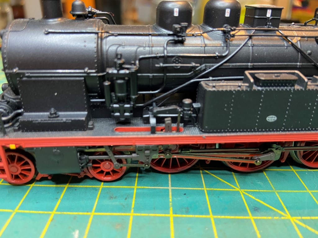

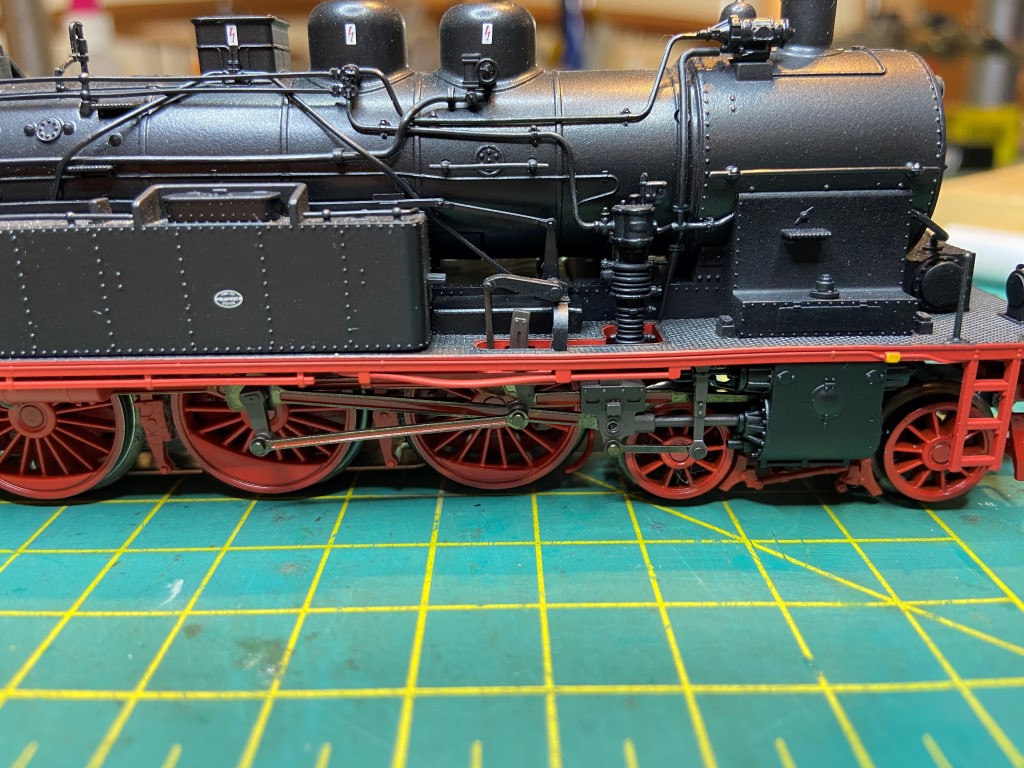

Linkerkant van de loc.
Foto is niet scherp.

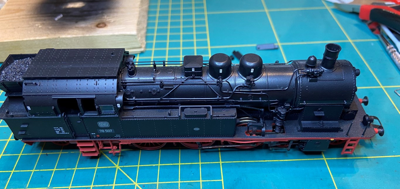

Rechterkant van de loc.
Conclusie is dat de kapjes vrij goed passen, maar de kleine stukje wel wat lastiger te plaatsen zijn.
We gaan het zien hoe dit zich houdt tijdens bedrijf.
