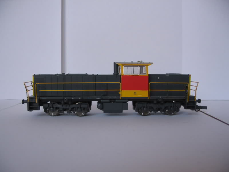

Op wielen van locomotieven en treinstellen staan vaak (misschien wel altijd) witte lijnen.
Om duidelijk te maken wat ik bedoel heb ik van Romar een foto geleend, waarop ze duidelijk te zien zijn, ook al is het hier op een modelloc.
De vraag (ook namens Romar) is: waarvoor dienen die lijnen? Romar dacht ergens gelezen te hebben dat het te maken had met het uitlijnen voor op de "draaibank".
Wie van de deskundigen onder ons heeft het verlossende antwoord?

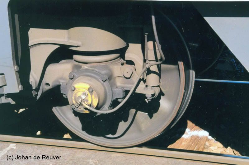

Was even zoeken maar wie zoekt die vindt  :P :mrgreen:
Die is een volwiel van een SBB EW IV rijtuig welke al aardig op zijn eind loopt.
Je ziet dat de flensdikte al redelijk dun is, je ziet ook een groef, dat is de absolute minium maat. Deze zou in theorie nog 1x afgedraaid kunnen worden, ik denk dat in de praktijk bij de volgende revisie het wiel gewisseld wordt.
Ik hoop dat het verschil tussen wielband en volwiel nu duidelijk is.
Mvg, Johan

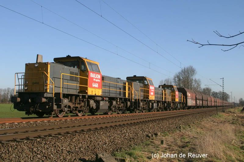

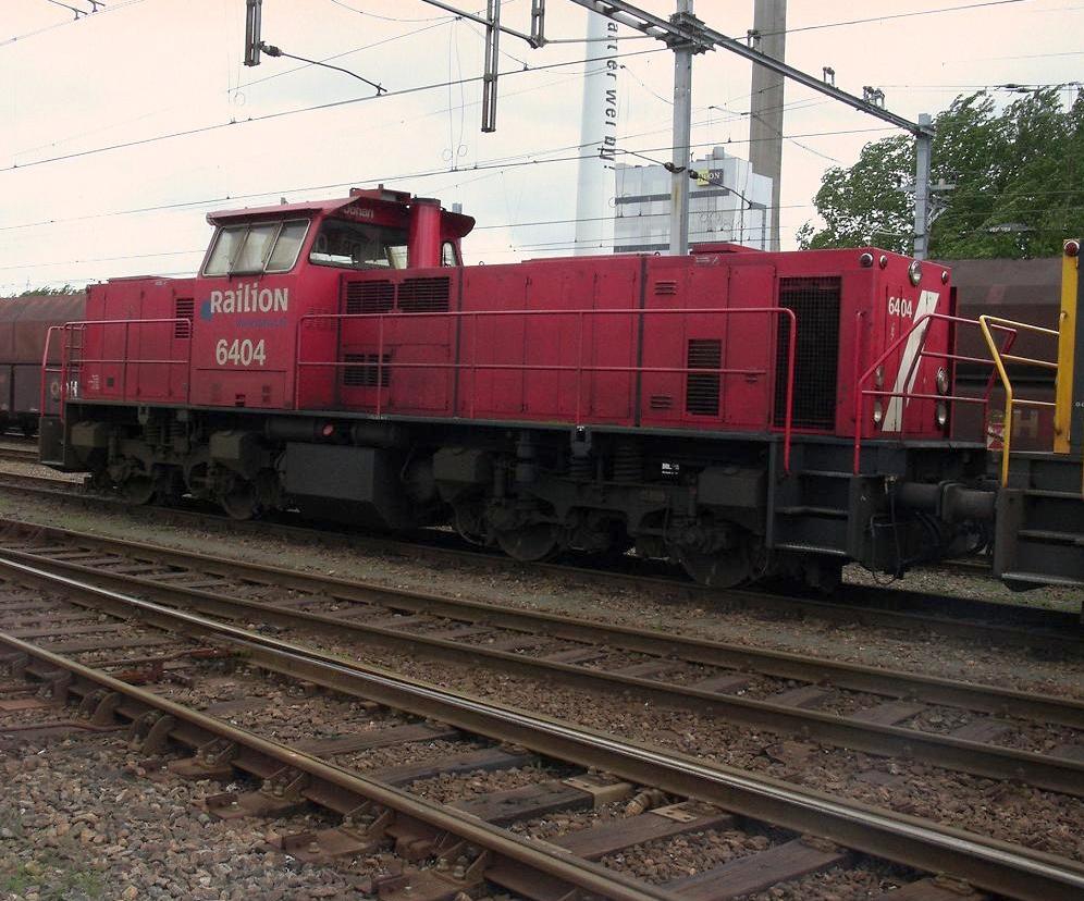

De strepen zie je ook op een 2200
Inderdaad 6400 heeft ze ook
Het is trouwens lastig om goede foto's te vinden waar de strepen op staan.
Mvg, Johan

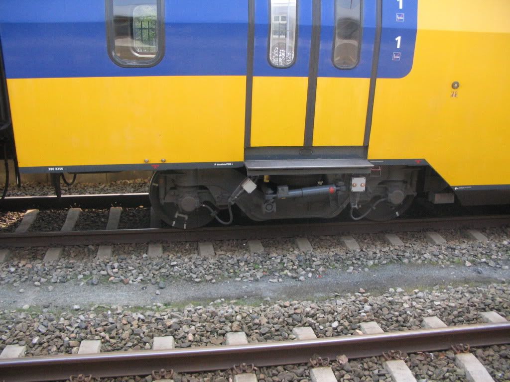

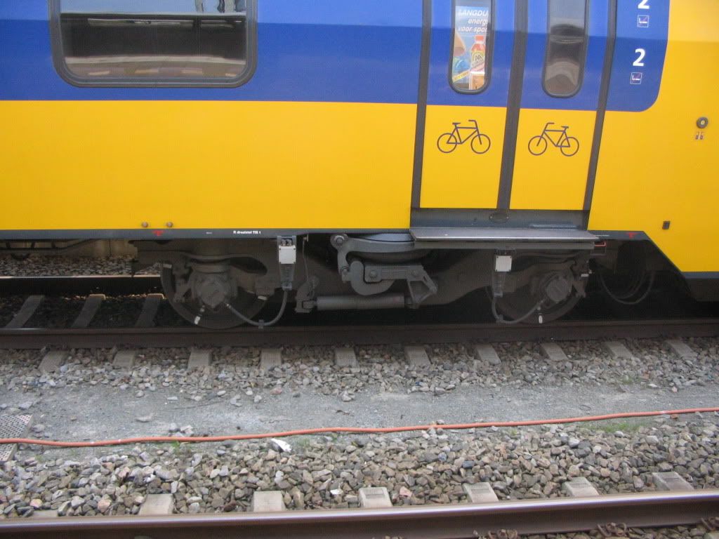

Van de week was ik even een klein rondje wezen treinen.
En op Alkmaar zag ik dat alle VIRM meuk ook deze strepen heeft, nooit eerder opgelet trouwens.
Romar
