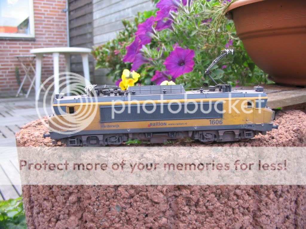

Zoals ik in me DD-AR draadje al zei, ben ik ook bezig om een 1823 om te nummeren.
Het leuke van deze loks is dat ze voor een leuke prijs in de winkel liggen.
Dat het dak niet de juiste kleur heeft is geen probleem, als je een airbrush heb, of een spuitbusje. :P
In dit geval ga ik er een Railion 1606 van maken.
Als eerste het dak afgeplakt om het grijs te spuiten.
Dak is met Revell Nr. 78 grijs gespoten
De kap is ook gelijk ontdaan van de nummers en stadswapens.
kleiNSpoor transfers
Met een stukje tape zet ik de transfer even vast.
Om ze er vervolgens op de krassen.
Nummertje op de neus, altijd lastig, zit ook niet helemaal in het midden.
Eindresultaat zonder de losse onderdelen er op.
De lok gaat ook nog geweatherd worden, maar daar is een ander board meer geschikt voor denk ik :wink:

klik
Zo is staat er nu ook bijna bij.
Er zitten nu LED's in voor de verlichting, en natuurlijk de ramen :mrgreen:
