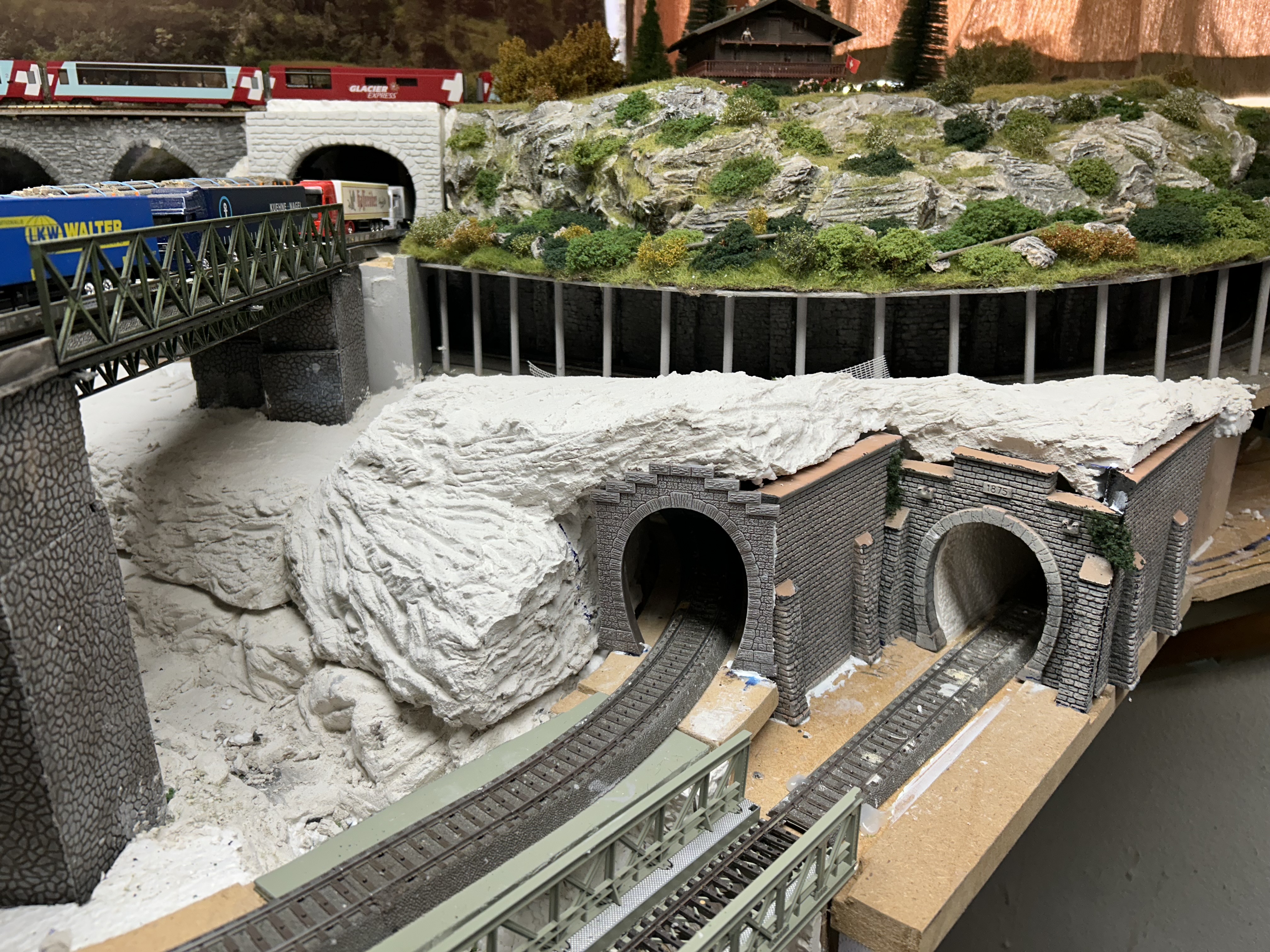

Een poging om een oplossing te maken voor de twee tunnelpoorten. Alles staat los en er moeten nog wat gaten en kieren gevuld worden.
De kleuren van Noch muren en portalen komt niet overeen. Wat vinden we ervan? Of iemand die dit al eens gehad heeft en een mooie oplossing heeft? Drybrushen met grijs of liever het rode proberen na te bootsen?
H&A
Re: Baan van Harald & Alex Göschenen Bietschtalbrug.
Jullie gaan lekker vooruit, das een hele verandering op korte termijn. Zeer leuk gedaan & eenmaal als de verfborstel en afwerking komt gaat dit een leuk zicht opleveren!
Geen optie mogelijk of 1van de 2 portalen nieuw te kopen zodat beide zelfde zijn?
Anders denk ik andere forum leden wel met een oplossing of voorstellen gaan afkomen, hier zijn er genoeg met ervaring erin
Ben benieuwd naar meer

alles verven zou ik doen en eventueel het linkse portaal ook in hetzelfde materiaal nemen,
Michel
het rechter portaal is niet onaardig maar veel te grijs vind ik. Het linkerportaal is gewoon plastic. Ik zou eerst alle kieren dicht gipsen zodat de tunnelportalen echt in de rots zitten. En dan zou ik met het schilderen van de rotsen in de basiskleuren ook de portalen meeschilderen. Het idee is dat ze bouwen met het gesteente uit de omgeving. Vervolgens de voegen weer ophalen met dunne zwarte verf. En daarna met de drybrus with de boel finishen. Als het mislukt kun je het gewoon opnieuw doen. Net zolang totdat je tevreden bent.

Het voorste portaal kan niet hetzelfde zijn omdat het dan te breed is. Ondertussen alles op zijn plek gezet en met kit gemonteerd. De kieren maken we volgende week dicht. We hebben het iets grijzer gemaakt maar we zijn nog niet tevreden.
Het groene plaatje waar de rails overheen ligt daar moeten we nog iets op verzinnen dat het op een brug gaat lijken. Het is lastig want een deel van het spoor ligt in een bocht.

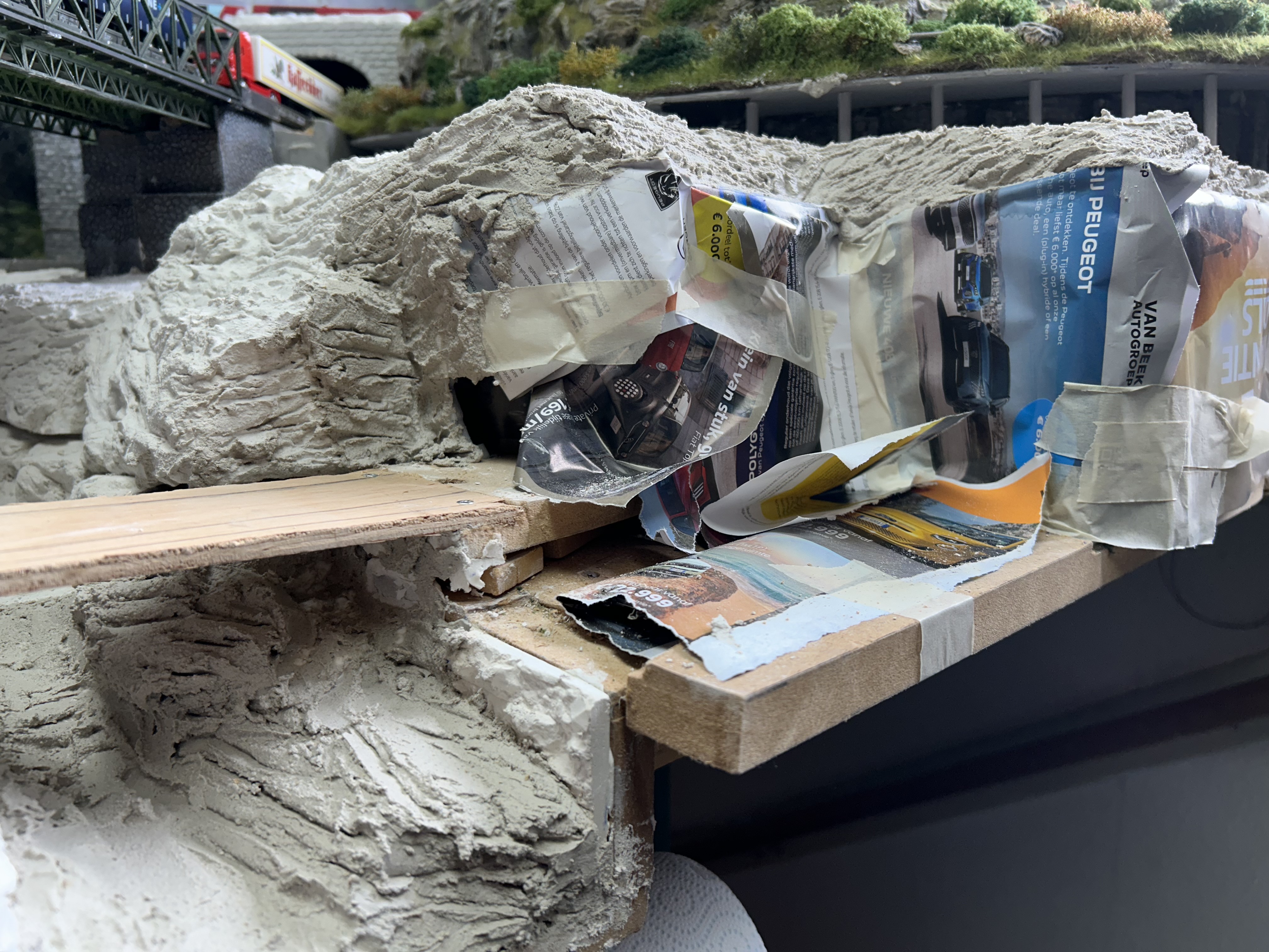

De "deksel" over de tunnels aangesmeerd en ook de beek zover voorbereid. Alles laten drogen en dan kunnen we verder met de scenery.
