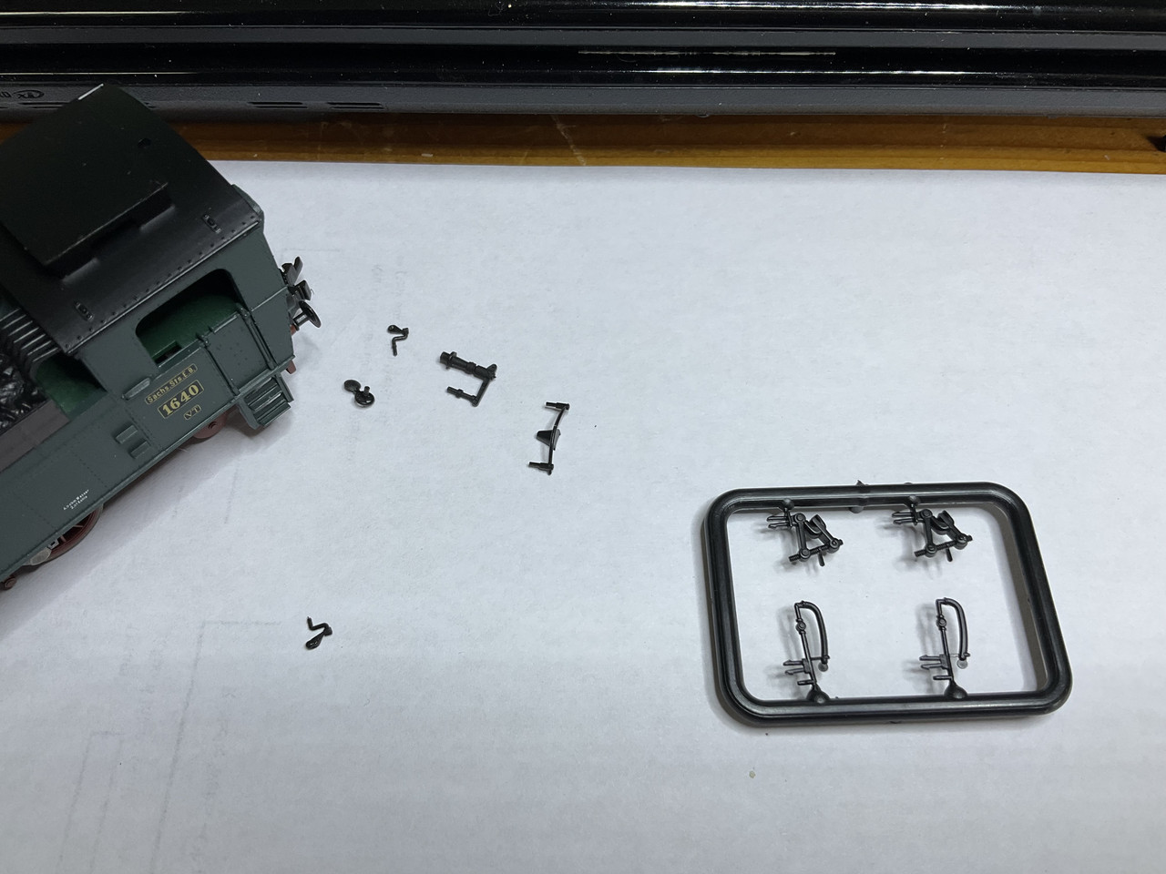

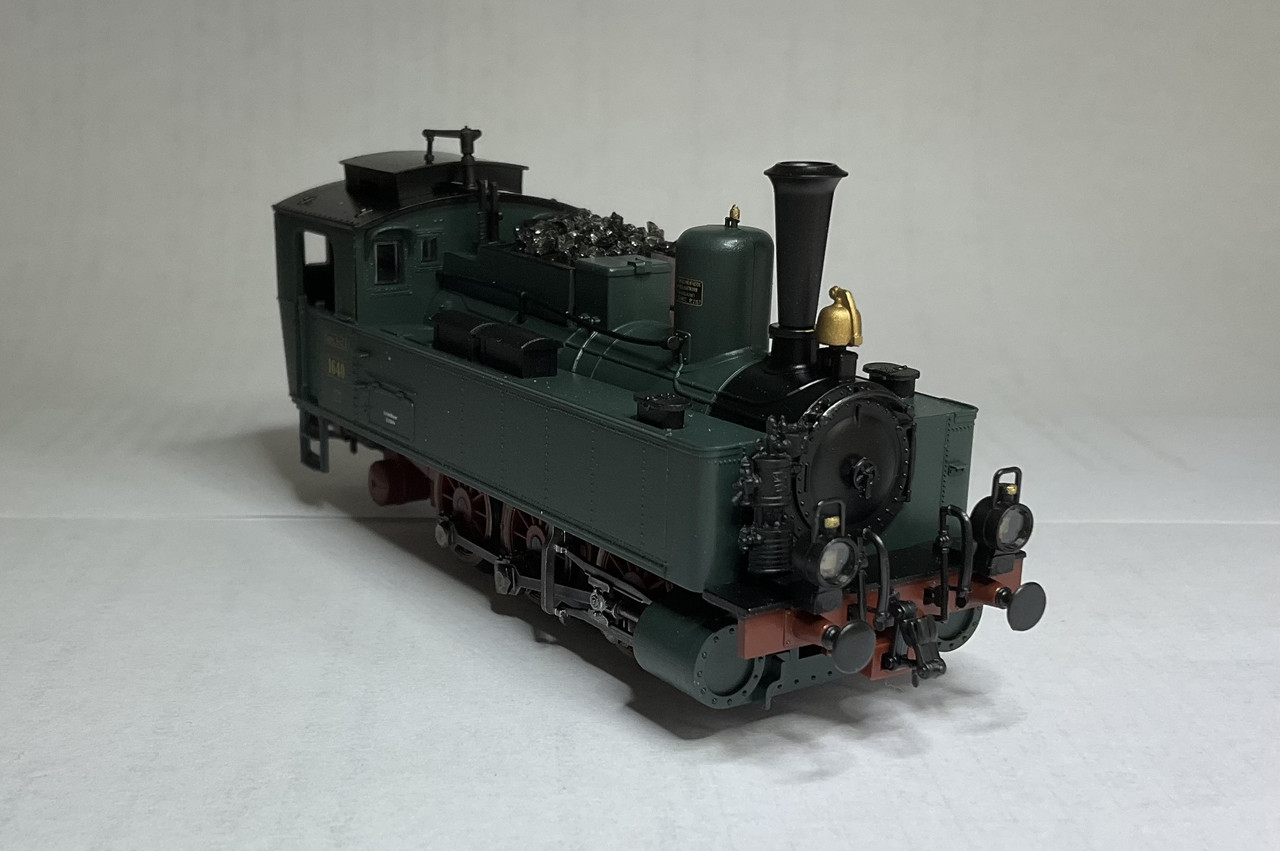

Wel, mijn allereerste Piko locomotief is binnen.
De VT van de Sächsisch Staats Eisenbahn.
Leuk model, redelijk gedetailleerd en boven verwachting goede rijeigenschappen.
Maar één punt staat me toch wel minder aan. De in een plastic zakje meegeleverde insteek-onderdelen.
Werkelijk niet één deeltje past, waardoor er rondom de loc kleine gaatjes zichtbaar zijn waar de onderdeeltjes horen te zitten. Zelfs een in mijn optiek eenvoudig af fabriek te monteren stoomfluit past niet. Erg teleurstellend.
Wat zijn jullie ervaringen met deze insteekonderdelen?

Al schuurpapiertje geprobeerd? Daarna vastzetten met Kristal Clear.
Of deze gebruiken.
Re: Piko locje
Lid sinds: 2026
Re: Piko locje
Die pincetten met rubbertip zijn wel wat, denk ik. Alleen.....niet verkrijgbaar...
Schuurpapier? De deeltjes zijn al zo klein dat ik vrees dat dat niks wordt. Maar goed, kan het proberen.

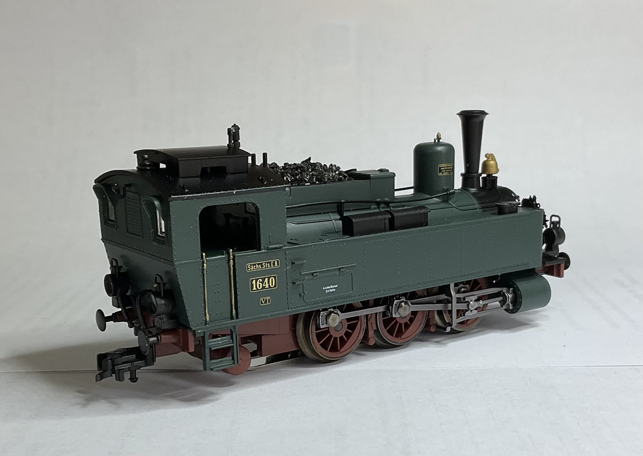

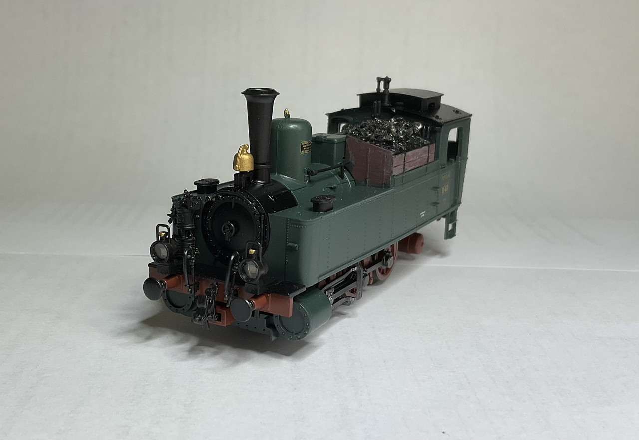

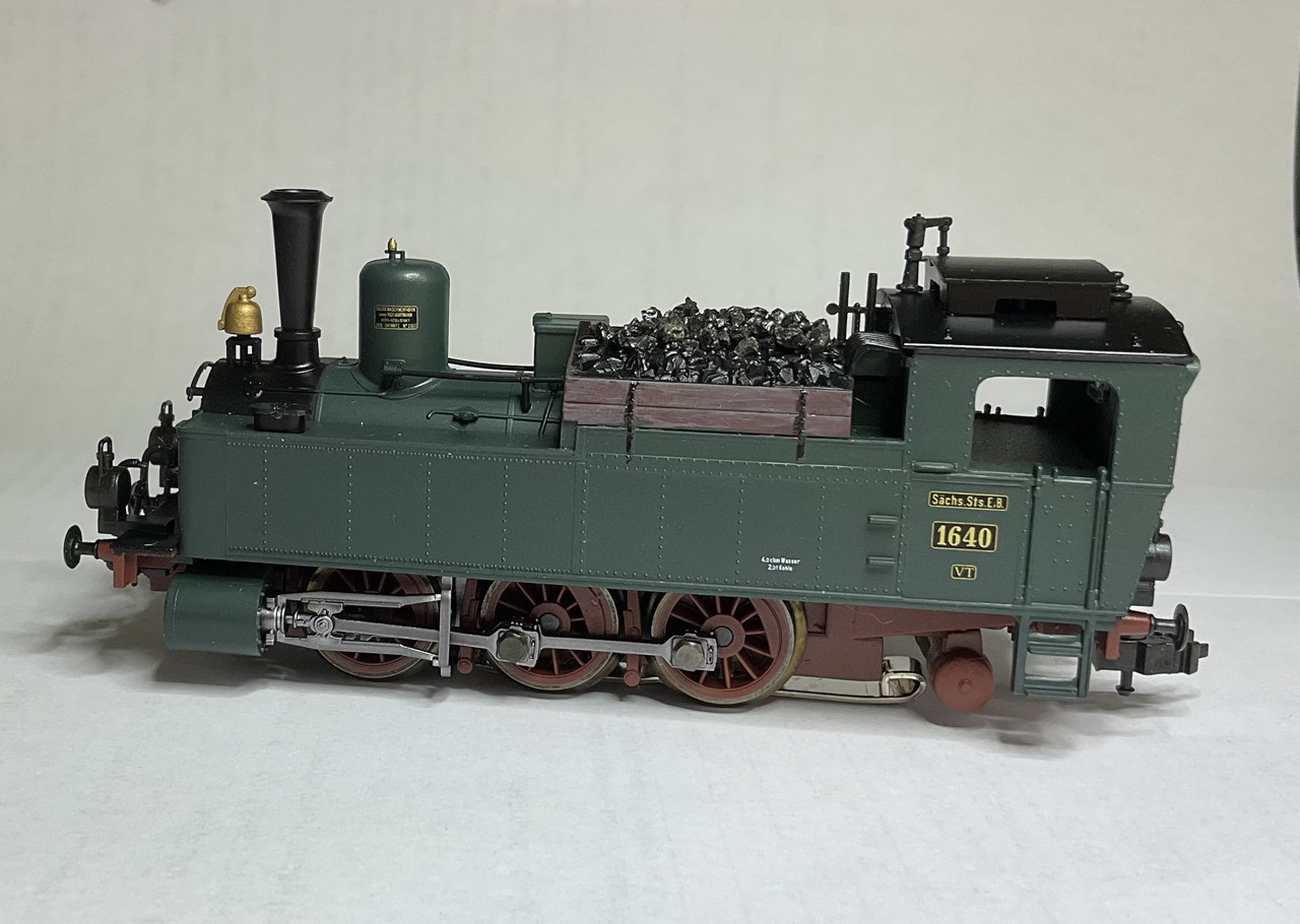

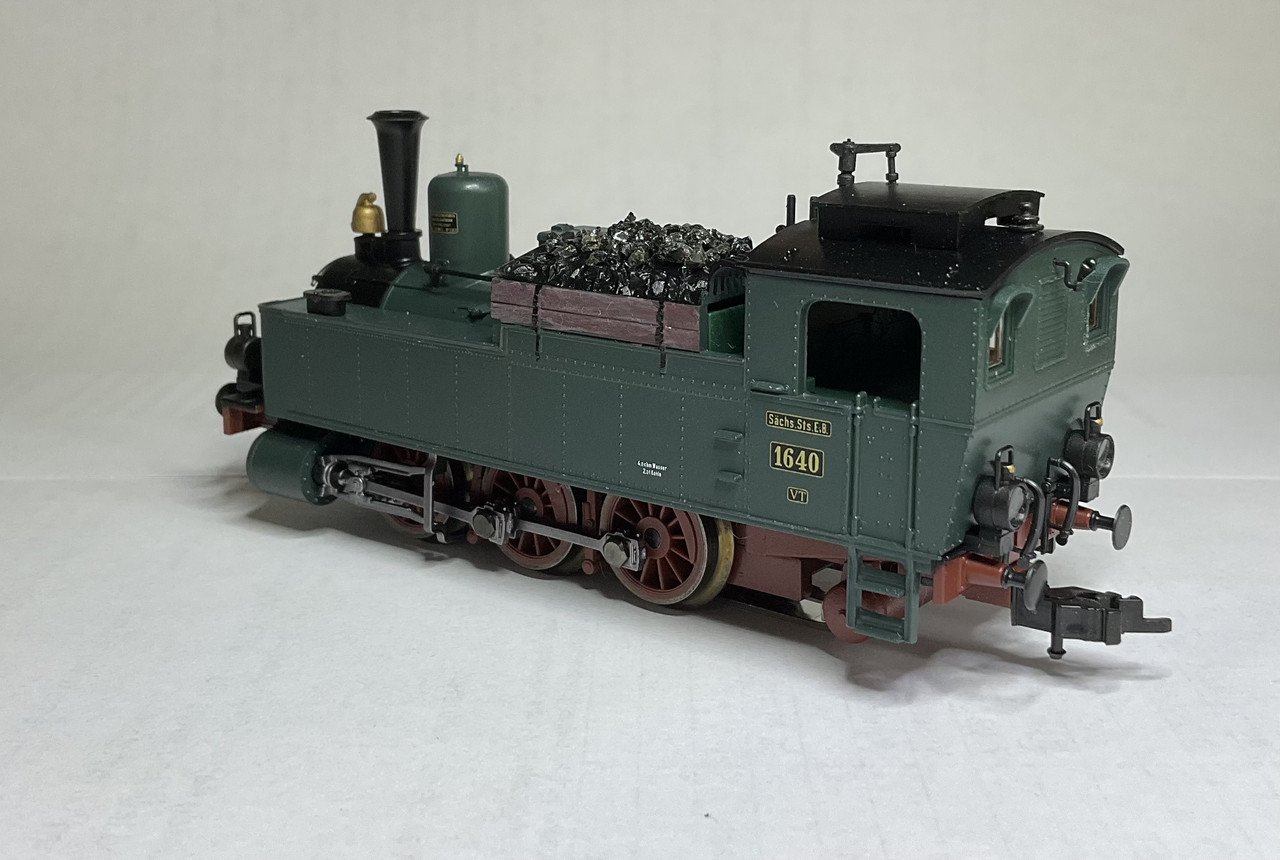

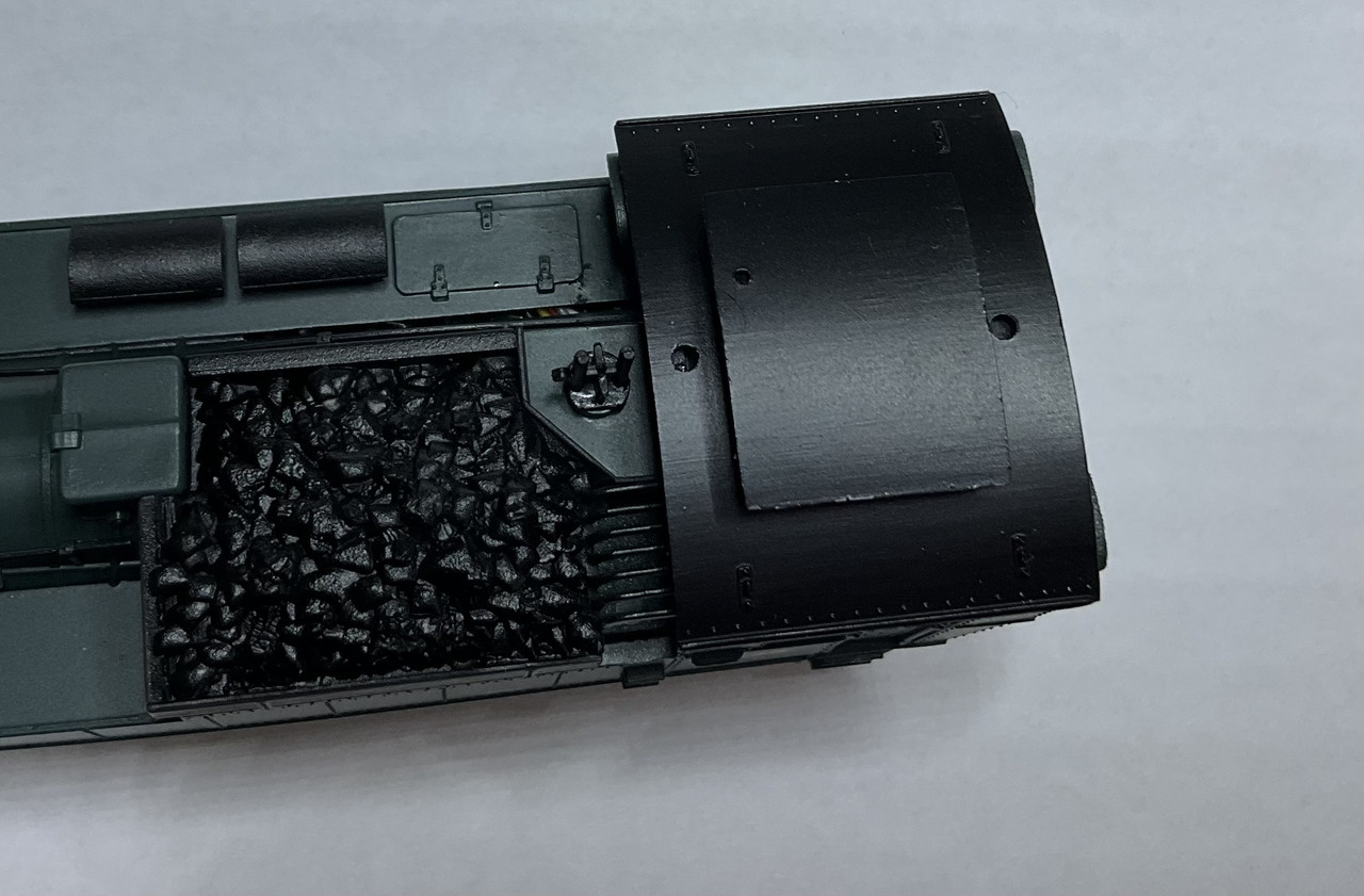

Het is me gelukt met behulp van een nagelvijltje om de insteek-onderdeeltjes passend te krijgen.
Remslangen, stoomfluit, lantaarnhouder, grijpstangen en keteldeursluiter sieren nu de Sächsische VT.
Zelf de bekisting van de kolenbak in een iets afwijkende kleur uitgevoerd (was zelfde kleur als rest van de loc) en voorzien van echte kolen.
Nu nog wat personeel opsnorren en dan is ze klaar.
Leuk ding voor een schijntje.
En misschien is het zelf moeten toevoegen van al die priegeldeeltjes wel de reden waarom ze de prijs van dit model zo laag hebben kunnen houden?

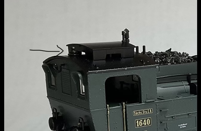

Zojuist getracht om de loc iets in gewicht te laten toenemen zodat ze iets meer tractie krijgt.
Nadat ik de plastic kap had verwijderd, moest ik helaas constateren dat er geen ruimte is om bladlood te kunnen aanbrengen. Ja, in het machinstenhuisje, maar daarmee komt het gewicht achter de laatste as te liggen, dus of dat winst gaat opleveren? Afijn toch maar gedaan waardoor deze lichtgewicht, 152 gram schoon aan de haak, maar liefst 10 gram zwaarder is geworden.

Toch nog even verder zitten prutsen met bladlood om te kijken of er toch niet nog een extra grammetje in de loc te proppen valt.
De verhoging op het dak is hol, dus ik mag toch lijen als daar niet iets in past.
En het is gelukt! Ook in het huis nog een paar gram kunnen herbergen zonder dat de vrije doorkijk ernstig beperkt is.
Totale gewichtstoename is nu 14,5 gram. Das bijna 10% van het oorspronkelijke gewicht van de loc.
Resultaat is dat ze nu met 3 2-assers aan de haak de stijging zonder slippende drijfwielen overmeestert.
