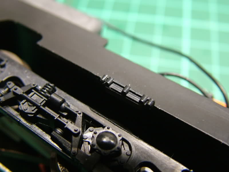

Hoe anders is dit bij het motordraaistel. Daarvan kunnen de aangedreven wielen maar heel weinig zijdelingse speling hebben. Anders schieten de vertandingen langs elkaar en is de aandrijving weg!
"Even" de assen uitnemen gaat niet zonder uitgebreid gereedschap... maar op de plek bij de rode pijlen zit een afstandsrand meegegoten aan het draaistel en die moet grotendeels weg!
Het draaistel is gemaakt van een wat zachter soort kunststof en dat laat zich relatief makkelijk snijden met een scherp afbreekmesje of scalpel.
Daarmee kon ik voorzichtig (voor mijn vingers én voor het draaistel) de rand rondom de as insnijden. Daarna loskrabben en snijden. Een heel gepriegel! Maar het kan!
Dit ringetje zat ooit....
Hier!
Ik heb de afstandsrand ongeveer gehalveerd. Bij het meten bleek de wielafstand nu ongeveer 14,5 mmen die rand is ongeveer 1 mm dik.
Tenslotte dan weer de wielen naar elkaar persen met de bankschroefmethode.
Natuurlijk ging ook ik bij 1 as toch nét te ver en klemde de zaak. De as wat met de hand nog wel te draaien maar het motortje bleef brommend stilstaan...
Met een schroevendraaier en met beleid drukken kon ik gelukkig weer voldoende speling terugbrengen. Pfffff!
Met excuses voor de wat onscherpe foto's: dichtbij, uit de hand, matig licht.....

Tenslotte is de bovenplaat en onderstel aan de beurt. Er zijn de 4 bevestigingsnokken. Wegsnijden en/of schuren.
Op de zijkanten ter hoogte van de draaistellen zitten platte nokjes. Deze:
Verwijderen! Zo:
Als laatste wordt een gaatje geboord midden in het vlakke deel tussen de draaistellen. Met wat passen en meten wordt eerst het buisje op lengte gebracht. Maak het zo dat het een ietsje te kort is en net niet op de bodemplaat rust.
Met de hulp van een cocktailprikker kun je het goed uitrichten voordat de lijm uitgehard is. Daarna goed laten drogen.
Daarmee is de operatie eigenlijk klaar.  De kap schuift makkelijk op de bodemplaat en wordt bevestigd met het schroefje. De glazen nokken rusten op de bodemrand en houden hem keurig recht. Het restantje van de zijnokken verdwijnt net in de kap
en is een goed richtpunt. Zo hou je net genoeg ruimte voor de draaistellen.
