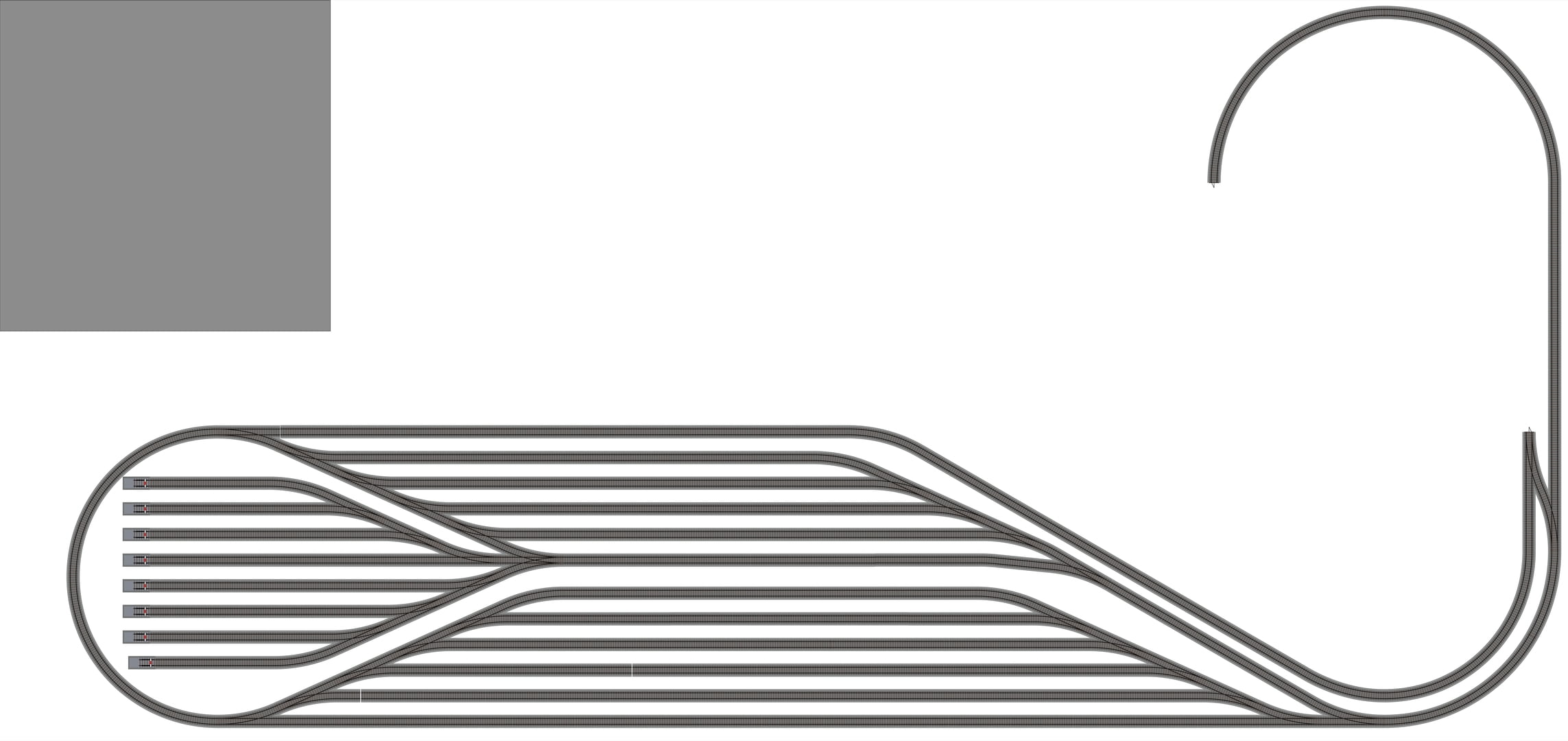

Vandaag begonnen met een opzet van, voor de grotere kamer. echter is het nog niet naar me zin. Dit is de daadwerkelijke beschikbare ruimte en het grijze vlak is de deur.

ga je met veel trek en duw treinen rijden want ander sis het schaduwstation nagenoeg nutteloos met zoveel stopsporen
Re: Nieuw project, hulp gevraagd voor passende geometrie in de vorm van tekening
Citaat van: DutchBoss op maandag 15 juni 2026, 20:01:21...echter is het nog niet naar mijn zin.
Ik kan me je gevoel voorstellen. Nadeel van dit schaduwstation is, dat je vanuit de helix moet 'inparkeren'. Of dat altijd goed gaat, is de vraag.
Mogelijk kun je voor jezelf helder krijgen hoeveel lange treinen je op de baan wilt.
