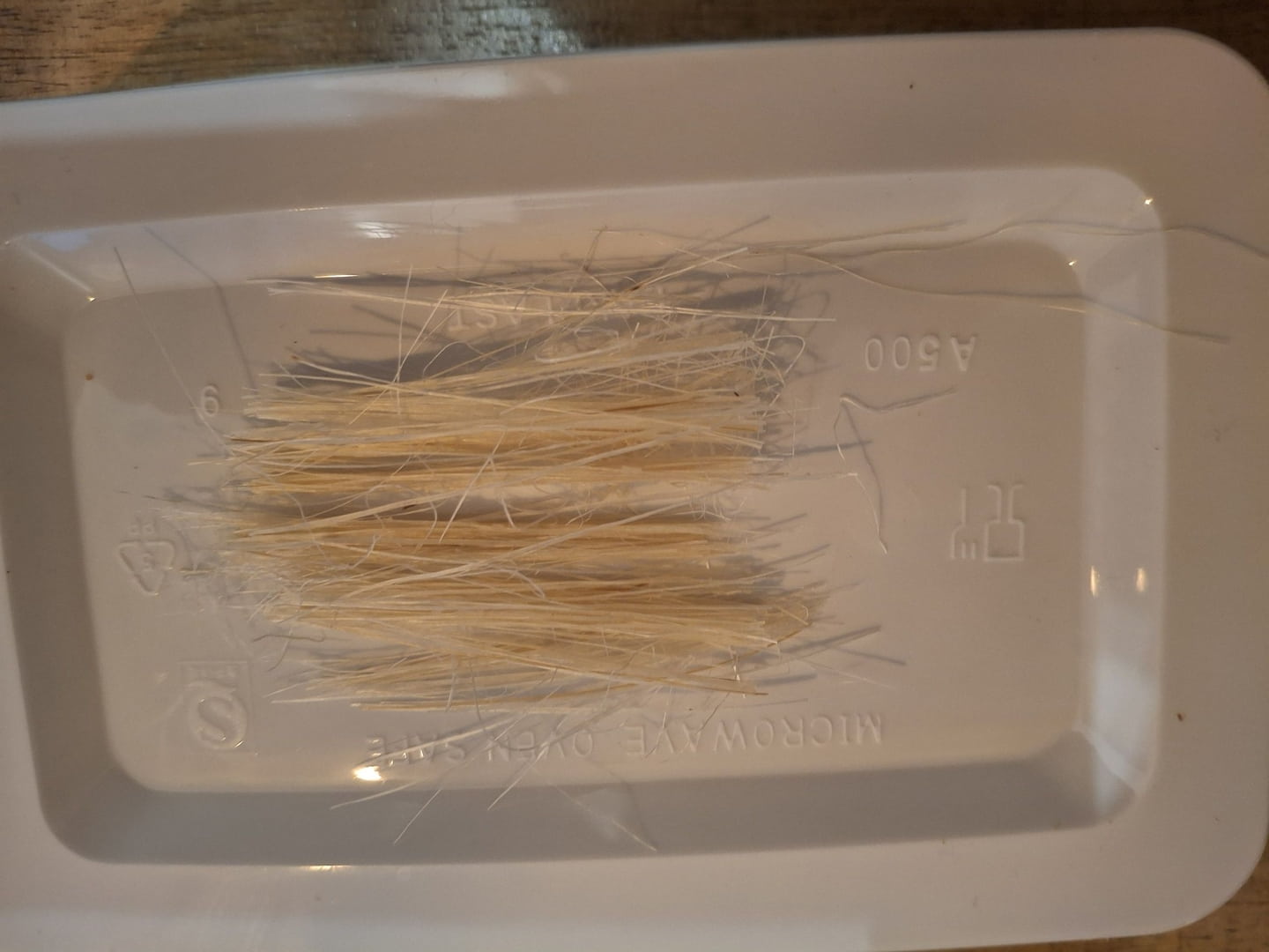

Sisal stukjes van 4cm  gewoon even 10 minuten in water leggen, gewoon koud water gaat prima.
Je zal zien dat het uitgeplozen sisal al gelijk recht wordt zodra het in het water ligt.
Daarna op een stuk bakpapier laten drogen om er rechte strakke bosjes van te maken die je kan gebruiken.

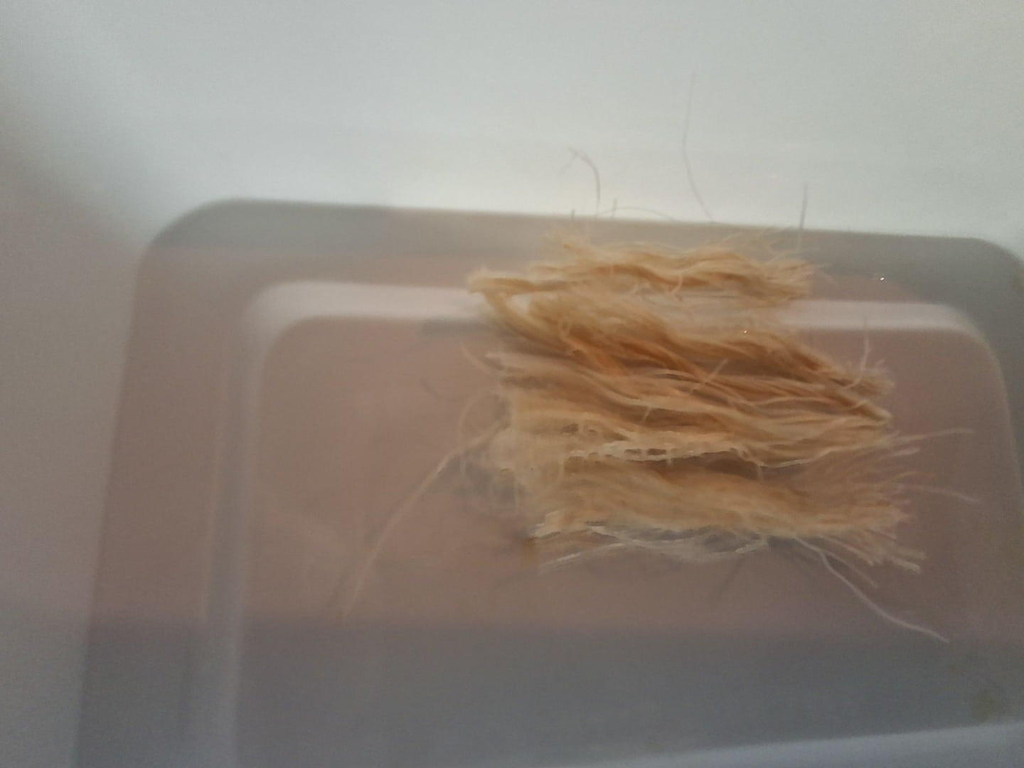

Citaat van: iTom op donderdag 10 september 2026, 16:49:01Sisal stukjes van 4cm  gewoon even 10 minuten in water leggen, gewoon koud water gaat prima.
Citaat van: Trainhenk op donderdag 10 september 2026, 11:42:57Je kunt ook eerst een lang stuk koken en aan de waslijn hangen.
Ik heb beide uitgeprobeerd. Als alleenstaande is de waslijn hélemaal van mezelf, krijg dus geen ruzie.
Alleen, misschien dat het aan m'n paktouw ligt, geïmpregneerd of zo, maar het verwikt of verweegt niet. Zonder weken of opkoken krijg ik precies hetzelfde resultaat. Maar een beetje creatief zijn met de verfspuit (airbrush) doet wonderen.

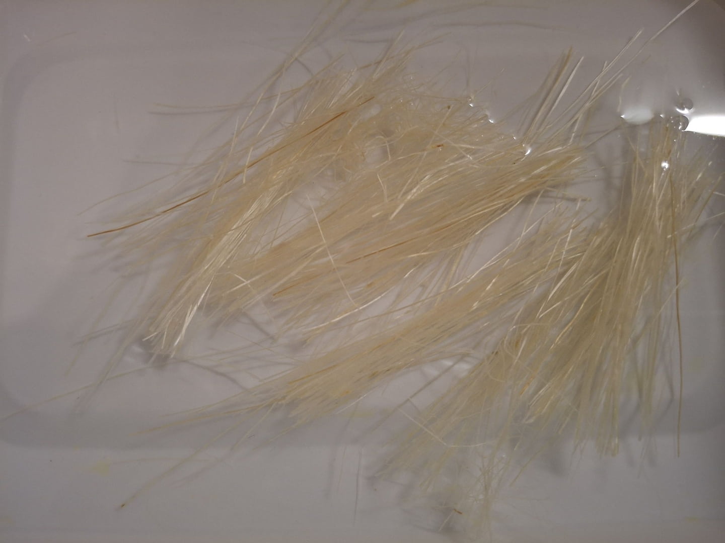

Even laten zien dat het wel mogelijk is.
Stukjes sisal van 5cm afgeknipt.
Even de twist er een beetje uitdraaien en gelijk in het koude water gelegd, trekt het gelijk al recht.
Daarna even laten drogen op een stukje keukenrolpapier.
Simpeler kan het niet.
