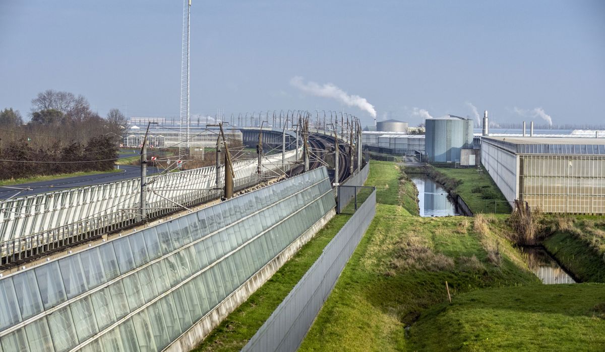

Om even terug te komen op de scenery (dank @Laenderbahn027 voor de suggestie): mijn idee van de layout is een containeroverslag. Over de onderste twee sporen komt een kraan die ze tilt op vrachtwagens op de aanvoerweg daaronder (dus de onderste rand van de tafel). Dan op kortere bovenste sporen een locloods, met een weg (voor het personeel) die van boven het schaduwstation komt. Hieronder een voorbeeld (voor zover ik het voor elkaar kreeg in RailModeller...):
