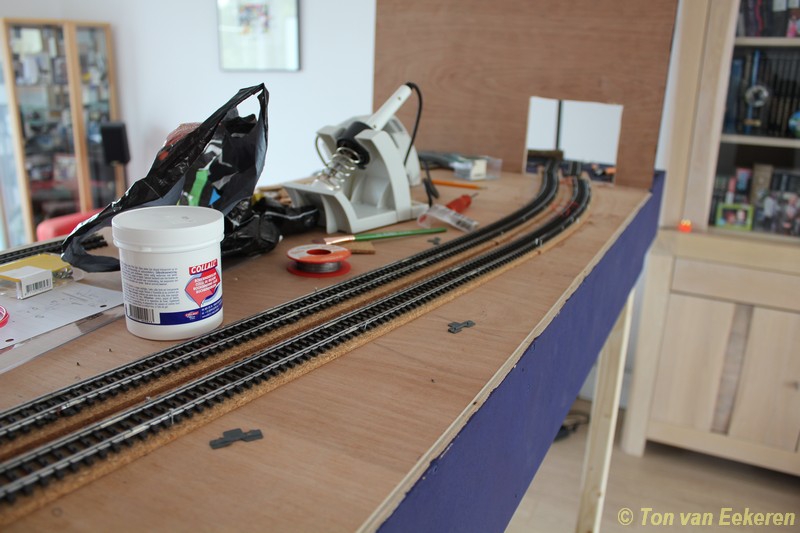

« Reactie #63 Gepost op: donderdag 30 juli 2015, 17:11:52 »
Hoi allen,
Nu weer eens een berichtje van mij.
Afgelopen tijd voornamelijk bezig geweest met wat bouwpakketjes in elkaar te zetten.
En uiteraard hebben we deze maand met de modulebaangroep weer eens samen gereden.
Mede naar aanleiding van de 2e rijdag, heb ik het plan gevat om de rails toch iets anders neer te gaan leggen.
De slinger die aan de rechterkant erin zat, leek op papier/computer wel mee te vallen, maar in de praktijk was het toch minder mooi.
Ook kwamen de rijtuigen door overhangen aardig dicht bij elkaar op de twee sporen.
Het ging nu nog wel goed, maar wat als er eens een BigBoy langsrijdt of een andere trein die verder uitwijkt.
Dus afgelopen weekend begonnen met slopen van de rechterkant.
De rails waren er zo af, maar de onderlaag van kurk zat al redelijk goed vast.
Had nog wat kurk liggen, maar niet genoeg, dus zondag meteen besteld en dinsdag al in huis.
Het linkerdeel rijdt en sluit eigenlijk nu al perfect aan, dus daar verander ik niks meer aan.
In de rechter blackbox komen ook nog stukken flexrails te liggen om goed aan te kunnen sluiten aan de volgende module.
Ook de remmodules zitten nu gemonteerd onder de module, dus die gaan we komend weekend op ons gemaak ook eens testen.
Bij René (Lokkie) ook nog een dag-/nachtschakeling besteld.
Als we dezelfde hebben, dan kunnen we deze aan elkaar koppelen en wordt het op beide modules gelijktijdig dag en nacht.
Zodra die klaar is, gaat die ook op de module komen.
M'n armseinen zijn ondertussen ook gearriveerd, dus ook dat is een projectje dat in gang kan worden gezet.
Tot slot nog even een foto van hoe de rails nu ligt.
De rails ligt voorlopig even met spijkertjes vast, maar die gaan later nog wel weg.
« Laatst bewerkt op: donderdag 21 september 2017, 19:49:21 door Yeoman »

« Reactie #86 Gepost op: zondag 11 oktober 2015, 18:40:48 »
Dit weekend bezig geweest met het aanbrengen van ballast.
Ik heb gekozen voor ballast van SpurenWelten art.nr. 415.
Op het linkerdeel heb ik de ballast al volledig aangebrahct.
Rechts is alleen nog maar tussend e rails ballast aangebracht. De bedding links en rechts van het spoor moet ik nog doen.
Een stukje is bewust nog niet gedaan, omdat daar een overweg komt.
De precieze positie heb ik nog niet bepaald, vandaar dat een breed stuk nog vrij is.
Ik wil voorkomen dat straks de ballast in de weg zit voor het maken van de overweg.
De oplettende kijker ziet tevens dat de rails ook van een roestbruine kleur is voorzien.
« Laatst bewerkt op: donderdag 21 september 2017, 19:57:23 door Yeoman »

Re: Kloster Lybenort
« Reactie #87 Gepost op: zondag 11 oktober 2015, 18:56:15 »
Hi
Mooi gedaan.
Maar ik zou wel eerst wat (dikke) lijm, tegellijm of bouwkit tegen het kurk aansmeren om het wat schuiner te krijgen.
Yeoman
« Reactie #88 Gepost op: zondag 11 oktober 2015, 19:30:58 »
Hoi Harald,
Bedankt voor de tip.
Op de foto is het nu niet goed te zien, maar er zit wel een schuine kant aan.
Heb met een stukje hout de schuine vorm erin aangebracht even nadat de lijm is aangebracht.
Ton,
3railforum modulebaan team.
« Reactie #90 Gepost op: zondag 11 oktober 2015, 20:49:12 »
-Ton:
Knap gedaan, maar blijven die lelijke schroeven zitten of verdwijnen die nog?
Yeoman
« Reactie #91 Gepost op: zondag 11 oktober 2015, 22:12:23 »
Hoi Jorg,
Die schroeven zitten erin om de rails op z'n plaats te houden waar geen ballast ligt.
Als dat stukje wordt voorzien van ballast, dan gaat de schroef eruit.
Er zitten nu nog 4 schroeven tussen de rails, het waren er eerst 14...
Ton,
