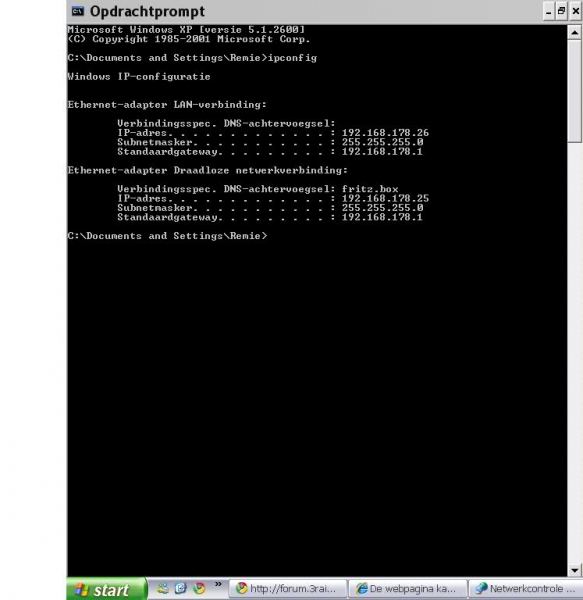

Jos,zet eens de beide instellingen hier.Voor de instellingen van je PC kan je gewoon in een dos box (start-uitvoeren :intypen cmd en dan enter) ingeven ipconfig/all.
We kunnen dan zien wat er eventueel mis is.

Dat heb ik uitgevoerd, maar en een screenshot van gemaakt, maar hoe laat ik dat hier zien?
Re:ECos 2 verbinden met pc
Het is nu toch gelukt om de screenshot te laten zien.

Je hebt dus een verkeerde instelling.Zal ff zeggen hoe ik het heb ingesteld :
