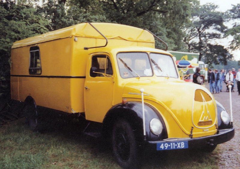

En die vrachtwagen...
Volgens mij is dat een LKW Magirus Rundhauber...
Over de verlichting, die koplampen zal ik uit moeten boren. Die zitten aan het onderstel en de "koplampen" zijn zilver geschilderd. Dat zal wel kostenbesparend zijn geweest.
Bedankt voor het meezoeken. Ik denk dat het en ander type is op 'n Engelse site hebben ze het over 'n Rastatt design refrigerator car. Maar als ik daar op google kom ik ook niets te weten.

Enig idee trouwens waar die knuppels op de bumper voor dienen? Als vlaggenmast lijken ze me een beetje aan de royale kant.
Jos
Jos
volgens mij is dat om te zorgen dat de bestuurder en andere auto's weet/weten waar zijn bumper zit zodat hij nergens tegen aan knalt, voor de veiligheid dus.
Hoi Jos,
het tempo valt toch wel mee?
Overigens zijn het bumperstangen. Ze geven de dode hoek weer van de auto aan de voorkant, vanwege de lange neus van de auto. Dus zoals Chris al zei geven ze de chauffeur een duidelijker beeld of hij zijn draai nog kan maken zonder ergens tegenaan te rijden, dat geldt natuurlijk ook om te kijken of ze ergens tussendoor kunnen rijden. Ze staan op mijn model erg scheef maar ik raak ze nogal eens aan en zet ze pas op het laatste moment weer recht anders breken ze straks misschien nog wel af.
In een lang verleden heb ik eens een Amerikaanse Ford F100 (pickUp stepside) gehad daar zaten ze ook op, die heb ik eerst met een haakse slijptol verwijderd.
Dit was het model van de PickUp, aan de foto kun je wel zien dat daar geen bumperstangen nodig zijn

Weer wat geleerd. Thx.
Op de Krupp van mij staan de bumperstangen inderdaad kaarsrecht. Op de Magirus uit de museumset van 2009 (48009) staan ze helemaal schuin naar buiten. Maar bij die hoort het zo!
Succes met de ombouw. Ik volg je met veel aahhh's en ooohhhh's van bewondering.
