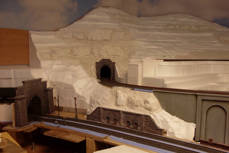

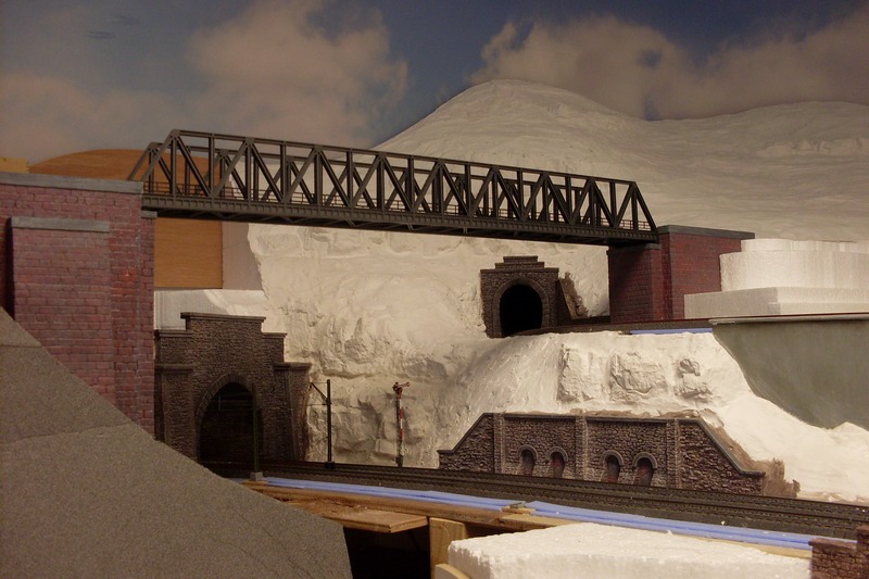

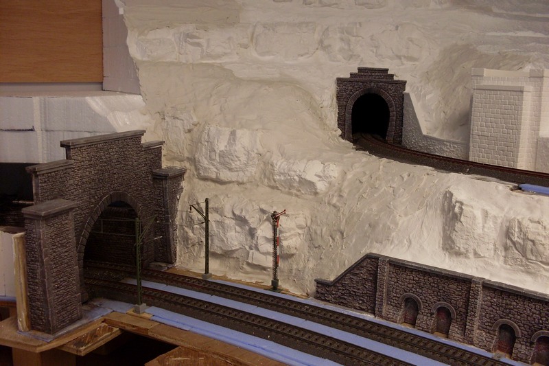

Vanmorgen weer wat kunnen klussen en eerst een steunmuurtje gemaakt:
Vervolgens beide zijden van het enkelsporig tunnelportaal "aangekleed" en enkele rotsen geplaatst boven de steunmuur met arkade boogjes:
Nu nog iets verzinnen voor de rechterzijde van het dubbelsporig portaal.

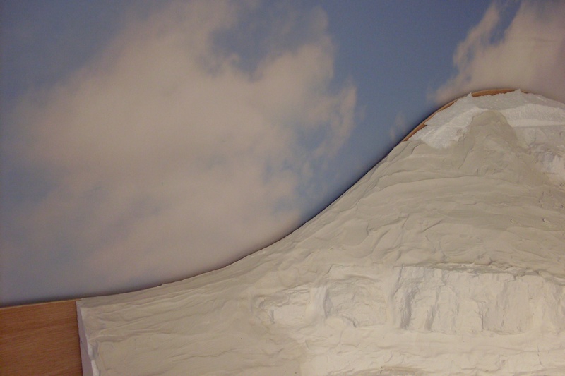

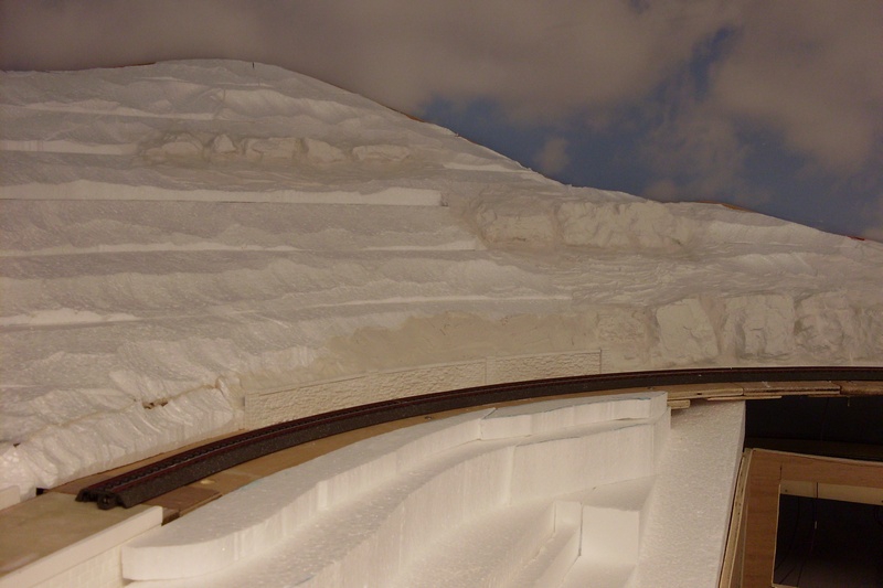

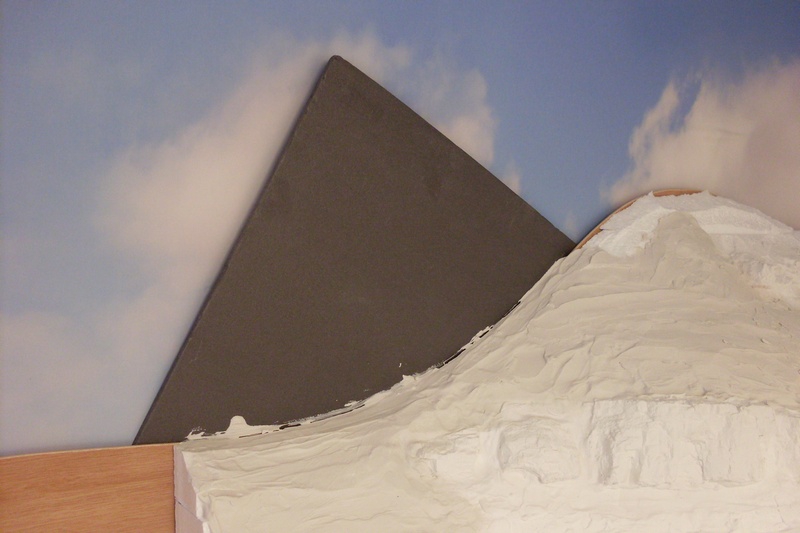

Na veel gepieker en gepas heb ik er uiteindelijk voor gekozen om aan de rechterzijde van het portaal alleen maar rotsen te maken. Een muur of een combi van rotsen en muur gaf mij geen goed gevoel. Zo ziet het er nu uit:
Vervolgens begonnen met het afsmeren van de rest. Ik heb er nog over nagedacht om een mengsel te maken ala forumlid "Tomhas" maar ga toch voor gips omdat dit hier toch ligt en nauwelijks iets kost ;)
Ik wil jullie nog even het voordeel van een extra achterwand laten zien. Door enkele minimeters tussenruimte te laten tusen de wolkenhemel en de 4mm dikke achterwand, kun je er iets tussen steken om te voorkomen dat de wolkenhemel vervuild. Nu van gips en later door verf, lijm, ed. Hier een foto wat het één en het ander duidelijk maakt:
Na weghalen van het "beschermingsplaatje" ziet het er dan zo uit:
Mooi strak en geen smeerboel :)
Morgen verder met de rest van de berg afsmeren.

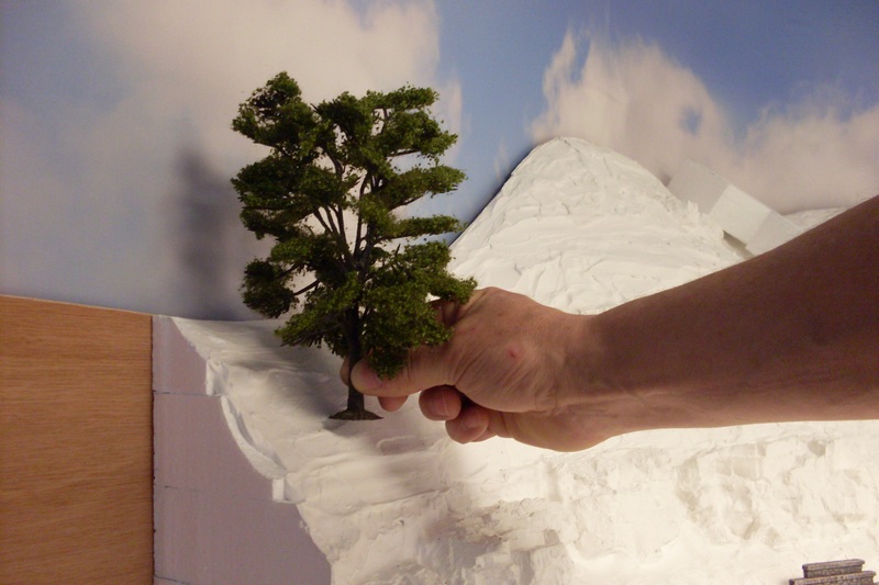

Nu zit ik met het volgende probleem waar ik misschien eerder aan had moeten denken :?
Hoe moet je nu (loof) bomen plaatsen op een helling? Hier een foto wat duidelijk het probleem aan geeft:
Kan ik nu het beste de stronk verwijderen, er een pin aan maken, een gat boren in "de berg" en de boom er simpelweg insteken?
Of moeten daar waar bomen komen te staan plateau's gemaakt worden? Zeg maar een uitsparing in de helling.
PS: ik zou het zeer op prijs stellen als het antwoord voorzien wordt van een begeleidende foto.
Re: Tilly?s modelbaanproject: Vraag over plaatsen van bomen (05-05-2013)
Hallo John,
Gewoon de stronk er afknippen, en dan een gaatje boren in het gips.
Met een drupje lijm vast zetten.
Bij deze boom zat er geen stronk aan, gewoon een stuk draad van de constructie van de boom.
Deze bomen komen bij het forum lid Vriend vandaan.
geen plateau.
als je kijkt in de alpen zie je soms de bomen een hoek van 45 graden maken.
ze groeien in de schuinte van de berg en dan omhoog.
wel een mooie boom heb je daar.
gr john
De Alpen is natuurlijk niet hetzelfde als het heuvellandschap dat John aan het maken is.
Bomen groeien in principe altijd (vrijwel) recht omhoog. Uitzonderingen zijn bomen die (vrijwel) altijd een stevige wind van één kant uit krijgen, en bomen die een aardverschuiving hebben meegemaakt (en die bij die verschuiving scheef zijn komen te staan). Ook als ze eenmaal scheef staan zal de nieuwe aanwas van de book toch weer vertikaal willen groeien, als dat (nog) mogelijk is.
Daarbij maakt het dus niets uit of de boom op een vlak plateau staat, of op een schuine helling.
Een klein idee :)
In werkelijkheid komt de stam vaak haaks op de bodem te staan of groeien en direct na de bodem gaat de stam vertikaal.
Van welk materiaal is de stam gemaakt?
Misschien de stam een beetje plooien, zodanig dat de bodem uw grond volgt maar de stam dan recht de lucht in gaat.
Formidabel project overigens. Doe zo verder. :thumbup: :thumbup:
John,
Gaatje in het gips maken waar de poot in gaat.
Dan de boom erin poten.
De voorkant van de voet met bv een dremel gelijk aan de schuinte berg maken.
Vervolgens het geheel mooi afsmeren met gips die je later op kleur kunt maken van de bodem.
Of bedekken met bodembedekkers zoals mos en andere beplanting..
Groetjes Harry
Hoi John,
Tja ik weet ook niet ofharder gips beter is  :help: het schijnt wel fijner te zijn. Wel een goede tip van je om een scheutje azijn toe  te voegen zodat heteven langer duurt voordat het hard wordt.
Heb je al een lading Heki flor bestelt?  :D :D
Groeten Ronald  :)
Gaatje maken, boom verticaal planten. Alternatief is een stukje helling horizontaal vrijmaken. Nu zijn de meeste voeten van de bomen niet zo fraai, dus kun je net zo goed een gaatje maken en de grond bedekken met bosbodem imitatie.
Overigens hebben Busch, Heki, Faller en Noch tegenwoordig stukjes kant en klare bodemstructuur voor bosgrond, je kunt eens een stukje kopen en bekijken hoe dat er uit ziet als bodembedekking. Kun je later altijd kopiëren voor de grotere stukken.
Wellicht heb je ergens een foto van een met loofbomen beboste helling om ideeën op te doen.
Hoi John,
Ik zou de voetjes verwijderen, gaatjes maken en vastlijmen. Anita decor heeft mooie bosgrond, zit al wat groen door dus mooie samenstelling. Wat noch varens erbij, helemaal super.
Gr henk
bedankt weer voor jullie tips. De beste oplossing lijkt dus de stronk verwijderen.
Dan die matjes: fantastisch wat ze tegenwoordig allemaal maken maar 25m2 aankleden met matjes is onbetaalbaar. Ik sta op het punt om een grassmaster aan te schaffen om gras zelf te zaaien dus een matje kopen en als voorbeeld gebruiken is geen slecht idee :thumbup:
Heeft iemand een adresje voor grootverpakkingen grasvezels? Het schiet niet echt op met 50 - 100gr verpakkingen :?
John,
Zorg wel dat je varieert met de vezels, zowel in lengte als in kleur. Aanbrengen kan 'nat in nat', maar ook na elkaar. Als je dat niet doet krijg je een superstrak grasveld waar menige golfbaan jaloers op zou zijn, en dat ziet er voor ons werk dus niet uit.....
John.
Die boom die je daar vast hebt op de foto heb je die zelf gemaakt?Die ziet er wel gelikt uit  :thumbup: Met matten zo een groot oppervlak is geen doen.Zoals in ons draadje al uitgelegd gewoon zelf maken.Met een grassmaster zal je zien dat het verbruik wel meevalt zeker als je tussendoor de losse vezels weer opzuigt en hergebruikt.
Harald & Alex
Hoi John,
Jaap Vriend levert volgens mij ook grasvezels tegen nette prijzen, stuur hem even een pb en je weet het.

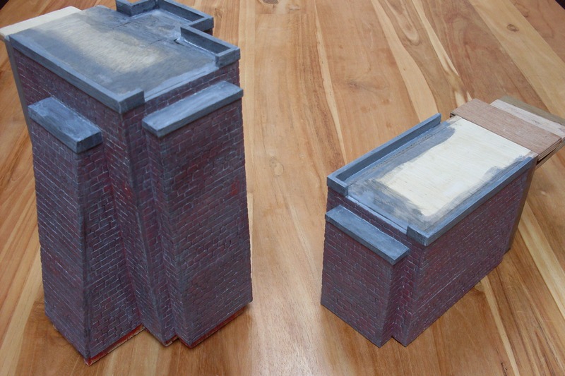

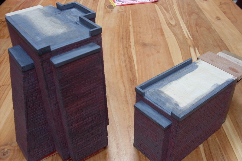

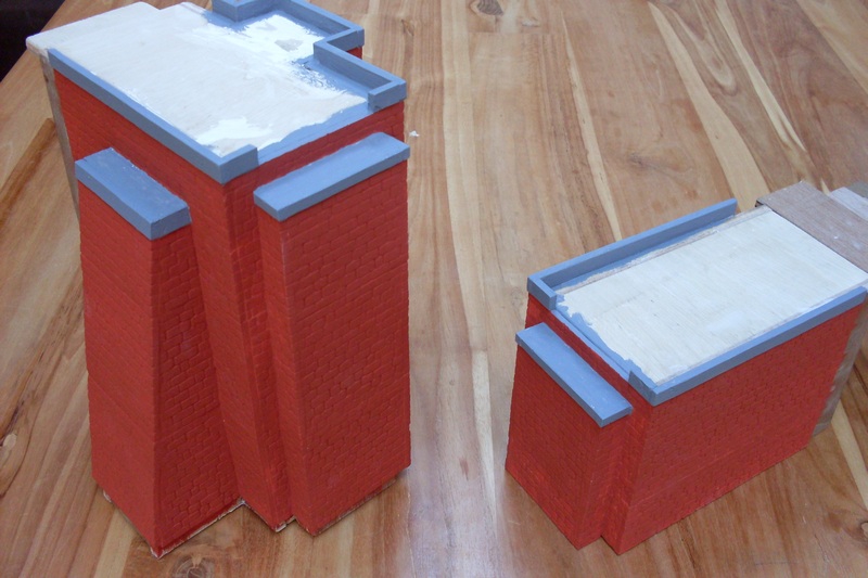

Nu het gips van de berg aan het drogen is had ik tijd om de bruggehoofden van de Leutkebrug te schilderen. Nu zullen er vele in mij teleurgesteld gaan worden want na veel wikken en wegen heb ik toch besloten om deze rood te maken. De andere kleuren bevielen mij gewoonweg niet :?
Eerst heb ik de basiskleuren aangebracht met verf van Anita Decor. Voor de betonranden is een mengsel van zwart en wit gebruikt en voor de stenen "baksteenrood":

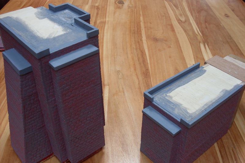

Na een dag drogen is het geheel behandeld met verdund grijs (mensel van zwart en wit):
Daarna met zwaar verdund zwart:
En weer na drogen met zwaar verdund wit:

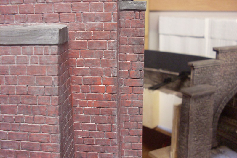

Van kortbij zie je dan dit:
Best wel realistisch maar vanop afstand is het helaas nog niet goed genoeg. Het geheel ziet er dan een beetje "vaag/vaal" uit. Oordeel zelf:
Zou ik het nog moeten dry-brushen met wit of heeft iemand een ander voorstel?
Re: Tilly?s modelbaanproject: Bruggehoofden Leutkebrug geverfd (07-05-2013)
John,
Als je het te vaal vindt. Mis je kleur.
Dus ik zou eens een dry brush met baksteenkleur proberen.
Wit geeft alleen extra accenten. Maar zwakt de kleur nog verder af. Dat zal je niet helpen denk ik.
Mvg robin
John,
Volgens mij moet je nu nog niet zoveel meer doen aan deze kleuren. En moet je kijken hoe het in zijn geheel er uit gaat zien. Nu lijkt het misschien vaal en vaag, maar je achtergrond is eigenlijk nog helemaal wit.
Als je je heuvels groen hebt gemaakt, dan krijg je hele andere kleuren combinaties.
Ik zou me nog niet zo druk maken over nog een zwarte of een witte of misschien wel een rode dry brush.
misschien kun je met de airbrush of kwasten nog wat lekstrepen van regenwater aanbrengen in zwart, of groen van alg?
Roy
Ha die John.
Citaat van: Tilly op dinsdag 07 mei 2013, 13:39:48
Het ziet er niet alleen bijzonder realistisch uit maar is (volgens mij dan hè) perfect van kleur!
Het zijn dan ook niet net gemetselde bruggenhoofden maar bruggenhoofden die al jaren, in weer en wind, dienst doen, dus verweerd en vaal van kleur.
Kijk maar eens naar oude bakstenen, de felle kleur zit er nog wel in maar zie je niet (meer) aan de buitenkant.
kleur ziet er goed uit maar de ouderdomssporen zoals takjes en gras moeten er nog bij.Dan zal het een heel andere look krijgen.Mss ook enkele stenen wat bleek kleuren en enkelen zwart.
John, ik vind het er prima uitzien hoor. Erg goede kleur, ik zou zeggen niets meer aan doen.
Gr henk
