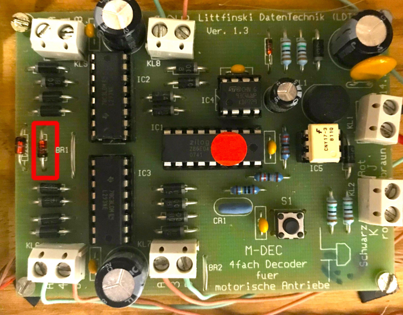

Ik kwam gisteravond tot de ontdekking dat een diode op mijn M-DEC schakeldecoder van LDT bloedje heet werd.
Ik heb een rode lijn om de diode getekend, kan iemand me vertellen hoe dit kan en of dit normaal is?
Volgens mij zitten alle componenten goed gesoldeerd op de printplaat.
Groet Rieske

heb de indruk dat beide diodes verkeerd om gesoldeerd zitten.Zwarte kant moet naar lijntje zitten op print.Lijntje is - en zwart streepje is - . Bij de linkse diode goed te zien,rechtse niet.

Dat dacht ik in eerste instantie ook.
Toch zie ik weinig verschuil, diode zit aan die kant goed.

Die twee staan in serie met elkaar, raar dat eentje dan heet wordt.
Is er een probleem? Je zou die ene kunnen vervangen.

Nabrander: het zijn zenerdioden. Die kunnen/mogen warm worden. Moeten ook vrij van de print liggen.

Maar mogen NOOIT heet worden.

Nee er is nog geen probleem, maar gaat dat uitblijven bij deze hitte?
Vandaar mijn vraag, zal morgen eens kijken of ze vrij van de printplaat zijn.

Is de railspanning wel op de juiste connector aangesloten? Meen te zien dat hij op KL1 zit. Als ik de print bekijk moet die op KL2 zitten bij Rot en Braun.
