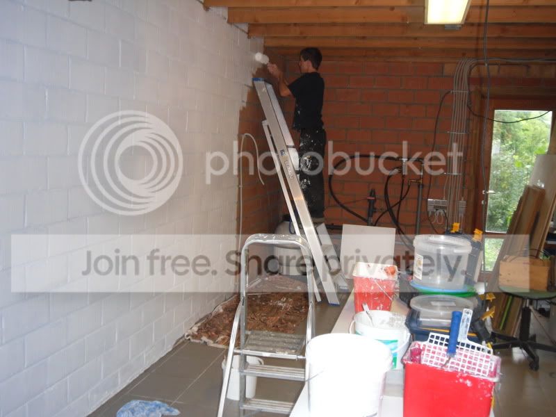

Hier is de beloofde foto van de garage:
Het ziet er allemaal een beetje rommelig uit maar intussen is de garage piekfijn inorde
Alexander
