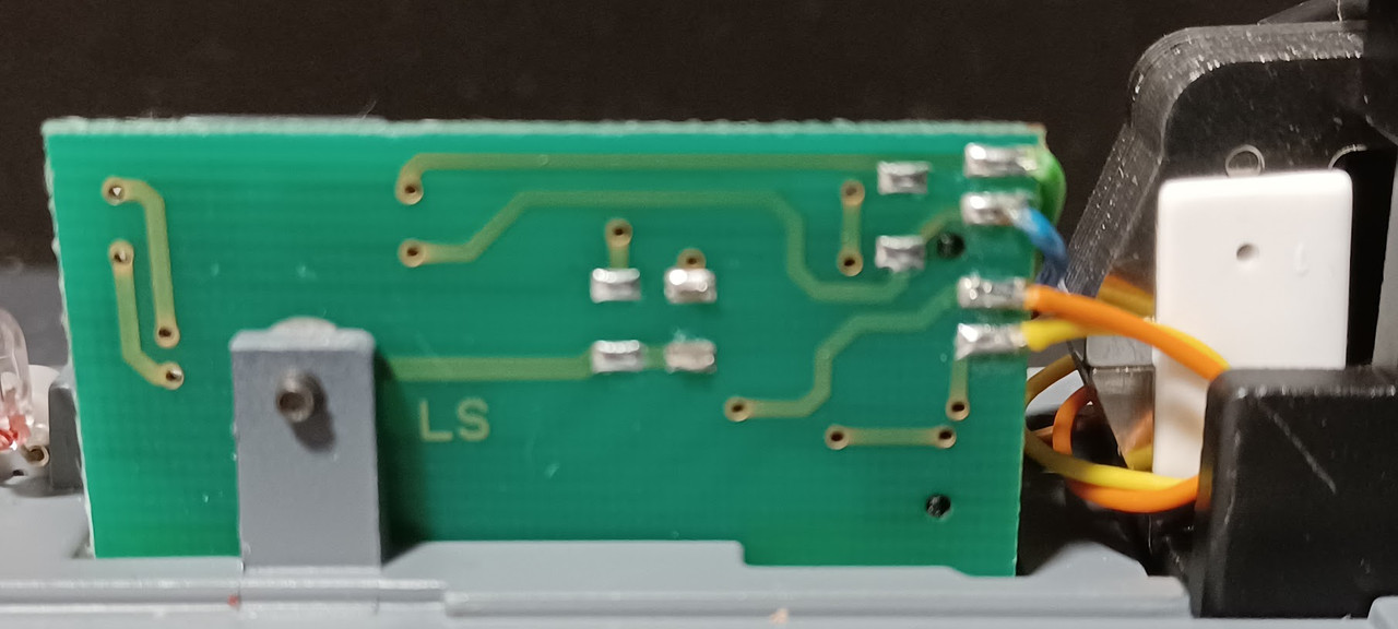

Zoals beloofd.
Hierbij een aantal foto's van de lok
Hopelijk is er hier iets op te merken wat de oorzaak is van het aanmeld probleem van de lok BR212.
Grts Freddy
Re: Lok BR 212 uit Märklin set 37726 meld zich niet aan
Freddy,
Wat je ook kunt proberen is een decoder wissel, en wees voorzichtig met het los halen van de decoder, want die contacten kunnen gemakkelijk verbuigen.
Daarna zou je eens een draadbrugje kunnen maken op de twee soldeerpunten (4 bij elkaar liggende soldeereilandjes) die je rechts ziet op de 3e foto.
Die is nu nog open en zet volgens mij de massa door van het frame via de gelijkrichter (benoem ik nu wel het goede component?), naar je motor.
Hoop dat je hier wat mee kan.
Wat ik zie is de oerversie LokPilot MFX en niet een LokPilot V3 MFX: http://www.web-hgh.de/p03_esudec_lp-mfx.htm
En (wat we al wisten) dat de decoder spanning krijgt uitsluitend via het filter. Wat ik zou doen is dat filter overbruggen (zowel rood als ook bruin) en het draadbrugje aanbrengen op de dragerprint want zoals het nu is komt de massa uitsluitend vanuit het motorblok via het filter naar de decoder dragerprint en dat is kwalitatief uitermate teleurstellend.
