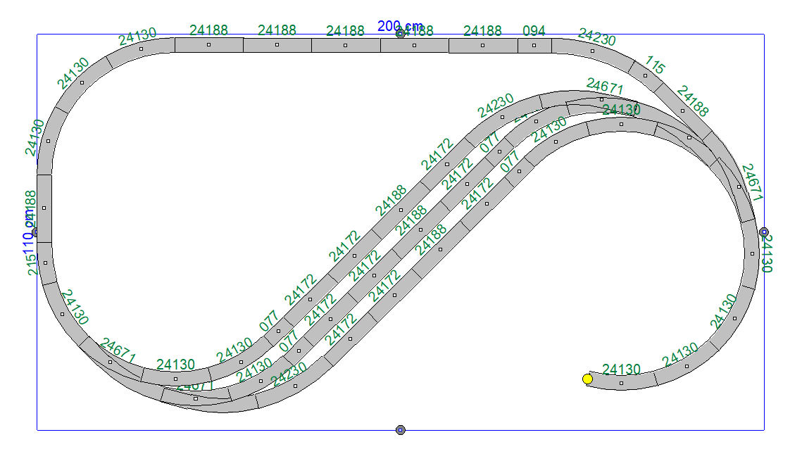

Dag,
Het gaat hier om Marklin HO. Wie kan mij helpen om de tracks te laten aansluiten?
Dit is overigens gemaakt op RailModeller Pro. De footprint moet wel ongeveer 200 bij 110 cm blijven.
Mijn dank is groot,
Vg
Een_beginneling

Hi,
alle begin .......... en soms het vervolg is moeilijk.
Wellicht kun je je licht laten schijnen op de 3Rail Wiki:  https://wiki.3rail.nl/index.php?title=Categorie:M%C3%A4rklin_C-Rail
Onderstaand hetgeen ik er van kan maken met enig passen en meten.

Dank voor de snelle reactie. Ik kan helaas de nummers van die twee kleine stukje tails niet lezen.
Dank een beginner

24206 of 24207

En ook nog 2 keer 24206

Het 24206 ...... en dat tweemaal, je zou (kunnen) denken dat  die er ook tussenuit kunnen  :?

dat klopt, maar hij vroeg naar de nummer van de kleine stukjes.
je kunt ook 1 24206 voor wissel leggen.

Vreemd dat niemand ziet dat wat getoond wordt helemaal niet kan op 200x110...

Zo wordt het al wat compacter en een tegenboog bovenaan rechts minder:

Oh dat is gaaf.  En iets over 2 meter breedt, maar ach dat was onderhandelingsruimte ha ha
Dank

Dit geeft iets meer ruimte voor het station indien nodig.
En blijft 'net' binnen de marge  B)

Dank, hoe dien jullie dat toch? Ik blijf maaar schuiven en krijg het soms niet passend. Of hebben jullie een AI gestuurde baanontwerper? Ha ha

Veel baanplannen bekijken.
Lees zeker ook de wiki van dit forum eens voor C-Rail.
Staan giga veel voorbeelden van Geometrie, deeloplossingen,...
Deeloplossingen
https://wiki.3rail.nl/index.php?title=C-rail_Deeloplossingen
Geometrie
https://wiki.3rail.nl/index.php?title=C-Rail_Geometrie
overzicht

Waarom stopt die bocht aan de rechterkant zo ineens? Is het niet beter daar nog een recht stuk met kopstation aan te leggen?

Dat is scherp opgemerkt. Deze layout (of een kleine variant daar op), zal mijn onderste niveau zijn. Op die bocht komt nog een aansluiting van boven.
Vg Een beginneling

Denk wel aan je helling (max. 3%)
Je zult de ondergrond iets breder moeten maken, zodat de rails onder de meegebogen wissel langs kan gaan.
Misschien moet je ook wel helemaal aan de linkerkant voorbij om goed op hoogte te komen om over het schaduwstation te geraken.
In dat geval moet de ondergrond ook iets langer.
Maar misschien kan het wat smaller, zodat de breedte behouden kan blijven.

Citaat van: Een_beginner op maandag 31 maart 2025, 22:02:32Dank, hoe dien jullie dat toch? Ik blijf maaar schuiven en krijg het soms niet passend. Of hebben jullie een AI gestuurde baanontwerper? Ha ha
De geometrie begrijpen helpt. Dat kost gewoon tijd om de benodigde ervaring daarmee op te doen. Ik ben vloerrijder, ik weet redelijk uit mijn hoofd, zeker op rechte stukken, wat ik moet gebruiken om bepaalde stukken rails of wissels te compenseren.
Een aantal uitgangspunten zijn belangrijk bij het gebruik van C rails. De rails lijkt heel willekeurig opgezet, maar er zit weldegelijk een idee achter.
- Märklin rekent vanuit 36 centimeterstukken. Wat je doet, je wilt eigenlijk weer terug naar die 36 centimeter. Waar je voorheen bij andere railsystemen compensatiestukjes van een paar millimeter kan gebruiken, moet je bij C rail rekenen naar 36 cm (of de zaag pakken).
- De rechte railstukken die in de brede geometrie echt belangrijk zijn, zijn de de 077, 094, de 172 en 188. De 360 mag ook nog, maar is in de basis een 172+188. Bij rechte rails slaan de laatste 3 getallen op de lengte van de rails (afgerond). Zoals je ziet, is het langste railstuk een 360mm stuk. Die 36 centimeter is er dus weer.
De railstukken zijn dan:
077: 77,5 mm lang
094: 94,2 mm
172: 171,7 mm
188: 188,3 mm
360: 360mm lang
Zoals je ziet, komt een 188+172 uit op 360, terwijl een 094+094 op 188 uit komt. Dit zijn afgeronde getallen. Een 077+094 maakt een 172 en een 077+077 bestaat niet. Houdt deze getallen even in het achterhoofd.
- De bochten bestaan uit R1, 2, 3, 4 en 5 (en 9), waarbij in de brede geometrie alleen R1, 2 en 3 gebruikt worden. Het 24-nummer schrijf ik eigenlijk nooit, want dat is alleen om aan te geven dat het Märklin is. Als jij een railstuk 130 hebt, heb je een railstuk R1 van 30 graden. Vandaar de 1+30. Je hebt hierboven bijvoorbeeld ook de 207 gezien. Dat is een R2 in 7,5 graden. In R1 en R2 kan je tot 7,5 graad, in R3 stopt het bij een 315, dus een R3 15 graden.
- De brede geometrie slaat op de hartafstand van 2 rails. Die is 77,5mm... Die 077 heb je al eerder gezien bij de rechte rails.
- Er zijn nog een paar bochtstukken: de 224 en de 206. Die gebruiken we vooral bij wissels: De 224 heeft dezelfde hoek als een wissel (ca. 24 graden), de 206 is het compensatiestuk om een wissel weer in de 30-graden stukjes mee te krijgen.
- Over wissels gesproken: Een boogwissel R1 (671/672) bestaat feitelijk uit 2 boogdelen R1 die met 77,5 mm van elkaar verschoven zijn.
- Qua wissels: De normale 6xx wissels zijn altijd 188 mm lang. Wil je een rechte rail vervangen door een wissel, dan moet je een 188 eruit halen. Dat maakt niet uit of je een recht wissel, een driewegwissel, een kruising 640 of een kruiswissel 624 hebben.
- De hoek van een wissel 6xx wissel, uitgezonderd boogwissels, kan je altijd vervangen door een 224. De wissels hebben een hoek van 24 graden in radius R2. Een kruising of kruiswissel kan je vervangen door 2x 224.
Het beste wat je kan doen is met wat rails eens gaan spelen en kijken hoe diverse railstukken zich verhouden. Wat gebeurt er als je x of y doet?

@citaat heldere uitleg, Laurent :thumbup: !

Je vraagt "hoe doen jullie het?" Nou, ik heb het niet gedaan, maar ik denk dat je het volgende moet opmerken:
1. Hij heeft bochtwissels gebruikt. Daarmee kan hij het de stationssporen al in de bocht laten beginnen. Dit bespaart veel plaats / zorgt voor langere stationssporen op eenzelfde oppervlakte.
2. De stationssporen liggen onder een grotere hoek: 45° in plaats van 30°. Hierdoor gebruikt hij meer diepte en minder breedte. Zo zorgt hij ervoor dat het allemaal binnen voorziene ruimte past.
Maar je hebt gelijk, dan moet je de lus nog altijd kunnen sluiten, en dat is heel goed gelukt, d.w.z., met weinig passtukjes. Want ik heb een programmaatje waarmee je twee spooruiteinde automatisch kan laten verbinden, maar vaak leidt dat tot een oplossing met meerdere passtukjes achter elkaar. En dat is duur en een beetje zonde.
Je zou het ontwerp eventueel nog verder kunnen verbeteren:
- overweeg 3 van de 4 '077 sporen eruit te halen, en probeer de lus sluitend te krijgen met deze iets kortere stationssporen;
Zo gebruik je minder diepte en creëer je vooraan ruimte voor de helling;
- overweeg de '188 rechtsachteraan eruit te halen, en probeer de lus sluitend te krijgen;
- overweeg achteraan, op het lange rechte spoor, een tweede schaduwstation te bouwen;
Zo realiseer je meer opstelsporen op dezelfde ruimte;
- overweeg het hele ontwerp 180+ te draaien;
Zo komt de helling achteraan in plaats van vooran.
Als je dat allemaal probeert, dan zal je je tekenprogramma alvast beter beheersen :).
