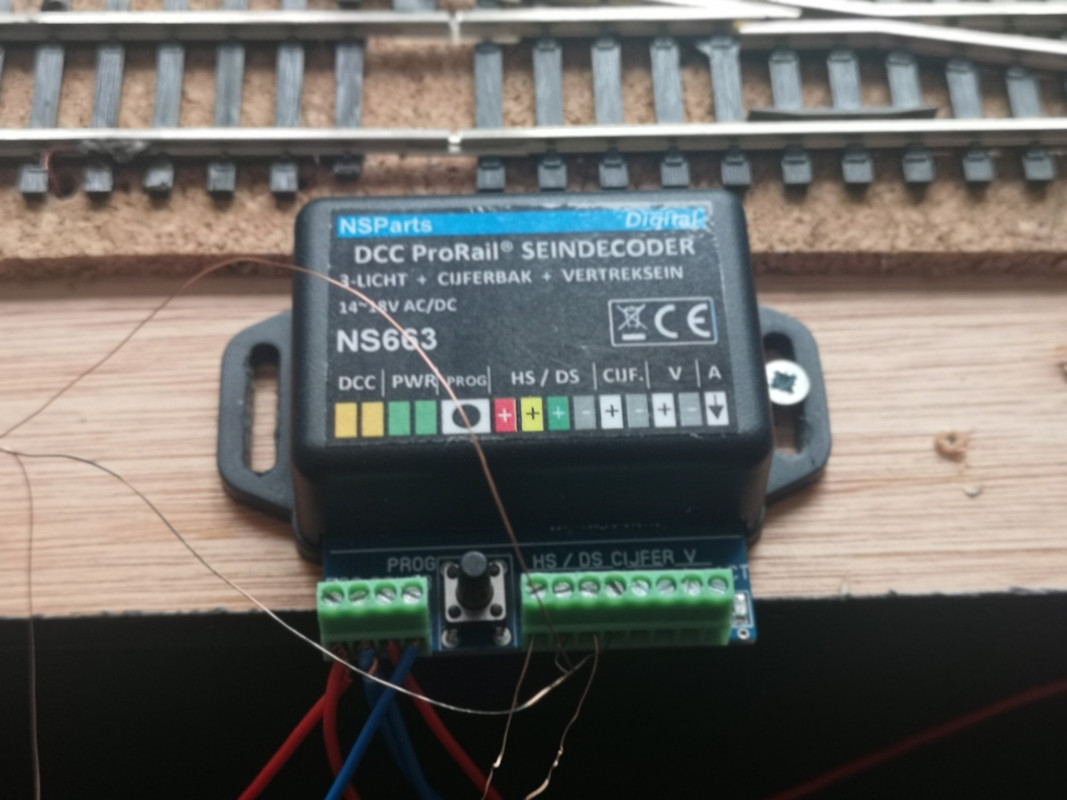

ik heb de NSParts decoder met sein aangesloten en getest (of de bedrading juist zit) en getracht een sein aan te maken op de ECoS (op adres 100 ruim buiten wat ik verder nodig heb voor wissels ed). het enige wat er gebeurd is dat het sein knippert wanneer de NSParts decoder op normale functie staat

Ilya,
quote uit de handleiding:
Als de gewenste seinen op de decoder zijn aangesloten kan devoeding worden ingeschakeld. Het is nu mogelijk om de seinen
te testen door de PROG toets ca 3 seconden ingedrukt te houden. Cijferbak en vertreksein gaan dan continue branden en de hoofdsein
lichten gaan om en om knipperen: rood 1x >> geel 2x >> groen 3x,zo kan gecontroleerd worden of het hoofdsein correct is aangesloten.
Heb je dit gedaan, en werkt het sein dan zoals het hoort?
Vertrouw niet op je instinct, maar lees de handleiding.
Tweede quote uit de handleiding:
Basis-adres instellen: Druk de PROG knop 3 seconden totdat de rode ACT LED op de decoder aan gaat. De decoder wacht nu op een commando van
een adres vanuit de wissel signaal bediening. (Dit zijn de rode en groen knoppen die ook wissels aansturen.) bedenk welke rode/groene knoppen u
wilt gebruiken voor de decoder. Als een bediening wordt ontvangen door de decoder zal het basis-adres worden opgeslagen en gaat dan uit de
PROG-mode.
Stel dat je als Basis-adres 100 wilt. Maak dan op de Ecos een wissel aan en geef deze het adres 100. Volg dan bovenstaande procedure en bedien het wissel om het basis adres 100 in te stellen.
Als je nu wissel 100 bedient moet het sein afwisselend rood en groen gaan branden. Klopt dat?

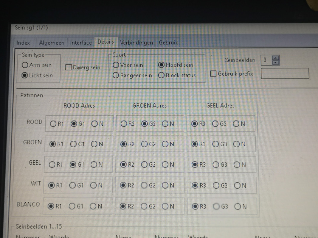

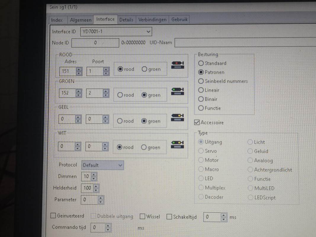

Re: ESU ECoS met NSParts sein decoder
Ik heb de decoder ingesteld op adres 151. Hierbij de instellingen, alleen werkt er niets van behalve geel.
Ik snap niet geheel wat ik hier moet neerzetten.
Wie zou mij hiermee kunnen helpen.
Dank alvast!
Als ik bovenstaande lees werkt de NS663 met groepsadressen zoals b.v. ook de M83 van Marklin.
Als adres 100 is ingegeven is dat de 25e groep. Hier horen de adressen 97, 98, 99 en 100 bij.
Als adres 151 is ingegeven is dat de 38e groep. Hier horen de adressen 149, 150, 151 en 152 bij.
Helemaal top!
Met de instellingen adres1 en poort 149 en adres 2 poort 150 werkt nu alles.
Super bedankt!

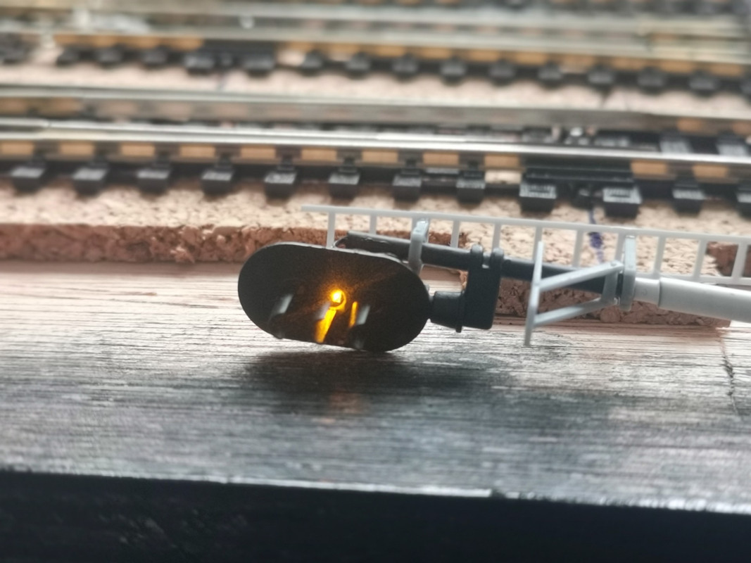

Ik zei dat het werkte, en dat doet het ook maar niet 100%.
Groen werkt, rood werkt maar hij gaat van geel gelijk door naar rood. Dus hij blijft niet op geel staan.
Dit zal met de instellingen te maken hebben maar ik ben nu al een tijdje bezig maar ik krijg hem met geen mogelijkheid vast op geel.
Iemand verstand van op welk adres/poort ik dat zo moet instellen?
CiteerAls adres 151 is ingegeven is dat de 38e groep. Hier horen de adressen 149, 150, 151 en 152 bij.
Dus de instellingen die ik nu heb zijn :
adres1 en poort 149 en adres 2 poort 150.
Denk dat port 2 adres 151 moet zijn.
Als ik dat doe, werkt geel wel. Daarin tegen wordt groen en rood, knipper groen.

Beste @gertmeering, jij gebruikt een sein van NSParts. Dat sein is afwijkend van de seinbeelden die in jouw YD7001 staan.
Je moet dan ook geen seinbeeld van de YD7001 aanmaken maar simpelweg 2 wissels. In de handleiding van de NS663 staat dat ook tussen de regels.
Aangezien je alleen een sein hebt en geen cijferbak/voorsein zijn 2 wissels met adres 149 en 150 voldoende.
Wissel met adres 149 geeft bij stand afbuigend (rood)  --> seinbeeld rood.
Wissel met adres 149 geeft bij stand rechtdoor (groen) --> seinbeeld groen.
Wissel met adres 150 geeft bij stand rechtdoor (groen) --> seinbeeld geel.
Aangezien de YD7001 slechts een doorgeefluik voor Rocrail is, is de aanwezigheid van 2 wissels i.p.v. een sein voldoende.
De bediening van het sein moet je vanuit Rocrail regelen. Dus adres 149 en 150 maar dan met een seinbeeld.
