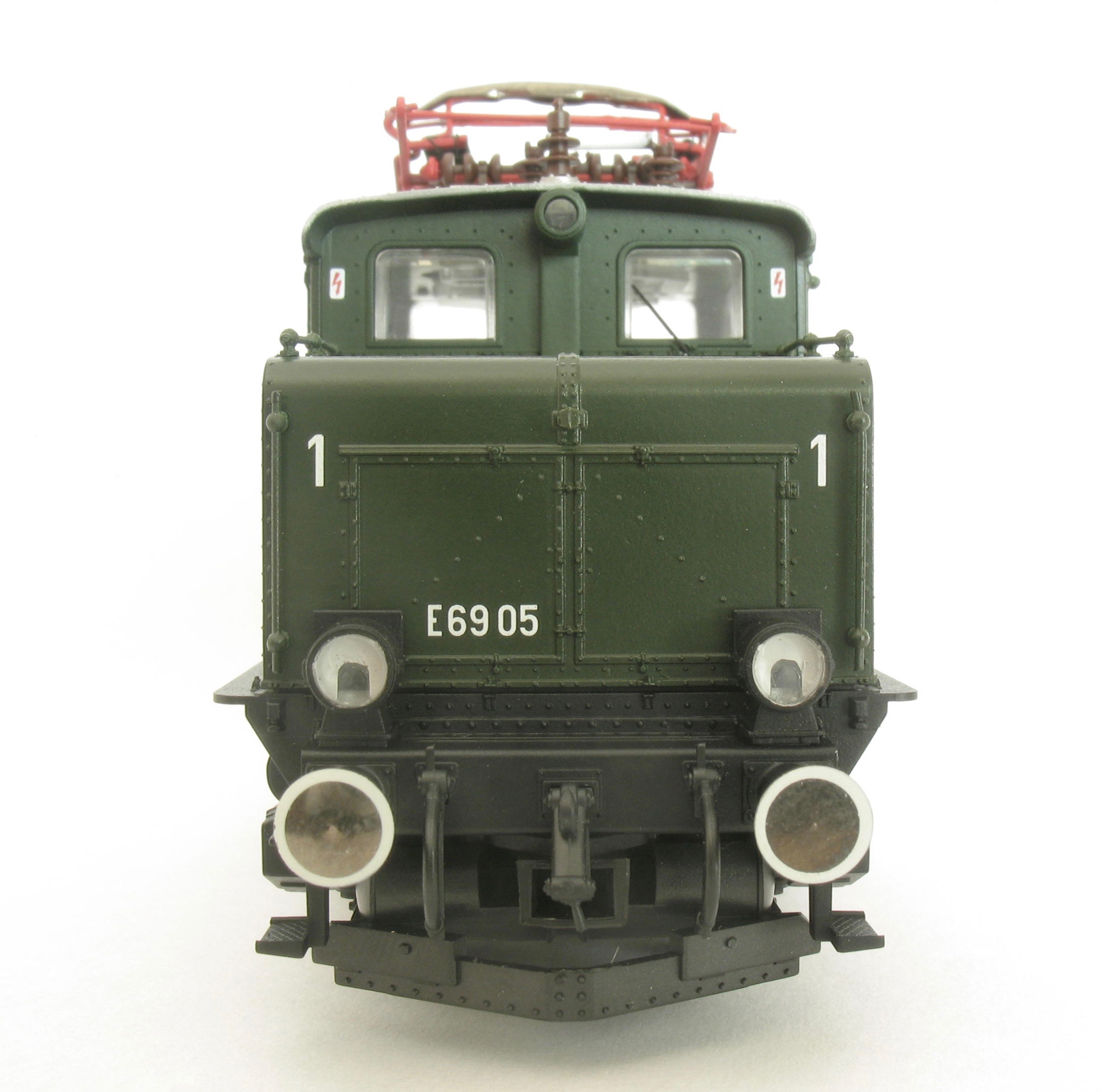

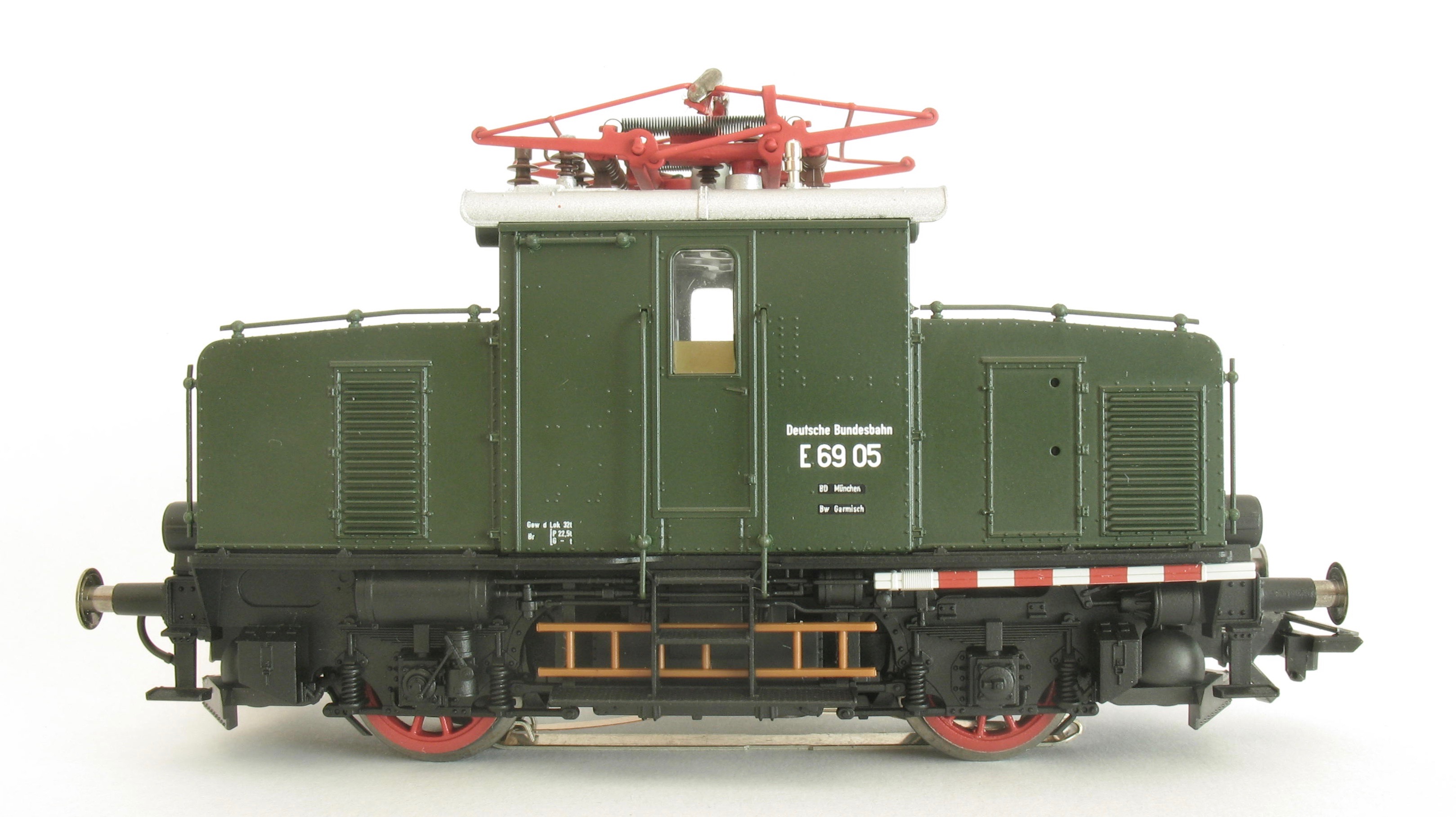

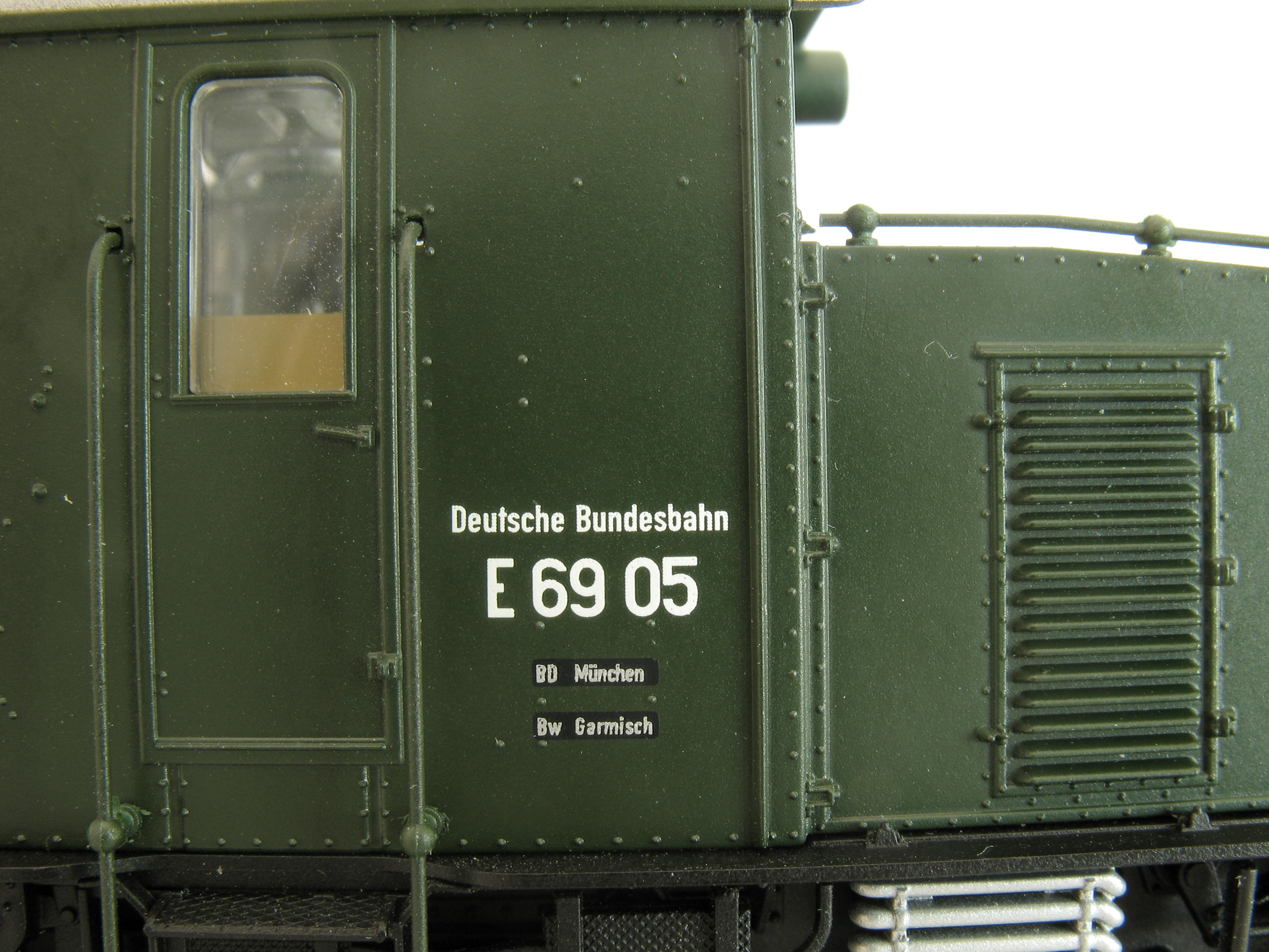

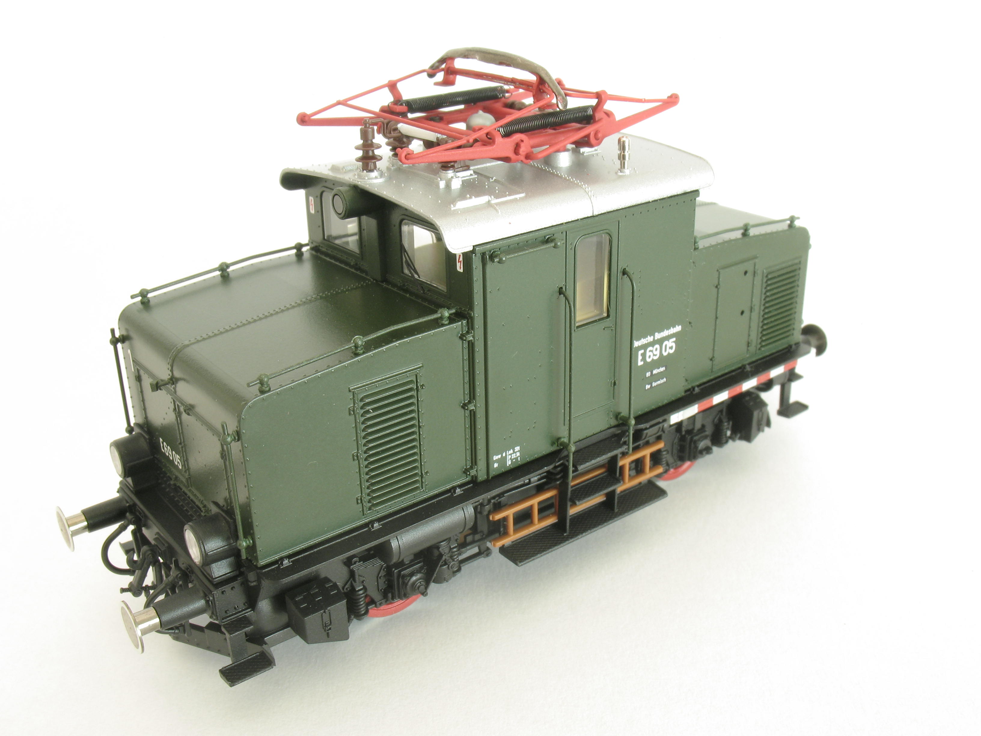

De E69 05 heeft zoals gezegd een wat plomper uiterlijk dan bijvoorbeeld de 02 en 03. Maar Fleischmann heeft toch een echt snoepje van deze loc weten te maken. Het onderstel is heel fraai vormgegeven en de handrails rondom de loc zijn mooi dun uitgevoerd. Ondanks het kleine formaat zijn er genoeg kleine details aangebracht waar je naar blijft kijken. Voor de grap heb ik - net als sommige pietepeuterige Duitse modelspoorfanaten - een oude foto van de 05 erbij gepakt en ben de klinknagels eens gaan tellen aan een zijde van de loc. Die kloppen dus precies!
Het enige puntje van kritiek is de zichtbare beige overkapping van de motor en elektronica in de cabine. Dat had misschien nog wat mooier afgewerkt kunnen worden.
Bij de loc wordt ook een laddertje geleverd die onder het linkertrapje bevestigd kan worden. Ik heb het laddertje met behulp van een klein puntje houtlijm aan de achterzijde vastgemaakt.

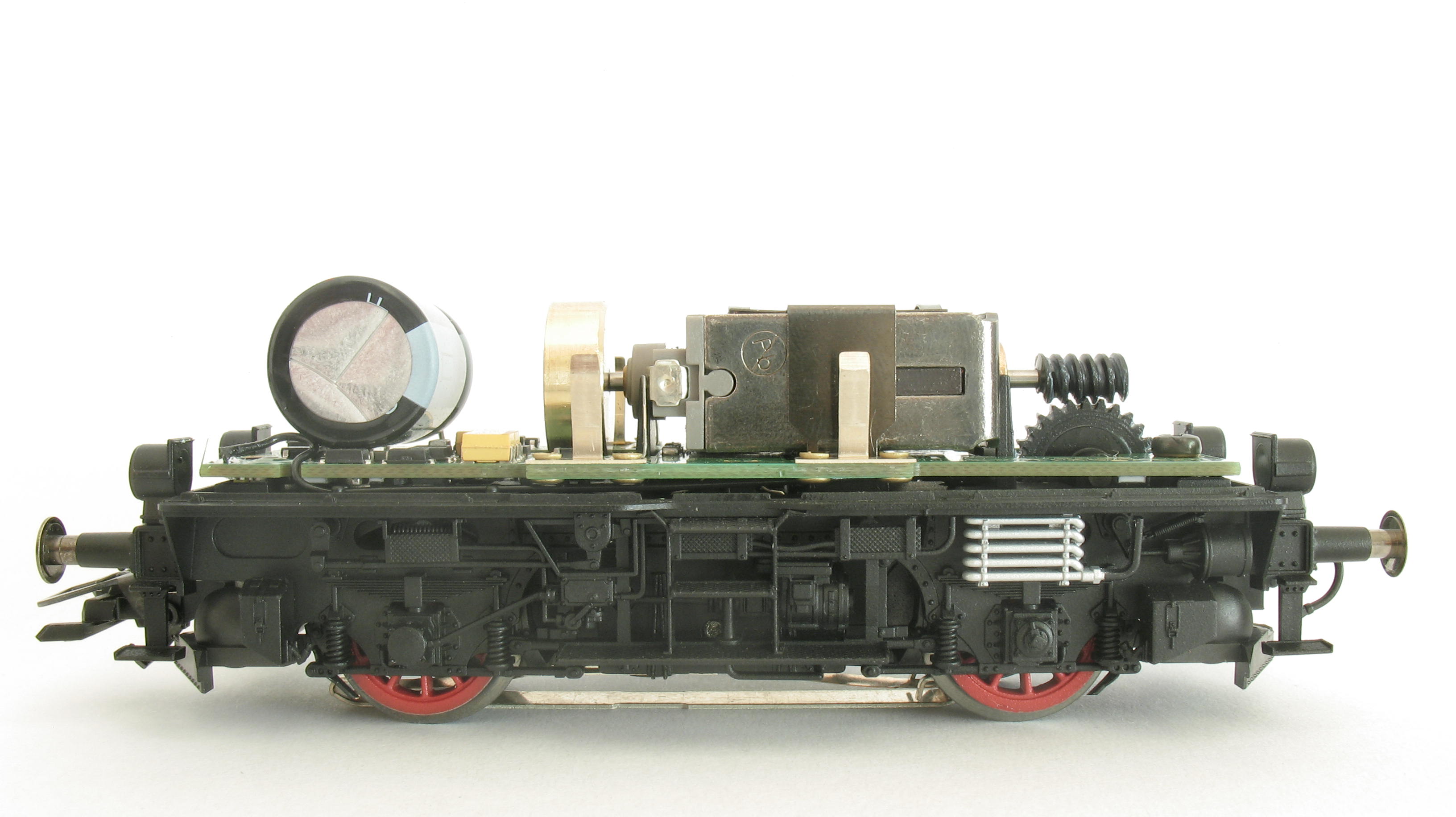

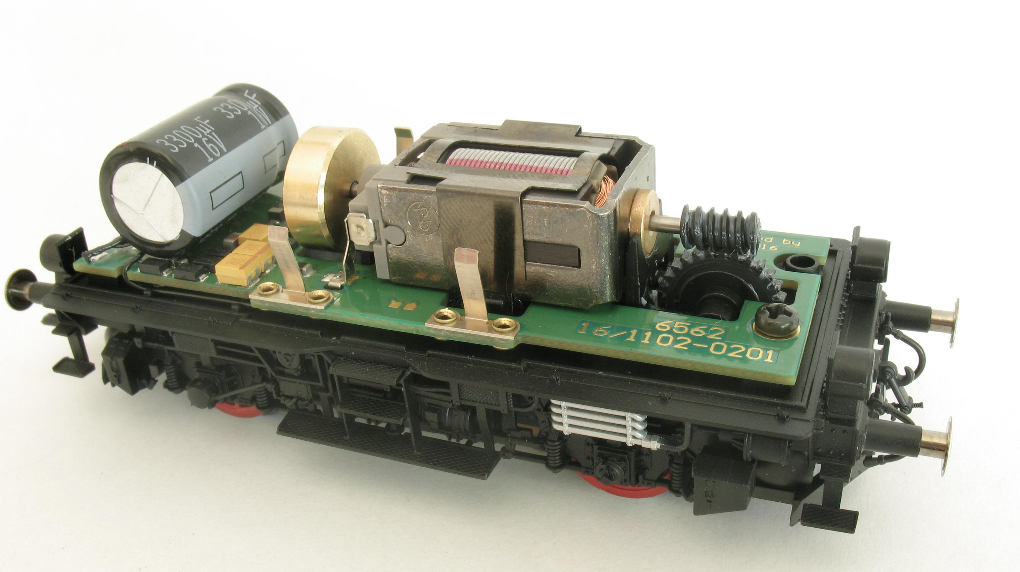

Na het losschroeven van twee schroefjes aan de onderkant, is de kunststof kap van de loc makkelijk afneembaar. Wees bij het afnemen, het neerleggen en terugplaatsen van de kap wel voorzichtig met de twee kabeltjes aan de achterzijde van de loc en de handrails bij de deuren aan de zijkanten. Die steken namelijk iets uit aan de onderzijde van de kap.
Als de kap verwijderd is, ligt de driepolige motor meteen in het zicht. Het plaatsen van een beetje vet op het wormwiel of het verwisselen van de koolborstels is dan ook erg makkelijk.
