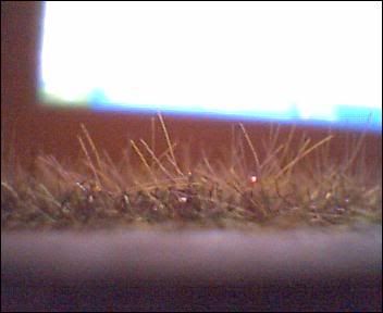

Waarom maak je die niet zelf voor ongeveer ?8,--
Elektrische vliegenmepper
1 zeefje
1 stukje draad +radiator-aardingsklemmetje
Werkt perfect
Kijk eens op www.beneluxspoor.nl zoek op begrasser
De begrasser
http://i22.photobucket.com/albums/b333/obicham/treintjes/begraser1-web.jpg
Het gras
http://i22.photobucket.com/albums/b333/obicham/treintjes/gras.jpg

Dag Marklincollega's,
Ik heb nog wel een electrische vliegenmepper over en ik ga vandaag proberen om zo'n alternatieve GrasMaster in elkaar te zetten. Ik hou jullie op de hoogte.
Tom
Ik heb eerst ff getest met een grote kruidenstrooibus, maar dat helpt bij mij niet om het strooisel rechtop te laten staan.
Het strooisel is wel heel goed te doseren, maar daar ging het me niet om :-)
Tom
Ik kwam vandaag pas toe aan het pimpen van een electrische vliegenmepper. Ik heb er ff mee getest, maar er gebeurt helemaal niets. Misschien doe ik iets niet goed.
Ik heb Sascha verzocht om een fotootje van het 'brouwsel' te plaatsen.
Tom

Heb je wel spanning op je netje staan?
Gewoon ff het aardingsklemmtje tegen netje slaan.
Dit zou moeten vonken

Dag Obicham,
Ik heb dat uiteraard al getest en er komt keurig/braaf een vonkje van af.
Zou het helpen als ik het draadje aan m'n schoonmoeder bevestig? :-þ
Tom

heb je de draadjes al eens gewisseld?
Zou de enige mogelijkheid nog kunnen zijn + en - gewisseld

Dag Obicham,
Voordat ik de draadjes om ga wisselen doe ik zo nog ff een testje:
Ik pak een stuk papier, smeer het in met houtlijm, hou het ene draadje in de lijm en hou het zeefje met strooisel er zo'n 3 cm boven.
Gebeurt er vervolgens weer niets, dan zijn er nog een aantal mogelijkheden:
- De draadjes omwisselen;
- Het strooisel is niet statisch te krijgen;
- Het idee van het pimpen van een electrische vliegenmepper is een 1 april-grap :-)
Ik hou je op de hoogte.
Tom

Dag Obicham,
Ik heb de draadjes omgewisseld en het strooisel zag er tijdens het strooien licht statisch uit, maar het viel gewoon plat neer.
Ik ben er daarna niet meer aan toegekomen om er verder mee te testen. Maar als zo'n Noch strooibusje ook goed functioneert, dan neem ik wel zo'n ding.
Tom
