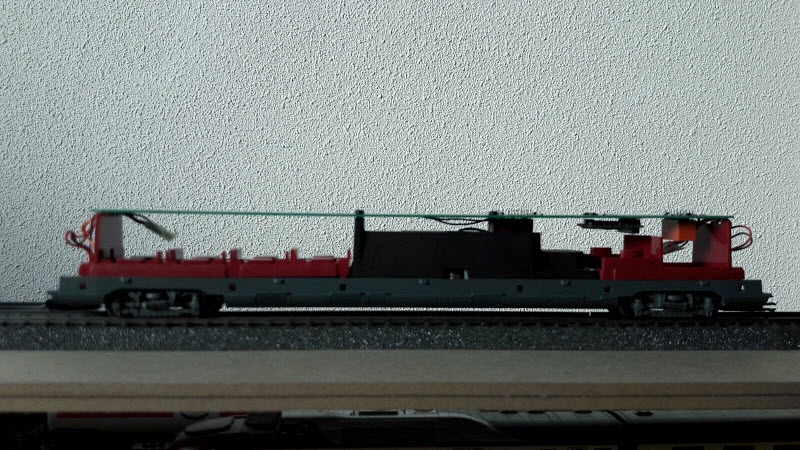

Ook hier rijdt sinds vandaag een 8-delige ICE3 (34780 Delta) rond, omgebouwd met print van John en voorzien van LED-verlichting schakelbaar via een functieuitgang van de ESU Lokpilot M4 (64614).
Om te beginnen mijn grote dank aan John & Fred die een mooi stukje werk afgeleverd hebben.
En nog een speciaal woord van dank aan het adres van John die mij hele snelle en goede support heeft geleverd  :thumbup: :thumbup: :thumbup:
Notabene eigenlijk omdat ik de ombouwhandleiding van John niet goed gelezen cq. gevolgd had.....  8o
Hieronder een paar foto's van de ombouw cq. omgebouwde ICE3.

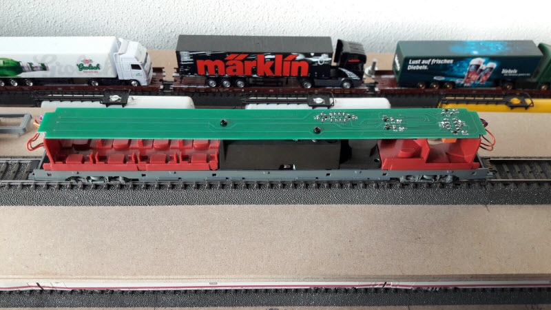

De motorwagen met de nieuwe print: past perfect!

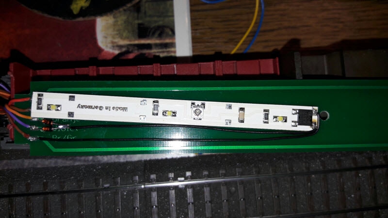

Aan weerszijden de de 5 draden vast solderen en in het midden de 2 motordraden. Decoder inprikken en gaan met die banaan!
Vervolgens LED (cool-white) verlichtingstrips aanbrengen. Ook dit stond netjes in de handleiding beschreven.
In de andere rijtuigen zijn langere strips geplaatst, afhankelijk van de beschikbare ruimte.

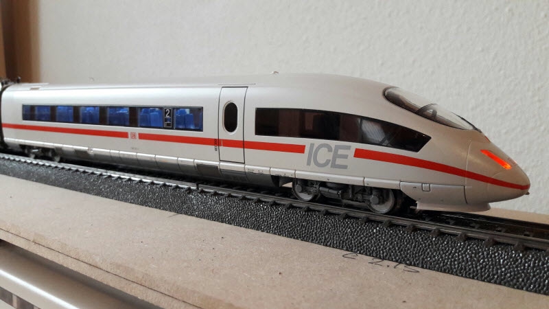

Als extra heb ik (eveneeens met 1 cool-white LED in het dak van de kap) stuurstandverlichting aangebracht.
Deze wisselt om met de rijrichting.

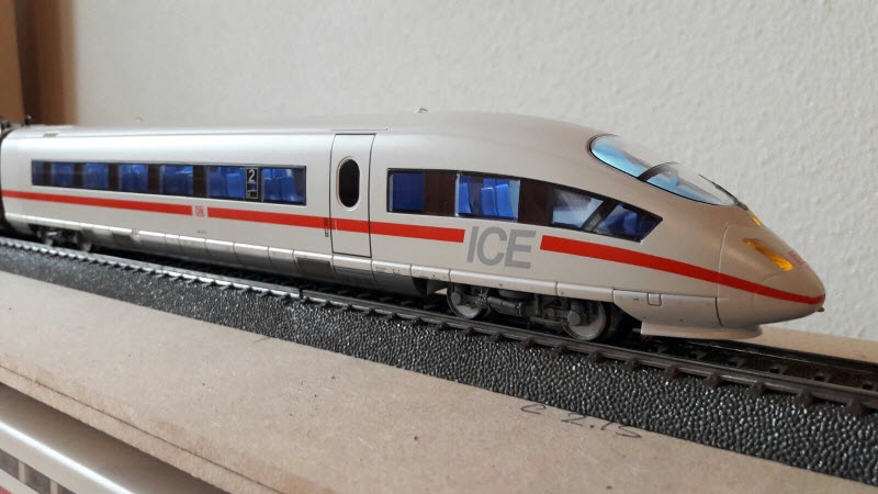

Alleen nog die lelijke gele frontverlichting...
Wie heeft daar een oplossing voor?
