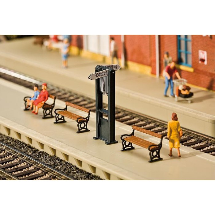

Ik vind persoonlijk die nieuwe borden het mooiste, maar das ieder zijn smaak zal voor de nieuwe gaan.
Alles word vernieuwd zeg maar, en ook de borden hoe ga je die maken of koop je die want wil ook van die borden hebben later.
Re: Simons segmentenbaan: welke treinaanwijzer is geschikt?
Wat mij betreft maakt het niet heel veel uit, hoe het eruit ziet, ik zit meer met het feit wat kan. Ik kan nergens goede jaartallen vinden. Het type Hampelmann loopt ongeveer tot Epoche 3, maar daarna weet ik het niet exact. Die overgang kan ik slecht terugvinden...  :?

En hoe begin je dan met zo'n Hampelmann? Wel, met de borden. Dit komt uit Word, lettertype 2. Afmetingen zijn 4mm bij 15mm per enkel bord en dus in werkelijkheid 1.30m bij 0.34m.
Het is leesbaar (lettergrootte 2, lettertype Baskervile Old Face), alleen vraag ik me af of de pijlen vs letters in verhouding zijn.
Ik zou de letters wat groter maken.
Je preisertjes moeten het ook van een grotere afstand kunnen lezen.
Re: Simons segmentenbaan: van alles en nog wat - perrons, klokken en hampelmannetjes
 @citaat2 Nu heb ik alweer niet zitten op te letten. Normaal gesproken redeneer ik altijd van, hoe zou het in werkelijkheid zijn, maar hier ben ik ook maar gewoon wat begonnen.
Gelukkig houd je me scherp  :thumbup:
Maar ach, uiteindelijk zijn het nog allemaal eentjes en nulletjes, dus het kan aangepast worden. Aangezien we Evidence Based te werk willen gaan (als het even kan), een website opgesnord.
Conclusie: (afstand in meters tot bord) / 3 = (hoogte letters in centimeters). Wat houdt dat in mijn geval in? Afstand tot de aanwijzers is max. 60 meter, dus de letters moeten c.a. 2mm zijn, nu is het 1,4mm.
Bedankt Henk voor het op het juiste spoor zetten.
