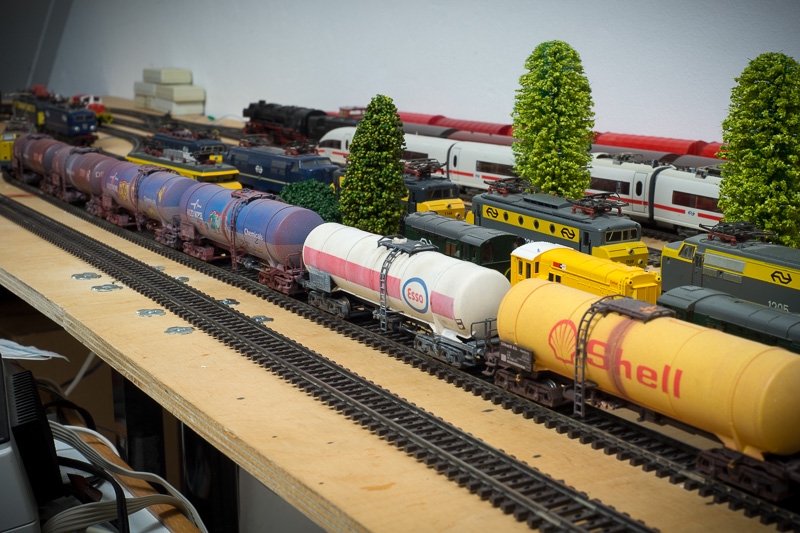

Vandaag werd het door mij bestelde set met poeders, washes en andere benodigdheden afgeleverd door de postbode.
Dus moest vandaag de eerste (van hopelijk vele) er aan geloven, dat wil zeggen ik heb wel eens lang geleden een paar wagonnen vervuild met een airbrush maar nog nooit met poeders.
Dus het een slachtoffer uitgezocht waar ik niet zo veel moeite mee zou hebben als ik fouten zou maken.
De Esso ketelwagon van roco, die ik ooit tweedehands heb gekocht werd het.
Eerst ontdaan van wielen en koppelingen.
De wielen voorzien van een laagje roest met wat verf en de wagon voorzien van een laagje matte vernis.
Daarna gaan spelen met witte, antraciet en bruine poeders.
Wagon weer in elkaar gezet.
Ben voor een eerste keer best tevreden, maar op of aanmerkingen zijn altijd welkom.
De wagons links zijn een door iemand anders geweatherde (ooit op een beurs aangeschaft) en rechts de Shell wagon is de airbrush wagon door mij.
En een eerste probeelsel met filmen:

Re: Ketelwagon ontdoen van zijn glans
Ik vind het aardig gelukt hoor
Daar is niks mis mee, Ragoem !
Alles is eigenlijk mogelijk, de ene wagon is erger en op een andere manier vervuild dan de andere.
Enige nadeel vind ik altijd, dat hoe vuiler ze zijn, hoe meer ze afsteken bij de nog nieuwe en schone wagens.
En wat doe je dan ? Alle wagons ? En dan ook de loc's maar ? Moeilijke beslissingen......
Schone loc's zijn tot tijdperk 4 nog wel verdedigen, want het personeel was trots en zuinig op de machines en stelde er eer in , om goed voor de dag te komen. Moeilijke materie dus  :P
De keuze is aan de eigenaar en dus aan jou, in dit geval.

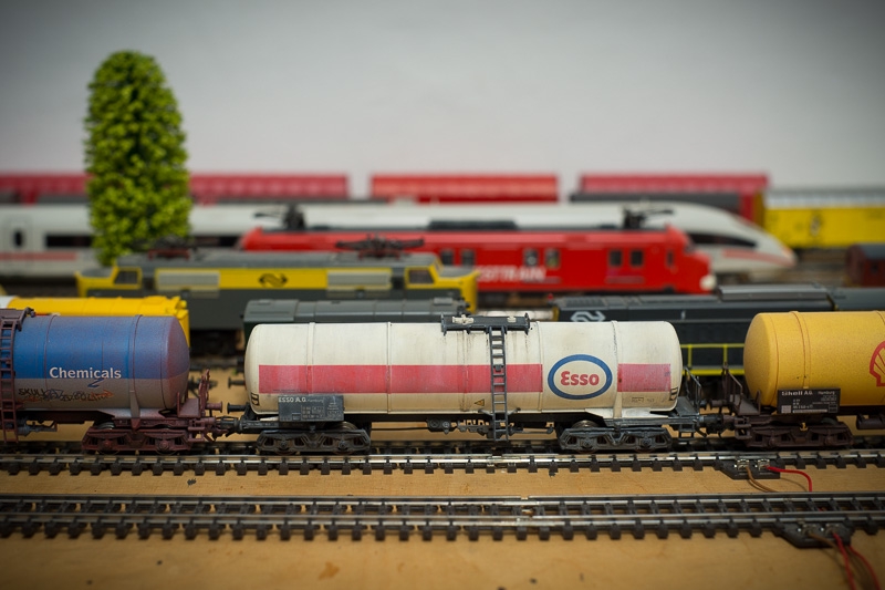

Vanmorgen nog maar een wagen onderhanden genomen, dit maal een nieuwe versie van Esso.
Nu met de het idee om hem niet te zwaar te behandelen.
Deze is behandeld met washes en poeders.
Moet wel zeggen dat als het lukt dit wel erg verslavend is. :D :D

Zeer mooi geslaagd. :thumbup: :thumbup: :thumbup: :thumbup:
Goed bezig.

Vooral die laatste Esso wagon ziet er goed geslaagd uit  :thumbup: :thumbup: :thumbup:

De laatste Esso wagon is inderdaad om te kwijlen hoor, heel realistisch wat mij betreft.
Over een maandje of wat ga ik mij ook wagen aan het weatheren. Maar eens voorzichtig beginnen en heel veel inlezen.
Heb jij nog tips voor goede "how-to's" op het web Ragoem?

Na de workshop in Gent eerst maar een de Gleisbau lok van een 5* motor en een ESU loksound voorzien. Vind dat de lok het nu wel waard is. :D
Nu die weer rond rijd maar eens verder gegaan met de stam met Shimmns die ik heb.
Hier staan nummer 4 en 5 lekker in het zonnetje te drogen om daarna weer voetjes te krijgen en weer hun plaatsje in de stam.
Als ze droog zijn zal ik wat detail foto's platen.
Hartelijke groet,
Ragoem
Re: Weatheren Shimmns
