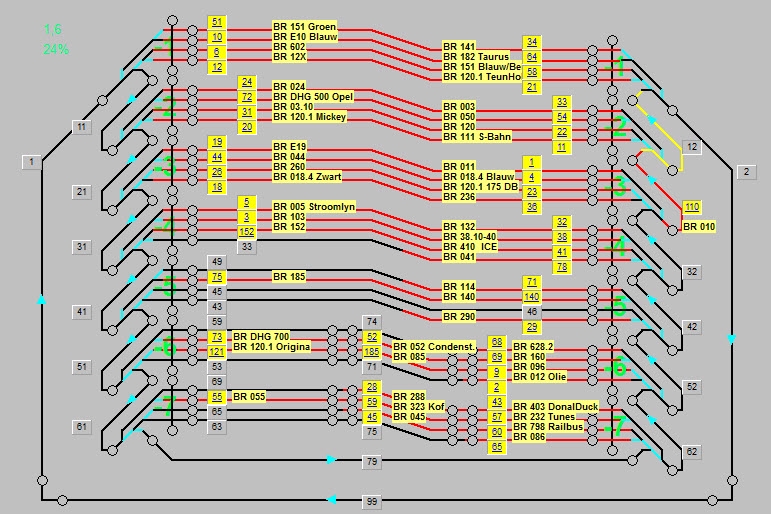

Inmiddels ben ik ook druk bezig met Koploper in te richten.
En ik durf te beweren dat ik nu een werkende versie heb die het in testmodus goed doet! Helaas kan ik 'm nog niet live testen omdat mijn schaduwstation nog niet zo ver gereed is.
Zie hier een screenshot van de KL-database.
Wel heb ik nog een vraag over de paramaters van de blokgroepen tbv de Dynamische blokken, aangezien ik natuurlijk 7 blokgroepen heb omdat ik 7 lagen in mijn schaduwstation heb. Deze vraag heb ik in het koploperforum gepost:
http://www.koploperforum.nl/topic.asp?TOPIC_ID=5601

Inmiddels ben ik zo'n beetje klaar met het inrichten van Koploper voor mijn schaduwstation.
Nu nog het fysieke afbouwen....
Zie hier een screenshot van een versie waarbij:
- de bovenste 5 lagen ingericht zijn met dynamische blokken;
- de onderste 2 lagen verdeeld zijn in 3 blokken per spoor ("semi dynamisch");
- 'n extra doorrijspoor (blok 79 onderaan) is toegevoegd voor het geval alle blokken in alle lagen bezet zijn.
Daarnaast is het zo geconfigureerd dat:
- een trein die het doorrijspoor op moet rijden ook meteen weer uit rijdt (het spoor en de klimspiraal);
- een trein die een spoor verlaat ook daadwerkelijk meteen de hele klimspiraal uit/omhoog rijdt;
- treinen korter dan 140 cm niet de bovenste 5 lagen inrijden;
- treinen langer dan 140 cm niet de onderste 2 lagen inrijden.
Middels aardig wat testuren en daarbij de statistieken te monitoren, blijkt dat alle treinen een vergelijkbaar % gereden tijd hebben.
En dat was de bedoeling ;-)
Iemand nog suggesties ter verbetering uitgaande van de huidige fysieke layout ?
Alvast bedankt voor het meedenken cq. de reacties!
M.vr.gr.,
Rolf.

Re: Baan Rolf
« Reactie #86 Gepost op: woensdag 10 augustus 2016, 13:41:31 »
Je kunt geen treinstellen en trek-duwtreinen opstellen, persoonlijk vind ik dat een gemis. Je zou de eerste 4 blokken van de 2 onderste bundels opstelsporen daar voor kunnen inzetten. Eruit via het doorrijspoor. Geen idee of dat fysiek nog te verwezenlijken is. En misschien heb je dat soort treinen niet. :D

Hoi Rolf,
Deze aanname mbt je schaduwstation klopt niet.
Citaat
Het gelijktijdig aantal rijdende locs in het schaduwstation zal beperkt zijn tot max 3: 1 inrijdende loc, 1 opschuivende loc & 1 uitrijdende loc.
Er zullen maar 2 treinen kunnen rijden in e schaduwstation en geen 3 Je hebt een binnenkomende trein en een uitrijdende trein. Een opschuivende trein gaat alleen maar rijden als er geen uitrijdende treinen zijn.
Als dat wel zou gebeuren, krijg je problemen met het plaatsen van een opschuivende trein omdat je uitrijdende trein de bezetmelder bezet houd. Dat betekend dat je opschuivende trein achteruit zou gaan rijden, omdat die bezetmelder bezet is. Snap je het nog?
Gegroet, Peter

« Reactie #88 Gepost op: woensdag 10 augustus 2016, 14:38:54 »
Dat hangt er dus vanaf of in de uitrijblokken "enkele treinbeweging" wordt toegepast of niet Peter (of Pjedro?). Er is geen sprake van een gemeenschappelijke stopmelder.
Treinofiel
  • what else?
Re: Baan Rolf
« Reactie #89 Gepost op: woensdag 10 augustus 2016, 18:00:26 »
Even in volgorde mijn reactie.
@Ben: Die snap ik (nog) niet. Waarom kan ik geen treinstellen en duw/trek-treinen opstellen? Kun je mij dat uitleggen Ben ?
Bij een aantal locs/treinstellen heb ik nu het vinkje "Treinstellen" aan staan. En deze treinstellen doen gewoon netjes mee, net als de rest.
of heeft dat er niks mee te maken.
Overigens is de aanpassing die jij oppert helaas fysiek niet meer uitvoerbaar.
@Peter: Wat Ben zegt klopt: ik maak geen gebruik van gemeenschappelijke bezetmelder aan het einde van het spoor.
Daardoor is uitrijden en doorschuiven gelijktijdig wel mogelijk. En zelfs als ik wel een gemeenschappelijke melder per laag zou hebben, zou het ook nog mogelijk zijn. Omdat dan in laag x doorgeschoven zou kunnen worden en in laag y uitgereden zou kunnen worden.
Ik heb 1 blokgroep voor alle uitrij blokken in alle lagen gedefinieerd. En in deze blokgroep staat "Enkele treinbeweging" staat idd uit.
Daarnaast staat de blokgroep ingesteld op "Minst gereden tijd" voor "Vertrek op basis van". Dit zorgt ervoor dat het uitsturen van de treinen uit alle lagen best wel "eerlijk" geschiedt.
« Laatst bewerkt op: woensdag 10 augustus 2016, 18:16:01 door Treinofiel »

Re: Baan Rolf
« Reactie #90 Gepost op: woensdag 10 augustus 2016, 18:13:11 »
Je hebt geen mogelijkheid een lok de ene keer te laten trekken en de andere keer te laten duwen. Of je moet onderweg ergens uit het zicht de rijrichting omkeren.

« Reactie #91 Gepost op: woensdag 10 augustus 2016, 19:15:24 »
Ok, duidelijk.
Is idd zo dat het gehele schaduwstation 1-richtingsverkeer is; trein rijdt uit zoals ie binnen gekomen is.
Omkeren van rijrichting zal dan in het station moeten gebeuren.
Nu is het ontwerp nog zo dat vanuit maar 1 rijrichting het schaduwstation ingereden kan worden. Voordat vanuit de andere rijrichting ingereden kan worden, zal een trein eerst door een keerlus gereden moeten zijn.
Maar ik heb al een mogelijkheid gezien om ook vanuit de andere rijrichting ook een afslag richting de ingang van het schaduwstation te maken. Daardoor zou de trein niet meer via de keerlus hoeven.
