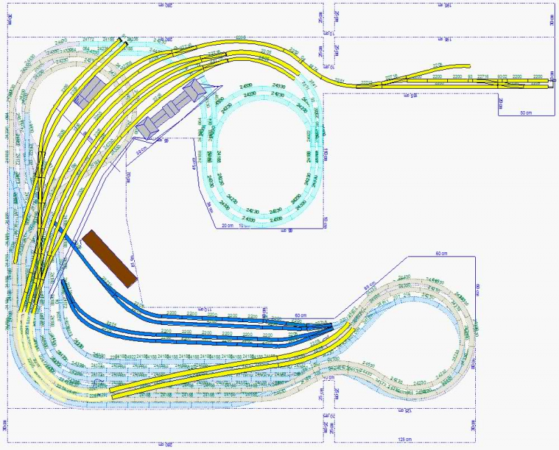

Ik heb de laatste dagen wat zitten tekenen in wintrack. Krijg 2 schaduwstations. De treinen gaan in principe van schaduwstation naar schaduwstation rijden via een groot station.
Hier wat ik getekend heb.

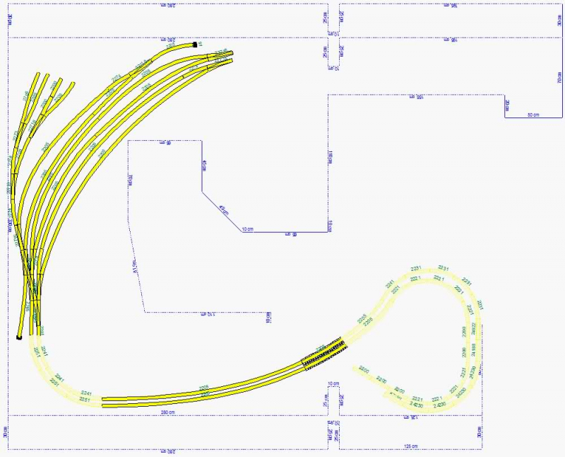

Onderste niveau. Zijn 4 opstelsporen van zo 3 meter bereikbaar en te verlaten via klimspiraal naar niveau 0.
2de schaduwstation met sporen van2,75m.  Verder een paradespoor waar mijn kolenmijn aan moet komen.
En het hoofdspoor met het stationscomplex. Er zijn 4 stationssporen van ruim 2 meter. Erachter nog een goederenspoor met omloopspoor en een lokloodscomplex.
Hier het totaal. Goed te zien dat er dus van schaduwstation naar schaduwstation wordt gereden. Wat volgens mij een mooi variatie moet opleveren aan treinen.
Dit is voor het eerst dat ik wintrack gebruikt heb. Ben dus benieuwd wat ik er volgens jullie van gebakken heb. Hoor dus graag suggesties en of opmerkingen.
Maikel

Citaat van: marc-lin op dinsdag 16 augustus 2011, 22:39:40
Ziet er leuk uit, maar wat komt daar rechts boven?
Daar zit een balk tussen langs het schuine dak. Ik ben nog aan het kijken of ik er langs kan met een spoor vanaf het station. Ik heb nog een mooie houtzagerij. Wil dan daar iets maken. Maar moet dat nog even uitvogelen.
Misschien blijft het ook wel leeg.
Maikel
Re:Bergbaan vanb: nieuwe start
Hoi
ziet er leuk uit,
Maar vind je niet dat je te weinig ziet? Ik heb bij mijn eigenbaan dat gevoel wel.
succes
mvg
Leon
Hoi Leon,
Ik had bij mijn oude baan te veel rails. Het was toen proppen om ergens een gebouw kwijt te raken.
Dat wil ik niet meer. Ik vind persoonlijk veel scenery mooier. Vooral treinen die door een landschap rijden. Hoeft van mij niet helemaal vol met rails te liggen.
En met veel rails kom je al sneller op de kleinere bochten uit of meegebogen wissels. Die wil ik niet meer. Geeft alleen maar ellende.
Maikel

Hoi Maikel,
Mooi baanplan met al die flauwe bogen erin. :thumbup:
Ik blijft dit zeker volgen.
Succes met de bouw.
Hoi maikel,
Mooi eerste plan alleen zou ik in je station wat meer wissel verbindingen maken. Dat vergroot de rijmogelijkgeden weer.
Gr. Daan

Hoi Maikel,
een mooi plan :thumbup:
Je zou nog kunnen overwegen om rechtsonder een kopstationnetje te maken. Ook zou ik de opstelsporen van met name het tweede schaduwstation langer maken door daar linkse wissels te gebruiken ipv rechtse. Opstelsporen kunnen naar mijn mening niet lang genoeg zijn ;)

Hey,
ik zou kiezen voor maar 2/3 perronsporen, en dan een stuk of 3 opstelsporen, met een aansluiting naar een loods/bedrijf etc. Veel realistischer. Ook zou ik proberen om je flexrails wat mooier evenwijdig te tekenen. Dat oogt meteen mooier. Met ctrl+R kun je een boog tekenen met vrije radius en hoek. Als je daarna met ctrl+p een parallel spoor aanlegd, liggen ze automatisch mooi parallel.
Roy

Citaat van: Daan op woensdag 17 augustus 2011, 14:24:34
Hoi maikel,
Gr. Daan
Hoi Daan,
Wordt wat lastig denk ik Tussen spoor1en 2 en tussen spoor 3 en 4 komt een perron. Zou dus alleen tussen de sporen 2 en 3 kunnen. Ga daar nog even mee puzzelen.
Maikel

Citaat van: Tilly op woensdag 17 augustus 2011, 17:15:04
Hoi Maikel,
Hoi John,
Ik wil proberen daar rechts in ieder geval mijn  houtzagerij te plaatsen. Wil voor de brug al een aftakking aanleggen
Zit alleen met die schuine balk. Moet dus nog even goed bedenken hoe dit te doen.
Ik weet van jouw baan dat je van lange opstelsporen houdt :)
Ik had ze ook liever nog langer maar dat gaat niet. De 2 kanten waar ik een extra stukje tafel van 30cmaanheb getekend zijn schuine kanten. Op 60cm hoog loopt er een balk over de hele breedte. Als ik hier zo,n 12,5cm onder zit heb ik die 30cm extra. Het schaduwstation ligt maar op -5cm. Ik heb hier die extra 30cm dus niet. En moet dus om de bovenste staande balk heen. Hoop dat je het kan volgen :D
Maikel

Citaat van: RoWi op woensdag 17 augustus 2011, 17:32:01
Hey,
Roy
Hoi Roy,
Vind zelf de 4 sporen in het station wel mooi. Kan alleen het spoor naar de loods wel recht maken. Kan er dan misschien nog 1of 2 opstelsporen bij kwijt. Ga ik even proberen.
De flexrails komt uiteraard wel evenwijdig te liggen. Heb alleen niet zo'n vaste hand denk ik. Ben een tijd aan het proberen geweest. Maar de optie met ctrl r kende ik niet. Ga dit dus ook eens uit proberen.
Maikel

Hoi maikel
Ziet er al goed uit!
@roy: als je uitgaat van een doorgangsstation heb je toch echt minimaal 4 sporen nodig zodat sneltreinen stoptreinen kunnen passeren. De andere twee sporen bij maikel zijn al goederen/ opstelsporen. Paralelspoor werkt trouwens alleen als de wissels exact gelijk liggen voor zover ik weet en dat is hier niet zo.
Maikel, voor die houtzagerij vinden we zeker een oplossing. Stuur me je bestand nog ff dan zal ik eens wat stoeien;-)
Zie je weer!
R

Citaat van: vanb op woensdag 17 augustus 2011, 19:02:45
Hoi maikel,
Gr. Daan
Hoi Daan,
Maikel
Hoi maikel,
K bedoelde eigenlijk in de wisselstraat nu kun je niet elk spoor betekent vanuit wijde sporen in de hoofdlijn.
Gr Daan

Ben nog wat aan het stoeien geweest.
Ik heb de sporen naar de loods rechter gelegd zodat er ruimte komt voor 2 opstelsporen.
Verder kan er nu wel gewisseld worden tussen stationsspoor 2 en 3. Dit is nodig omdat er een nevenbaan bij is gekomen met aan het eind een kopstationnetje en 2 sporen voor bij mijn houtzagerij. Dit ligt weer wat hoger dan het grote station.Nu kan de trein(railbus) vanaf de nevenbaan het station in en door naar het schaduwstation.
Heb ook de sporen bij de kolenmijn veranderd. Er zijn nu 2 lage sporen waar de wagons neergezet kunnen worden. Dan kunnen ze op de 2 andere sporen gereden worden door mijn KOF en geladen worden. Helaas moet dit wel via het hoofdspoor. Zie niet hoe dit te voorkomen.
Denk wel dat dit aardige veranderingen zijn. Hoor weer graag jullie meningen.
Maikel

Hallo maikel
Het idee voor een kopstation en zagerij daar is op zich leuk, maar klopt zo niet. De railbus of boemel die vanuit je doorgangsstation naar het kopstation moet moet nu wisselen van baan op de doorgaande sporen van je doorgangsstation en daar stopt de railbus niet! Beter is het om ook een klein kopstationnetje in je schaduwstation te maken zodat de railbus pendelt tussen het schaduwstation en je kopstation. Een punt is dat je qua scenery daar niet genoeg ruimte hebt voor en een kopstation en een zagerij. Ik zou dus toch proberen om 1 van beiden aan de andere kant kwijt te raken.
De opstelsporen zijn leuk, maar trek het kleine opstelspoor richting de berg door de tunnel in, zodat je een goederen trein die is omgelopen voor de loods vanaf dat uitvalspoor weer achteruit op een opstelspoor terug kan drukken. Dit moet nu op je hoofdspoor wat er a niet uitziet en b je doorgaande treinverkeer blokkeerd
De sporen bij de kolenmijn vind ik absoluut geen verbetering. Er ligt nu absoluut teveel rails. Zo'n grote kolenmijn heeft veel ruimte nodig en die heb je nu niet meer. Teken maar eens het oppervlak van je kolenmijn in om te beginnen ( zit links in de wintr balk een optie voor) verder zou ik dat spoor echt helemaal enkelsporig houden.
Denk bij je lokloods ook aan een verzorgingsspoor. Heb je nu nog niet
Succes
Roland

Hoi Roland,
Ik vond het zelf ook al niet helemaal kloppen zo met het spoor van het nevenbaantje. Heb nog gekeken of ik in het grote station een kopspoorje kon maken. Maar dit kan natuurlijk ook in het schaduwstation :D :D
De sporen bij de mijn ga ik ook veranderen. Is idd veel te veel zo.
Ik heb ook nog zitten denken om aan de andere kant van het paradespoor bij de mijn misschien een kleine aftakking te maken naar de zagerij. Ga nog wel eens stoeien.
Er liggen trouwens 3 proefstukjes van ondervloeren hier zag ik toen ik thuis kwam.
Neem ze wel mee als ik uw kant weer eens op kom.
Maikel

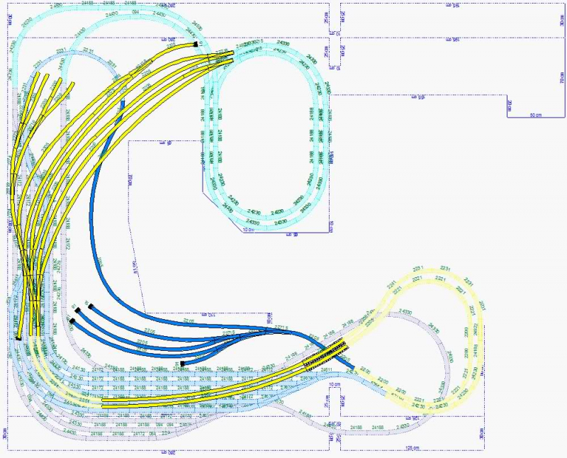

De laatste dagen met alle tips aan de slag gegaan en het plan aangepast.
Ten eerste heb ik het spoor vanuit de opstelsporen verlengd de berg. Aan de andere kant van het station zijn er 2 kopsporen gekomen. Dit is voor het nevenbaantje wat erbij gekomen is wat over de spiraal naar een ander kopstation gaat. Het traject gaat over een uitneembare brug. Het andere deel van de nevenbaan gaat naar een houtzagerij.
Als laatste alle sporen bij de kolenmijn vervangen door 1 lange. Hierdoor krijgt de mijn meer ruimte.
Totaal wordt dan zo.
Graag weer jullie mening.
Maikel
Re:Bergbaan vanb: banenplan aangepast
Heeeeel veel rails. Een station past er niet eens meer bij;-)
Ga straks wel even voor je kijken
R
Heb er bij het totaaloverzicht 1 ingetekend. Stad kan dan op de spiraal dacht ik.

Citaat van: vanb op zondag 28 augustus 2011, 19:39:51
Daarom in dit plan kom ik er eigenlijk nauwelijks bij. Maar ik ben er bijna uit. Via een dubbele keerlus kan ik 25,5cm zakken. Dat is een mooie ruimte toch? Het volgende komt weer ruim30cm lager. Is dit genoeg?
Hoi Maikel,
toevallig vandaag aan een achterste spoor van m'n schaduwstation moeten werken. Dit spoor ligt zo'n 80cm diep en de tussenruimte is 23 cm. Het gaat net maar daar heb je het dan ook mee gezegd.
Een ander schaduwstation heeft zo'n 28 tot 30cm tussenruimte en dit is echt ideaal. Het voordeel hiervan is dat je gedeeltelijk met je hoofd eronder kunt en dat maakt het werken een stuk makkelijker.
Re:Bergbaan vanb: Dit gaat hem worden

Hoi Maikel,
Hoi John,
Die van mij bestaan mar uit 5sporen. Maar ik wil er toch zeker van zijn dat ik er goed bij kan. Dus nog maar even stoeien met wintrack. Moet toch lukken.
Maikel
Als je er de ruimte hebt en je kan nog een wending extra maken zodat je wat  verder naar beneden kan dan is dat wel mooier.Wij zijn ook met de voorbereidingen bezig van het schaduwstation en bij ons is het zo gemaakt dat er zeker 40 cm ruimte tussen baan en schaduwstation zit.Afgelopen zaterdag lag mijn 16 jarige toch niet kleine zoon Harald languit in de lengte op de platen  :) :)
Hij zakte er ook nog niet door dus de constructie is ruim en stevig genoeg  B) B)
Succes met de bouw  ;)
Harald & Alex
Hoi Hareld en Alex,
Bij het onderste schaduwstation is dat geen probleem. Daar heb ik idd een extra wending gemaakt.
Probleem zit hem aan de andere kant bij de keerlus naar het 2de schaduwstation. Deze is R1 en R2. Kom hier met de hoogtes niet weg. Moet daar dus nog even mee aan de gang.
Maikel

Toch nog wat aan het veranderen geweest.
Heb een omloopspoor gemaakt richting het eerste schaduwstation. Hierdoor komt dit met de kolenmijn lager te liggen. De mijn steekt zo niet meer zo boven de bovengelegen (gele) stationssporen uit.
Het kolenmijncomplex moet wel uitneembaar worden om bij het er achtergelegen deel van het schaduwstation te komen.
Heb het kolenmijncomplex ook wat veranderd. De mijn ligt aan de andere kant van het spoor. Via buizen/kokers etc gaat die verbonden worden met gebouwen aan de overkant. Heb mooie voorbeelden gezien in tijdschriften hiervan.
Het bovenste spoor komt aan een kade.
En het totaal. maar liefst  ruim 160meter rails.
Zaterdag heb ik eindelijk tijd om weer eens met de zolder verder te gaan. Nog een deel vloer erin en nog wat afwerk latjes. Dan kan alles geschilderd worden.
Hopelijk kan ik dan dit jaar beginnen met de baan. Kan niet wachten.
Maikel

Hoi Maikel,
Ik had er al wat van gezien van je ontwerp, tis echt imposant wat je van plan bent , mn het stationsgedeelte ziet
er mooi uit, nu kijken wie het eerste kan rijden :mrgreen: :mrgreen:
Zal mn topic eens updaten binnenkort, schaduwstation is nu in ruwe vorm gereed,
Suk6 verder en niet op je vingers rammen met aftimmeren :P :D
Gr, Jan
Re:Bergbaan vanb: Dit gaat hem worden of toch deze?
Zo, dat baanplan ziet er indrukwekkend uit! 8o
Mooi station gaat dat worden met die flauwe bochten.
Ik had natuurlijk gisteren al van je plan gehoord, maarja nog niet gezien.
Overigens, je rails kan je nu ook op mijn baan zien liggen, de eerste treinen hebben er alweer overheen gereden, klik hier.
Lukas Goes
