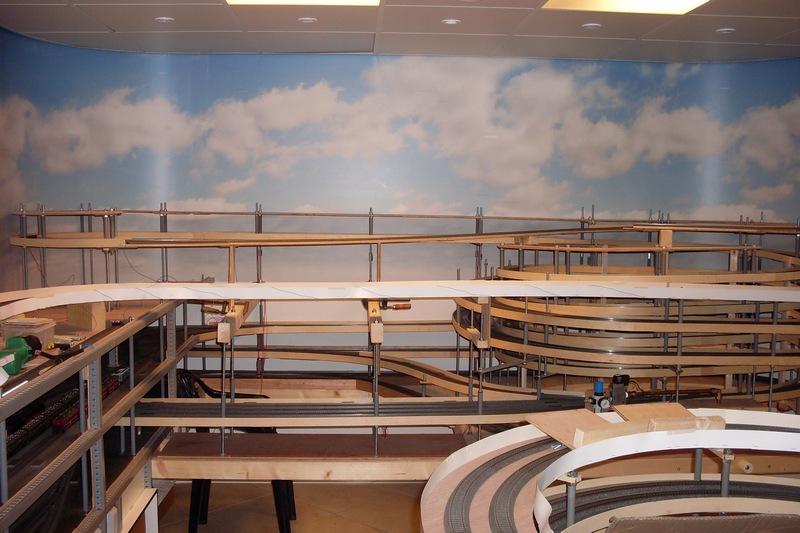

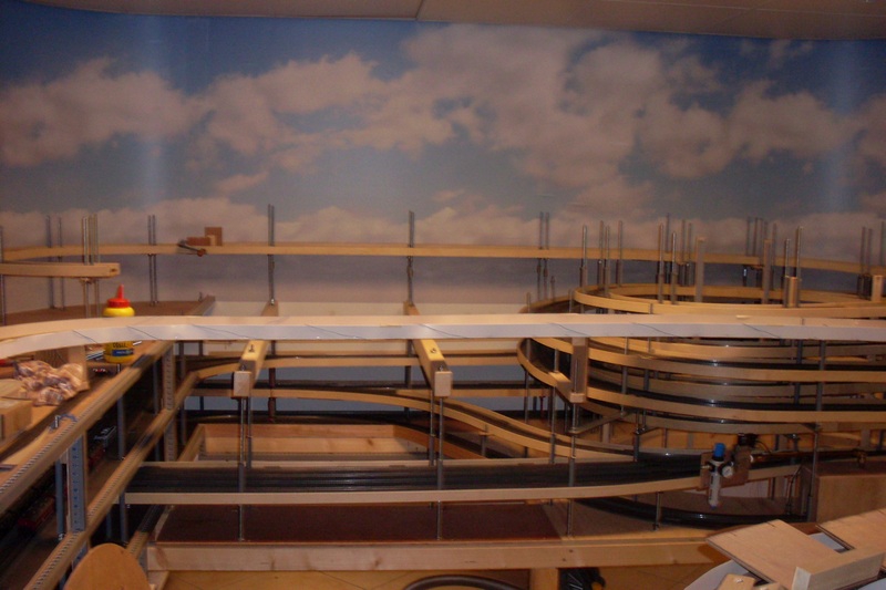

Re:Tilly?s modelbaanproject: Verder met de bouw van gebied EF
dankzij het mooie weer hebben we gisteren en vandaag lekker kunnen klussen. Ipv te beginnen met de bouw van het station, heb ik ervoor gekozen om te beginnen met het heuvelachtige gedeelte aan de rechterzijde. Ik sta namelijk echt te popelen om met gips en zo aan de slag te gaan.
De bouw van dit gebied gaat wel afwijken van het plan. In het plan stond een zogenaamd "passeerspoor" ingepland boven de spiraal maar in de praktijk bleek dat ik daardoor te weinig ruimte overhield voor een mooi dal. Daarom heb ik ervoor gekozen om de laatste halve wending van de spiraal van de zijlijn te verwijderen en aan te passen. Hier eerst een foto na verwijdering:

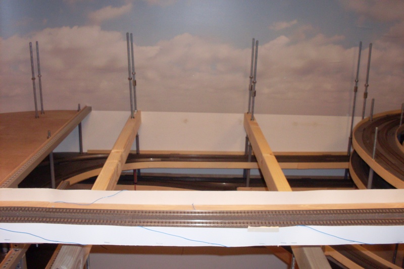

En dan hier een foto met de nieuwe aangepaste wending gemonteerd:
Op het brede gedeelte aan de linkerzijde komt dus een verdekt "passeerspoor". (Is dit trouwens de juiste benaming?)
De bedoeling hiervan is om wachttijden van treinen die komen uit het schaduwstation te voorkomen. Het mooie hiervan is dan met alleen twee handgeschakelde wissels nodig heeft.
Voordat dit passeerspoor gemaakt kon worden moest er eerst een constructie gemaakt worden die straks het dal gaat dragen:
Twee stevige balkjes van 70 x 42mm zullen straks deze taak op zich gaan nemen.
Daarna kon het passeerspoor geplaatst worden met een keerlus die straks ook verdekt opgesteld zal staan. Op foto ziet dit er zo uit:
En dan nog een overzichts foto:
Het lijkt erop dat er weinig gebeurd is maar schijn bedriegt, dit was echt gigantisch veel werk! Morgen de rails leggen en dan kunnen we weer verder naar boven. Op naar het hoogste punt ;)

Hallo John,
Wat een gigantische construktie is dit toch, ook deze uitbreding is weer 100% voor elkaar.
Ik vind eigenlijk wel dat je hard gaat  :thumbup: :thumbup: :thumbup:

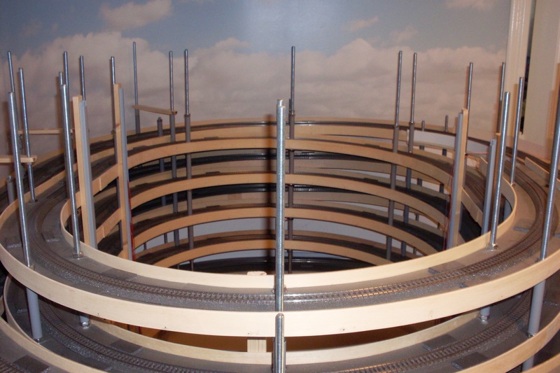

Dat ziet er weer strak uit!! En word je niet helemaal gek van het draaien aan die moeren?? Na 2 moeren ben ik dat draaien al helemaal zat.. Of heb je een tip om dat sneller te doen?? Aangezien jij er nogal wat moeren in hebt zitten! ;)
Groet Sebas
Ziet er zoals gewoonlijk  pico bello uit. Het is een tijdrovend klusje.
Sebas,
Ik heb het toen met mijn boormachine gedaan. De ene kant in de boor en de moer houd je met een tangetje vast.

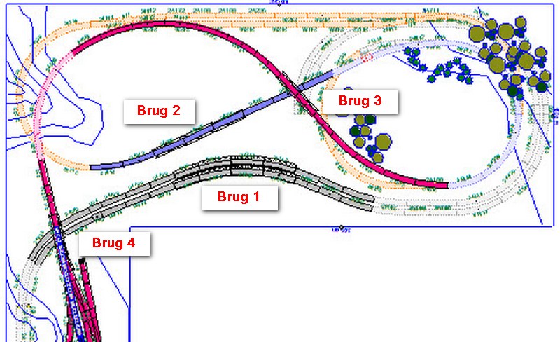

Citaat van: Tilly op zondag 16 oktober 2011, 19:01:22
........ en er moeten nog allerlei bruggen gemaakt/gekocht gaan worden. Welke? Geen idee :?
Ik heb een goed idee: klik. :)
Zeker een wisselstroombrug Ben. :D
Citaat van: Spoorman op zondag 16 oktober 2011, 20:18:06
Ben,
kun je echt met niets beters komen :D
Hoi John,
Ik heb eens zitten denken over die bruggen, ik heb nl bij mijn leverancier prachtige bruggen gezien van het merk Hack, dit is geen plastic. Nu kan ik hier wel tig foto`s gaan plaatsen maar zou zeggen kilk is op onderstaande link.
http://www.oude-station.nl/hack_bruggen.htm
of Hack website zelf, is duits.
http://www.hack-bruecken.eu/
Geeft een aardig idee zo wat er te koop is, ze zijn niet goedkoop maar wel veeeeeeeeel mooier dan de marklin plastic bruggen, die je ook natuurlijk netjes kan verouderen, dat wel.  :D
Suc6 met de zoektocht.
Erik,
bedankt voor deze link. Hier zitten erg mooie spullen tussen zeg! Ik wilde tzt zoiets zelf gaan maken van messing, maar dan ben je net zo duur uit, alleen al aan profielen.
Roy
Hi John,
Wat betreft die bruggen. Ik zou gaan voor zelfbouw.
Van styreen kun je ontzettend veel dingen maken. Het merk Evergreen levert honderden verschillende, U, H , I, L profielen, buizen, pijpen, platen. En styreen werkt super fijn als bouwmateriaal, en het is licht en toch stevig.
En er zijn verschillende websites, emt erg goede bouwtekeningen zoals:
klik 1
En ik denk als je gaat googlen op bepaalde bruggen, dat er nog heel veel tekeniningen beschikbaar zijn.
Daan

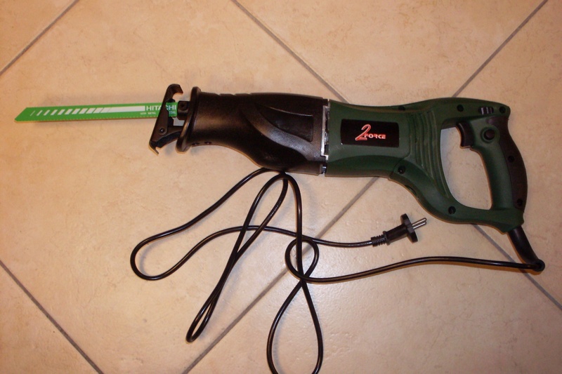

Vandaag nog even wat geklust maar op de foto's moeten jullie nog even wachten. Het is nu een hoop pas en meetwerk maar aankomend weekend hoop ik weer een mooie update te kunnen plaatsen.
Er moesten ook enkele draadeinden afgezaagd worden en in het verleden heb ik enkele ingekort met een slijpschijf. Dit was echter geen succes ivm vonken en vuil die alle kanten op sprongen. Vandaar dat ik gisteren voor ?30,- een schrobzaag gekocht heb en vandaag was de tijd om dit de testen. Dit werkt echt perfect en met zaagbladen van zo'n 20cm lang kom je overal makkelijk bij. Hier een foto:
Ik kan het dus iedereen aanraden!

Mooie aanwinst John!
En niet alleen handig om draadeinden in te korten :wink:
Het beste voor zo'n klus is een draadeindknipper, maar
die moet je maar nét hebben liggen . . .
Ik heb destijds bijna alle M10-draadeinden met een hand
ijzerzaag afgekort, wat een werk! Telkens alles afdekken
met plastic. Het plastic had ik zodanig vastgezet om het
draadeind dat er een 'berg' ontstond en op strategische
plekken in de 'dalen' enkele magneten neergelegd zodat
al het ijzer-zaagsel zich niet kan verspreiden.
Oja, het verdient aanbeveling om óm de magneten een
plastic zakje te doen, zodat het ijzer-zaagsel zich eenvoudig
laat verwijderen (ja ja, al doende leert men . . .)

Voor draadeinden ?
Met zo'n apparaat zaagde ik voorheen hele zijkanten uit auto's  8o
Ron
p.s. ik heb nog een loopbrug voor je, intresse ?  :D

  :idea2: jeetje, zo'n ding heb ik ook liggen., nooit aan gedacht om er draadeinden mee te zegen  8o
In de Bouw gebruiken wij hem ook veel, kan je echt wonderen mee verrichten,
Groet Arno

Is ook fijn om de rollade mee te snijden vanavond!
Roy
Volgens mij wordt dit ook wel reciprozaag genoemd, waar ze kozijnen mee afzagen als ze gesloopt worden.....

Zo'n ding werkt echt perfect en is zeker het overwegen waard als je meerdere draadeinden moet doorzagen.

De afgelopen week weer wat kunnen klussen en zoals beloofd hier een update.
Om het voor jullie duidelijk te houden, hier eerst het totale baanplan:
Momenteel ben ik dus bezig aan de rechterkant. Hier een uitvergroting van dit gebied(EF):
Het "passeerspoor", wat dient om wachttijden vanuit het schaduwstation te voorkomen, is op het aansluiten van de draden na helemaal klaar. Op bovenstaande tekening is dit getekend in de kleur oranje en als zijn de "verdekt". Hier een close-up:
Van hieruit stijgt het spoor verder en via een verdekte 180 gradenboog zien de treinen eindelijk het daglicht(blauw getekend spoor). Hier weer een foto:
De treinen klimmen verder via een nog te maken brug(2) die een dal zal overspannen:
Daarna verdwijnt het spoor weer in een berg. Hier zijn de sporen netjes boven elkaar gelegd zodat straks alles goed bereikbaar blijft:
Morgen hoop ik van hieruit verder te bouwen.
Zoals jullie zien zijn alle verdekte sporen voorzien van een "afdak". Dit dient ter bescherming van de sporen tijdens het maken van de scenery en dient tegelijkertijd als basis voor het landschap. Hier nog een close-up van het afdak van het dubbelspoor:
Tot slot nog een foto van op afstand:
Morgen weer verder.
