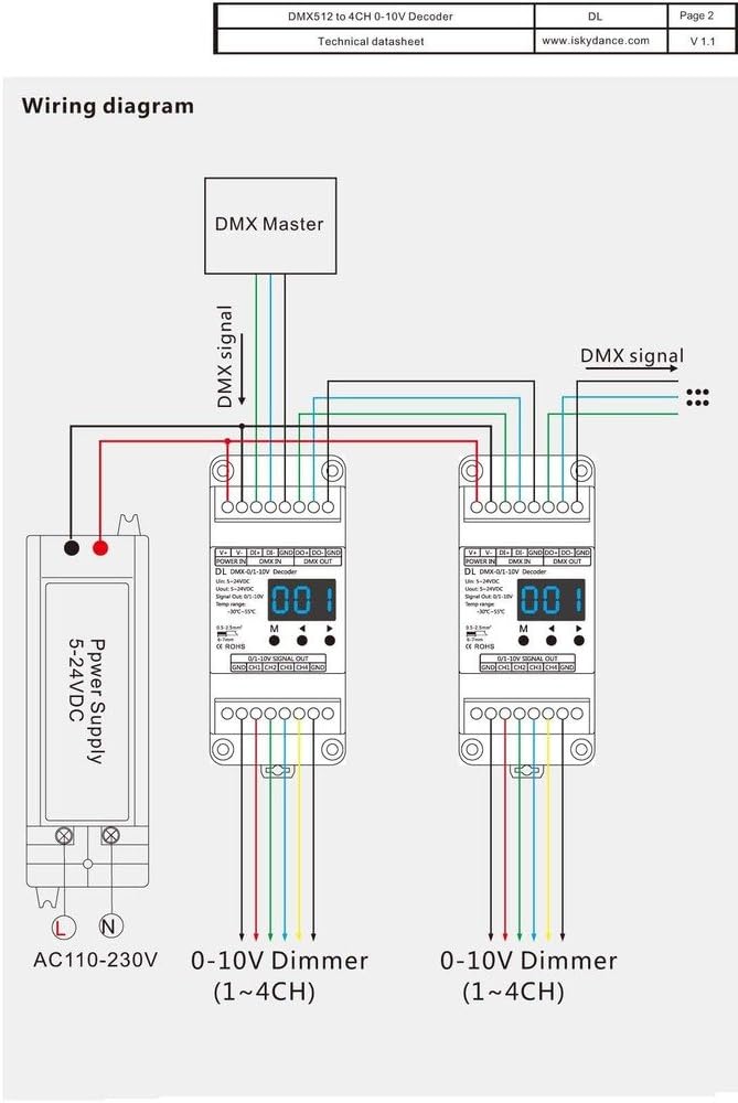

In de zoektocht naar toch iets meer daglicht ben ik eerst gaan zoeken naar 24Volt GU10 ledspots die eventueel extra via DMX ingeschakeld kunnen worden. In het plafond zitten namelijk nog halogeen spots van "vroeger" die makkelijk uit te wisselen zijn echter is dit type ledspot is niet alleen moeilijk te vinden maar je hebt dan ook nog meer vermogen nodig en de vraag is of het licht in huis of de hele straat uit gaat als deze ingeschakeld worden :D
Toen ben ik gaan experimenteren met de instellingen van de huidige ledstrips. Door "overdag" meer blauw, rood en zelfs groen aan te sturen worden er dus meerdere leds ingeschakeld en krijg je dus ook meer licht. Op foto slecht te zien maar in werkelijkheid zie je echt een verschil:
Het gaat hier even om het idee dat ik met jullie wilde delen :)

24v spotjes GU10 die op DMX werken ken ik niet John, tegenwoordig werken die led spotjes op 230V.
Philips Hue heeft ze en ze werken dan op het zigbee protocol, of er ook een DMX to zigbee omzetten is weet ik niet.

Hoi Peter,
het idee was om deze parallel aan de 24V ledstrips (uitgang wit) te hangen. Hier een voorbeeld van zo'n led-spot:

Toch nog een laatste aanpassing uitgevoerd aan het plafond. Gisteren de 6 oude TL bakken van 60 x 60cm vervangen door Led-panelen:
Deze panelen heb ik gekozen:
https://www.ledlichtdiscounter.nl/led-paneel-600x600mm-40w-4000k-3400-lumen.html
En wat een licht! 6 van deze panelen in een ruimte van 4 x 11m is ruim voldoende. Mooi helder licht zonder flikkeren, licht van gewicht en makkelijk te plaatsen, echt een aanrader :thumbup:
Als je deze panelen zou kunnen aansturen via DMX? Maar dat mag iemand anders uitzoeken :D
Nu gaan we eerst maar eens starten met opruimwerkzaamheden. De "treinenkamer" is de afgelopen jaren meer gebruikt voor opslag van rommel dan daar waar die voor bestemd was :-(
Daarna maar eens kijken of we de treinen weer aan het rijden kunnen krijgen.
Re: Tilly's modelbaanproject: Light@Night (update 17-10-2020)
Hoi John,
Ja, dat kan.
Met deze DMX module:
en dan moet je bij je LED paneel de optie: "1-10V dimbare driver" kopen.
Grtzz,
Karst
Citaat van: karst.drenth op vrijdag 30 oktober 2020, 16:03:47
Ja, dat kan.
Met deze DMX module en dan moet je bij je LED paneel de optie: "1-10V dimbare driver" kopen.
Hoi Karst,
bedankt voor de info. Welke DMX interface gebruik je?
Citaat van: Laenderbahn027 op vrijdag 30 oktober 2020, 16:20:21
The moment we've all been waiting for!!!
Dat zal toch wel loslopen?
Sinds je meer actieve periode zijn er overigens heel wat nieuwe personen bijgekomen op het forum die zich niet onverdienstelijk bezig houden met het maken van baanplannen. Wie weet kunnen die je nog van tips en ideeën voorzien voor de bovenbouw van de baan, wanneer de tijd daarvoor aangebroken is.
Hoi William,
bedankt voor de tip!
Re: Re: Tilly's modelbaanproject: Light@Night (update 17-10-2020)
Citaat van: Tilly op zaterdag 31 oktober 2020, 12:16:24
Hoi Karst,
Graag gedaan.
Zelf geen DMX, doe het met eigen hardware ;)
de getoonde interface vind je hier: KLIK
Grtzz,
Karst
EDIT Fred, linkje ingekort.
Lees deze ook eens: KLIK
