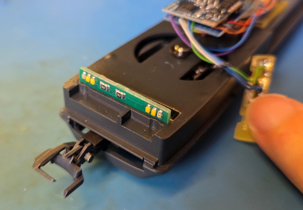

Erwin kan aan de slag, want de nieuwe printjes die ik ontworpen heb zijn klaar.
Ik hoop binnenkort even tijd te vinden om de rest van de foto's uit te zoeken, maar hierbij alvast een foto van het nieuwe printje in het frame van de loc.
Re: HAG Re 460 ombouwen op LED verlichting
Het zijn hele mooie en nette led printjes geworden en ik ben heel content met het ontwerp en levering door John  :thumbup: . Nu nog de locomotieven ombouwen.
