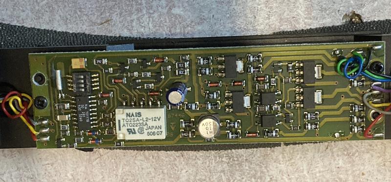

Hoi allemaal,
via erfenis ben ik in het bezit gekomen van een heel mooi 4delig TEE treinstel 3471.
Echter ik krijg hem niet aan het rijden (analoog). Volgens de beschrijving op de doos kan deze analoog, Delta of digitaal rijden.
Motor en tandwielen zitten keurig "los". Ergens moet er een electronisch probleem zitten.
Wat zie ik over het hoofd? En is er eventueel in Brabant een Marklin specialist te vinden die zou kunnen helpen?
bedankt alvast om deze trein weer op het goede spoor te krijgen

Heb je alleen de losse motorwagen getest? of minstens met de stuurstandrijtuig eraan gekoppeld.
Alleen de motorwagen werkt niet, moet altijd met sluitwagen eraan of de complete 4-delige set.
Uiteraard met de stekkerverbindingen tussen de rijtuigen aangesloten.

zit een delta decoder in en om analoog te rijden moeten de dips op nul/off staan.
Re: Marklin TEE treinstel 3471 rijdt niet
bedankt voor de eerste reacties. Ik had getest met alleen de motorwagen, maar ook met de stuurstandrijtuig en later ook alle andere rijtuigen. Ik ga het zo controleren met jullie tips. Ik zal later ook nog een foto plaatsen.
daar zat dus de oplossing: switches allemaal op 0!Maar wat een geprul om alles netjes aan elkaar te krijgen.
Hij rijdt mooi rustig analoog en alle (binnen)verlichting werkt naar behoren.
Nogmaals bedankt voor de tip!!
