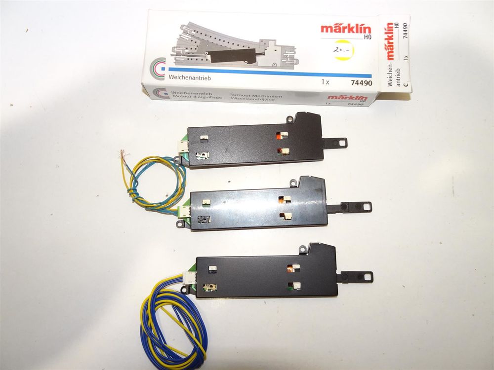

Citaat van: Laurent op vrijdag 18 april 2025, 10:53:10Grap is dat de 90 er maar 1 heeft.
Volgens mij is dit een 90. Daar zie ik er toch echt twee, voor iedere richting eentje...
Op het bovenste exemplaar zijn de eindschakelaars trouwens vervangen door PTC's, volgens de Rainer Lussi-methode. Dat is een iets veiliger oplossing dan gewoon doorsolderen.

Dit is 90:

Vreemd. Ik ken alleen deze (zo liggen ze hier ook voor mijn neus):
ricardo.ch
Ik zie duidelijk de twee eindschakelaars door de gaatjes in de behuizing. Wellicht twee versies in omloop?
